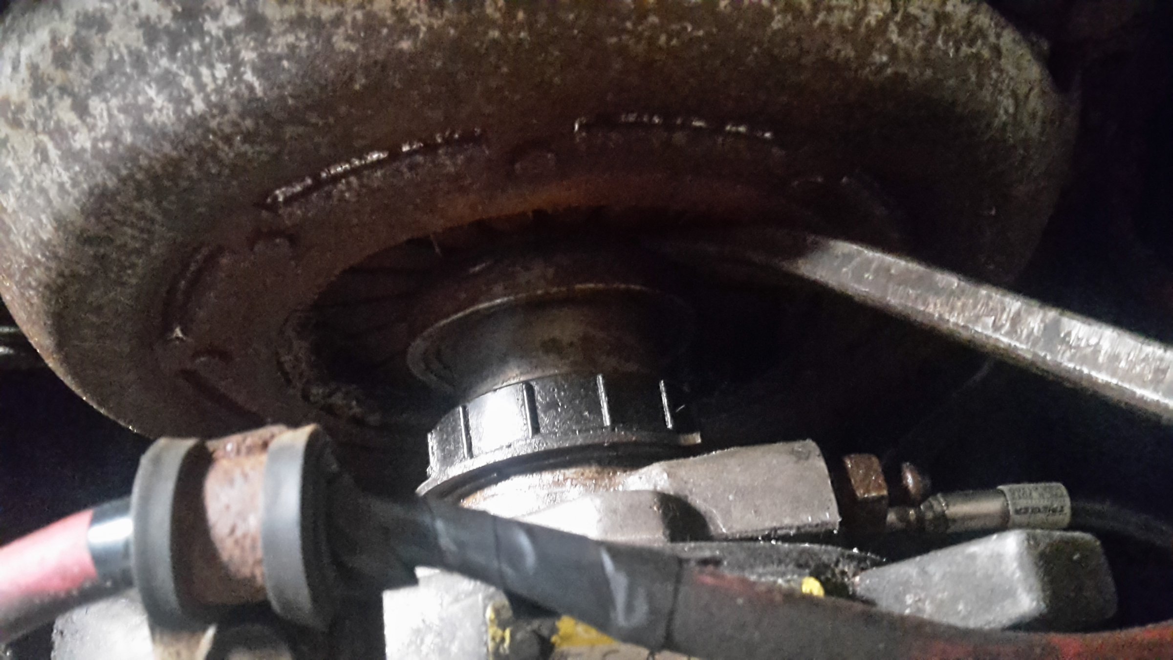

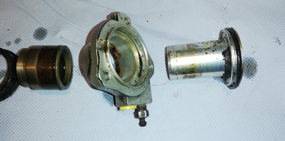

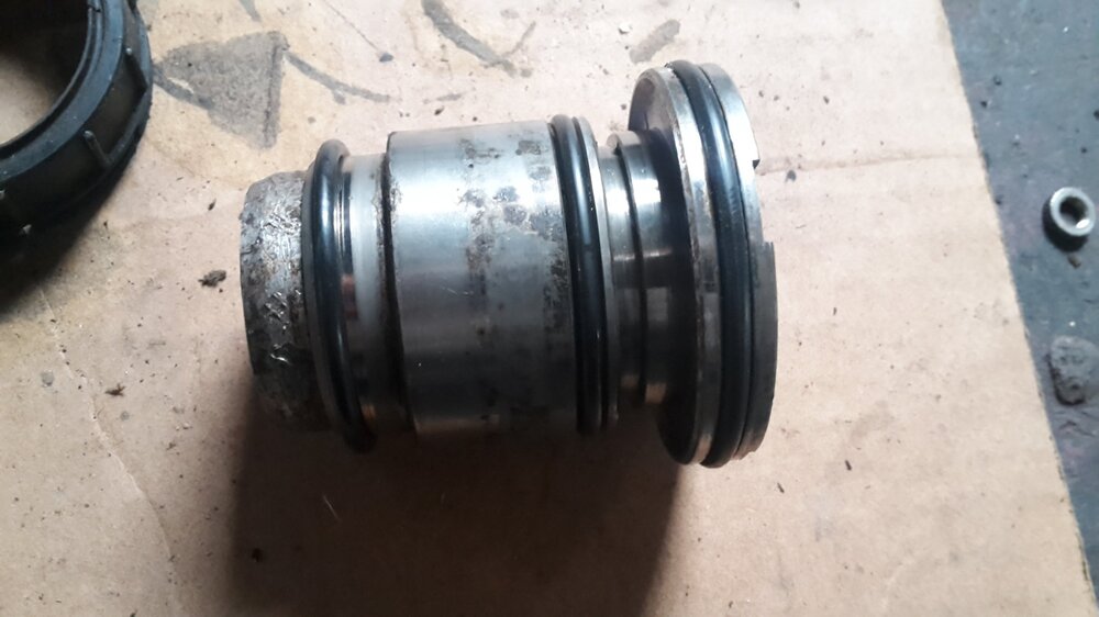

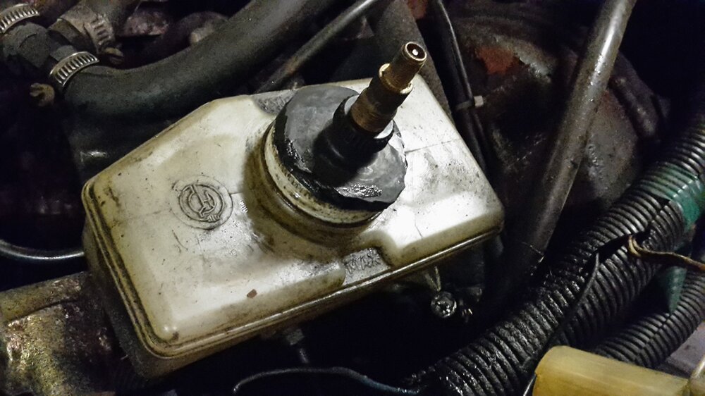

Danke für die Unterstützung. Hier die Bilder... Wir öffnen jetzt noch die Entlüftungsschraube und die Leitung und gehn nochmal ran...

...Wir öffnen jetzt noch die Entlüftungsschraube ...
Gute Idee:smile:

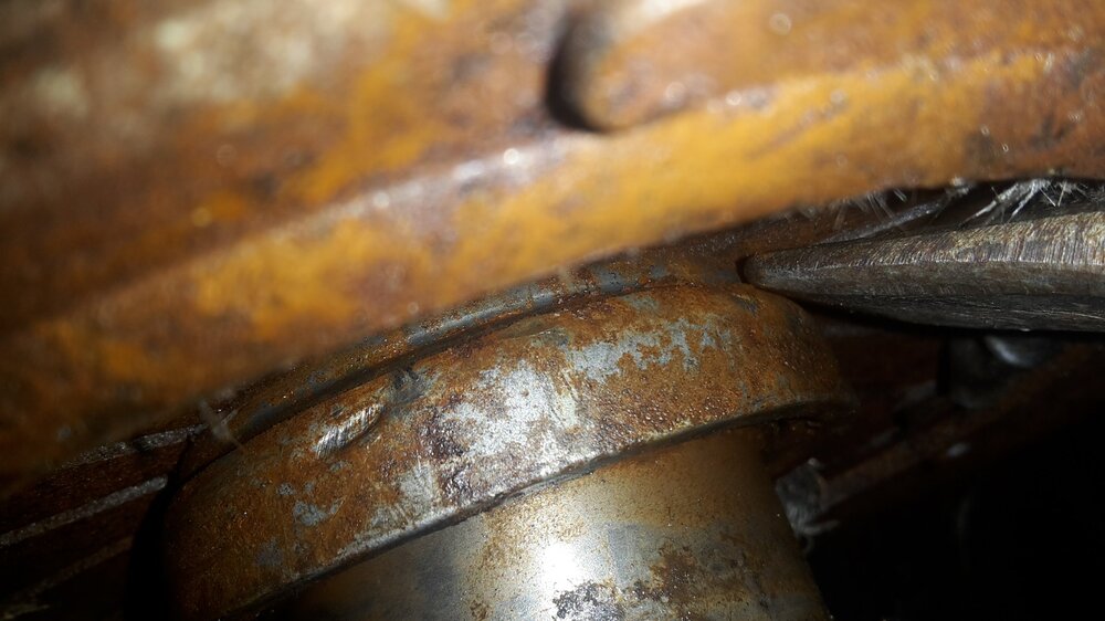

Teilerfolg: Kolben ist bis zum Plastikring reingedrückt- Rauskommen will das Gelumpe(so, wie von turbo9000 beschrieben) ums Verrecken nicht...An einem von den Führungsstiften beibts mindestens hängen. Führungsstifte kürzen? Noch irgendwelche Anregungen? Sprengstoff? Die Stimmung ist gerade nicht so...erstma KAffee
Geduld und probieren!
Nur um sicher zu gehen, die 3 Schrauben, die den Kupplungsnehmer am Primärgehäuse halten, hast du heraus?
Wie schon angemerkt, es geht nur alles zusammen raus (Kupplungs-Belag, Kupplungs-Druckplatte und Nehmerzylinder). Man muß das teils mit Hebeln (großer Schraubenzieher, Montiereisen...) und drehen heraus zirkeln.

Es wurde ein Batteriekabel als Entlastungsring eingelegt. Vielleicht reicht das ja leider nicht aus, weil zu dünn???

Mir standen damals immer zwei unterschiedliche Entlastungsringe zum Einlegen zur Verfügung. Einmal für die alte Ausführung, wo der Ring breiter, aber etwas kleiner im Durchmesser war...und eine größere für die neuere Ausführung, die aber etwas schmaler war. Beides Stahlringe!!!:cool:
Batteriekabel sind weich und geben nach. Und das wird der Fehler sein.:mad:

Die neuere Ausführung vom Nehmer hat innen drin 3 einfache O-Ringe.
Die alte Ausführung hatte eine große fette Druckmanschette. Und die wird bei dem jetzigen Problem von [mention=304]felix[/mention] aufgequollen sein.

Was auch ganz gut gehen soll ist der Drahtgriff von einem Putzeimer. Entscheidend ist halt die Dicke des Rings, der eingelegt wird. Da könnte es tatsächlich sein, wie [mention=282]der41kater[/mention] sagt, daß das eingelegte Kabel evtl. zu weich ist, nachgibt und dann fehlt da halt 1 oder 2mm.
Die Kupplungsnehmer sind meines Wissens nur baujahrsabhängig geändert worden. Es wurde dann "NLS - use xyz" gesetzt und man hat als Ersatz die jeweils neuere / aktuelle Version bekommen. Heutzutage wird anscheinend nur die Variante mit der großen "Zieharmonika-Manschette" geliefert.
Wobei man den Gummibalg auch gegen die Plastik-Kappe austauschen kann...falls noch intakt.
Innerlich sind die Gummiringe anders...und eventuell auch der Simmering für die Primärwelle. Muß man im EPC mal vergleichen.

Beim eimerhenkel sind wir jetzt auch gelandet...@turbo9000: den Nehmer nehme ich!

Dicker Eimerhenkel...töffte Idee.
Normal hätte ich einen Schweißdraht empfohlen. Aber wer hat heute noch ein Autogen-Schweißgerät???
