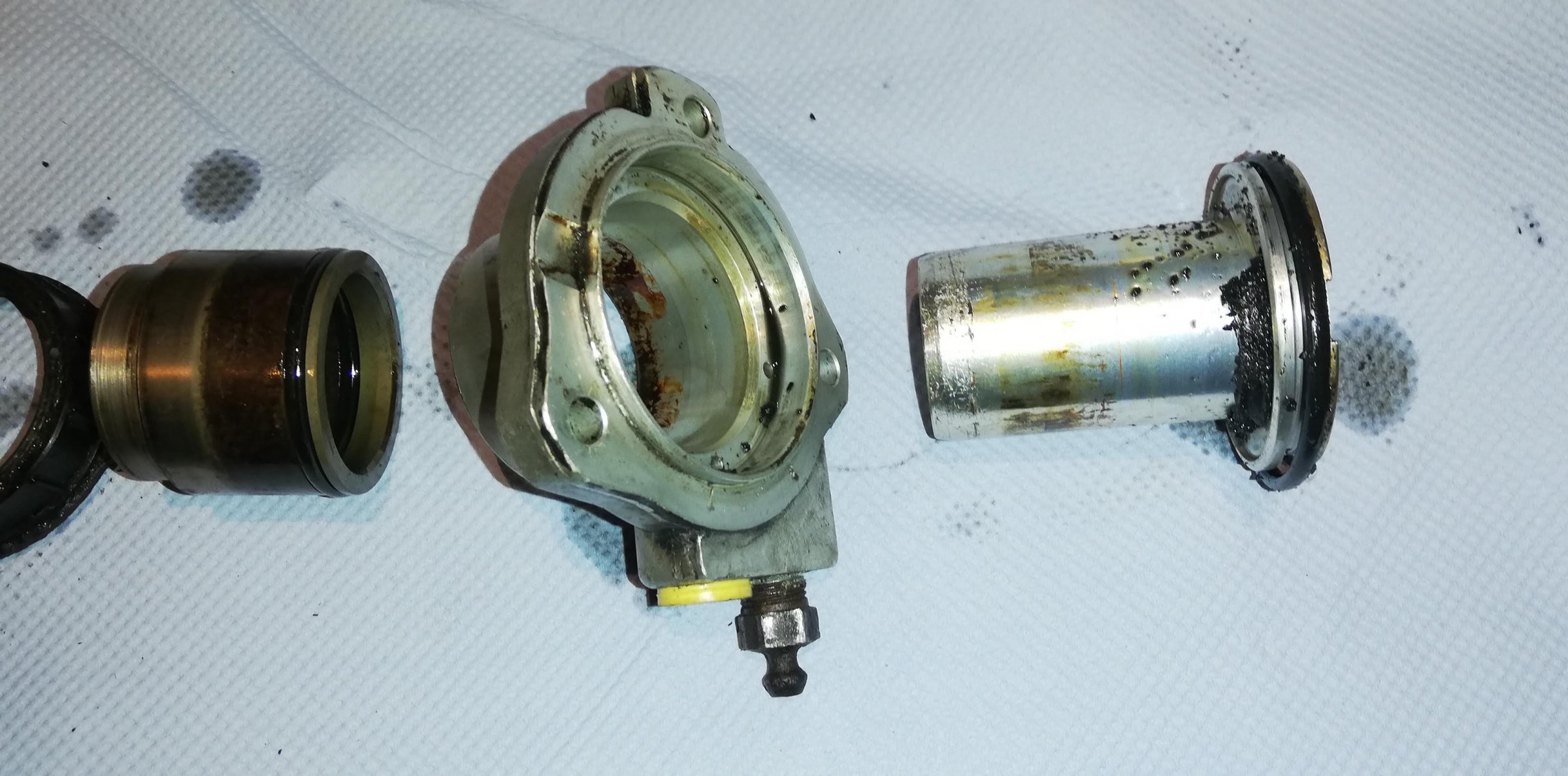

Nachdem sich rausgestellt hat(anhand von Werkstattrechnungen hft), daß der Nehmerzylinder schon mal ersetzt wurde, habe ich einen Dichtsatz von Flenner geschickt bekommen. Frage: wo kommt der kleinste(ca.35mm) O-Ring hin(der war gar nichtmehr vorhanden, der Größte war zerstört...)? So:vroam:?20210128_1125441.thumb.jpg.d12a4c9ab9343aea45506f60dbf96546.jpg p.s.:Die Lauffäche vom Zylinder sieht schlimmer aus als sie ist...)
... p.s.:Die Lauffäche vom Zylinder sieht schlimmer aus als sie ist...)
Den Nehmer hätte ich trotzdem ersetzt, wie alt war das DOT4 ??
Der kleine Ring kommt IN den Zylinder, das alte Exemplar findet sich dort sicher noch...
Bearbeitet von klaus
Diesen Nehmerzylinder würde ich auch auf jeden Fall ersetzen!
Und der Hinweis von klaus ist auch so ein evergreen, da viele Leute immerhin einigermaßen regelmäßig die Bremsflüssigkeit wechseln. Der am gleichen System hängende Kupplungskreis wird aber meistens vergessen.
Bearbeitet von erik
....und vor einbau laufflaeche leicht mit bremspaste behandeln.....
Nachdem sich rausgestellt hat(anhand von Werkstattrechnungen hft), daß der Nehmerzylinder schon mal ersetzt wurde, habe ich einen Dichtsatz von Flenner geschickt bekommen. Frage: wo kommt der kleinste(ca.35mm) O-Ring hin(der war gar nichtmehr vorhanden, der Größte war zerstört...)? So:vroam:?[ATTACH=full]192767[/ATTACH] p.s.:Die Lauffäche vom Zylinder sieht schlimmer aus als sie ist...)
Den würde ich nicht mehr einbauen...
Ganz links , der Rohr-Kolben, innen in schwarz kannst du den inneren ORing sehen. Dort ist eine Nut.
Wenn du deinen Zylinder wieder zusammen baust, wird der zunächst auch funktionieren. Es stellt sich nur die Frage wie lange. Denn wenn die Gleitflächen zu stark angegriffen sind, reiben sich die Dichtringe schnell kaputt. Das kannst du jedoch an den Teilen besser sehen.

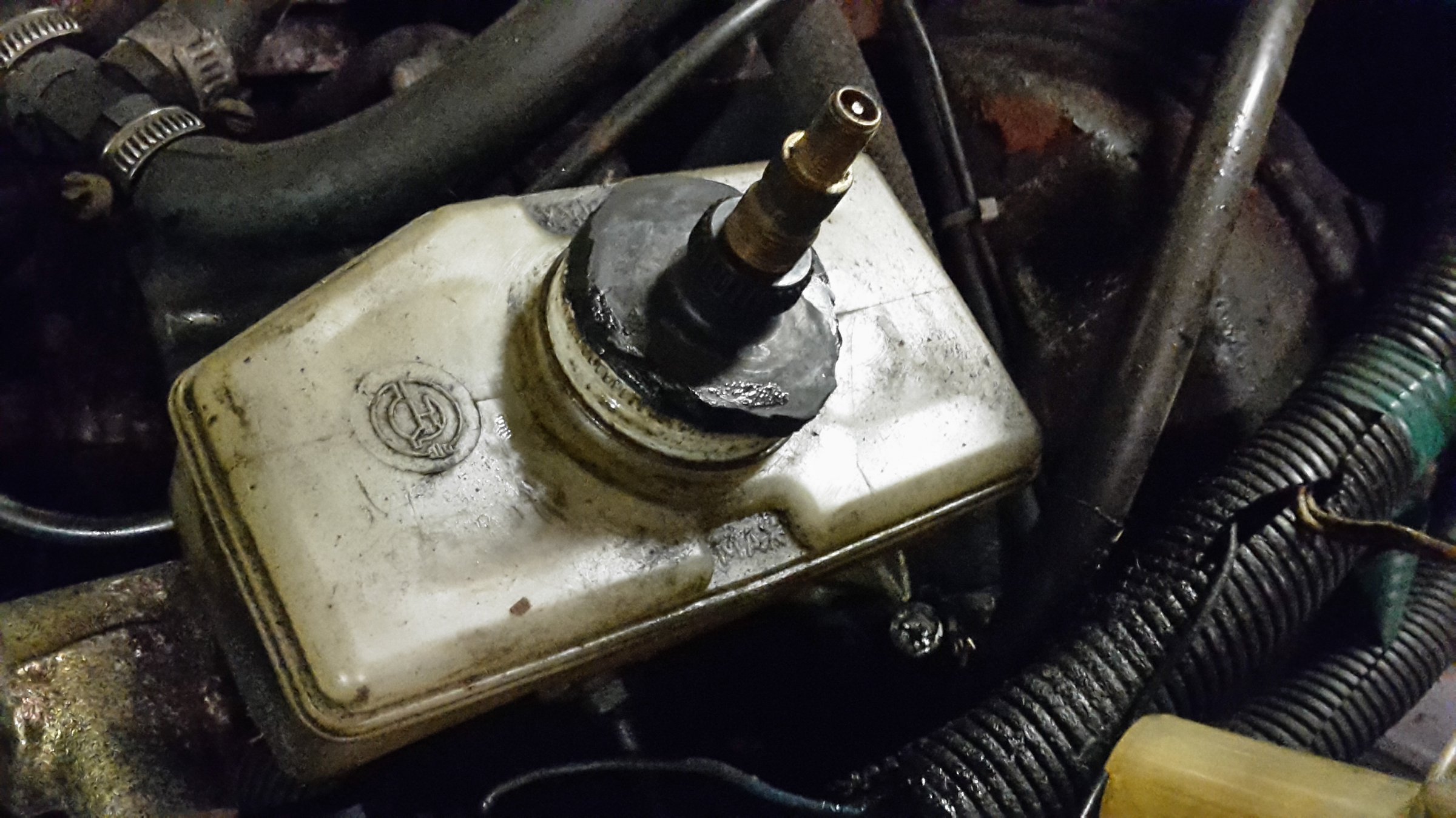

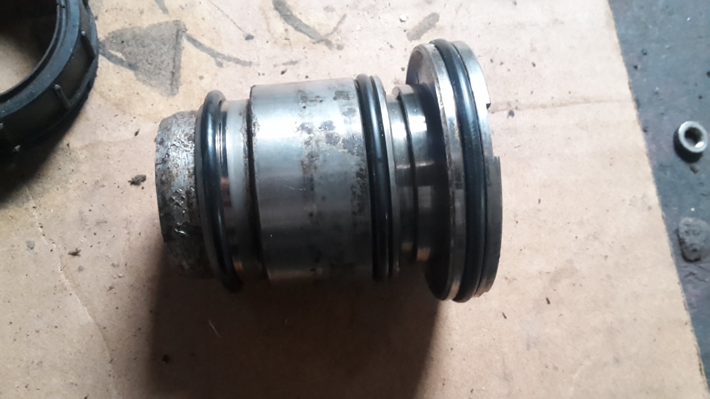

Danke an Alle bis hierhin!Der Zusammenbau lief glatt, den Spreizring haben wir mit der beschriebenen Methode(Kupplung vorsichtig bis zum Druckpunkt treten) rausgekriegt. Entlüften siehe Bild(nur mit Pedal geht nicht)und mit Fahrradpumpe(hatte ich noch von meinem ersten 99 vor 20 Jahren...:Jetzt schaun mer mal, wie lang das hält, die Zylinderlaufflächen waren innen und aussen noch glatt aber nicht mehr glänzend...20210129_1809051.thumb.jpg.d49a4de4f099f7f89bcbc1dbbf8385c0.jpg
Die Metallteile mit feinem Schleifpapier abziehen und die neuen Ringe mit Bremspaste einsetzen...funktioniert auf jeden Fall.
Dabei ist der innere Alu-Zylinder das Teil, wo man besonders drauf achten muss. Gibt es dort eingefressene Stellen, dann ist das Ding am Ende seiner Lebenszeit.
Der Kolben ist aus Stahl, da passiert normalerweise nicht viel.
Ich persönlich habe äusserst selten einen neuen Nehmerzylinder verbaut!
Von 100 Kupplungen vielleicht 10%???
In der Regel reicht reinigen, sauber schleifen, neue Dichtungen, mit Bremsenpaste geschmiert einsetzen.
Fotos reichen oft nicht für eine Beurteilung der Teile. Da muß man vor Ort auch mal mit dem Fingernagel die eingefressenen Spuren ertasten.
Es handelt sich jedenfalls schon um die neuere Version Nehmer. :smile:...mit 3 O-Ringen.
Defekt werden diese Teile nur durch Alterung. Das Gummi härtet aus und dadurch irgendwann undicht.

Da bleibt dann nun der Geber, der eventuell durch das Spülen undicht geworden ist. Innerlich.
Aber wenn es jetzt erstmal funktioniert, ist alles okay. :smile:
Geber kann man immer noch mal erneuern oder instandsetzen.
