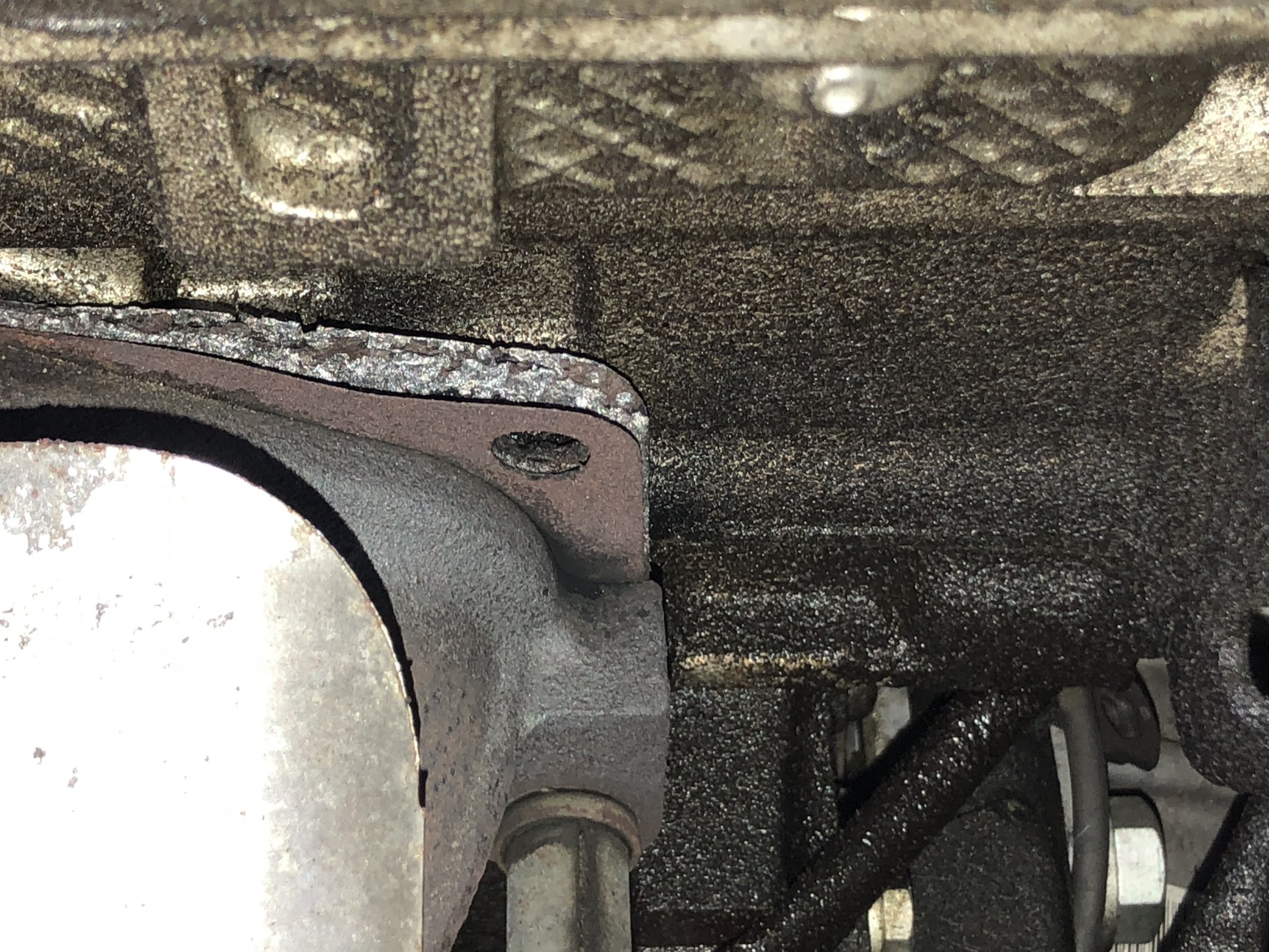

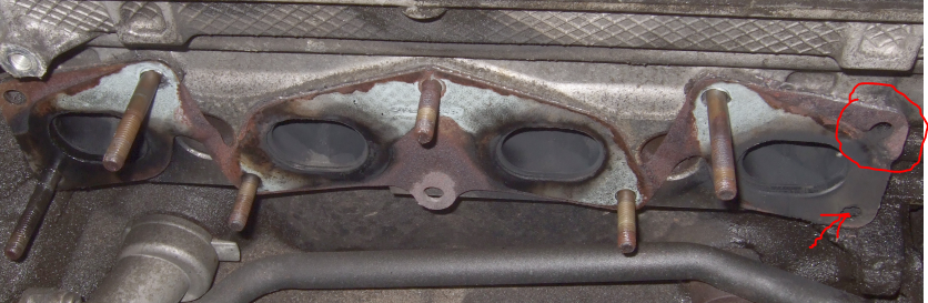

[mention=1759]horado[/mention]: Mach doch bitte mal ein Bild. Ganz oben rechts ist nämlich kein Stehbolzen... Wohl aber ein Loch in der Krümmerdichtung...
Bei meinem war der rechte (wenn man davor steht) unten abgebrochen - da kommt man da gut ran, und eine gute Mechanikerbude kriegt das mindest so gut hin wie eine Saab-Werkstatt.
Das Vorgehen ist abhängig davon, in welcher Höhe er abgebrochen ist.
Aber zunächst folge mal dem Hinweis von Sven - mag wirklich sein, dass sich dein Problem auf die Weise von selbst löst... :smile:
Hier ein Bild dazu:
Pfeil zeigt den bei mir abgebrochenen - der Kreis die Stelle, die Sven meinte... :rolleyes:
Jetzt, wo ich auf deine Anregung hin ein Foto gemacht habe, habe ich auch gesehen, dass du ganz richtig liegst. Ich habe das Loch in der Krümmerdichtung irrtümlich für einen abgerissenen Stehbolzen gehalten. Das hat sich wohl auch dadurch ergeben, dass mir bei einer Fahrwerksprüfung beim ADAC bescheinigt wurde, dass der Krümmer undicht sei. Was allerdings die Frage offen lässt, was die gemeint haben.
Damit dürfte sich das Problem, zumindest was den abgerissenen Stehbolzen angeht erledigt haben. Danke, für den Hinweis!
Edit: Warum die Fotos nicht angezeigt werden, weiß ich nicht.

Jetzt hat es übrigens auch mit dem Bild geklappt :)
Nebenbei: Auf dem Bild sieht man auch, dass der Motorblock verölt ist. Allerdings ist es noch nicht so schlimm, dass es auf den Boden tropft. Kann es sein, dass die Zylinderkopfdichtung hinüber ist?

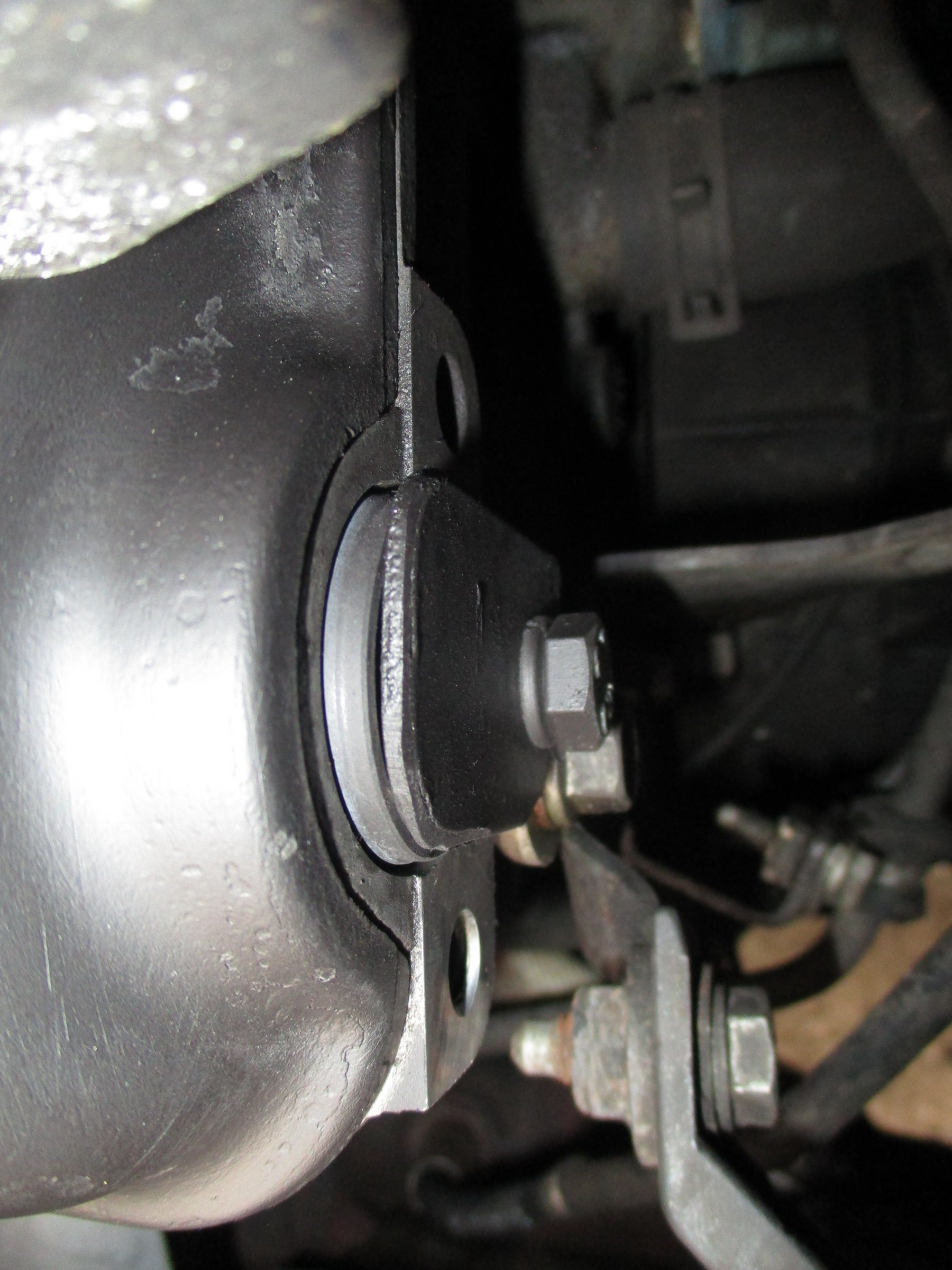

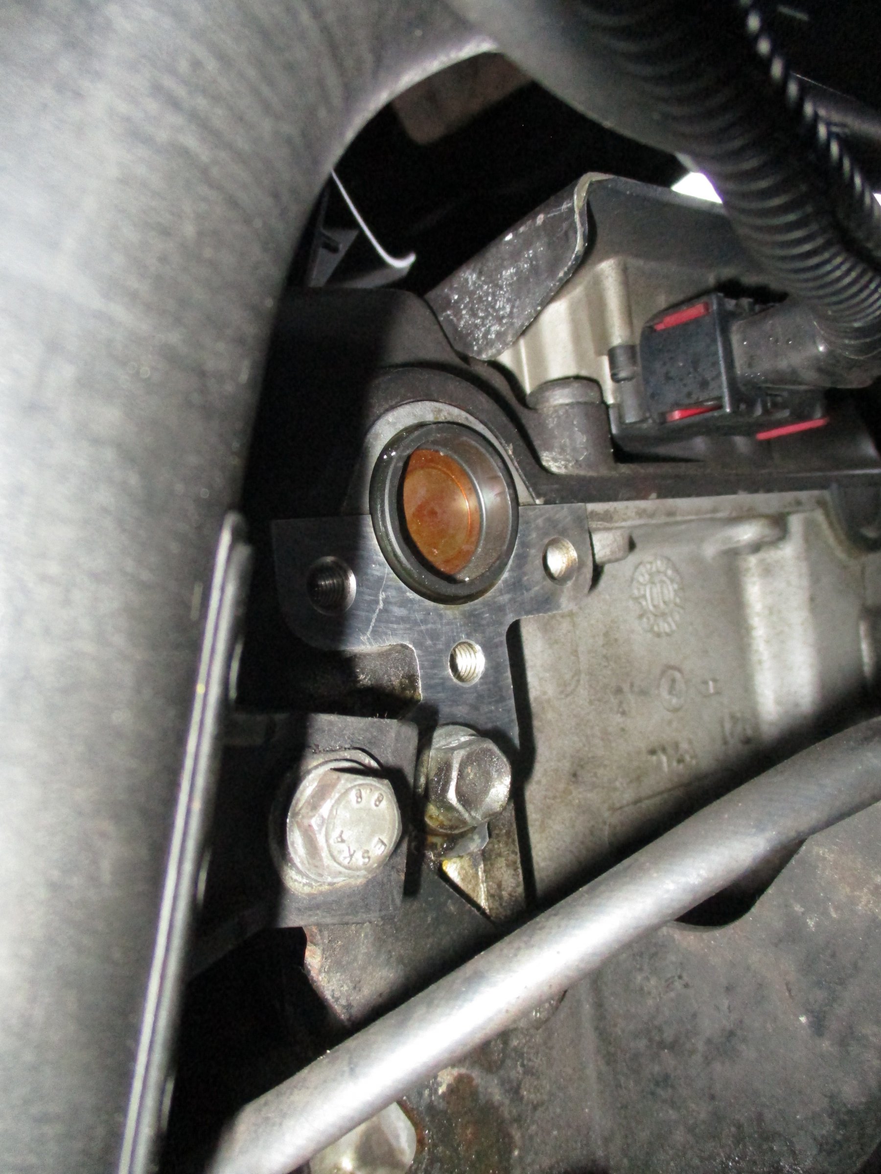

Schau auf deinem Foto einmal rechts um die Ecke - häufige Quelle ist die Aussparung an der VDD, an der bei anderen der Verteiler sitzt.
Ich habe da nachträglich eine (originale) Dichtung von außen eingesetzt und mit einer (der Orginallösung z.B. beim 9k frei nachempfundenen) Arretierung versehen, die im unteren der vorhandenen Gewindelöcher einfach angeschraubt wird:

Ich würde sagen da fehlt kein Bolzen. Liegt ja außerhalb des Krümmers, da gehört kein Bolzen hin.

Die VDD sind in unterschiedlicher Qualität am Markt, bei mir musste es dann schliesslich auch eine Originaldichtung sein, wie Patapaya (#18) schon schrieb.
Auch wenn du vielleicht recht hast - ich bezog mich da aber nicht auf die VDD, sondern auf den (dort auch verlinkten) Dichtungsdeckel, der an der Verteileröffnung zusätzlich zur VDD eingesetzt ist, und zu der ich einen *zweiten zusätzlich* von außen montiert habe, um die Stelle abzudichten.
Gut, ich hätte mich besser auf #16 beziehen sollen, sorry.
