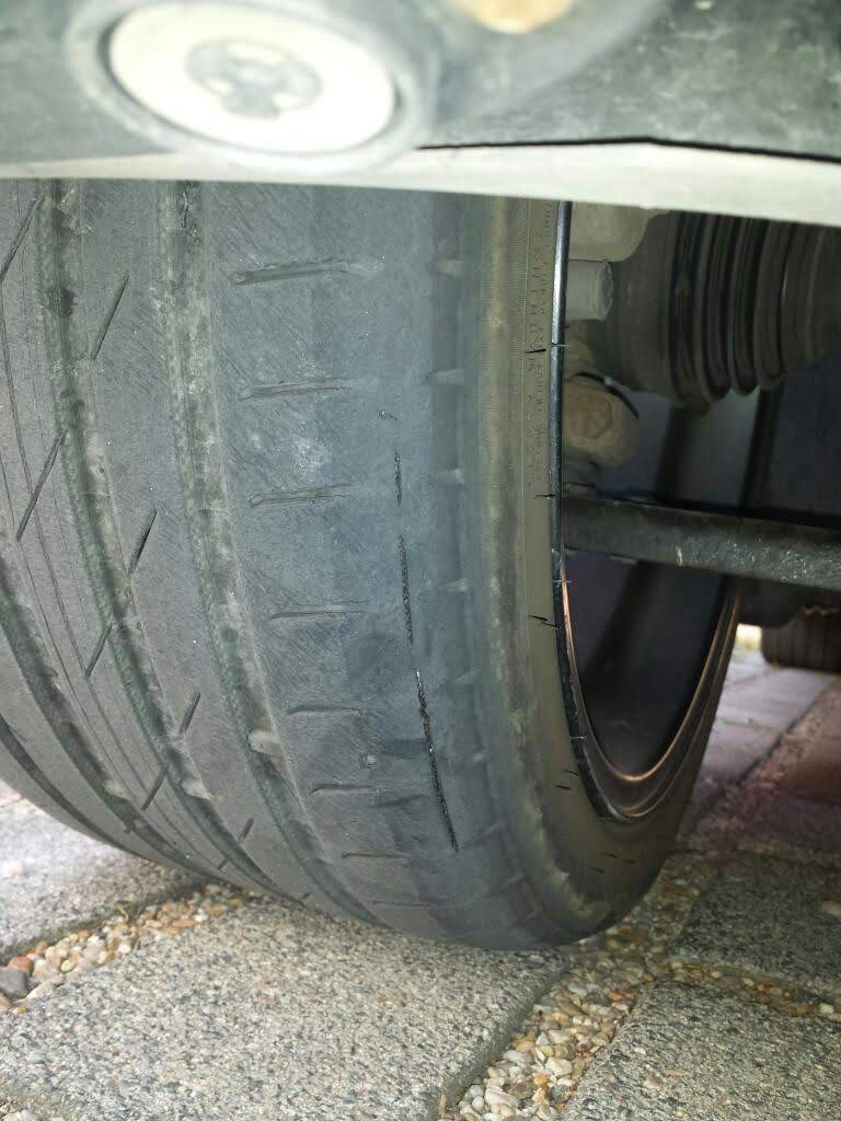

So Jungs und Mädels, jetzt hat es mich auch voll erwischt. Zum Glück hab ich heute noch mal drunter geschaut. Der Abrieb ging im Zeitraffer.

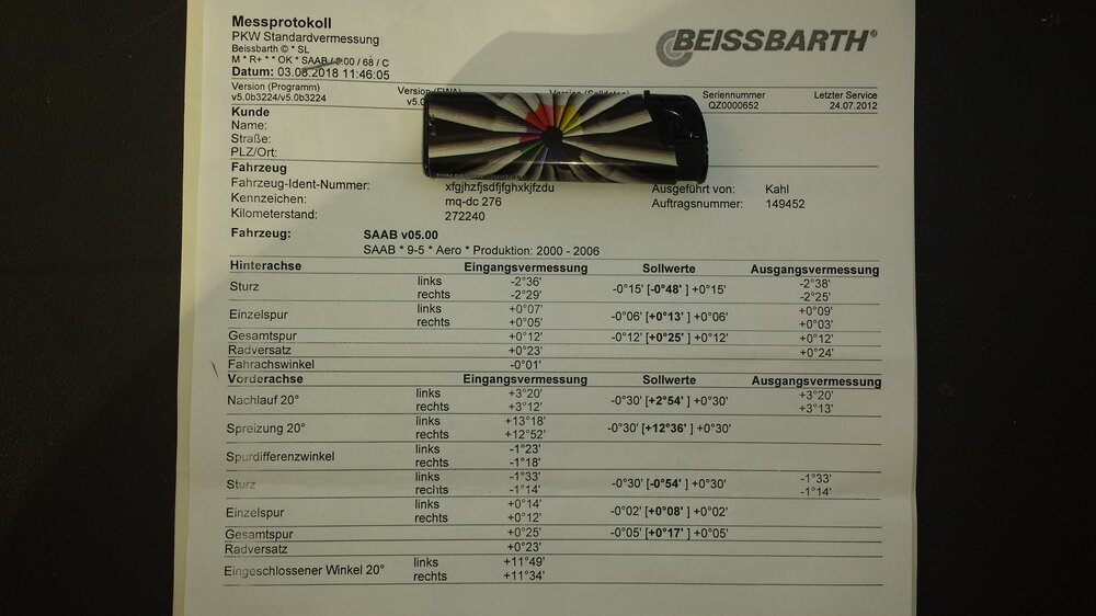

Zum Reifenbild das entsprechende Protokoll der Eingangsmessung. Fahrzeug ist 30 mm tiefer mit entsprechend kürzeren Dämpfern.
Kann sich das eventuell mal ein Fahrwerksexperte ansehen und eine Einschätzung abgeben? Sind die SOLLWERTE überhaupt die richtigen? Buchsen, Dämpfer, Domlager ca. 2 Jahre alt, also fast neu.
[ATTACH=full]148102[/ATTACH]

Nö, die Werte sind falsch. Das könntest du aber selbst wissen. Ich hatte dir den Auszug aus dem WIS via PN geschickt.
Dennoch: ich bin auch lãngere Zeit unwissend mit über 2 Grad Sturz an der HA gefahren und habe weder an den Sommerreifen noch an den Winterrädern derartige Abnutzung...
Willkommen in diesem Thema, storchhund, es gibt niemand, der gerade Nerv auf so`n Scheiss hat. War bei mir auch so- 3 Jahre nix und dann---- ABER: ( Willi Brandt) erst die HA justieren, Dann VA. Das wird schon.

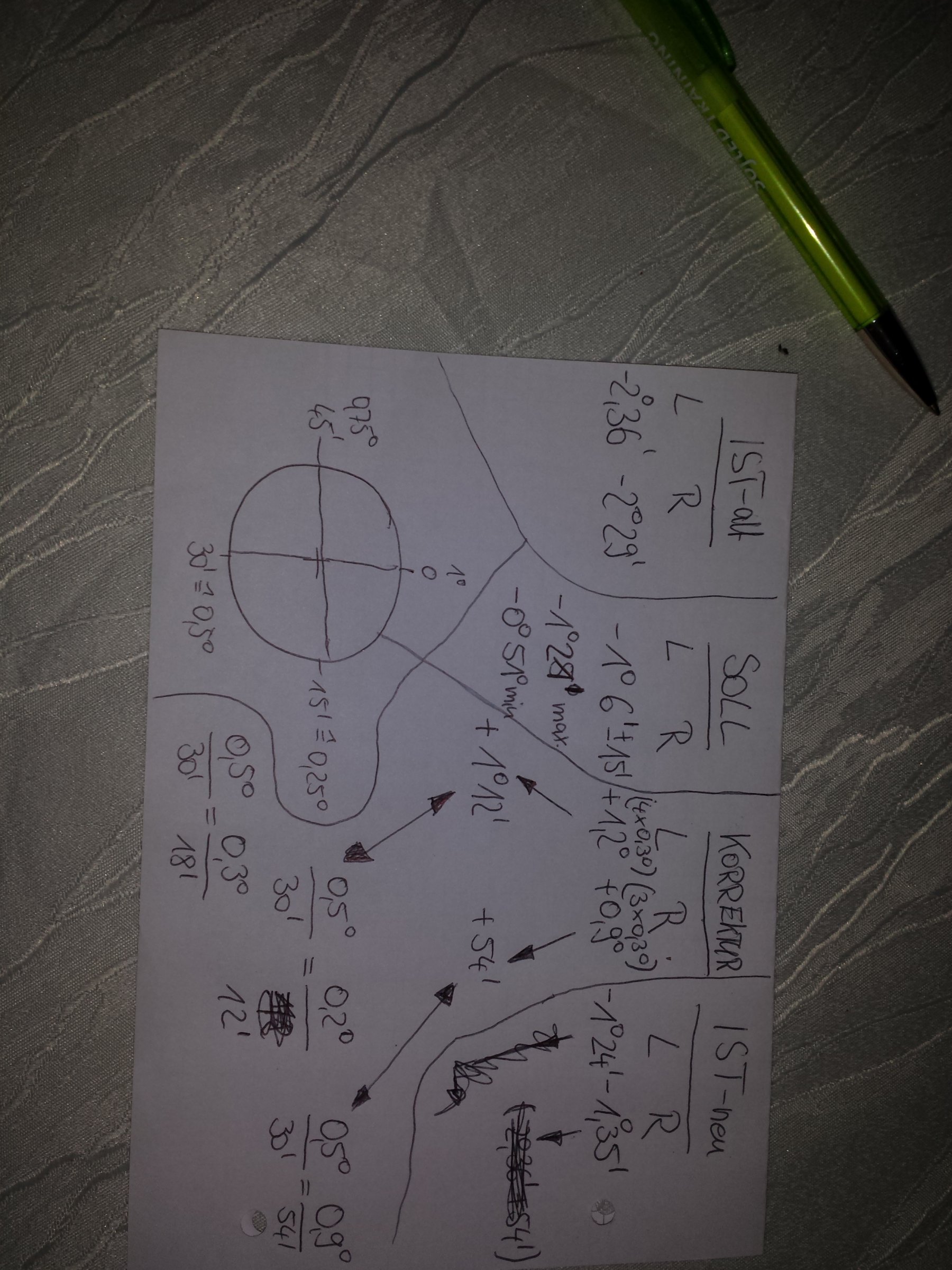

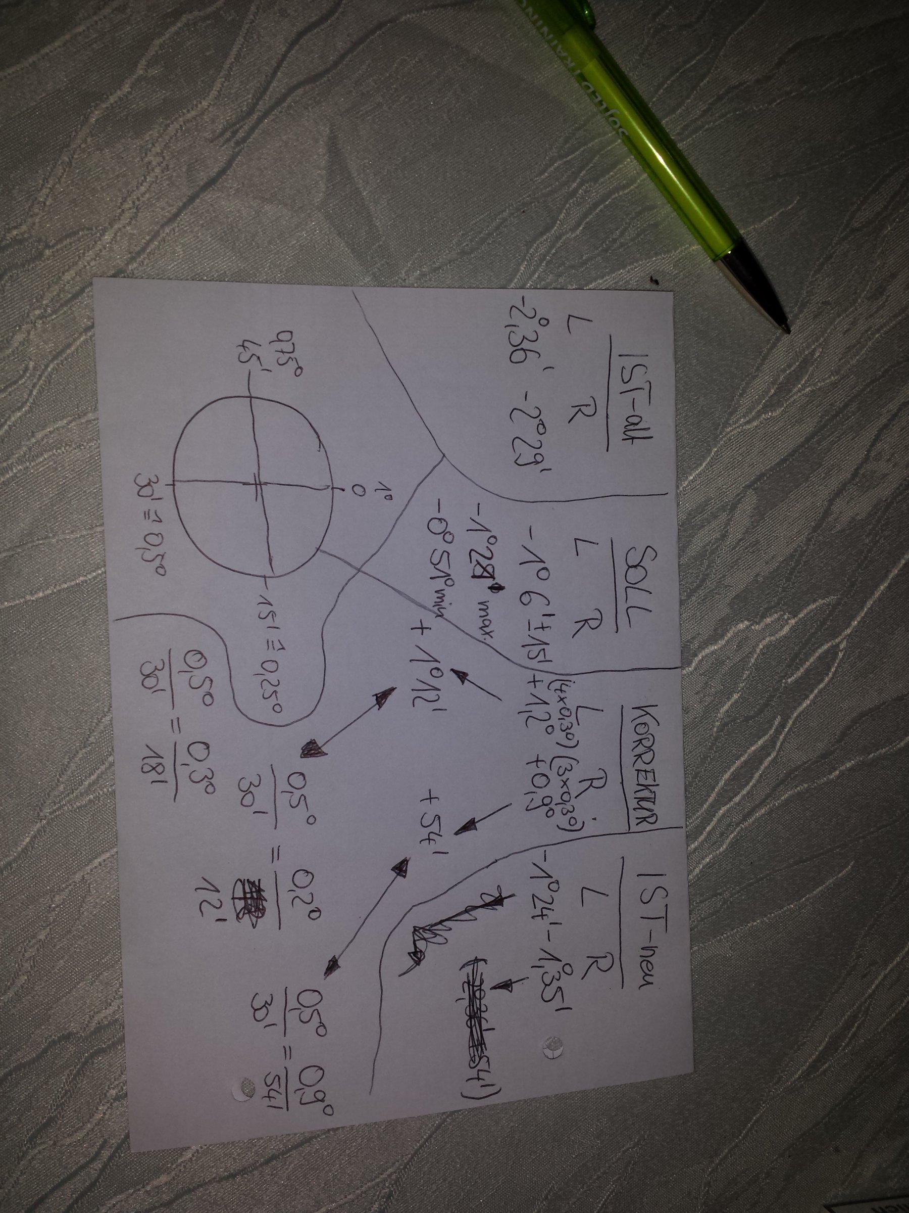

Update. Habe jetzt die Scheiben verbaut. Habe mal versucht zu berechnen von welchen Werten ich komme und wo ich theoretisch landen werde. Ich hoffe ich hab es richtig verstanden mit den Minuten und Grad

Ich weiß , dass ich an die max. Grenze und eine Scheibe darüber hinaus gegangen bin auf einer Seite. Ich für mich bin damit zufrieden. Man sieht die Veränderungen mit dem bloßen Auge, selbst wenn die Kiste hinten voll beladen ist. Der Einbau ging eigentlich recht gut, außer die blöden Muttern in Fahrtrichtung oben. Und ja es sind 6 Stück die man lösen muss.Jetzt noch 2 neue Reifen und dann ab zum Einstellen.
Ohne die Sollwerte kontrolliert zu haben, sollte das grob so hinkommen. 1 Scheibe -> etwas weniger als ein halbes Grad. Bin gespannt, was bei dir die Vermessung zeigt - du wirst sicher berichten....
Werde ich sicher machen, wird aber frühestens übernächste Woche etwas. Dienstreise lässt grüßen. Ich werde der Werkstatt die Werte aus dem WIS geben und danach sollen die dann einstellen.

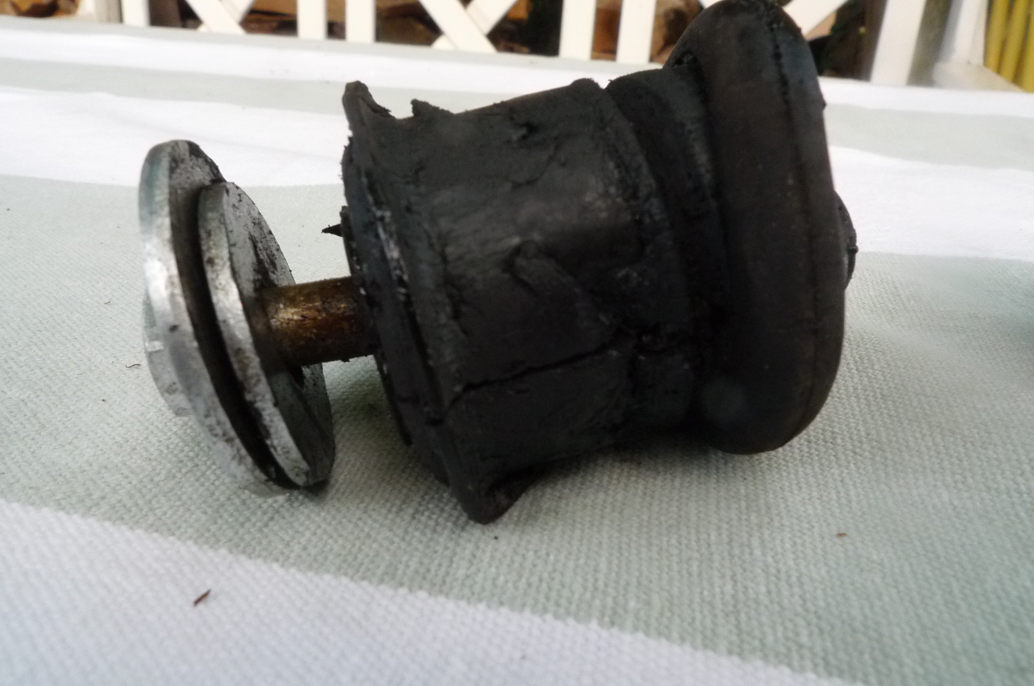

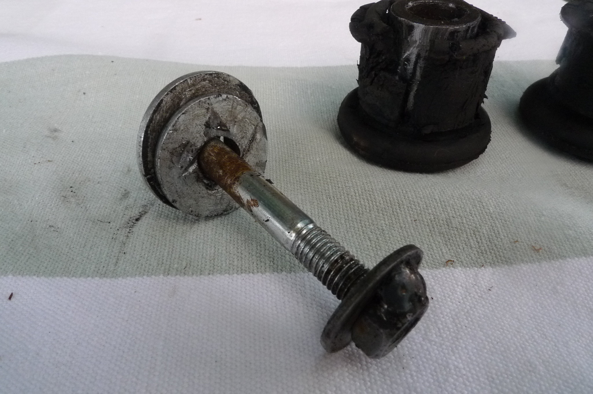

Hallo Gemeinde, bis jetzt ist gemacht: HA Stoßdämpfer und shims, Rostbehandlung.
VA Fahrschemelbuchsen PU hinten, Rostbehandlung.
Bei der Arbeit sind einige Sachen aufgefallen, die ich jetzt beschreiben möchte, vielleicht hilft es dem einen oder anderen.
Zunächst war der Abstand Hilfsrahmen (HR) zur Karosserie zu klein. Alle 6 Buchsenschrauben lösen (5 bis 10 mm) sowie Einsatz des Wagenhebers auf der jeweiligen Seite brachten knapp ausreichenden Spielraum die Buchse dazwischenzuschieben. Die Buchsen müssen so exakt wie möglich und gut geschmiert zur HR- aufnahme zentriert sein, da sonst Verkanten droht. Dann flutschen die Dinger wie nix rein. ( Mit Bordwagenheber)
Das Entfernen das Altmaterials ging leichter als gedacht. In Ermangelung einer "Bohrkrone " (ich komm jetzt einfach nicht auf die richtige Bezeichnung) benutzte ich einen 5 mm Holzbohrer, wg der Zentrierspitze leicht am Gummi anzusetzen, zum rausdrücken dann führte folgendes Werkzeug zum Erfolg. (8mm Schraube, U Scheibe und 2 Karoscheiben) . Mutter nach oben, an den Karoscheiben kann man prima nach unten hebeln. Geht fast wie von selbst.

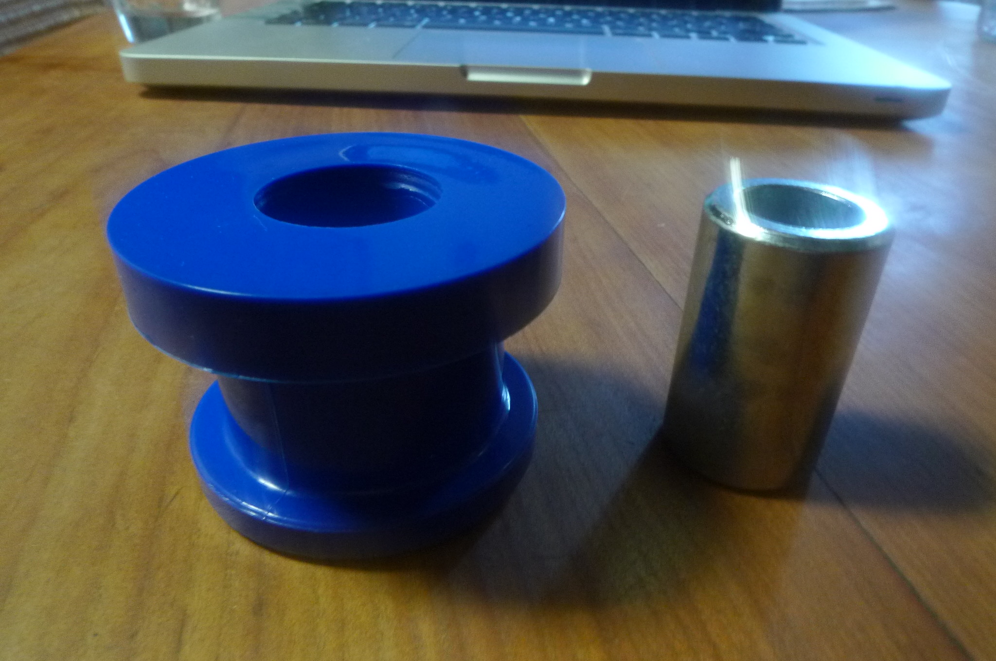

Da ich einen Satz PU Buchsen besorgt habe, möchte ich den auch gerne einbauen. Die hinteren auszutauschen war kein Problem (Video) ,wie funktioniert das denn mit den mittleren u. vorderen Buchsen. WIS beschreibt dazu den Ausbau des Hilfsrahmens, das möchte ich mir nicht unbedingt antun, geht das nicht anders? Habe die Schrauben vorne heraus, bekomme aber nicht die Buchsen zw. Karosserie und Fahrschemel- zu wenig Platz.

Problematisch beim Kippen ist, dass die Schrauben durch die Buchsen gehen und damit selbst bei nur zwei Schrauben der Rahmen eben nicht kippt, weil er an zwei Linien statt an zwei Punkten fixiert ist. Über die Gummis kippt er zwar ein wenig, evtl. auch soviel, dass es reicht, aber nicht soviel, wie man sich das bei nur zwei Schrauben im ersten Augenblick vorstellt.
Wenn der Abstand Rahmen / Karosse zu klein ist könnte man vielleicht die Sache von der Gegenseite angehen, sprich: die PU Buchse horizontal mit dem Messer aufschneiden und einen Teil von oben- den anderen von unten einbauen.

könnte gehen, die hinteren Längslenker PU Buchsen werden ja auch so geteilt angeboten.
https://www.ebay.de/itm/123024386057
Dann aber nicht direkt unterhalb der Wulst trennen, sondern in der Mitte, damit die Schnittebene in der Mitte im Rahmen liegt.
Man könnte auch vorher schauen, ob die Buchsen überhaupt austauschwürdig sind, die mittleren und speziell die vorderen werden wesentlich weniger beansprucht.
Schraube raus, kräftigen Schraubendreher rein und etwas zur Seite drücken. Wenn sich das Gummi nicht komplett gelöst hat, wird sich da keine wesentliche Verbesserung mit neuen Buchsen einstellen. Auch wenn ich den Wunsch, die neuen Teile einzubauen, nachvollziehen kann.
Halte ich für keine gute Idee, weil die ganz anders belastet wird (axial anstatt radial), und der Vgl. zur HA-Längslenkerbuchse deswegen hinkt.
Ich hätte jetzt getippt, dass Gummilager (edit: dieser Art, am Fahrwerk; es gibt mit Sicherheit auch ganz viele andere Arten von Gummilagern) als Hauptbelastung immer eine Radialbelastung haben sollten, ggf. noch eng begrenzt Torsion (z.B. Längslenker HA, deswegen ja Einbau/Fixierung in eingefederter Position).
edit 2: die dicke Wulst zwischen HR und Fahrzeug wird schon irgendeine Axialkraftkomponente haben, aber dürfte doch auch noch funktionieren, wenn ich die Buchse in der Mitte quer durchtrenne. Mangels Vulkanisierung übertragen die doch sowieso nur Druckkräfte, keine Zugkräfte.
