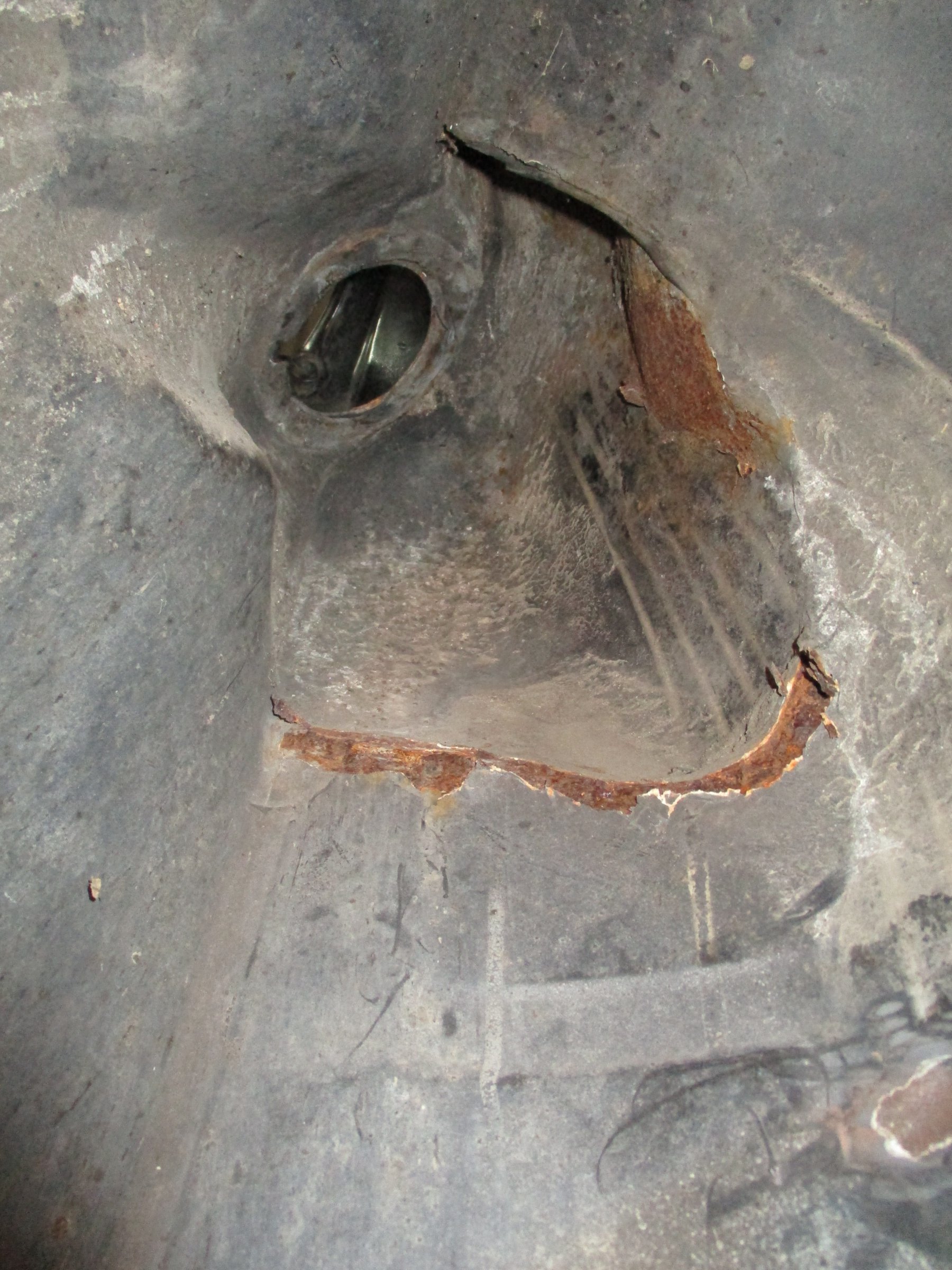

Ich bin sicher nicht der erste mit einem Rostloch im Radhaus vorne rechts, oder doch :confused:.
Auf jeden Fall hoffe ich, dass mir hier jemand mit Infos helfen kann.
Also ich habe vor die schadhafte stelle raus zu trennen und einen Flicken drauf zu punkten. Problem: vom Innenraum kommt man wohl nicht an die Stelle ran um sie gut konservieren zu können. Aber von wo dann? Von außen/unten habe ich auch keinen Zugang finden können :frown:
Ich freue mich auf eure Ratschläge:top:
Kommt man schon von innen dran. Vor allem solltest du innen den Teppich hoch klappen, bevor du da flext und schweißt, sonst brennt dir die Karre ab, weil sich im Innenraum die Isolierung entzündet. Frag mich, woher ich das weiß...
Also, innen alles frei legen soweit es geht, und vorsichtig vorgehen. Dann klappt das.
Aber ich habe heute schon in den in Raum geschaut. Da ist weit und breit nichts von einem Loch zu sehen. Da scheint von innen noch ein Blech drüber zu sein.
In dem Bild ist ja über dem Loch eine waagerechte naht zu erkennen. Dort hört der Innenraum anscheinen auf :confused:
Hm, jetzt wo du es sagst, könnte sein. Wird vermutlich in den Schweller rein reichen. Bei mir war es etwas weiter oben.

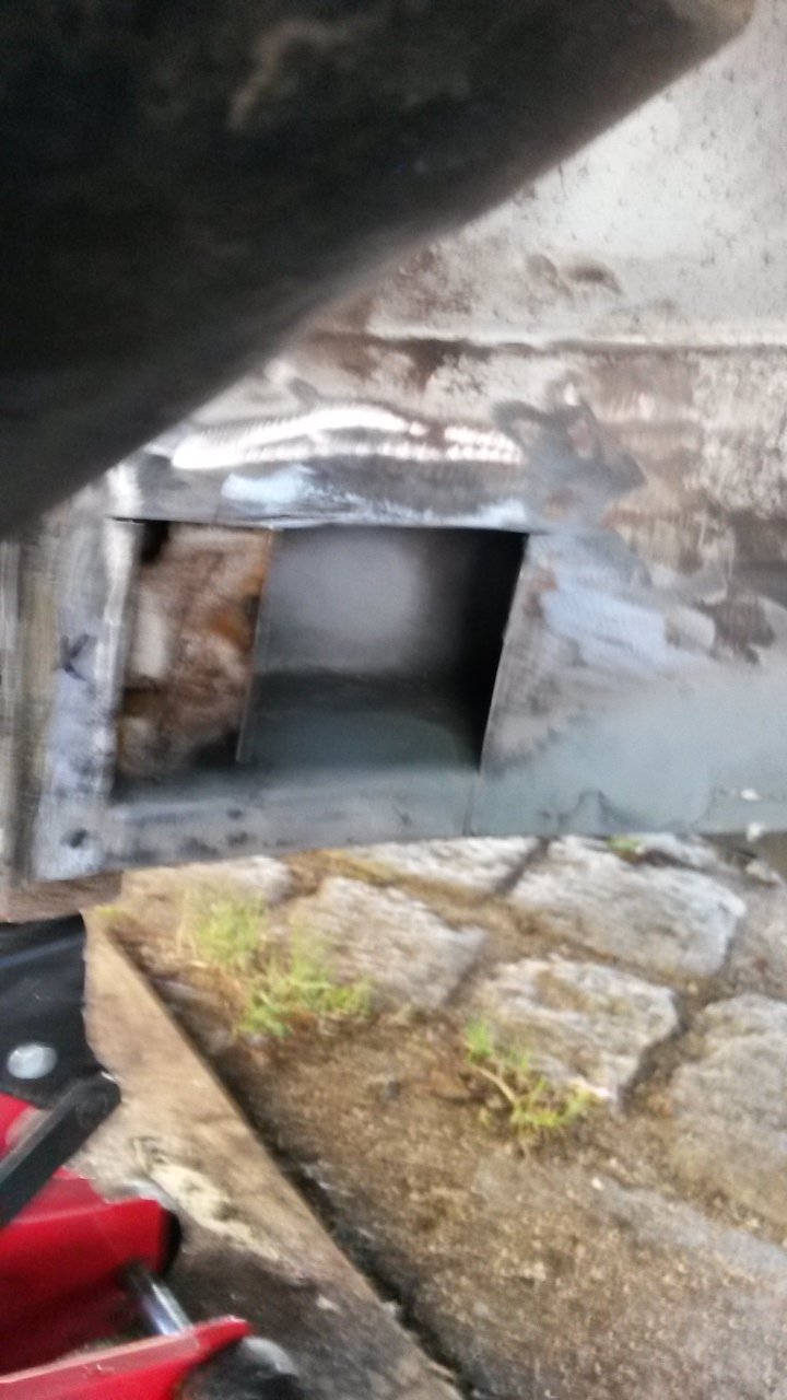

So also etwas weiter bin ich schon mal :rolleyes:
20180604_160544.thumb.jpg.73a874e24e4737c278465c4c037043ef.jpg 20180612_173745.thumb.jpg.ddca6abb9b8fb06817d4198ae99b031f.jpg
Hier ist etwas Vorsicht angesagt. Viel weiter nach oben sollte man nicht schneiden. Dort schmiegt sich bereits das nächste Blech von innen an das Äußere. Dieses Blech dort in der Mitte des Ausschnittes verstehe ich nicht so ganz. Ist auch kein bisschen angerostet. Scheint also nie mit dem Äußeren Blech verbunden gewesen zu sein. Nur jede Menge Schaum war da hinter. Den habe ich jetzt erstmal großzügig raus gepult um sicher schweißen zu können.
Ich habe auch zwei Löcher gefunden über die man mehr oder weniger gut von innen versiegeln kann. Da mache ich nochmal Bilder von wenn ich soweit bin :top:
Jetzt stellt sich mir aber noch die Frage, mit was ich da von Innen am besten versiegeln kann. Das Blech habe ich von der Rückseite schon mit Zinkspray behandelt. Das bringt in der Blechpfalz ja aber nicht viel, vor allem nach dem Schweißen nicht.
Reicht da FluidFilm aus der Sprühdose? Ich kann so oder so nicht wirklich sicher gehen, dass ich alle Stellen erreicht habe. :frown:
Grundsätzlich ja - zumal sich kaum Alternativen bieten.
Vorher kannst du ja auf dem gleichen Wege noch Owatrol-Öl einsprühen und FF erst, nachdem das getrocknet ist - bietet vielleicht ein wenig Extra-Schutz.

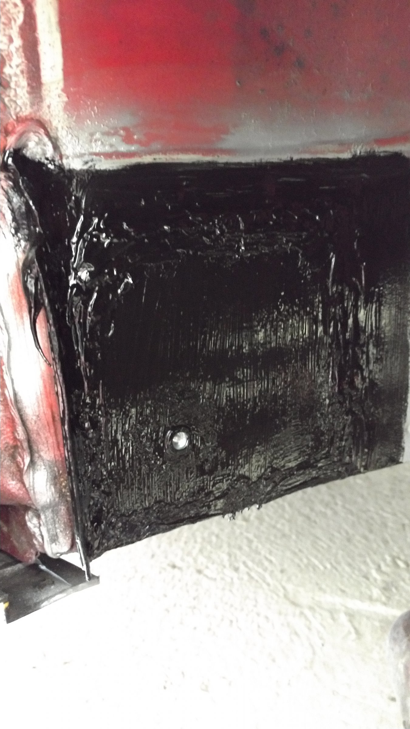

So alles ist wieder zu und schick :biggrin:
Das Blech habe ich gepunktet, dann alles mit sikaflex versiegelt und eine Runde Brantho korrux drüber. Natürlich alles mit entsprechenden Trockenzeiten dazwischen.
Für die Befestigung der Radhausschale habe ich eine Blindnietmutter eingesetzt :smile:

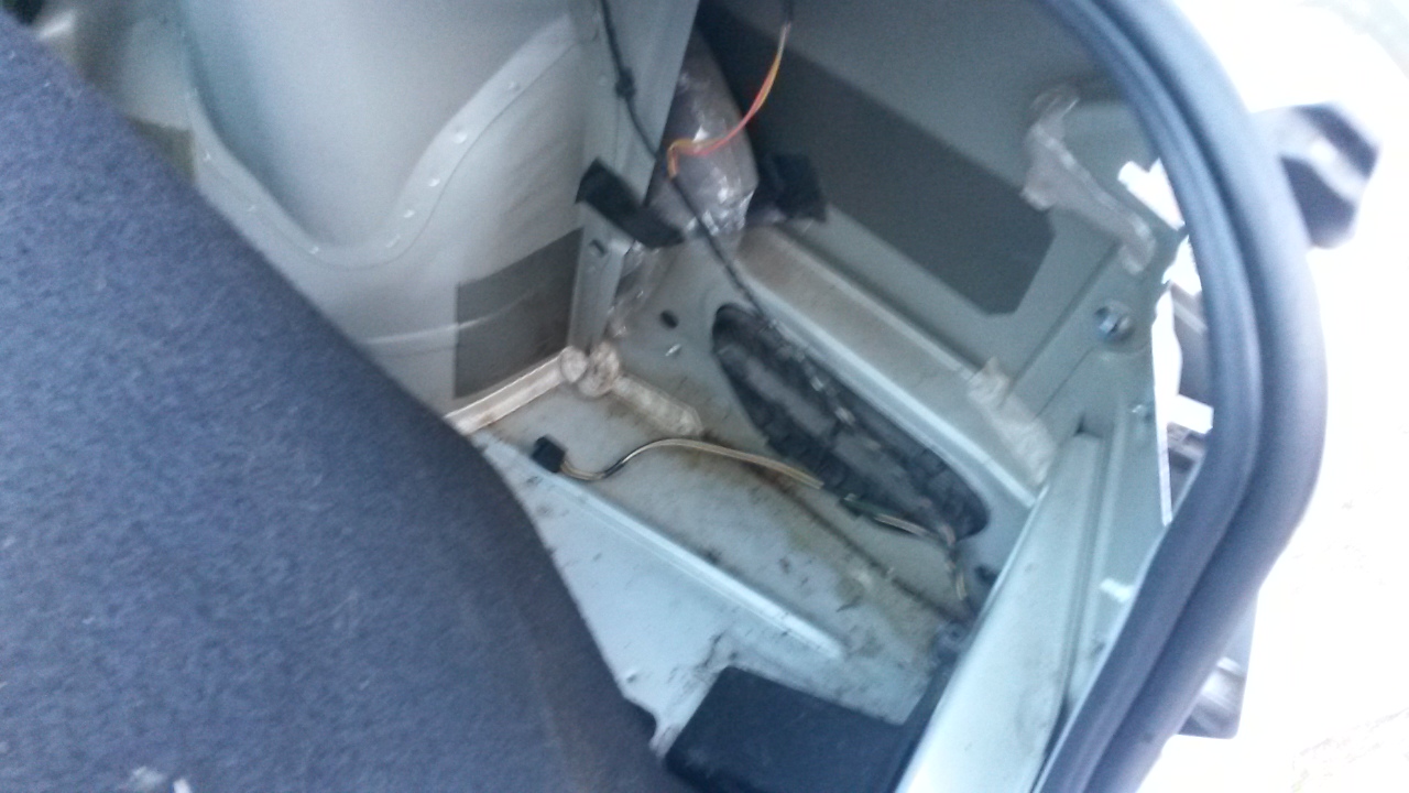

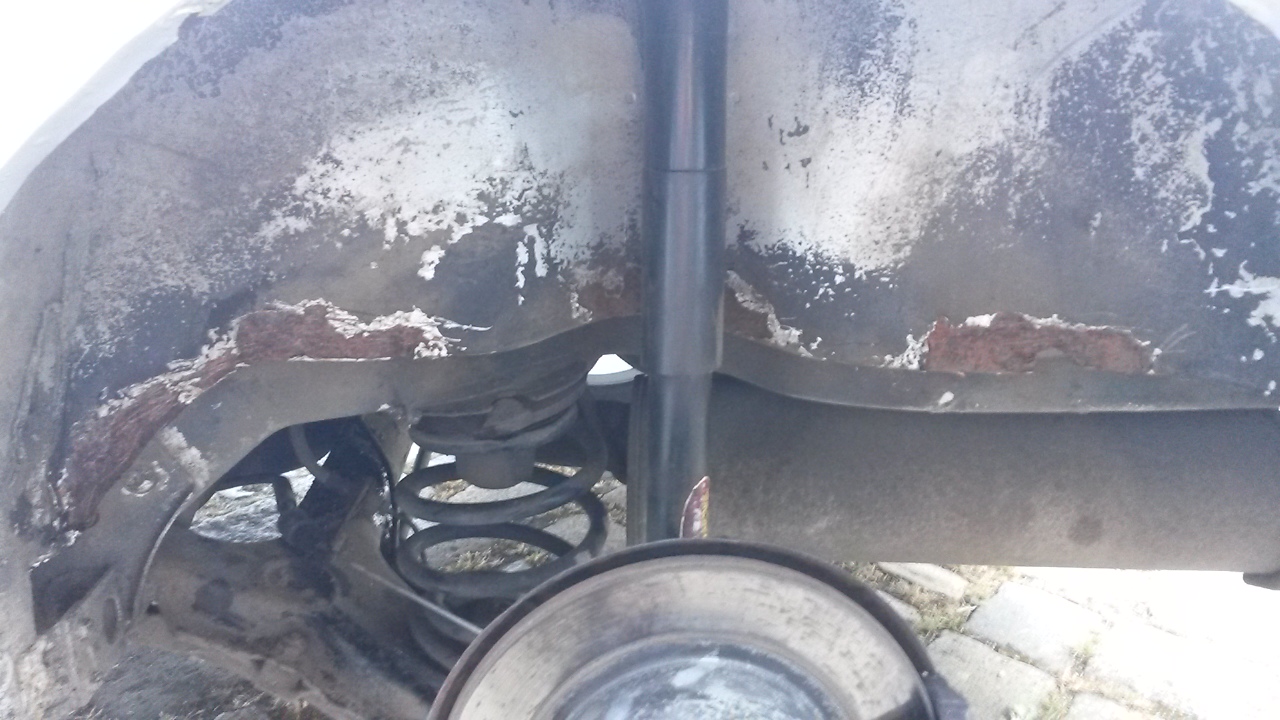

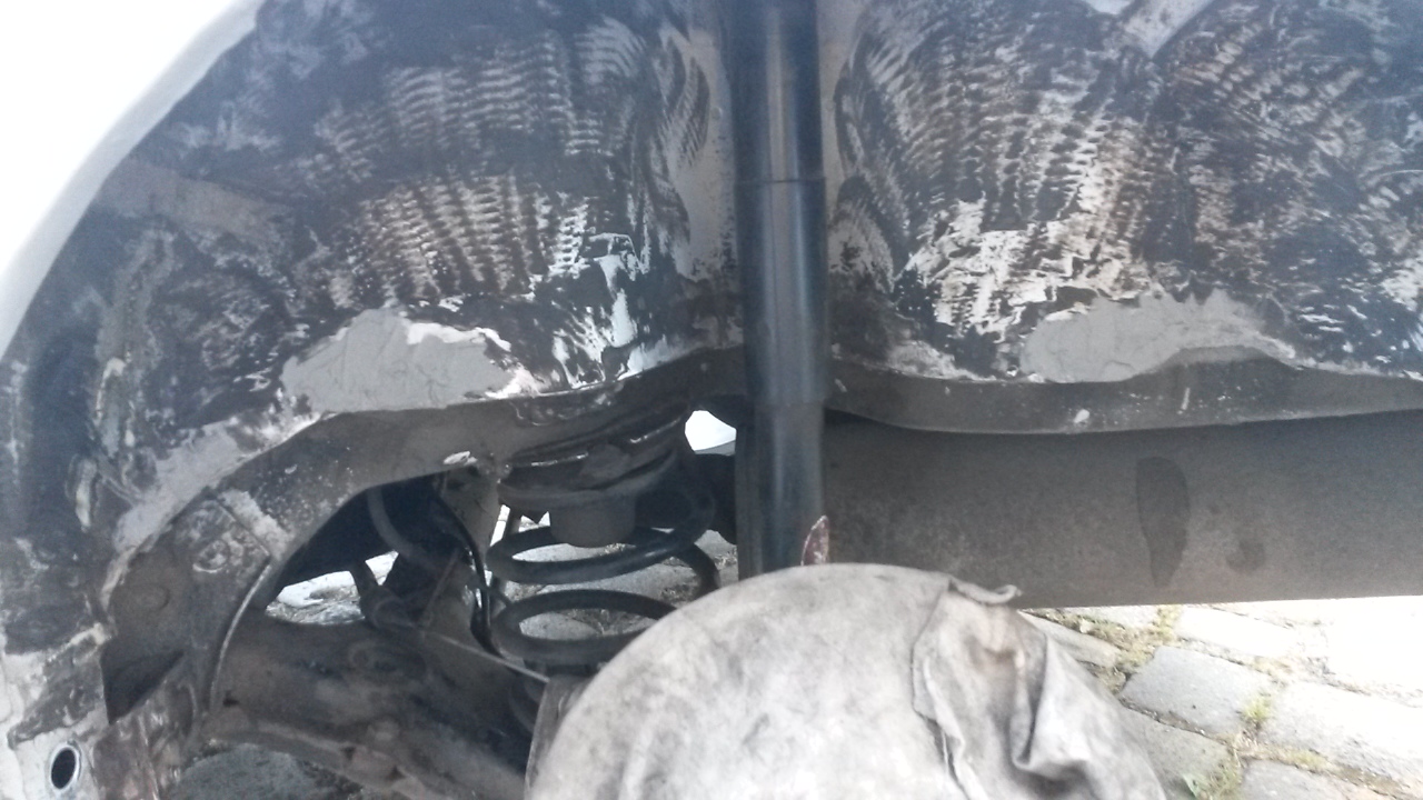

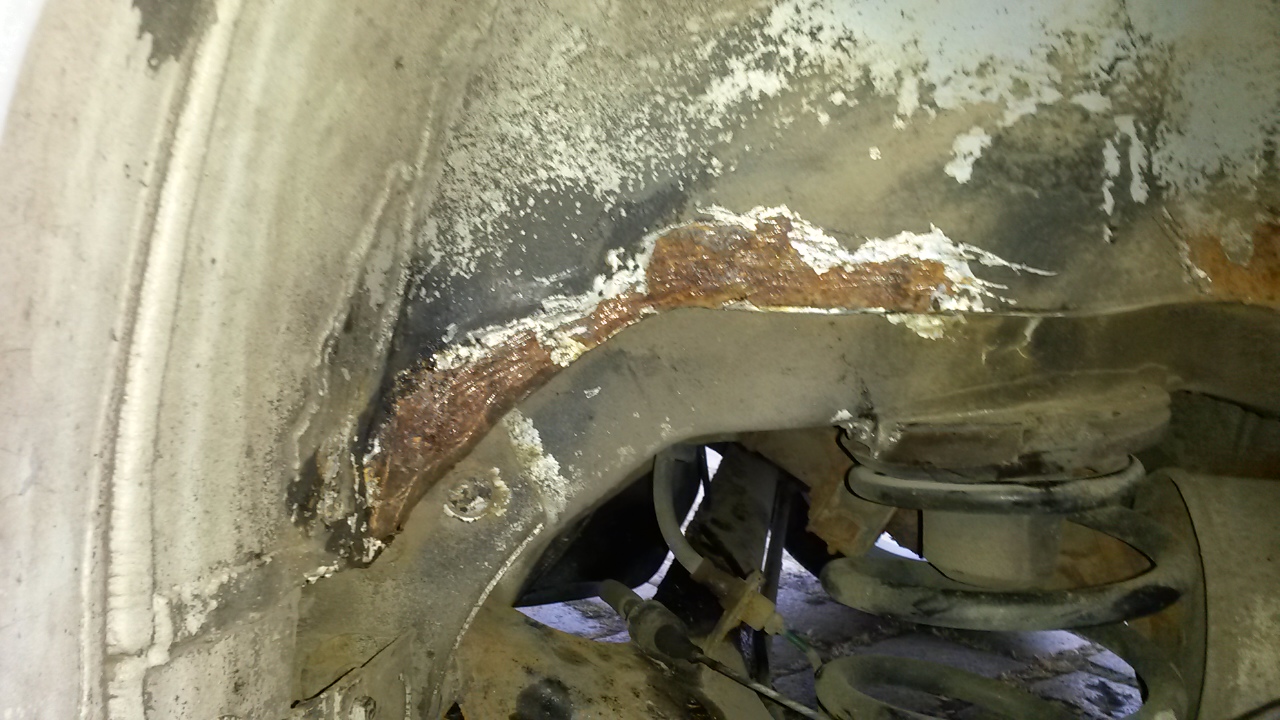

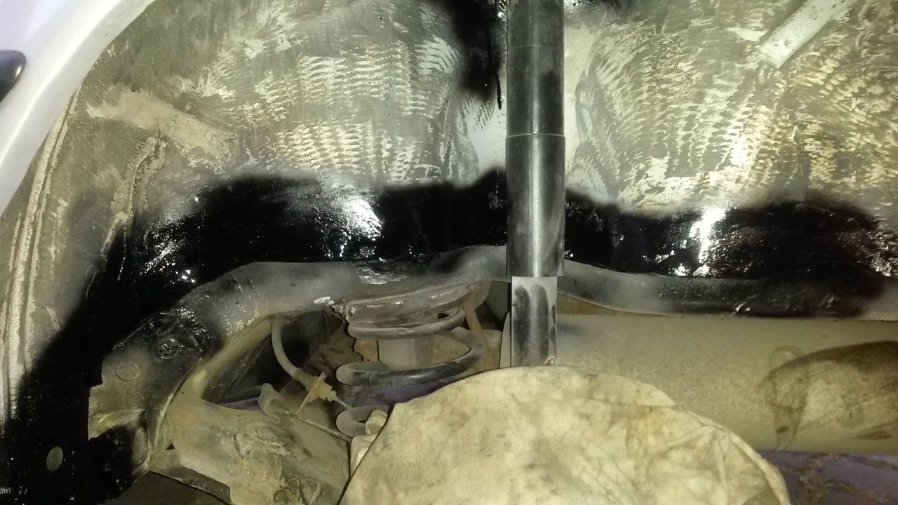

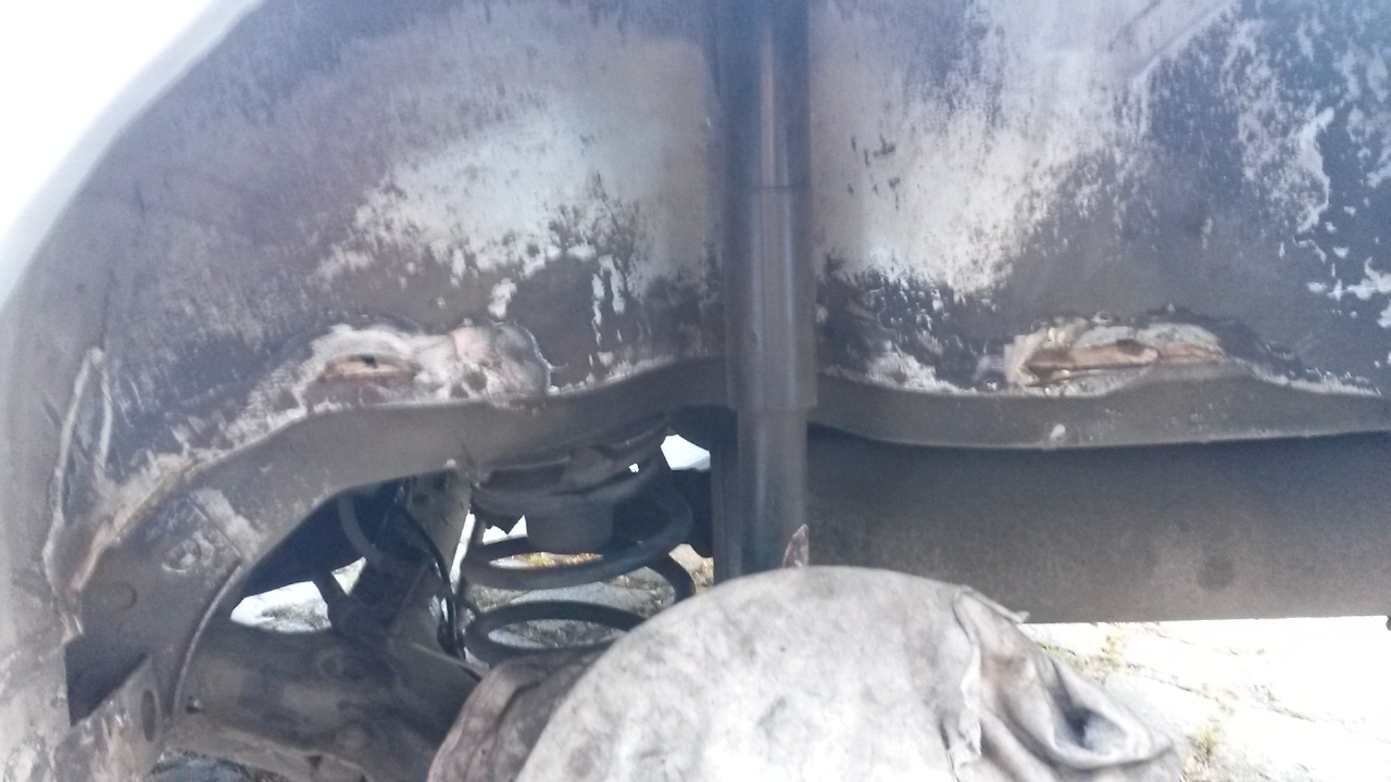

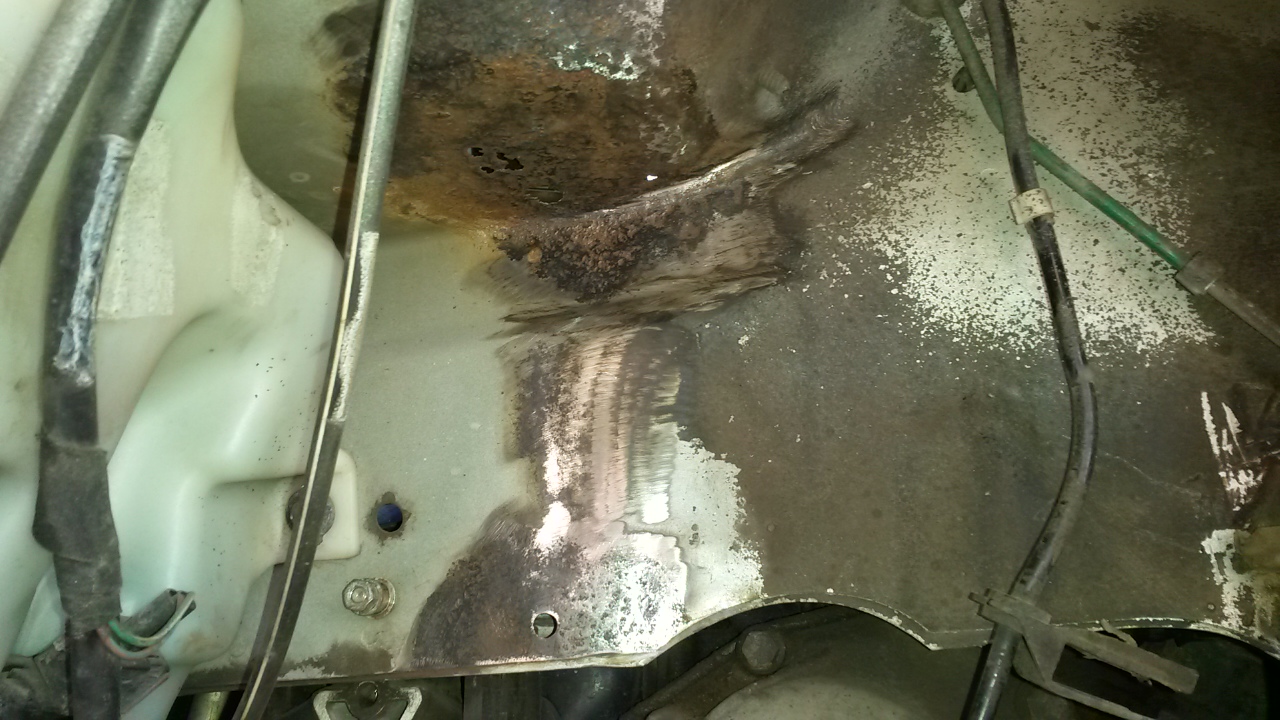

Hier mal meine Rostsammlung
Alle Falze und Überlapungen sind eigendlich betroffen, man sieht es aufn ersten Blick nicht erst wen der Alte Unterbodenschutz weg ist.
Die ersten Bilder sind bei mir dafür verantwortlich das Wasser / feuchtigkeit im Kofferaum war, manche 9-3 haben da ja auch innen Rostansatz.
Von Unten Innen am Längssträger siehts nich besser aus man kommt nur Blöder ran, aber nur auf der Beifahrerseite.
1.thumb.jpg.3eaae1e91d98b476cff9016be2751e1a.jpg 2.thumb.jpg.c6fc53466683f6918f4569bd9064364c.jpg 3.thumb.jpg.d79a42b9045c37477a8d98c1976d7c93.jpg 4.thumb.jpg.ace7132955e1e058e93b18de7daec9f7.jpg 5.thumb.jpg.129005c2e8e93d2708f446aa5c155848.jpg 6.thumb.jpg.4810f2948e89fad1d9418d178b14cfed.jpg

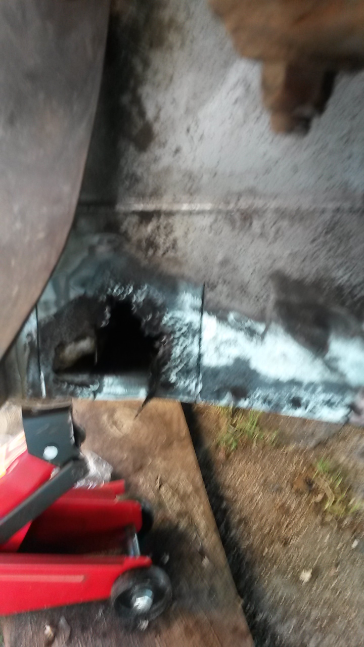

Dann das berüchtigte Loch im Radkasten
7.thumb.jpg.a4c8c197d479f39918a7af0c1fec48e5.jpg 8.thumb.jpg.b013bf8adfce4f7df88c147da048c548.jpg

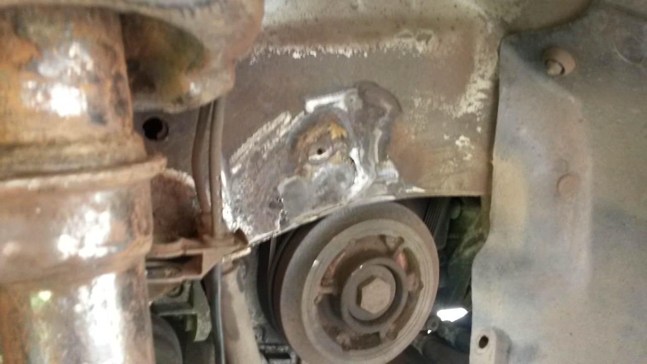

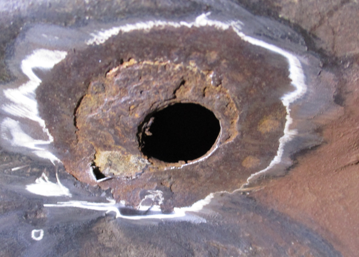

An der Halterschraube im Radkasten hab ich auch einen ziemlich großen Auswuchs. Scheint so, dass sich bei montierter Verkleidung zwischen Träger und Plastik Schmodder sammelt und so lange am Träger nagt, bis er massiv zu rosten anfängt... 20180703_204256.thumb.jpg.94598f0b9c4ce2af9d9c21a6a28975f7.jpg
An der Stelle komme ich mit dem Schraubendreher und etwas bohren durch bis auf den inneren Träger.
Die Frage ist, was tun? Das Blech scheint an der Stelle ziemlich dick zu sein :/
Die Stelle ist ein Klassiker bei allen YS3D.
Entrosten. Wenn durch, dann eben ein neues Blech einschweißen (lassen).
Dann werd ich wohl Nägel mit Köpfen machen und gleich ein frisches Blech einpassen. Dann hält das wieder und ist ordentlich gemacht...
Welche Stärke an Blech sollte ich an der Stelle verwenden? Reicht da ein normales Karosserieblech mit einem Millimeter Stärke?
Grüße, Jan
Das übliche 0,8er Blech dürfte reichen.

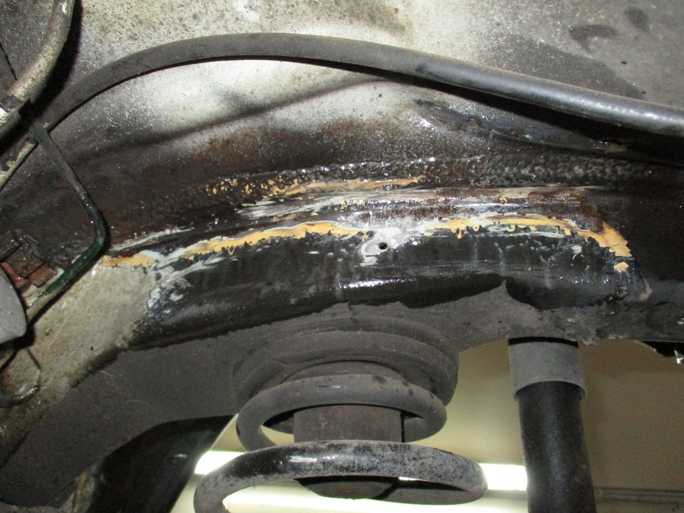

Stoßdämpferaufnahmen sind fällig, aber noch nicht zu schweißen:
Dabei sollen auch die Stoßdämpfer neu - samt Befestigung natürlich.
Mit den neuen Stoßdämpfern werden offenbar nur die Metall-Führungshülsen mitgeliefert?
Bei der Bestellung fiel mir auf, dass es die Oberteile (Nr. 5059548) nirgendwo mehr gitbt und stattdessen überall das Unterteil (Nr: 5059530) zur Verwendung auch als Oberteil angegeben wird. Das sieht so aus:
Das Oberteil hat ja eigentlich den runden Gummifortsatz, der durch das Loch im Radkasten geht und in die Vertiefung des Unterteils greift. Wenn oben stattdessen auch so ein Unterteil verwendet wird - wie wird da die Gewindestange im Loch zentriert - und daran gehindert, direkten Kontakt mit dem Karosserieblech zu bekommen? Nur durch Pi-mal-Daumen-Ausrichten und das Anzugsmoment fixiert? Außerdem dürfte die Abdichtung nach innen so auch ziemlich leiden...?
Mir gefällt diese Lösung jedenfalls nicht so richtig. Wie macht ihr das, habt ihr einen Tipp für alternativen passenden Ersatz?
