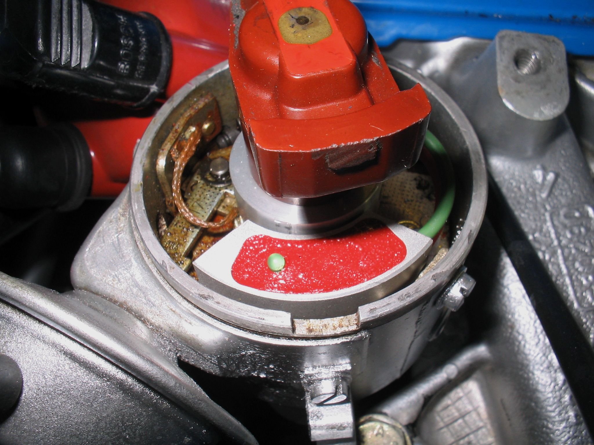

Ich habe eine von Laubersheimer (Laubtec) Handweklich hergestellt sitzt an gleicher Stelle des Unterbrechers. Kondensator fällt weg, von außen nicht zu sehen.
Die Zündung von Pertronix, die Skandix für den Einspritzer anbietet, paßt vermutlich nicht 1:1, da der Einspritzer womöglich einen geringfügig anderen Verteiler hat als der Vergaser.
Es schwirren so viele verschiedene BOSCH-Nummern bei den Verteilern rum, die sich nur in kleinen Details voneinander unterscheiden. Du solltest beim Kauf unbedingt Deine Verteiler-Nr. mit angeben. Die meisten Läden können aber die Trägerplatten der elektronischen Zündungen ggf. so modifizieren, daß sie bei Dir passen - evtl. ist da bloß eine kleine Bohrung irgendwo zu setzen oder ein Eckchen wegzufeilen.
Buttkereit (Duisburg) hatte für meinen Verteiler nix ab Werk passendes von Pertronix. Die hätten's aber passend gemacht.
Detzner, wo ich schließlich gekauft habe, konnte direkt das passende Modul liefern. Ich bin mit dem Detzner-Teil sehr zufrieden ... Pertronix ist auch gut; die habe ich im Rover P6 drin.
Laubersheimer macht - von Hörensagen her - ebenfalls gute el. Zündungen und das Bildchen von Meki läßt gediegene Qualität erwarten ...

Nummer ist 0231170144 also passt nach Beschreibung auf jeden Fall das Fultec Set.
Dahin habe ich soeben eine Anfrage rausgeschickt, mal schauen, was dabei rum kommt. Eilig ist es ja nicht, ein paar Kilometer wird der Unterbrecher schon noch halten.
