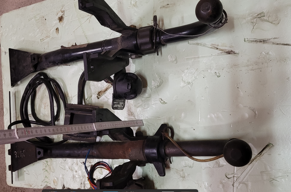

Hier noch die Bilder zu den unterschiedlichen Varianten:
oben 324 013, unten 324 010

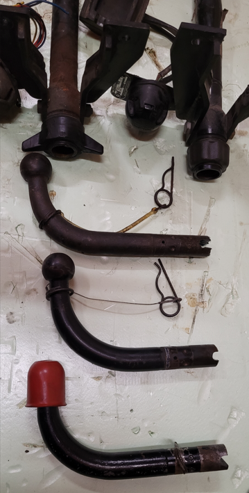

Die Kugelstange ist an der 324 010 etwas länger:
von oben nach unten:
324 010
324 013
324 013

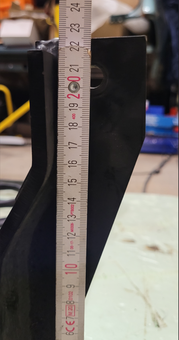

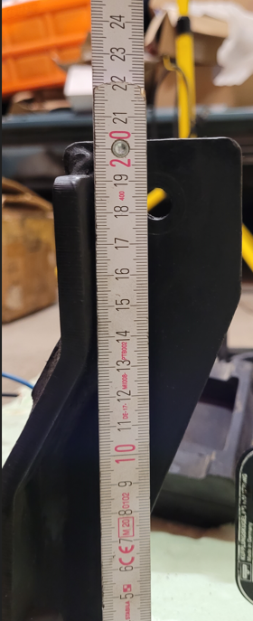

Entscheidend ist aber die andere Ausführung der Halter. Auf den ersten Blick fallen die 20mm Unterschied nicht auf, die 324 013 hängt tiefer.
324 010
324 013

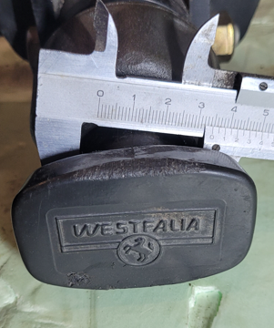

Hej Jo.gi
DANKE für den Hinweis mit dem Splint.
Wegen dem Stöpsel: Siehe das Bild in Beitrag#37
So sah das Original aus....aber ich hab mir auch gerade das Amazonteil besorgt. Besser als Dreck in der Öffnung:driver:
Lt. dem nebenstehenden Link wäre das Ding dort noch immer "kurzfristig lieferbar". Aber ok, muss nichts heißen.
