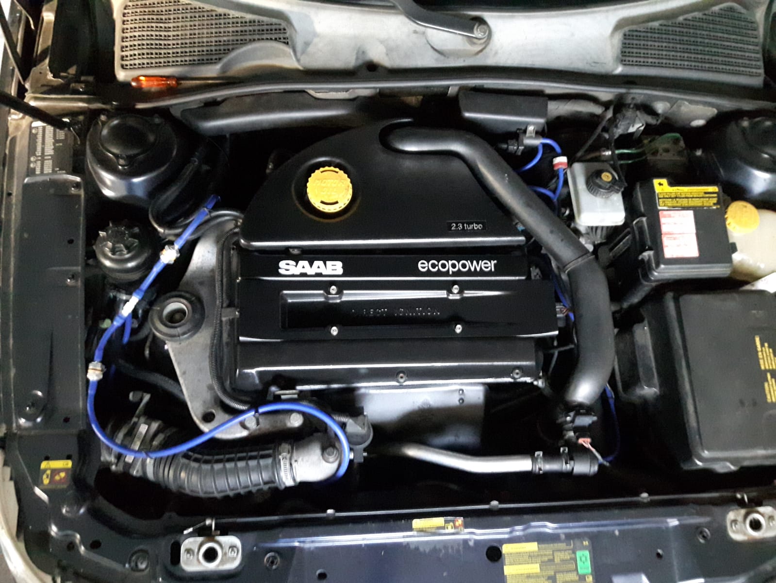

Habe den hier genommen.
https://www.ebay.de/itm/Hitzebestandiger-Hitzelack-Thermolack-Motor-Hochtemperatur-Hitzefest-Auspufflack/182459447325?hash=item2a7b6e381d:m:mjEq1HruAU6SqvsOWdviKvg
- "Schwarz Matt bis 800°C" und dann noch eine dünne Schicht "Transparent bis 500°C drüber"
Keine Ahnung ob das für Motoren wirklich ideal geeignet ist. Dafür ist es preislich relativ attraktiv.
Aber wenn das an Grills und so verwendet wird, da sind ja auch fettige Sachen in der Umgebung.
Es sollte daher zumindest nicht komplett untauglich sein.
Die Idee mit dem lackieren ist mir auch erst gekommen als ich den Ventildeckel schon runter hatte.
Das ist jetzt eher die Lösung Kategorie "schneller Pfusch"
Bei meinem Ventildeckel hatte der alte Lack an der Vorderseite, also überm Krümmer, am meisten gelitten.
Dort habe ich den alten Lack demzufolge komplett runter geholt. Den Rest vom Ventildeckel habe ich lediglich angeschliffen.
Besser wäre es natürlich gewesen wenn man den kompletten Ventildeckel chemisch entlacken würde. Versucht es mit Abschleifen gar nicht erst. Das wäre eine Tagesaufgabe!
Die Schrift habe ich mit normalem durchsichtigen Paketklebeband abgeklebt und mit dem Cutter-Messer ausgeschnitten.
GROSSER Fehler war es dann aber beim ausschneiden abseits der Buchstaben auch mit dem Cutter-Messer zu hantieren. Die Kratzer im alten angeschliffenen Lack sind zum Teil noch sichtbar jetzt.
Das war dämlich, jetzt aber nicht mehr zu ändern.
Nach dem schwarz-matt-lackieren dann das Klebeband runtergezogen.
Den schwarz-matten Lack aber dafür in der Sonne am besten 1-2 Stunden liegen lassen damit man nicht zu schnell Abdrücke rein macht!
Anschließend bin ich aber auch nochmal mit Schleifpapier über die Schriftzüge drüber gegangen damit es wirklich richtig blank ist. Vorsichtig sein, aber es geht ohne dabei den Lack zu beschädigen.
Danach kam dann der Durchgang mit dem Transparenten Lack.
Abschließend sollte das ganze dann 90 Minuten bei 160-200°C in den Backofen.
Leider war der Backofen zu klein. Im Grill wollte es Vattern nicht haben.
Also den alten Herd in der Waschküche missbraucht.
Mit 90 Minuten kommt man auf dem Herd aber nicht ganz hin.

Die Zündkassette und die Motorabdeckung habe ich auch noch dünn übergesprüht (entfettet aber ohne schleifen) damit die Farbtöne hinterher nicht zu uneinheitlich sind.
* Den Schriftzug von der Abdeckung unbedingt rausnehmen und nur mit dem klaren Lack behandeln da sich der Schriftzug nicht blank schleifen lässt!
Ist nicht metallisch, habs angetestet, man schleift die silberne Farbe ab wenn man schleift.

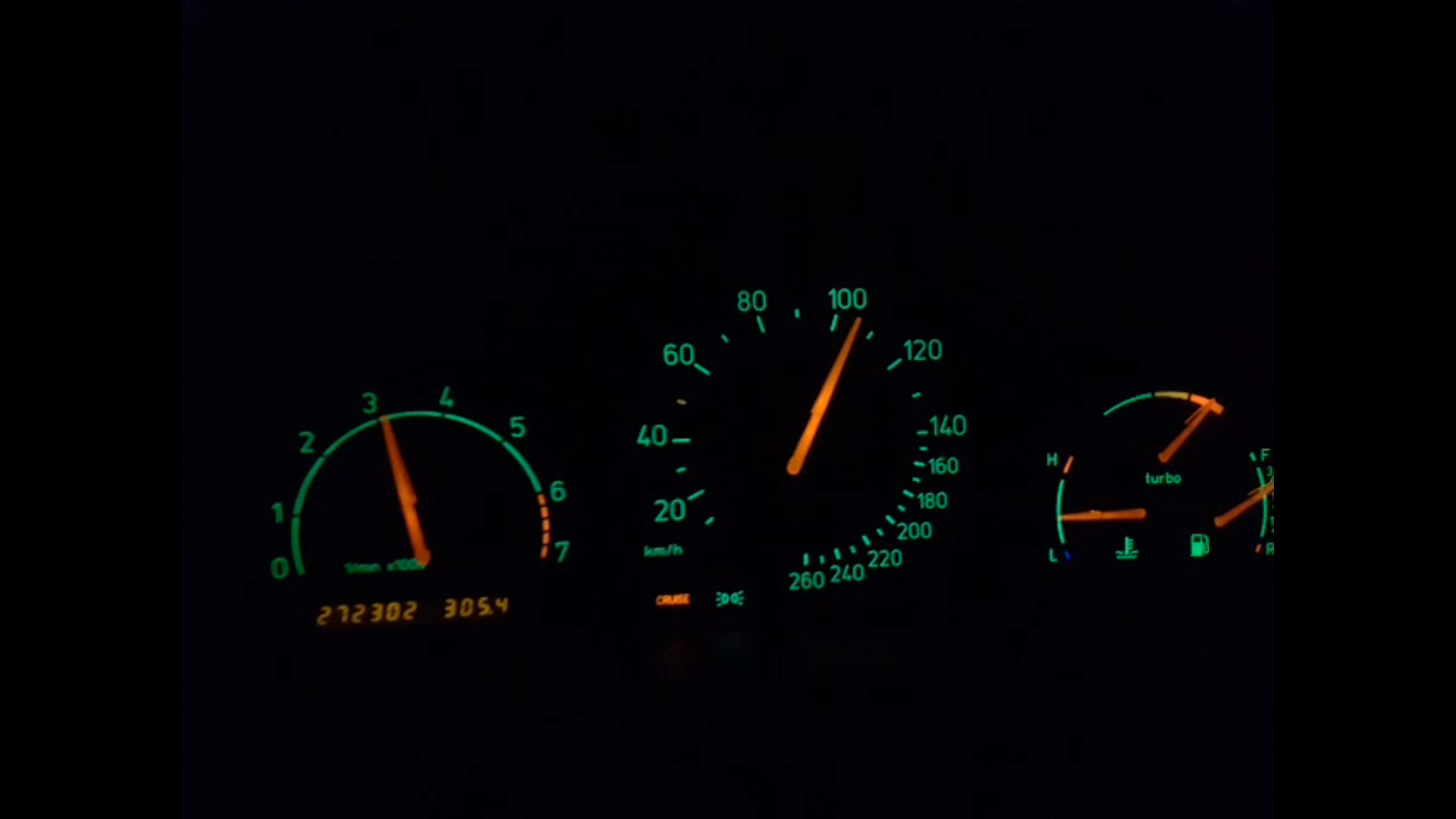

Nein, das soll nicht so. Ladedrucküberschwinger
Die Boost-Cal-Reg-Map wird nach dem Ladeluftkühler nochmal neu geschrieben.
Ich nehm jetzt über 1100mg/c einfach 10% PWM weg um das zu entschärfen.
Wenn man bei niedriger Drehzahl startet (4/5.Gang ab 2000u/min) läuft er aber erschreckend sauber durchs Drehzahlband durch.

Motorraum Referenzbild
[mention=800]patapaya[/mention]
Erinner mich mal in einem Jahr dran für ein Update!
Edit:
Vlt sollte ich das nochmal mit der Spiegelreflex anständiger fotografieren.
Was mir schonmal aufgefallen ist ist, dass das etwas anfällig gegen dreckige Finger ist...

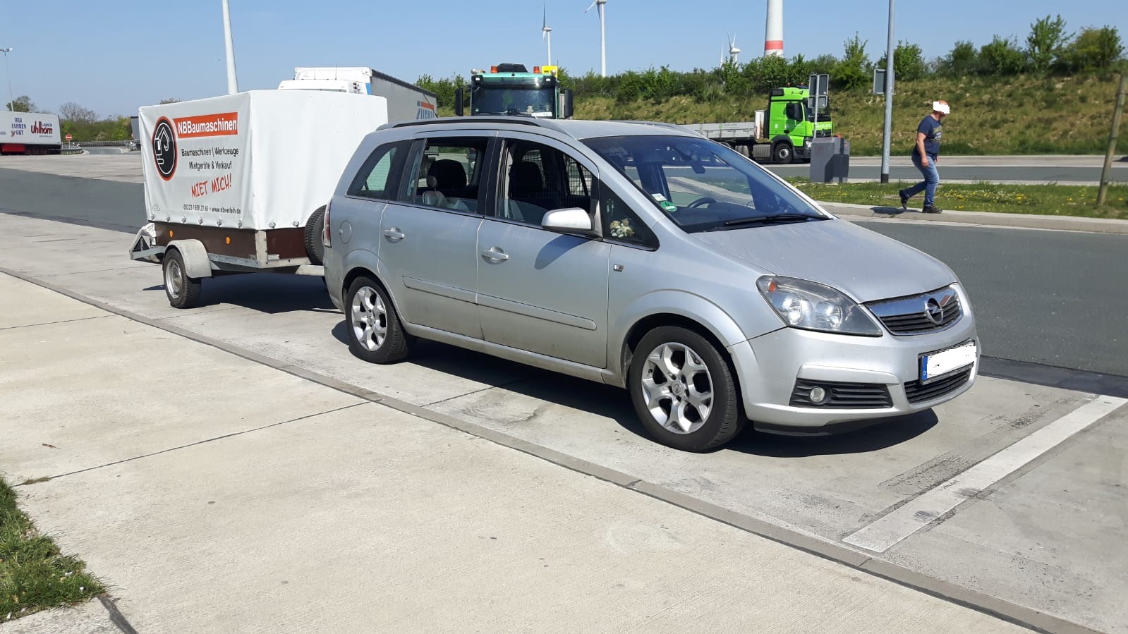

Heute wieder so gedacht.
Wenn ich den ranzigen Opel verkaufe müsste ich an den Aero ne AHK bauen. Will man das? :confused:
....müsste ich an den Aero ne AHK bauen. Will man das? :confused:
[ATTACH=full]177726[/ATTACH]
...besser als der ranzige Opel:biggrin:
Klar, damit erhöht sich die Daseinsberechtigung des 9-5 doch dramatisch.
als Daily-Driver ist der Zafira mit dem 1.9er echt okay...der zieht gut was weg und der Diesel ist genügsam.
Um den Aero zu schonen würd ich den allemal behalten, solange nichts großartig hinüber ist.
... an den Aero ne AHK bauen. Will man das? :confused:
Der Aero darf aber mit seinen 1800kg sicher mehr ziehen als der Opel, oder? Damit wäre man deutlich souveräner unterwegs.
Der 9-5 Aero sieht mit AHK nicht wirklich schlecht aus- zumal gibt es auch abnehmbare Varianten.
Wäre es ein Turbo X würde ich mir es natürlich zwei Mal überlegen :biggrin:
Wegen der Haldex-Problematik?
Mein Beitrag bezog sich eher auf die Optik am Fahrzeug...
Ich hätte jetzt keine Angst trotz Haldex die AHK an unserem 9-3X zu nutzen, dafür ist sie da.
Der Zafira B mit dem 150PS sollte 3775kg Zuggesamtgewicht haben bis 12% Steigung. Das dürfte reichen ;-).
