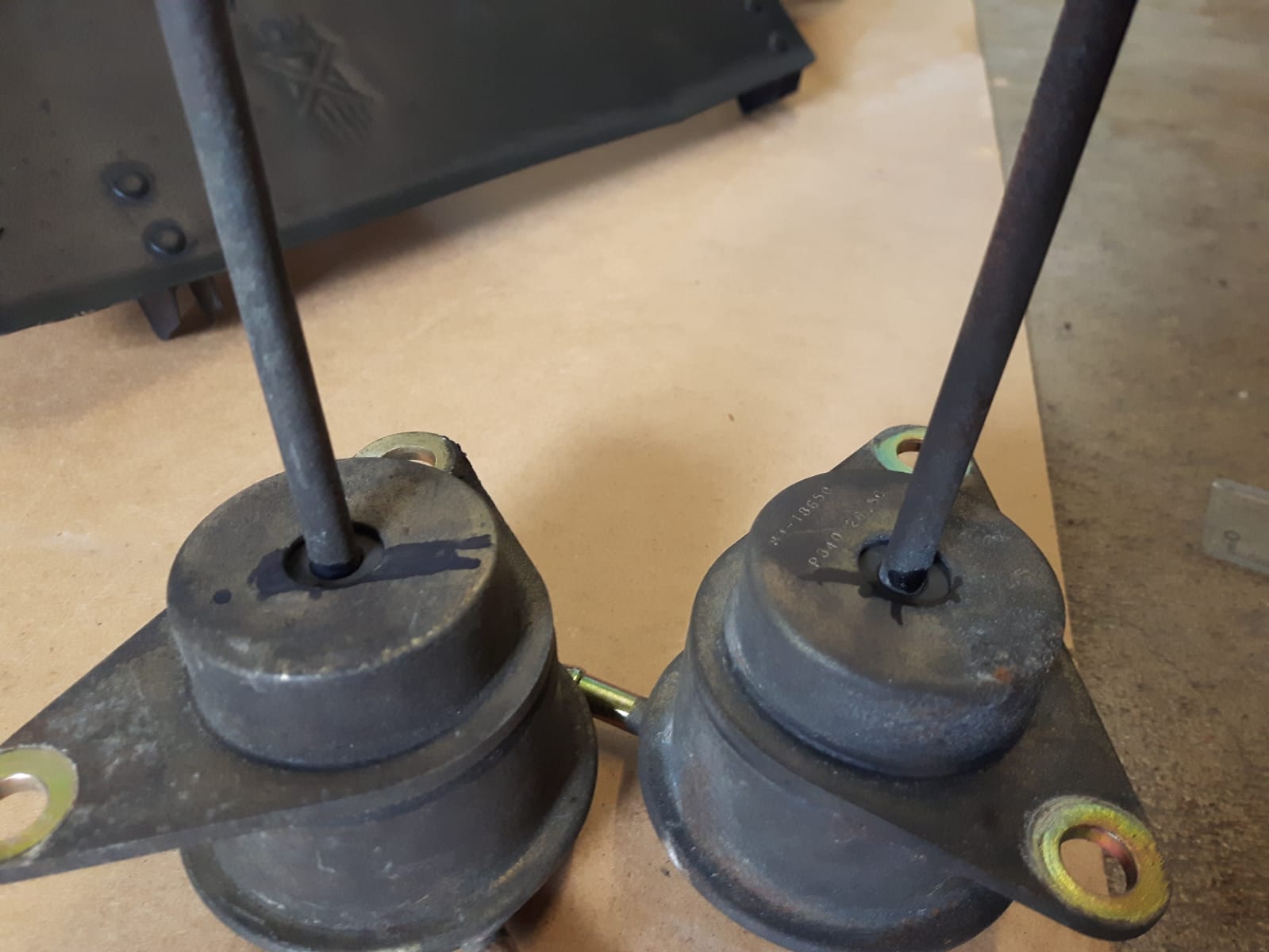

Gerade Wastegate getauscht.
Resultat: Auto läuft schlechter als vorher.
Eingebaut gemessen ohne an der Regelstange irgendwas zu machen beim jetzigen Wastegate 0.43bar GL was ok sein sollte.
Beide Markierungen wurden im eingebauten Zustand bei 0.43-0.45bar GL gemacht.
Rechts ein Wastegate im Originalzustand, links war mehrere Umdrehungen gekürzt um die 0.45bar GL zu erreichen.
Man sieht schön den Unterschied was sich nachgemessen auch bei 1bar Druck dann in Unterschieden bemerkbar macht.

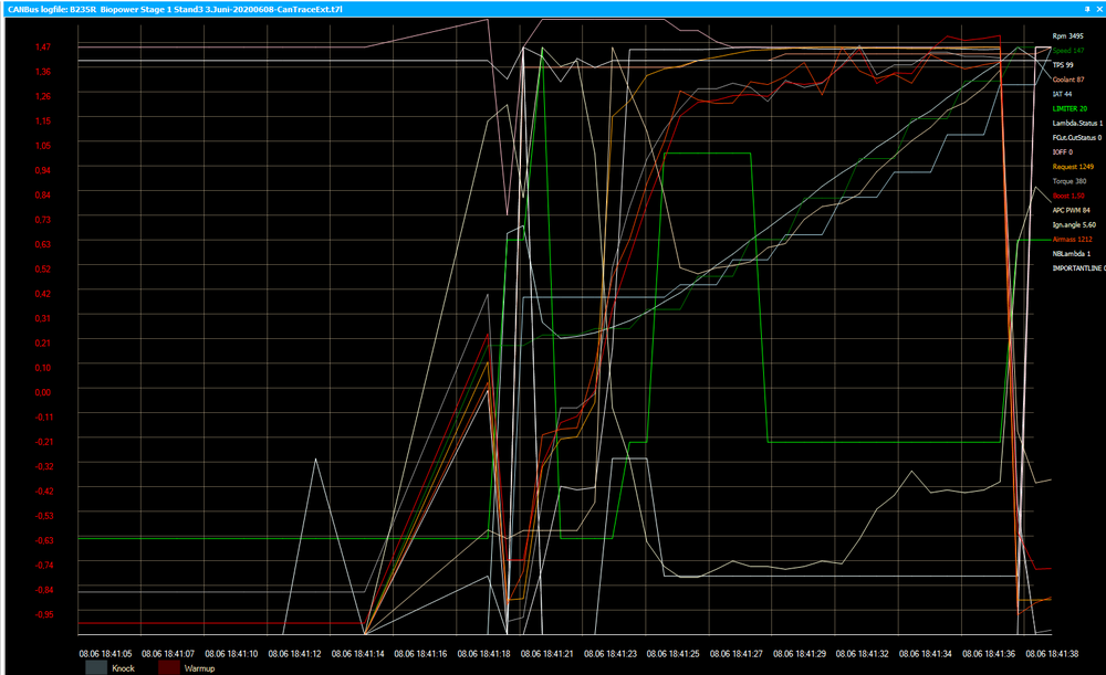

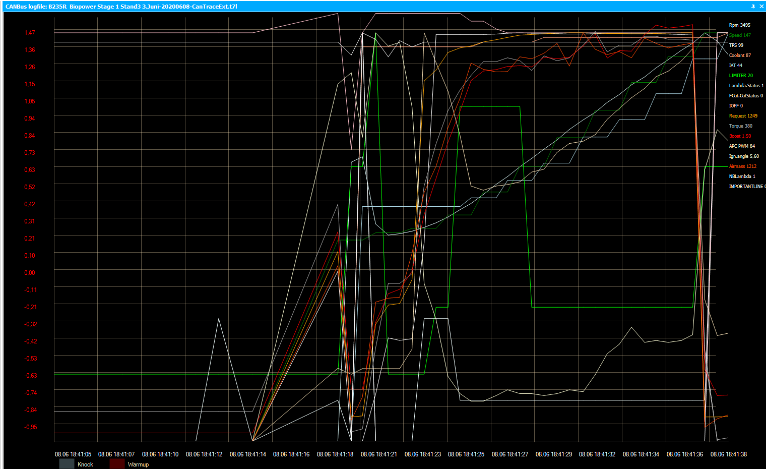

Hier sieht man Teil des Problems ganz gut.
Ich bin hier im 5.Gang bei 2000u/min gestartet. Volllast.
Bei 3400u/min und 1242mg/c Luftmassenanfrage vom Steuergerät liegt der APC-PWM laut Kennfeld normalerweise um die 55%
Hier im Screenshot vom Log hat die Ladedruckregelung dies aber schon auf 84% hochgeregelt um die abgefragte Luftmasse überhaupt irgendwie bedienen zu können.
(in den Gängen 3 und 4 wird die Luftmasse nie erreicht weil die Ladedruckregelung nicht schnell genug den PWM hochregelt um die Abfrage zu bedienen)
Auch auffällig: 1210mg/c Ist-Luftmasse, dabei aber 1,5bar Ladedruck. In Worten, EINS KOMMA FÜNF BAR.
Das kann nicht richtig sein sondern ist für die Luftmasse zu viel Ladedruck.
Es könnte ein Indiz auf Gegendruck sein. Oder ein Indiz für Sensorfehler.

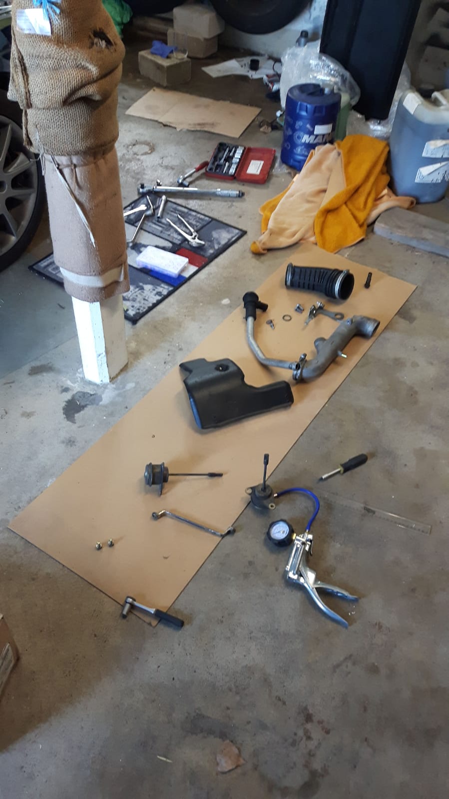

Ich habe gerade abgedrückt, habe dabei eine Undichtigkeit gefunden. Die Steckverbindung am Plastikrohr zum Bremskraftverstärker.
Das Leck ist aber nicht groß genug um die Probleme zu erklären. Natürlich erneuer ich das trotzdem. Der Rest der Luftstrecke ist dicht, auch zwischen Cobra und Turbo gibt es keine Undichtigkeit.

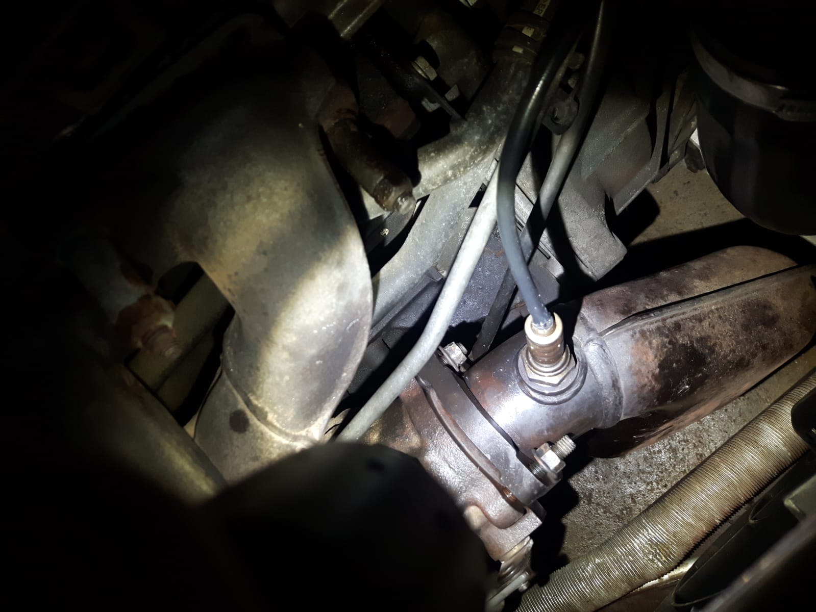

Jo hat sich eh erledigt. Zwei Bolzen gingen, der Dritte will nicht raus. :biggrin:
Zum Krümmer die Bolzen hatte ich neu gemacht beim Turbotausch.
Nachdem da trotz heiß machen und vorher viel Rostlöser einer abgerissen war und ich das Gewinde nachschneiden musste hab ich die zur Downpipe alt gelassen.
Sicher ein Fehler.
Die Muttern sind natürlich alle festgegammelt.
Effektiv geht der Ausbau wohl jetzt nur zusammen mit dem Turbolader. :rolleyes:
Fahren tut das Auto jetzt selbstverständlich nicht mehr.
Der verflixte Bolzen ging ungefähr so halb raus. Mit viel gut zureden, los/fest/los/fest/los/fest/los-ziehen.
Und will sich jetzt in gar keine Richtung mehr bewegen. Ich mag das Auto. Manchmal. Aber nur im Traum :biggrin:
Deshalb habe ich damals beim Turbotausch Schrauben statt Bolzen verwendet. Hast du es denn soweit lösen können das du das Katgedöhns etwas vom Turbolader abziehen kannst? Zum testen reicht das.
Mit festgegammelten und rundgedrehten Muttern halte ich mich nicht mehr auf...

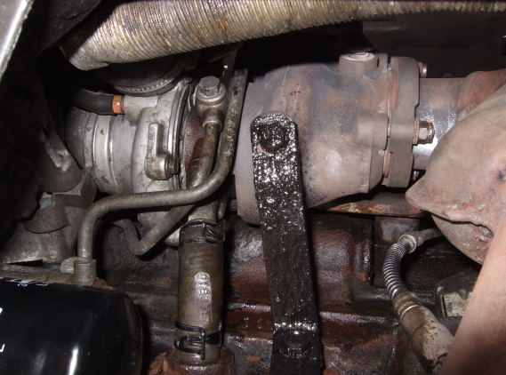

Problem ist: Der Bolzen ist nicht mehr gerade :biggrin:
Ich glaube bald nicht, dass man den noch irgendwie rausbekommt. Vermutlich ausbohren. Oder erstmal abflexen.
Zum Flexen ist aber wenig Platz. Es ist der Bolzen oben zum Motor hin. Ist ja recht eng.
Jetzt wäre es natürlich interessant zu wissen, ob man Turbo + Downpipe aneinandergeschraubt nach unten wegbekommt. Oder ob das Platzmäßig so ohne weiteres gar nicht geht.
Bei der Gelegenheit kann ich direkt nen neueren Turbo einbauen, wären zwei Fliegen mit einer Klappe.

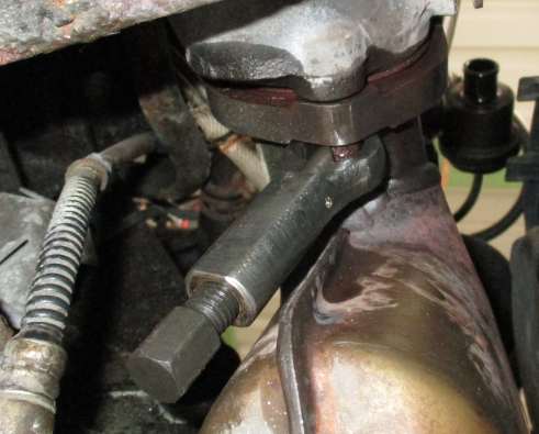

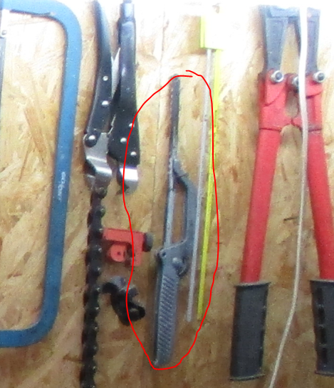

Dann muss halt die Handsäge ran...

Hier sieht man das Elend, Frage nach dem WIE sind der eigenen Fantasie überlassen :eek:
Sowas fehlt mir noch im Schrank :smile:
[ATTACH=full]180682[/ATTACH]
So doof wie die Mutter da sitzt, kommst du glaube ich um einen Ausbau inkl. Turbo und Hosenrohr nichtmehr herum.
