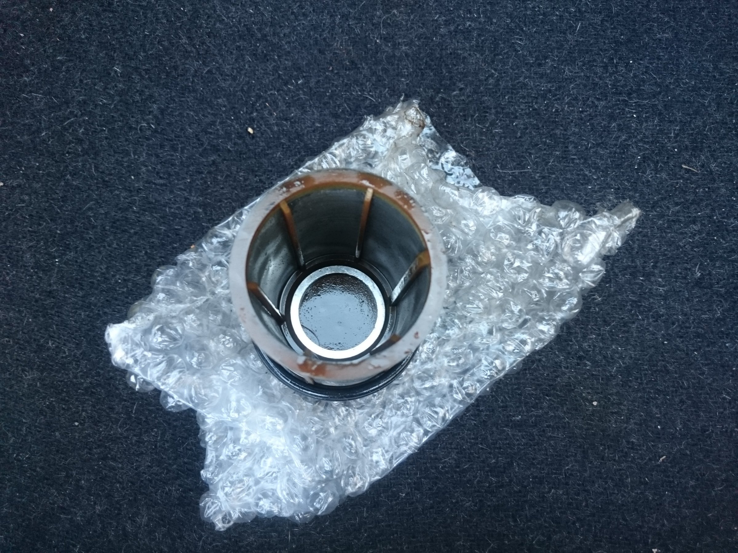

Hab mir für meinen Automatikölwechsel bei Skandix diesen Filter bestellt, da ich nicht wusste, wie's um den alten steht:
http://www.skandix.de/de/fahrzeug-teile/kraftuebertragung/getriebe/automatikgetriebe/getriebeinstandsetzung/oelfilter-automatikgetriebe/1006704/
Da war auch ein Ring dabei, bei dem ich nicht wusste und mir bislang niemand sagen konnte, wohin der gehört oder wozu der gut ist.
Hab ihn dann einfach nicht eingebaut. Hier ein Foto mit dem Ring im alten Filter (in dieser Position war er auch bei Lieferung des neuen Filters).
Schlussendlich hätte ich mir den neuen Filter aber sparen können. War nach Einbau an dieser Stelle undicht, da hab ich dann doch wieder den alten gereinigt und verwendet.
