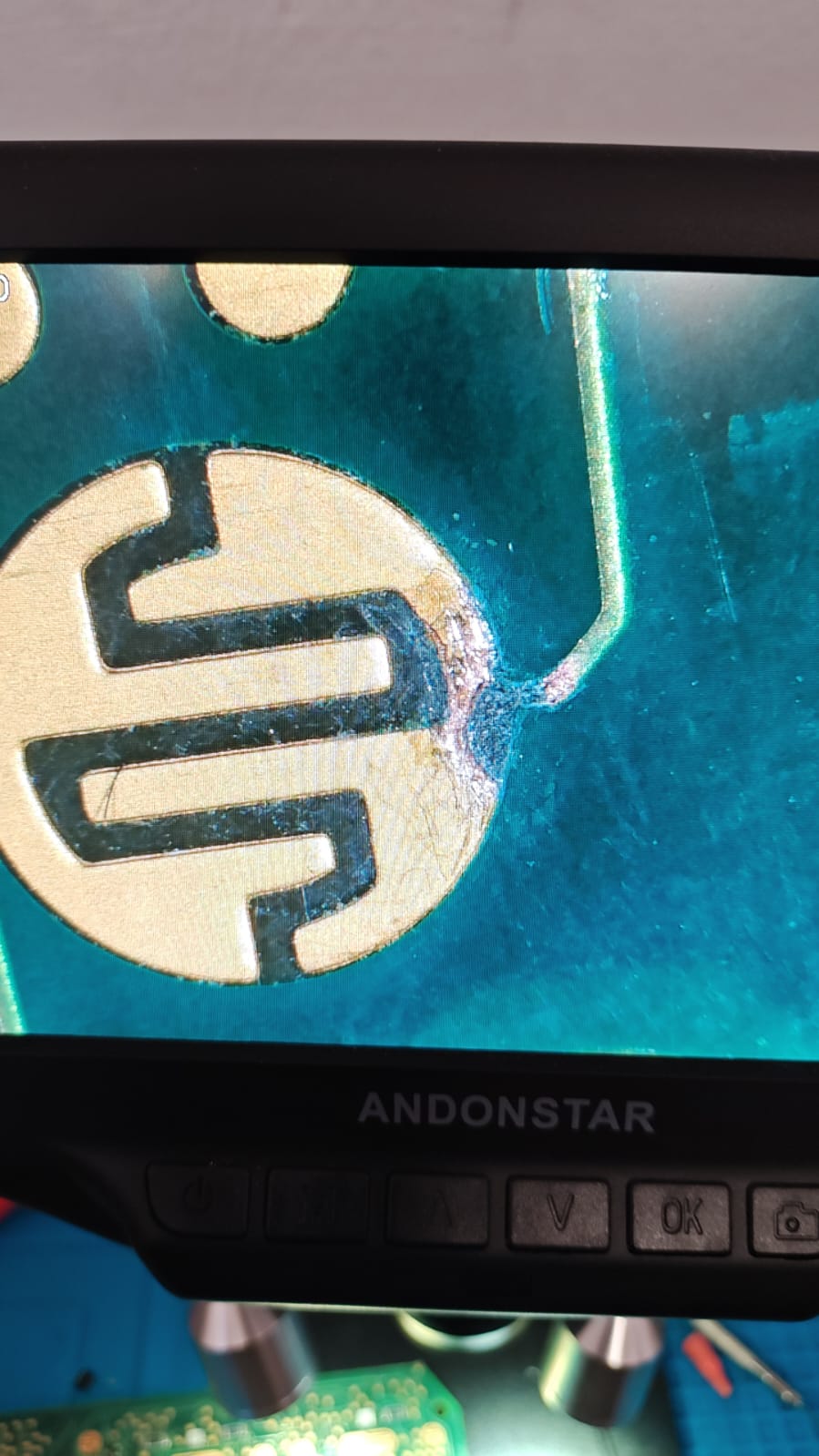

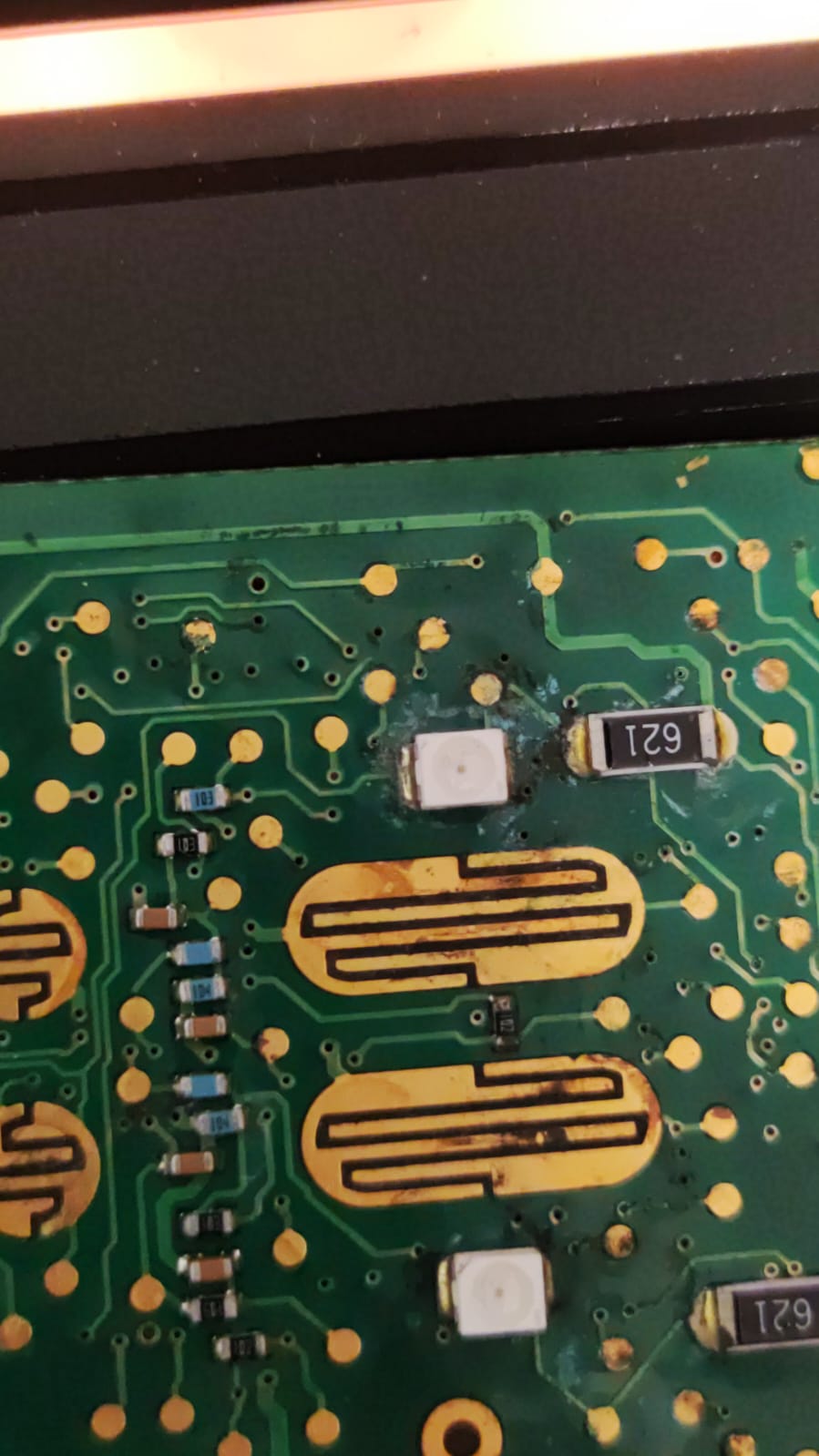

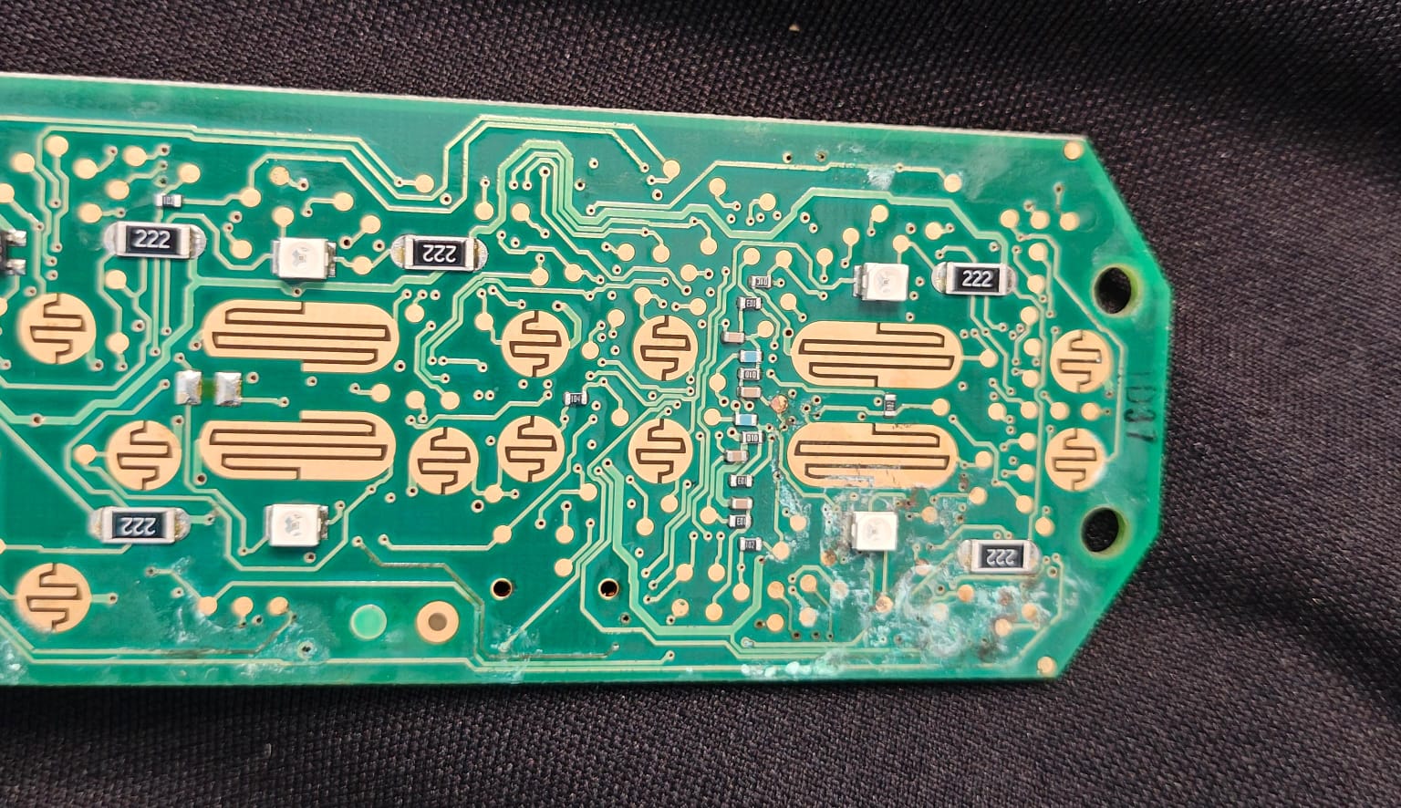

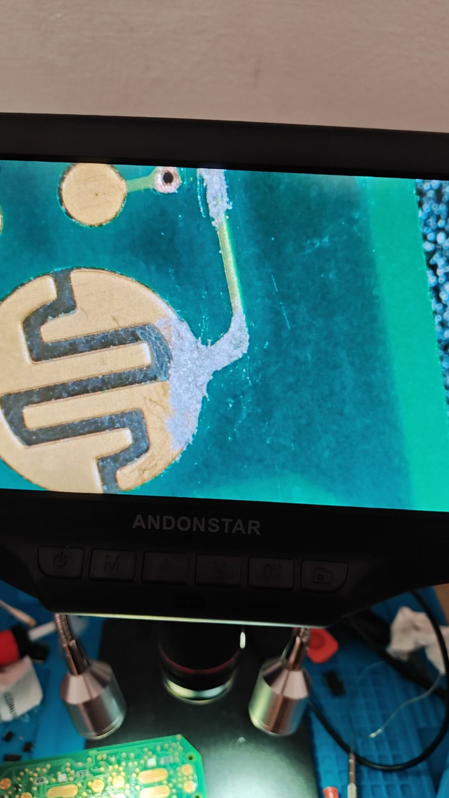

Vor drei Wochen fing die Zentralverriegelung plötzlich zu spinnen. Mal wurde die Beifahrertür nicht ent/ verriegelt und nun verriegelte sich das Auto kurz nach Abfahrt selbst. Manchmal ging's nach einigen Minuten wieder auf, manchmal auch nicht. Am Ende hat sich die Kiste nach dem Ausstieg in der Garage (Schlüssel abgezogen) selbst verriegelt. Wenn ich dann per Fernbedienung wieder geöffnet habe verriegelte sich das Auto wieder drei vier Mal dann war gut. Hab's dann zu Hirschmann und Koxha geschickt und nach drei Tagen repariert wieder zurück bekommen. Jetzt ist alles wieder gut ☺️
:top:……

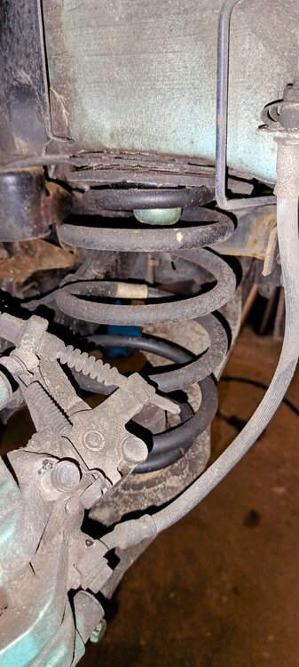

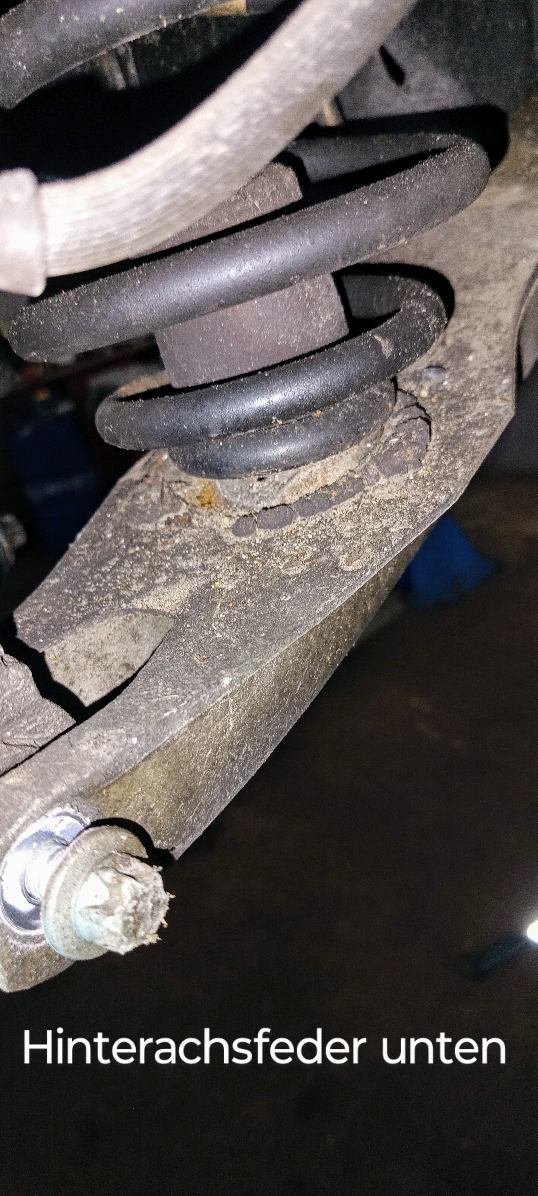

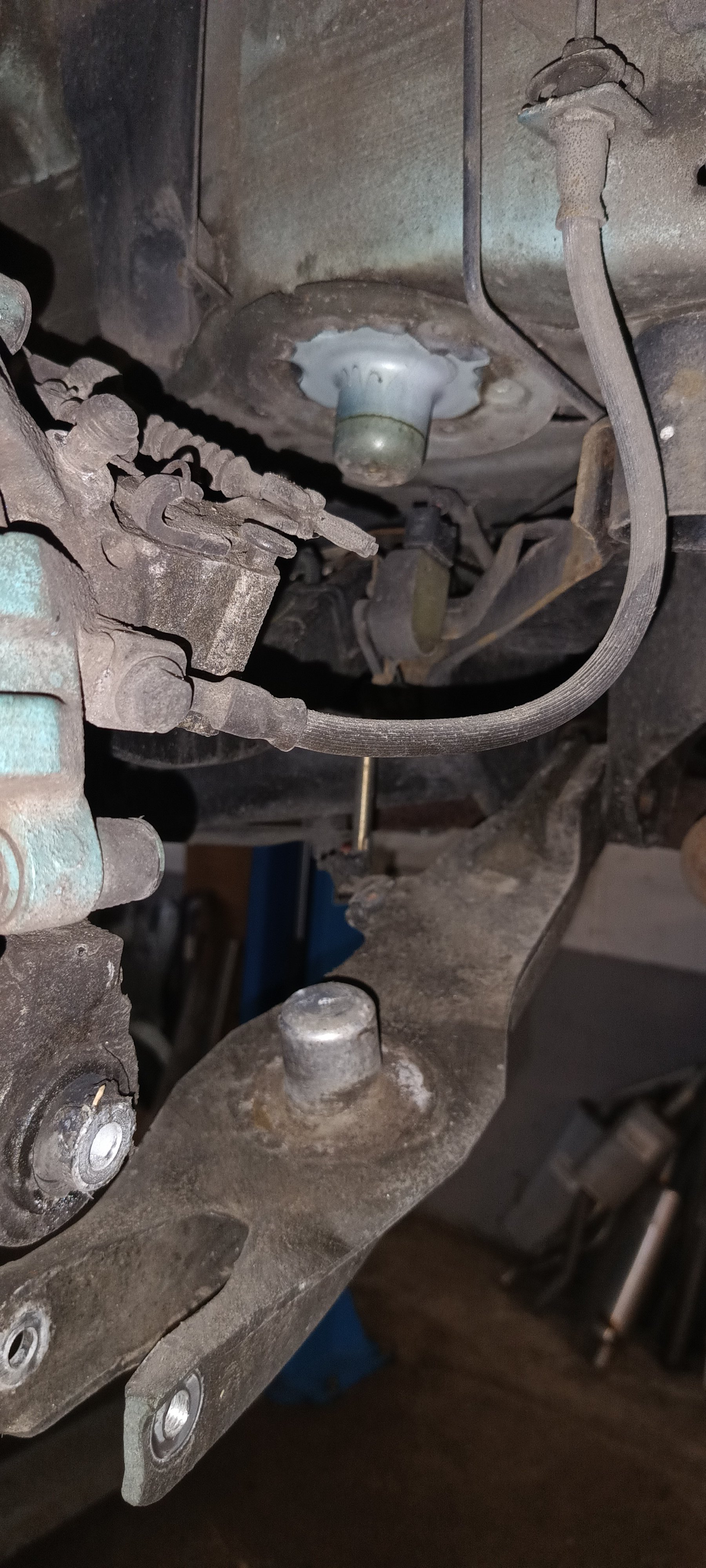

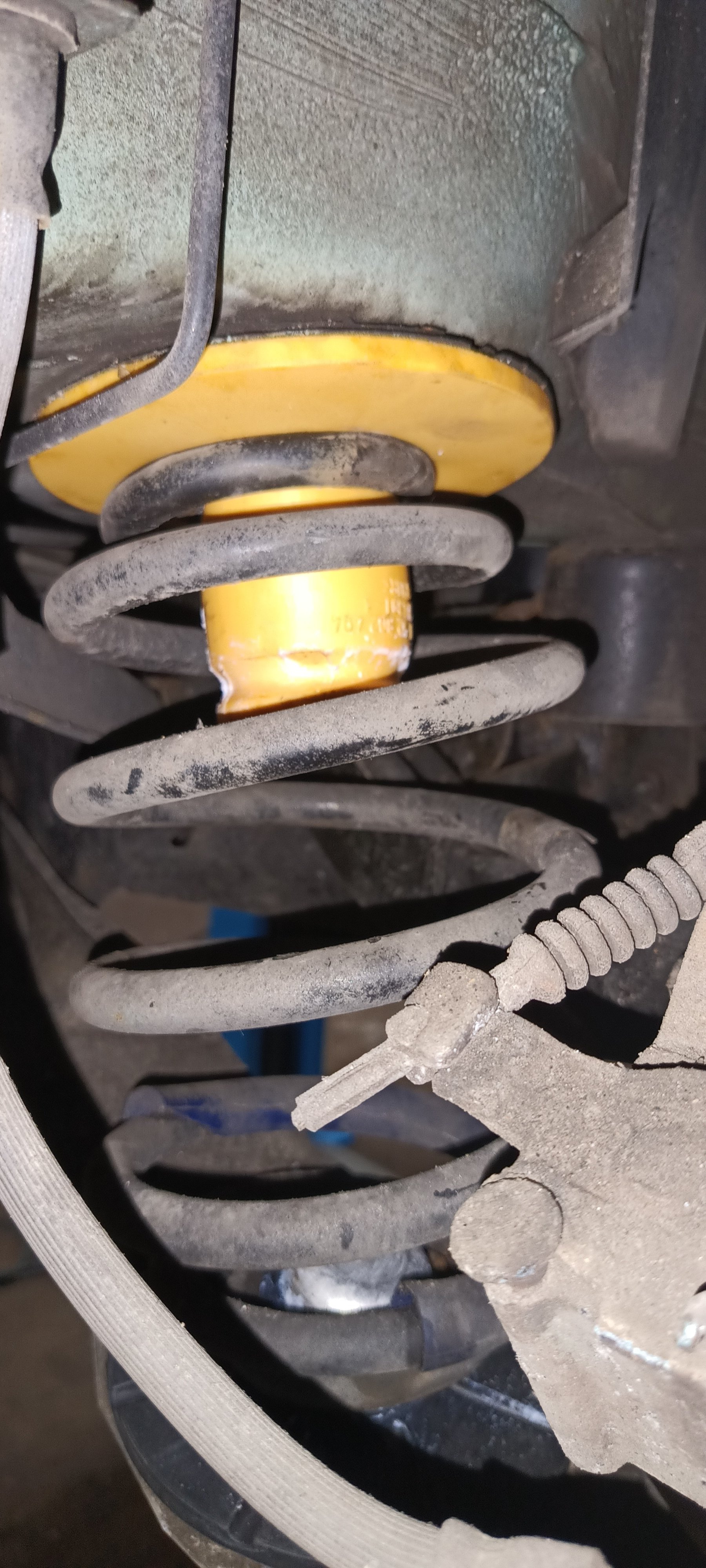

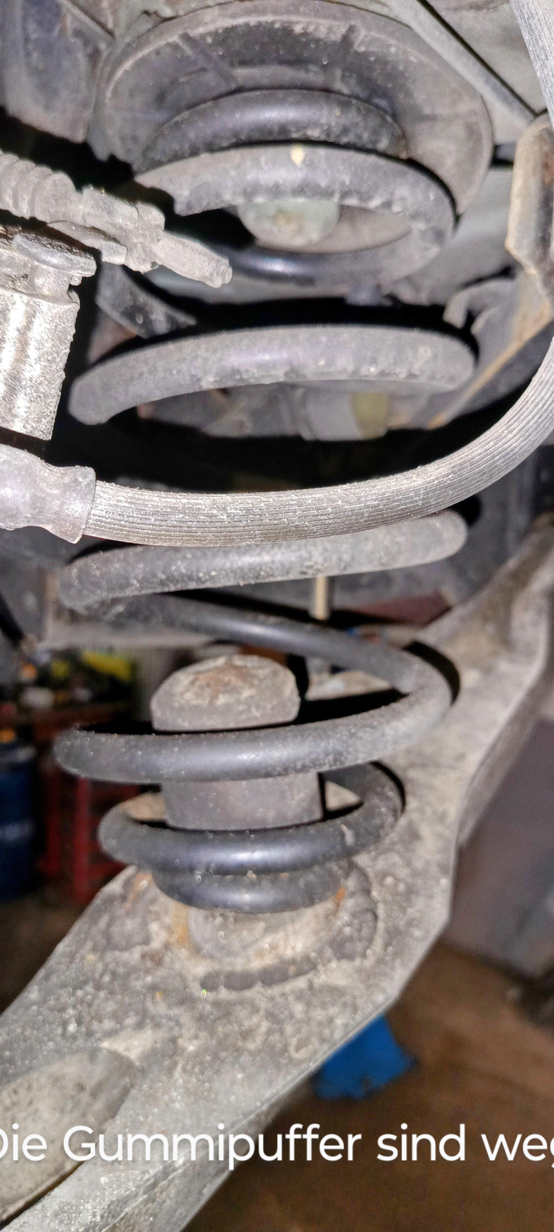

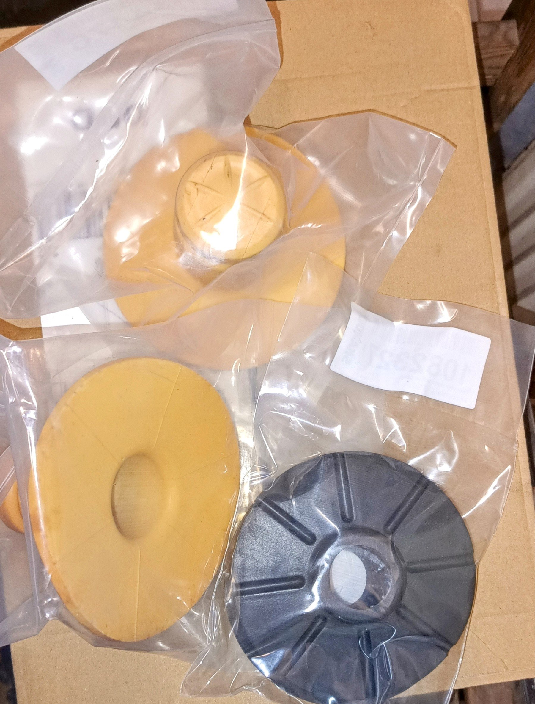

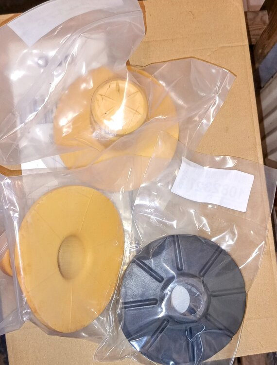

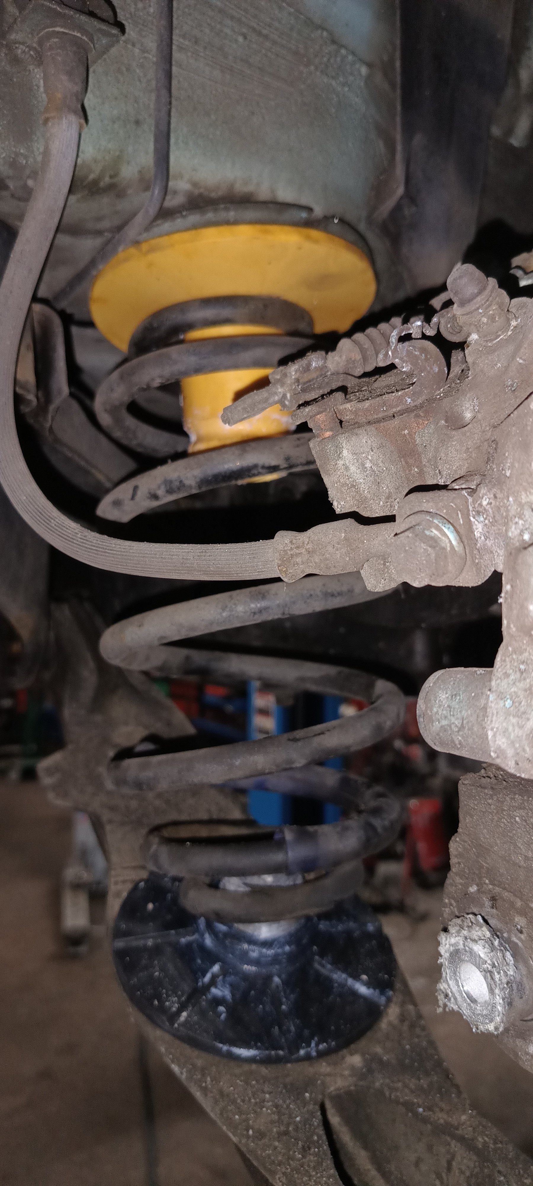

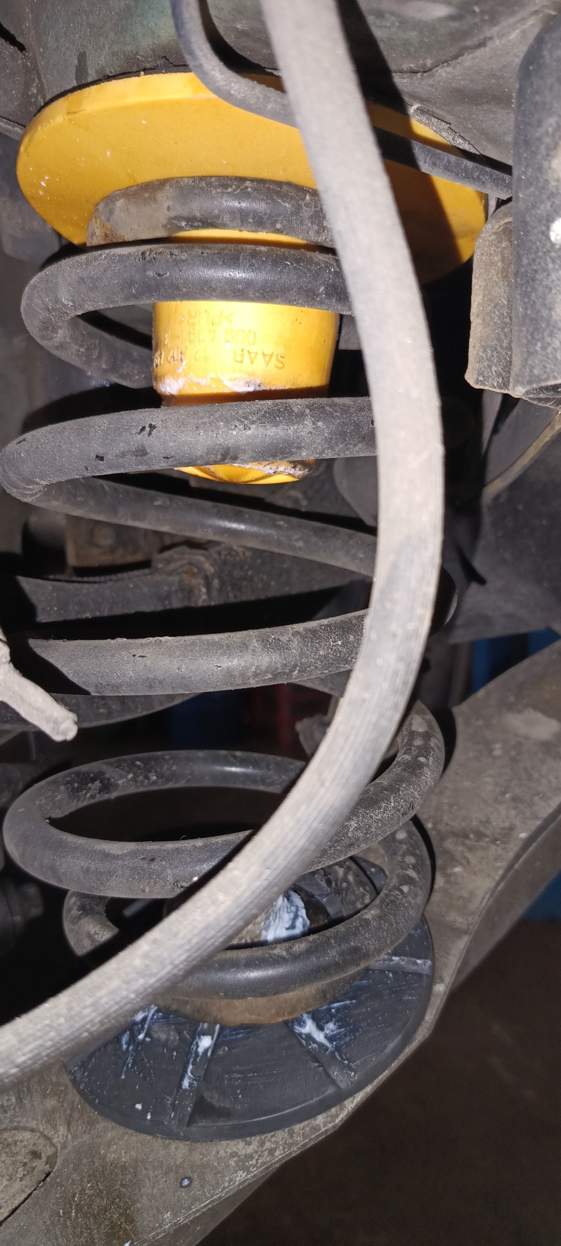

Heute habe ich endlich die Gummipuffer an der Hinterachse erneut. Klapperte schon erheblich
Die gehen leider häufiger kaputt, nach längstens drei Jahren waren die bei meinem Aero hinüber ……

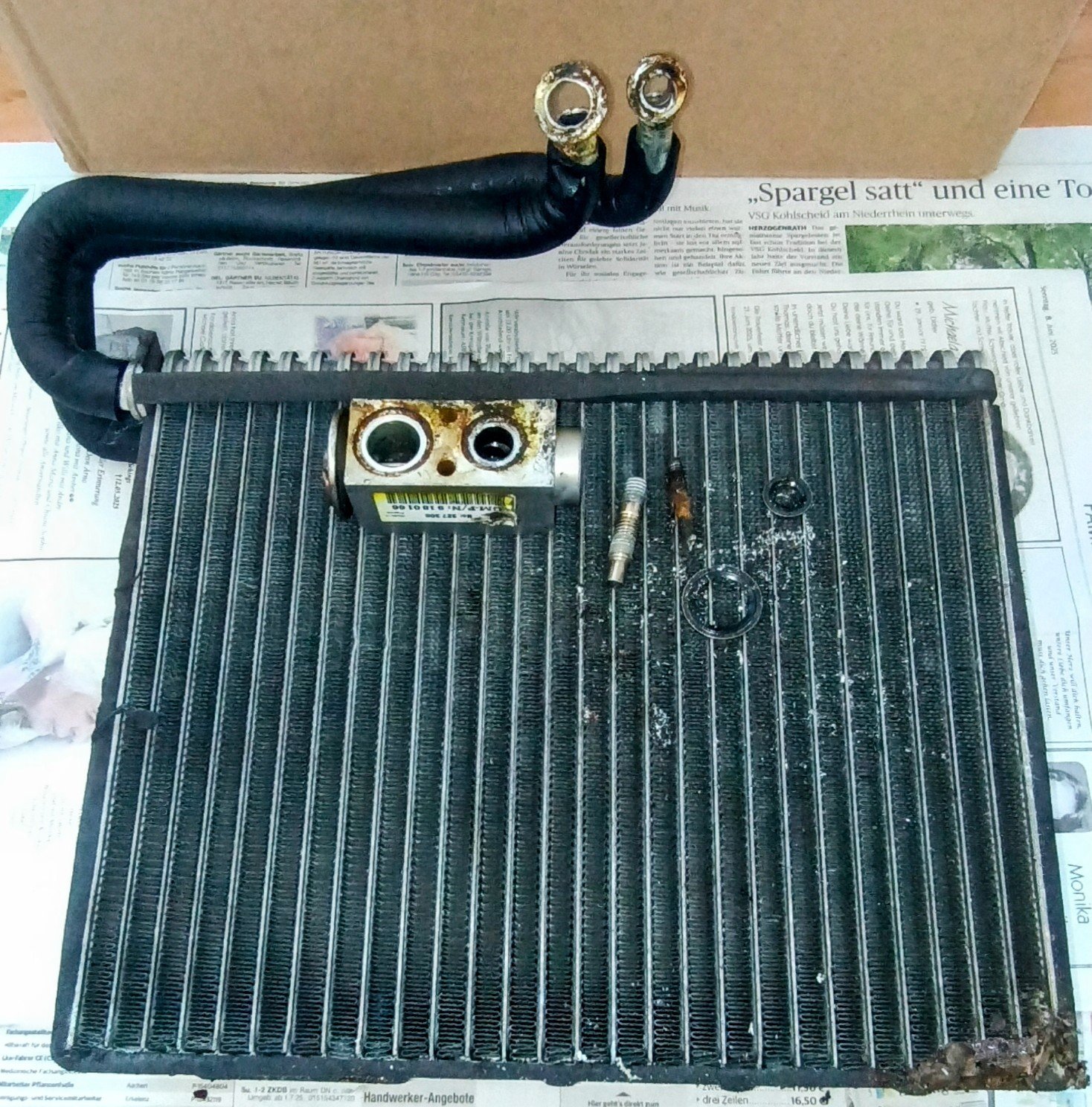

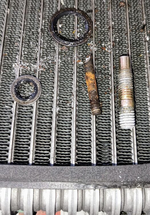

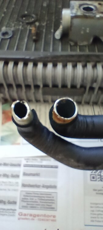

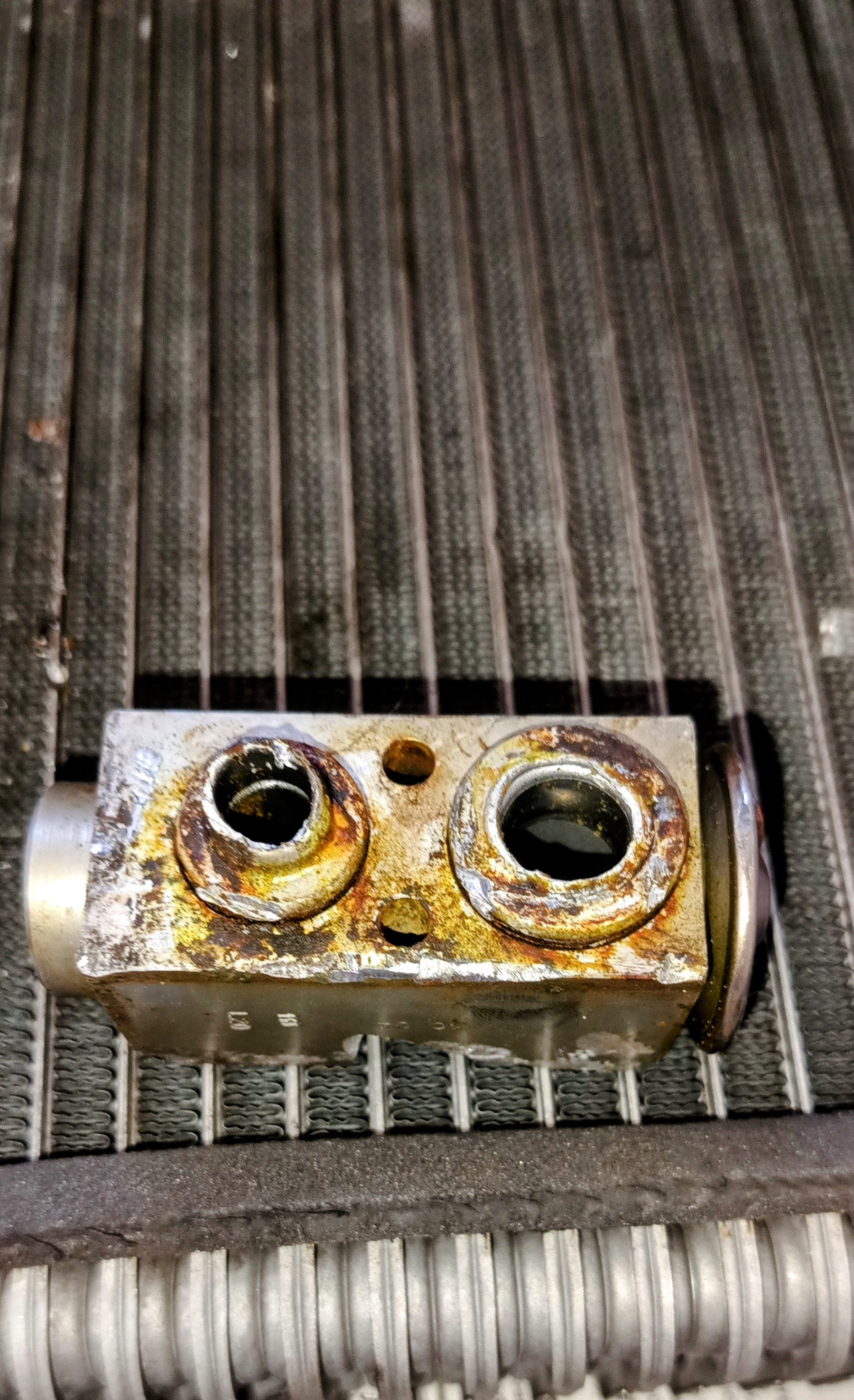

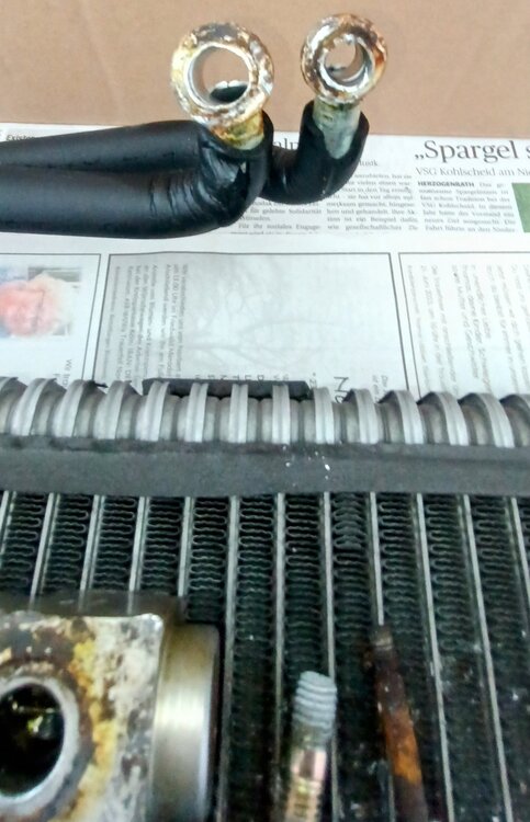

Nachdem die Klimaanlage bei Mølin nach dem letzten Winter nicht mehr funktionierte ist nach längerer Suche endlich der Fehler gefunden. An der Durchführung vom Motorraum war der Anschluss der Expansionsventils an den Verdampfer abgefault weil da ständig Kondenswasser entsteht. Wars auch wegen einer großen Gummitülle nicht zu sehen war. Damit Kühlungs/ Klimamäßig auch in Zukunft Ruhe ist kamen Wasserkühler, Klimakühler, Ladeluftkühler und Verdampfer/Expansionsventil alle neu 😁
