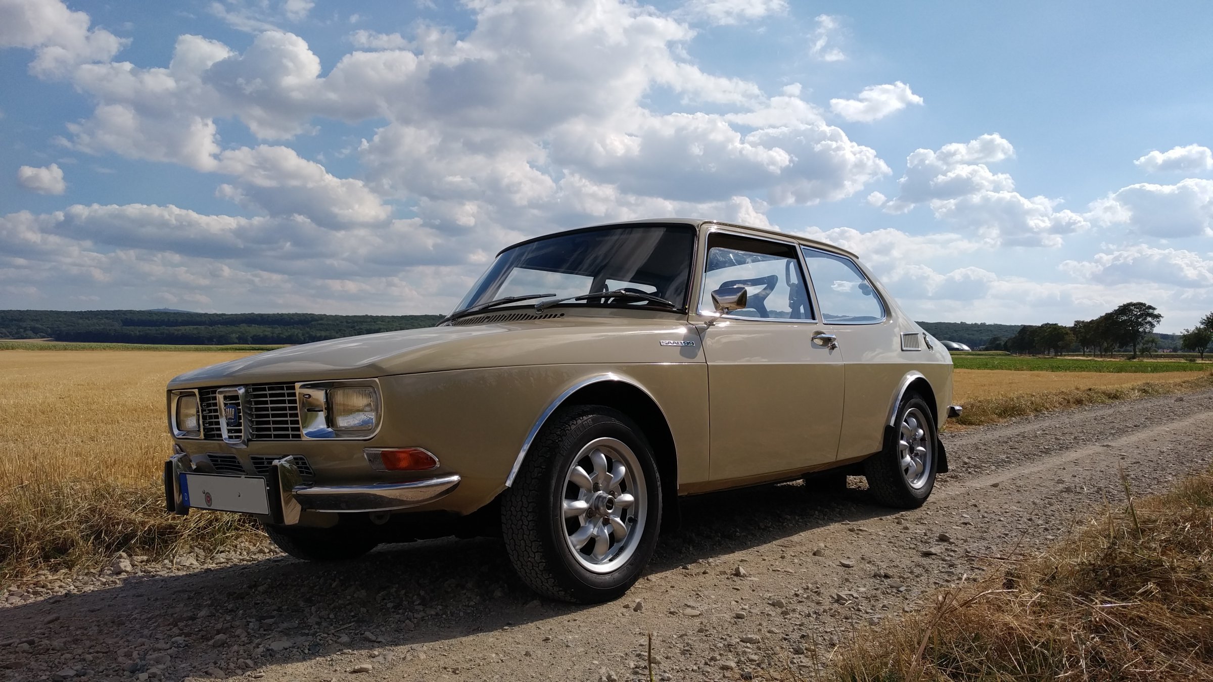

ich habe mir einen Traum erfüllt und mir einen frühen 99 zugelegt. Früh heißt in diesem Fall Bj 70, aber Modelljahr 71. 1,7 Liter Triumph Motor. :smile: Ich hoffe hier viele nützliche Tipps, Tricks und technische Hilfe zu bekommen. Ein schönes Bild gibt's natürlich auch.

Sehr hübsch, so mit den kleinen tiefen Blinkern. Tolles Auto!

Für die 99-Freaks hier: den '71er Jahrgang erkennt man an den zusätzlichen Lüftungsschlitzen zwischen Stoßstange und Kühlergrill.

Schönes Auto und die Minilite stehen ihm gut. Viel Vergnügen mit dem Wagen.
