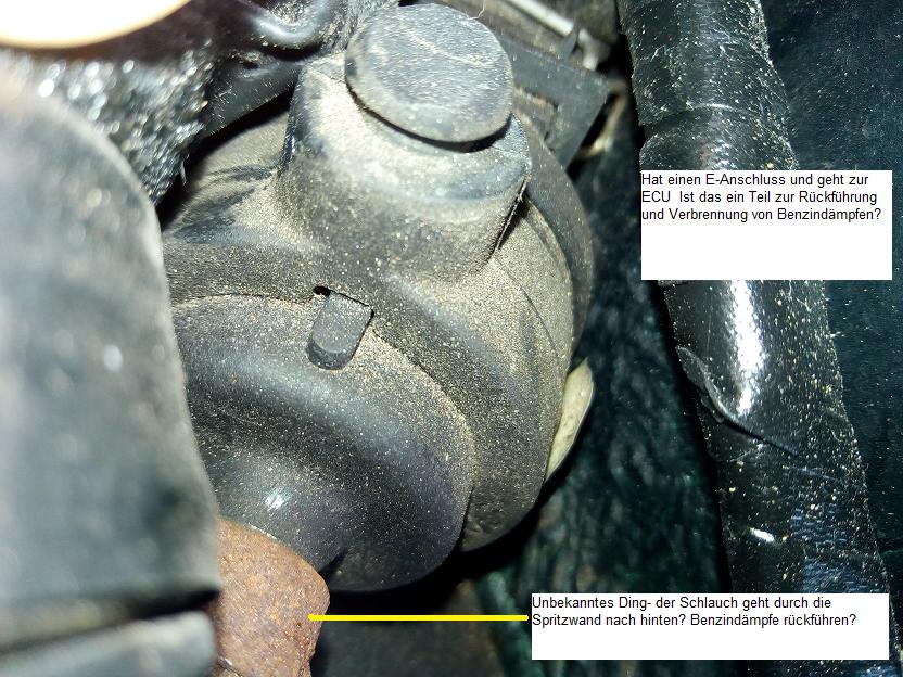

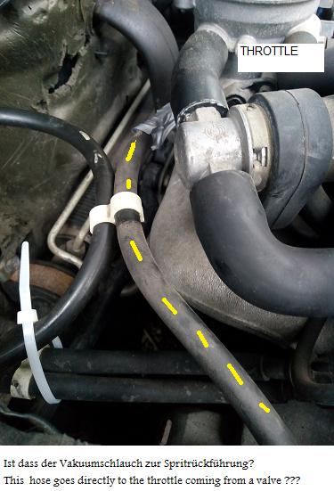

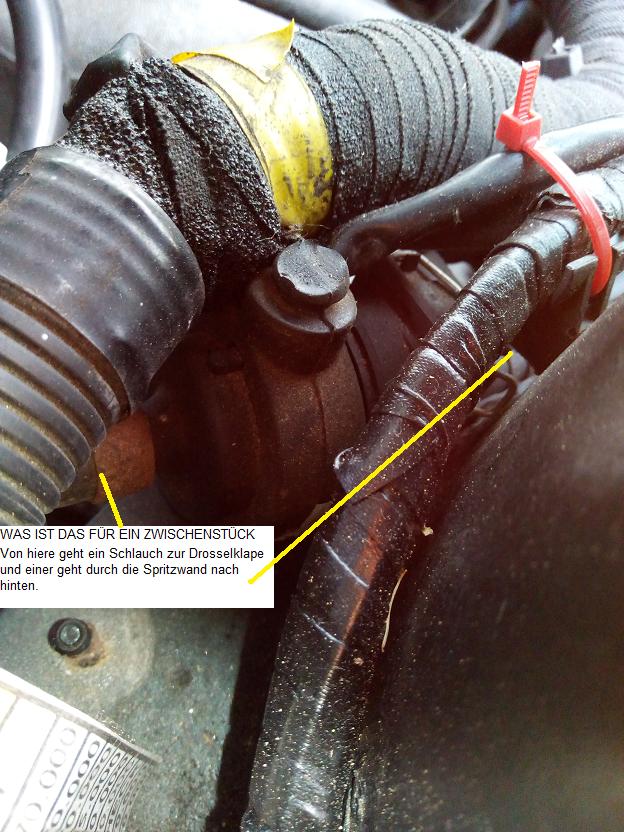

Ich sehe einen Schlauch von der Drosselklappe nach links gehend zu einer Art Schalter.von diesem Schalter geht dann ein gleicher Schlauch weiter zur Durchführung an der rechten Spritzwand. Der Schalter hat auch einen Elektrostecker (zur ECU wahrscheinlich).
Der Schlauch hat ca. ,8 cm Durchmesser. Wie heisst der Schalter oder das Ventil (Valve) und gehört das zur B enzindampfrückführung aus dem Tank?

Klasse und Danke. Da ist der Schlauch am Anschluss an der Drosselklappe offen und macht Probleme mit Check engine.
Werde durch Silikonschläuche ersetzen.
-> siehe oben - Klassiker!
Gute Idee. Achte darauf, dass sie benzinfest sind - bei den normalen Standard-Unterdruckschläuchen weiß ich nicht, ob sie es sind, es gibt aber spezielle für Benzin.
Bearbeitet von patapaya
Dank für den hilfreichen Kommentar. Ein wenig Erfahrung habe ich von meinen Classic Mini Cooper, der zwar kein "Check Engine" zeigt sondern schlicht anfängt mit hoher Leerlaufdrehzahl bzw. sägender Drehzahl zu laufen. Das ist i.d. Regel dann entweder ein Unterdruckschlauch oder das CTS (Kühlwassertemperatursensor)
Problem mit 5,5 mm ID schwarzem Silikonschlauch beseitigt. Passt wie angegossen mit den Ferderbandschellen.
Check engine ist verschwunden.

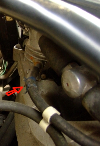

Ich bräuchte ein Foto um den Schlauch zu lokalisieren.
Bei mir kommt auch Check Engine und dann Leerlauf von rund 1200 Umdrehungen/min.
hm, wenn ich genau wüsste, wo ich suchen muss, dann wäre das kein Problem - bitte mehr Infos. Gibt es das Foto mit dem Drumherum ... dann könnte ich den Schlauch schneller finden. Danke
Rückseite der DK - war doch die angesprochene Region. Foto von rechts hinten unter der Domstrebe hindurch.
Ohne Turbo? Kann sein, dass das bei dir durch den Resonator (die Plastikkiste auf der Drosselklappe hinter dem Motor ganz gut abgedeckt ist. Wenn du die runter nimmst, dann achte bei der Wiedermontage auf die beiden großen Gummiringe, dass die richtig sitzen.
IMG_0302.thumb.JPG.5afbe53a66914e966ec6c8517e6bf731.JPG Vielen Dank - durch Eure Hilfe und auch die Bemerkung aus der Werkstatt in Karlsruhe (wegen der erhöhten Leerlaufdrehzahl), habe ich den Übeltäter gefunden.
Den blauen Schlauch habe ich am Knick gekürzt und jetzt passt das besser.

Und was den blauen Schlauch angeht, da sollte man vielleicht einfach mal neue Silikon-Unterdruckschläuche verbauen. Gibt es auch in schwarz, Innendurchmesser 4mm. Samco oder anderer Anbieter.
Ja, das sieht doch aus, als wäre der auch geknickt - dass der sich bei Unterdruck nicht komplett zusammenzieht, dafür würde ich nicht die Hand ins Feuer legen...
Aber der da hinten ist doch dicker als 4 mm...?!
Hm, da könntest du recht haben. Aber man kann ja den Nippel an der Drosselklappe messen, wenn man den Schlauch abzieht. :-)
