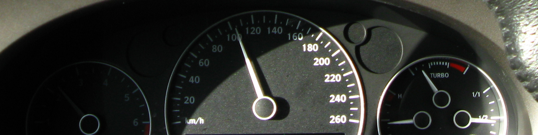

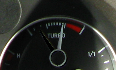

Die Turboanzeige geht sofort auf den dicken Strich vor dem roten Bereich (Fotomontage):

Die APC Anzeige, die Du im falschen Thread gepostet hast, spricht für etwas Leistungsverlust, würde ich sagen, auch wenn ich nur die Vorgängermodelle kenne. Aber bis exakt Übergang rot geht die Anzeige bei den serienmäßen Aeros so weit ich weiß bei allen Modelljahren.

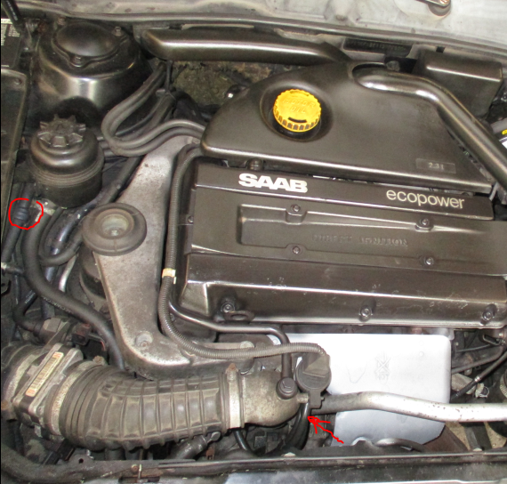

Hier den obersten Schlauch ® vom APC-Ventil abziehen und womit auch immer verschließen (am einfachsten mit einer passenden M8-Schraube - daher der Name :smile: - du findest es beim Pfeil im großen Foto):
Wenn dann beim Fahren die Leistung besser ist, dieses blaue Ventil im Kreis prüfen:
Dazu verfolgst du den von dem Ventil nach hinten abgehenden Schlauch bis zur DK, nachdem du die Motorabdeckung abgenommen hast, und ziehst ihn dort ab.
Wenn du auf diesen Schlauch nun Druck gibst (orientierend reicht erstmal reinpusten), muss da ein Widerstand sein, der Druck muss gehalten werden. Wenn das nicht der Fall ist, das Ventil im roten Kreis ersetzen - entweder mit dem Originalteil z.B. von Schwedenteile, oder alternatives Ventil in den Schlauch "basteln" mit Durchlass Richtung DK - Quelle hab ich gerade nicht zur Hand, ist hier aber oft besprochen worden.

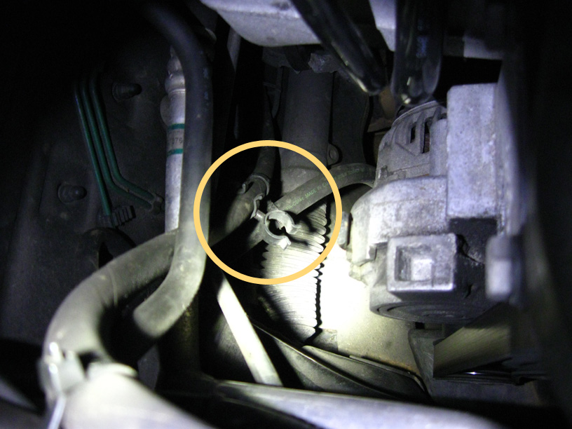

1. Der oberste Schlauch vom APC-Ventil den ich probeweise verschlossen hatte geht einfach nur 10 cm runter in das Metallrohr zum Turbolader (Bild 4).

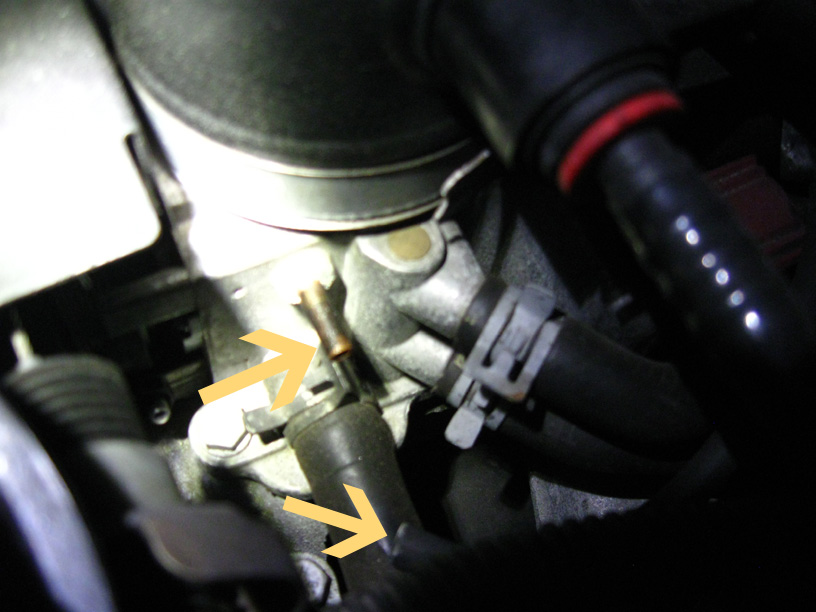

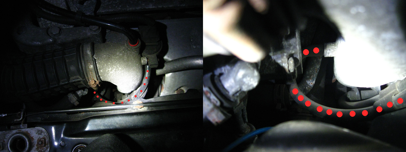

2. Dann bin ich zum Äußersten geschritten und habe den Patienten angefasst. Das heisst ich habe die Motorabdeckung entfernt und die Drosselklappe inspiziert. Was mussten meine entzündeten Augen sehen? Ein blanker Anschluss mit einem lose davor hängenden Schlauch war zu bestaunen. Dieser Schlauch führte zu einem Bauteil unter dem APC-Steuergerät. Ich habe den Schlauch einfach mal wieder mit der Drosselklappe verbunden. Wird ja wohl nicht schaden (Bild 5).
(Bezeichnung von Bauteilen ohne Gewähr.)

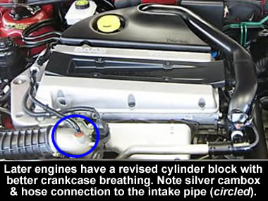

Noch was. Auf den letzten Bildern ist an dem Rohr in das der Ölpeilstab gesteckt wird ein offener Anschluss zu sehen (Bild 6). Muss das so sein? Und hinter dem Motor ist eine Schlauchklemme ohne Schlauch zu sehen (Bild 7). Fehlt da was?

Ich hoffe der kleine dünne Schlauch bringt mir die Erlösung!

Die "Schelle" in Bild 7 ist nur ein Halter - wahrscheinlich für den zweiten Schlauch, der daneben auf dem Bild sichtbar ist.
Den Nippel am Ölrohr schau bitte nochmal genau an - ist der wirklich offen oder nur ein Blindstutzen?
