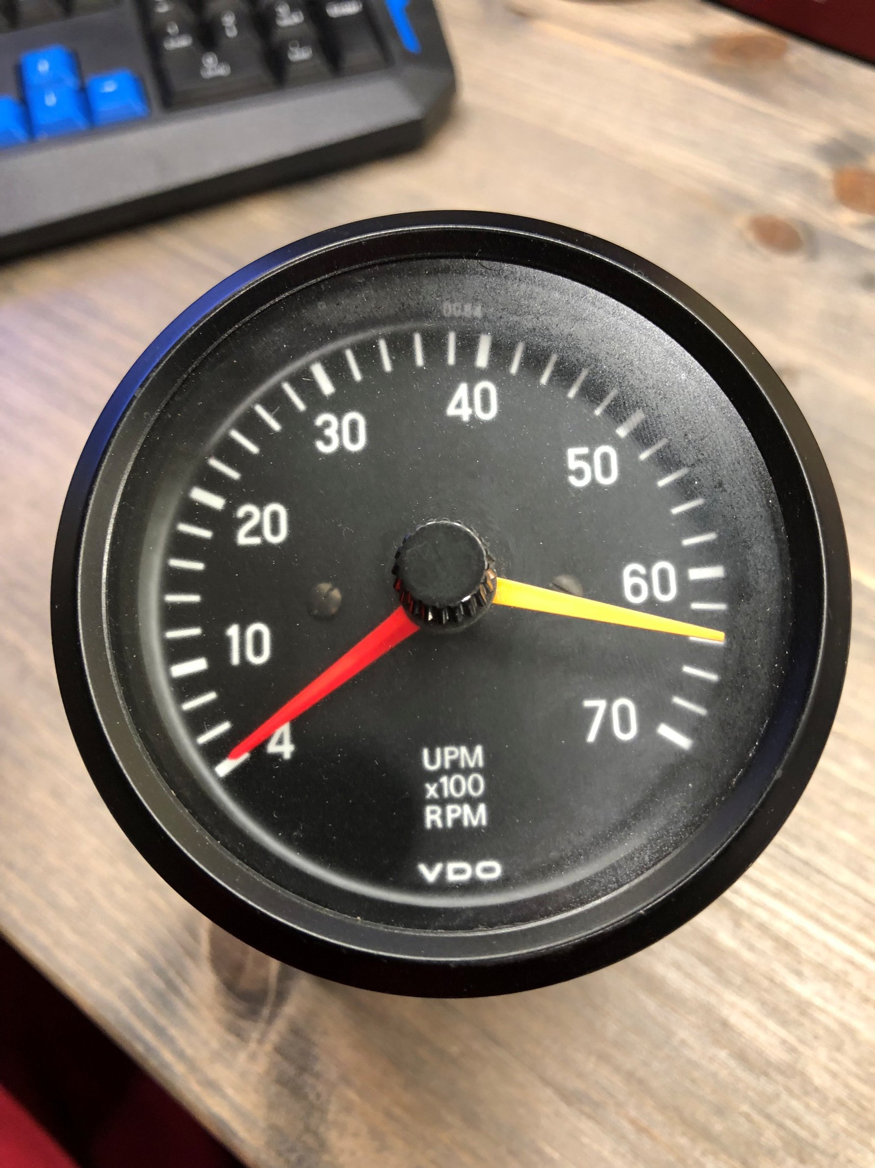

Vor Kurzem war ich mit einem Freund (auch SAAB-Fahrer) bei einem 80-Jährigen dem früher die SAAB-Vertretung/Werkstatt hier im Ort gehört hat. Er wird demnächst umziehen und hat uns viele Dinge aus seiner aktiven Zeit gegeben. Unter den Dingen war auch ein Drehzahlmesser.
IMG_2028.thumb.JPG.1d79f840b8b16ebd908cd46543b725ab.JPG IMG_2030.thumb.JPG.c78b5d13c1064ae61cab8cb7dac9aff3.JPG
Ich habe jetzt von ihm die Aussage, dass der Drehzahlmesser mit kontaktlosen Zündungen nicht funktionieren würde. Mittelfristig habe ich vor meine Zündung im 96er umszustellen. Funtioniert der Drehzahlmesser dann nicht mehr, würde der Einbau jetzt keinen Sinn machen. Habt ihr Erkenntnisse oder Erfahrungen in dieser Richtung?

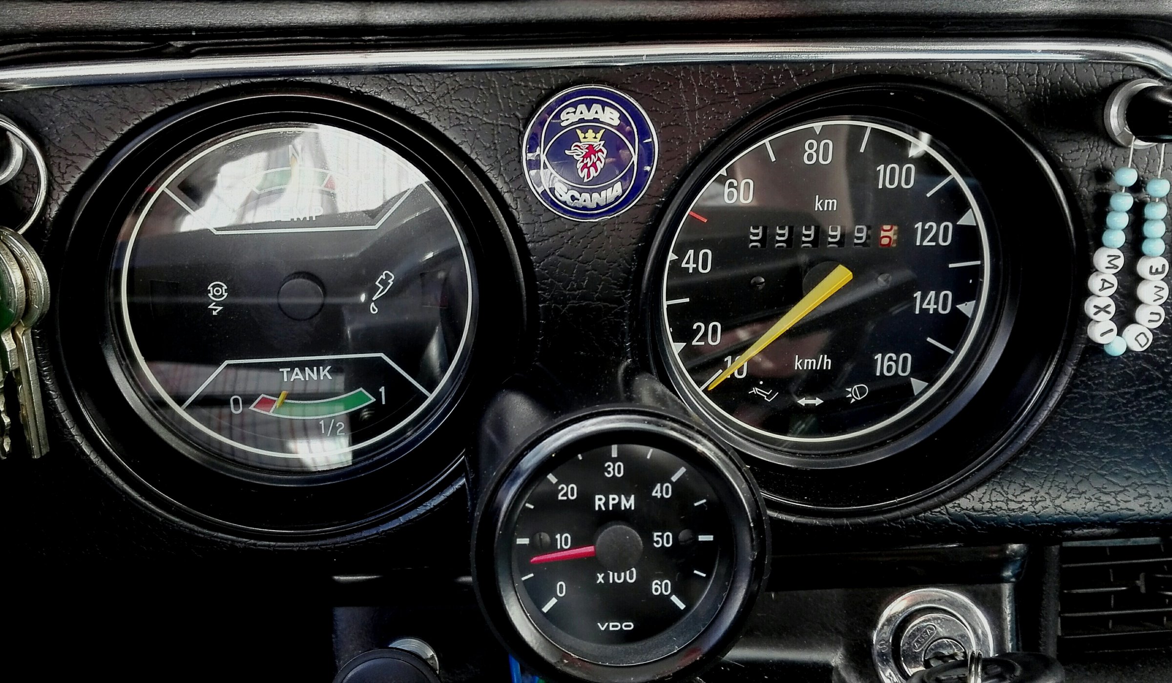

Bei der Größe sehe ich kein Problem mit der Montage auf der Lenksäulenverkleidung. Bei mir paßte das jedenfalls
Die Lenksäule schreit geradezu nach dem Drehzahlmesser!

Einen Drehzahlmesser mit 52 mm Durchmesser gibt es heutzutage in der Bucht schon für ca. 25 EUR. Warum sich mit diesem Klotz rumärgern, zumal er aus einem billigen Zubehörprogramm stammt. Lohnt nicht.
Bearbeitet von DanSaab
VDO als billiges Zubehörprogramm zu bezeichnen...?!
VDO wohl nicht. Ich konnte den Hersteller nicht lesen. Dennoch: Das Design mit dem gelben Stellzeiger wirkt billig.
Definitiv VDO. Beim "Klick" auf's Bild wird dieses größer, und das Zifferblatt komplett lesbar.
Und nein, schaue Dir das Bild wirklich in groß an, da wirkt alles zeitgenössisch wertig. Was Du da siehst, ist sicher dem zu kleinen Bild geschuldet, auf welches Du geschaut hast.
Und da VDO, würde ich hier auch lieber etwas Arbeit und Mühe reinstecken, also in der Bucht irgend einen aktuellen Billigkram zu kaufen.
Das Gerät ist von VDO und sieht nicht nur wertig aus, sondern fühlt sich auch so an. Was man auf dem Bild nicht sieht, es ist auch noch die passende Halterung dabei. Ich möchte es schon gerne verbauen. Leider baut es mit 9 cm für die Lenksäule zu tief.
Ich habe einen 80mm-Drehzahlmesser von Aroso. Gibts immer mal wieder auf Ebay, auch neu. Der hat sich bei mir seit 20 Jahren im 96 bewährt und paßt auf die Lenksäule.
Bei mir sieht es so aus.
