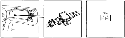

Gibt es einen zuverlässigen Weg das Airbagsystem stillzulegen ?
Bei mir leuchtet seit 1 Jahr die Airbaglampe an einem 1994er Aero. Die Fehlermeldung sagt Beifahrerairbag, obwohl es nur ein Handschuhfach gibt und schon immer gab. Lässt sich nicht löschen. Saab -Werkstatt konnte nicht weiterhelfen. Reicht Sicherung ziehen ?
Würde demnächst mal das Steuergerät tauschen.
Da fehlt vermutlich nur der Blindstecker/Abschlusswiderstand, welcher an Stelle des Airbags dort sitzen sollte.
Evtl. der Widerstand defekt, der anstelle des Airbags drin steckt?
Steckverbinder H2-77 muss mit 2,5 Ohm gebrückt sein, wenn kein Beifahrerairbag verbaut ist. Dann sollte sich der Fehler löschen lassen.
H2-77.pdf
Bearbeitet von eisensturm
Kann ich bei Willma (9000CS 2.3t MY 1994, nur Fahrerairbag) auch bestätigen: nach Tausch des Widerstandes im Handschuhfach war / ist seit vielen Jahren Ruhe.
