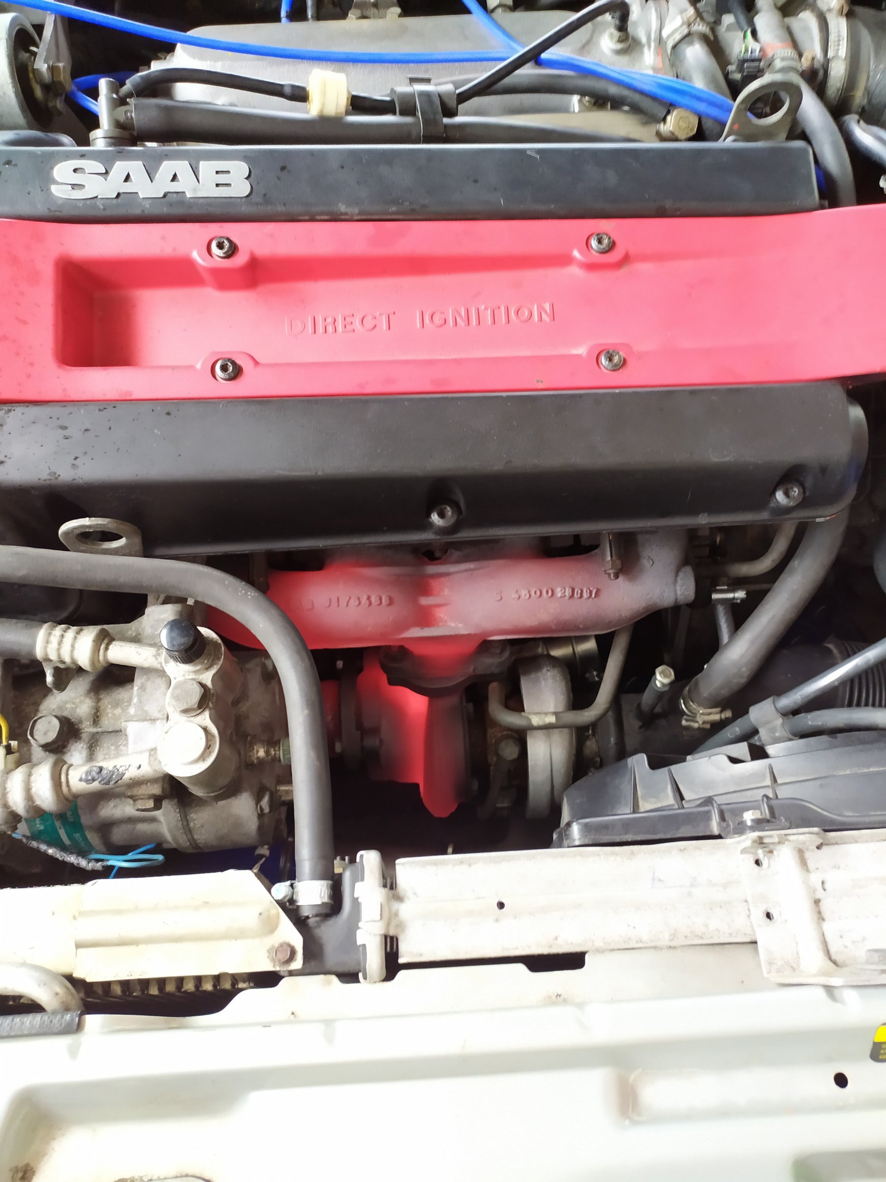

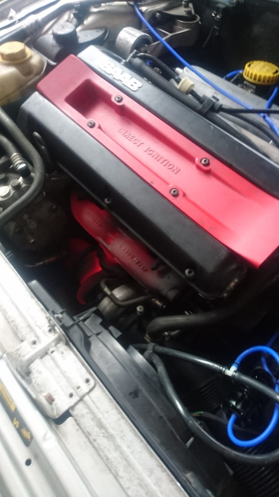

So schön leuchteten Abgaskrümmer und Turbolader circa eine Minute nach der Probe mit 1.2b :-)
Ich hoffe der Motor lief da noch (also zum Kühlen).
Selbstverständlich. Nicht nur der Motor, sondern auch das großes Gebläse, das während der Leistungsprobe den Fahrwind simuliert.
Vielleicht ein Problem mit dem Zündzeitpunkt
Ich würde sagen, dass das völlig normal ist.
Selbst beim 120PS Sauger (kein Saab natürlich) meiner Eltern leuchtet das Ding nach hoher Last rot.
Vom Saab 900 Turbo gibt es von glühenden Krümmern auch eindrucksvolle Fotos
Ja, aber doch nicht nach ein paar Minuten auf dem Prüfstand. Ein zu mageres Gemisch in Kombination mit falschem ZZP sind hier die ganz "heißen" Kandidaten.
Ich nicht.
Wie lange war die Probe?
Für ein Tageslichtfoto eine Minute nach der Probe sieht das verdammt hell aus (zu hell). Im absoluter Dunkelheit glühen die nach strenger Fahrt, aber bei Tageslicht und dann noch das ganze Flammrohr glühend....erscheint mir zu viel
Ich nicht.
Rot glühende Krümmer sind bei und kurz nach dem Volllast ganz normal. Eigentlich kann es auch noch mehr leuchten...
Ja, das können die auch ganz gut ab. Es ging nur darum wie schnell die zum Glühen gekommen sein sollen. Und da sind einige der Meinung, dass das nicht schon nach 1 Minute so aussehen sollte. Ich kenne die glühenden Abgasanlagen zwar auch, Stundenlang wenn es sein muss, aber die wurde so langsam (meist stufenweise) hochgefahren, dass ich hierfür kein Gefühl habe.

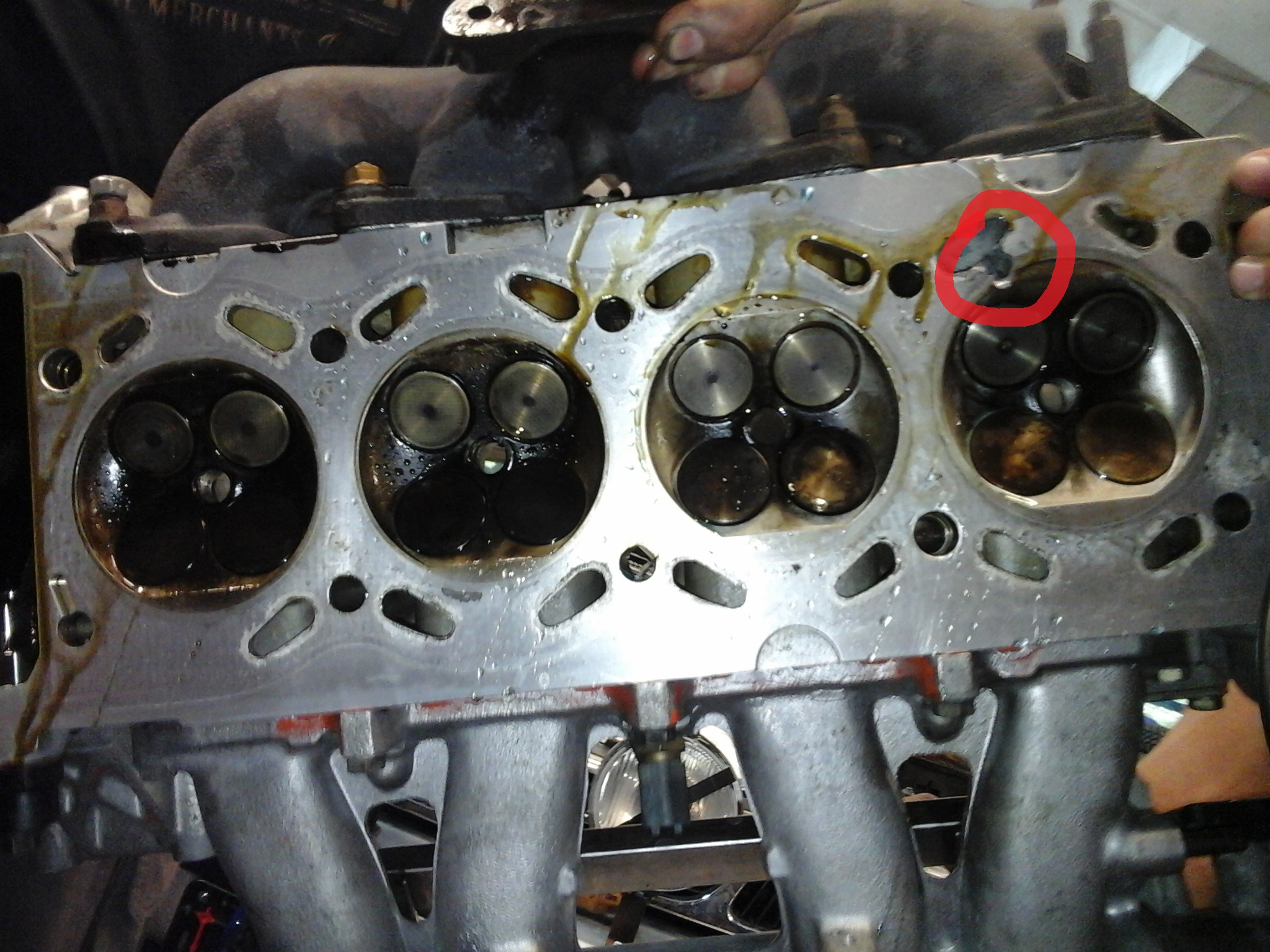

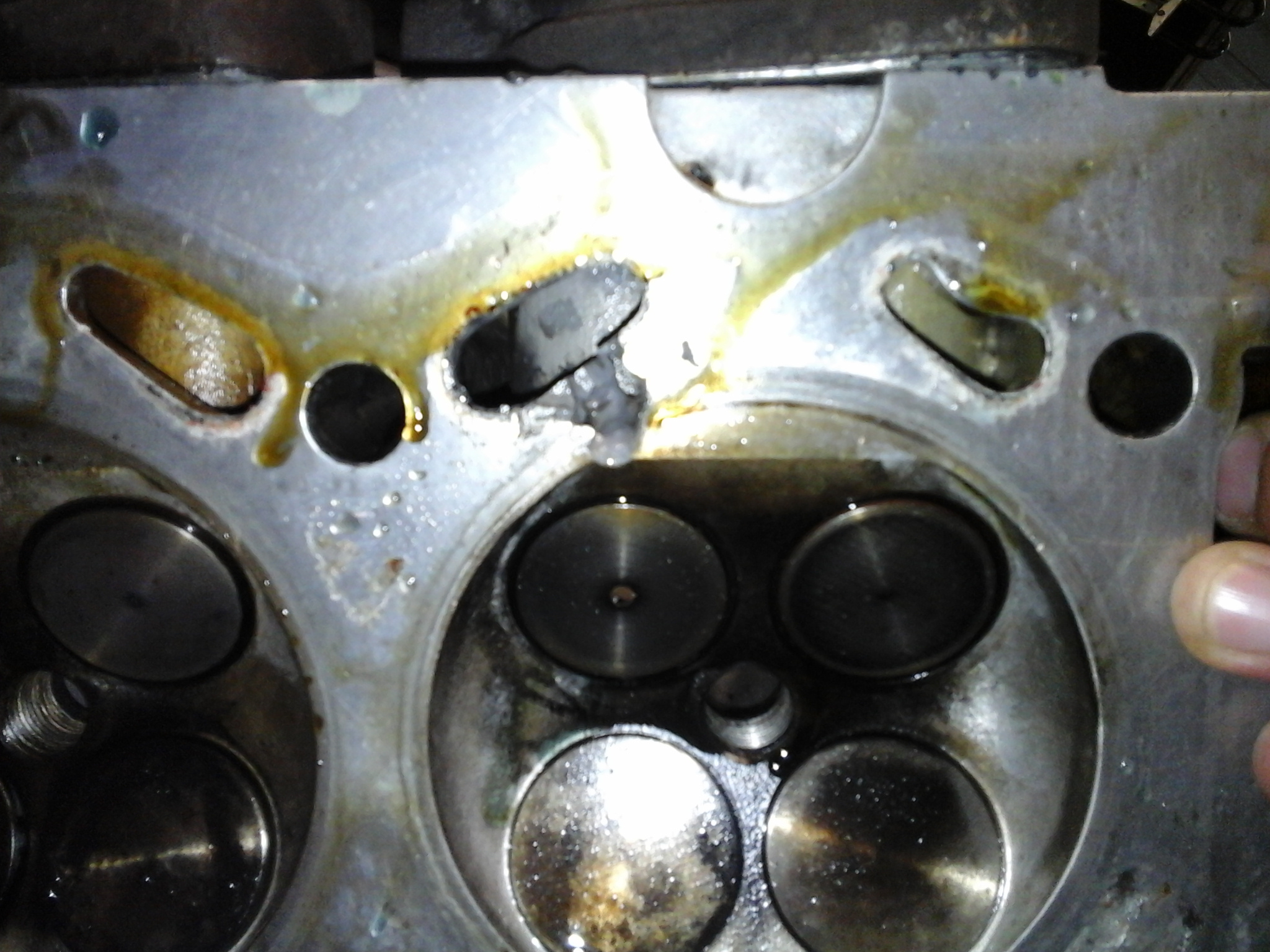

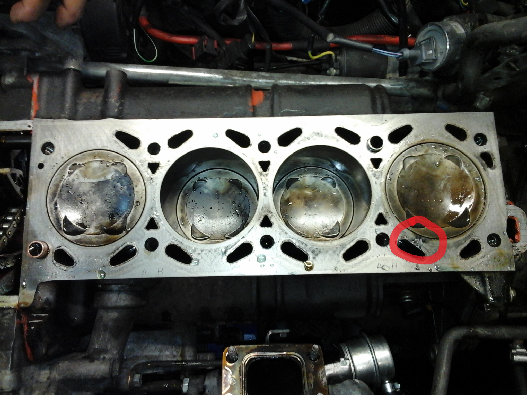

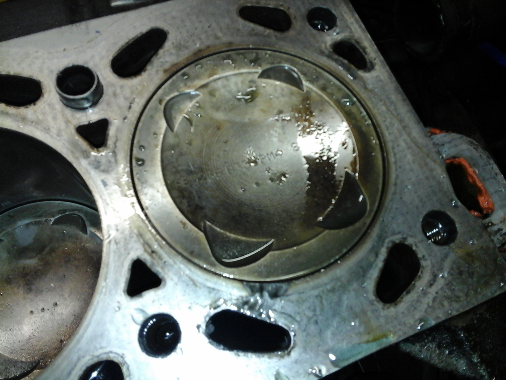

Also heute haben wir den Kopf runter gemacht und leider eine totale Motorschaden am 4. Zylinder entdeckt. :-( Schon mit dem Endoskop sahen wir in alle vier Zylinder Kühlwassertropfen, was allerdings nichts besonderes wäre, wenn Kopfdichtung platzt. Wir haben im schlimmsten Fall auch mit geschmolzenen Ventilen gerechnet (Ventile und Kolben sind sogar ganz gut), aber daß der Zylinderkopf und sogar auch das Motorblock selbst ausgefressen werden, das hätten wir nicht gedacht.
Es war wirklich ein trauriger Moment und eigentlich dachten alle, es ist einfach vorbei... Doch nach so viel Zeit, Mühe und Geld, was in dem Saab steckt, habe ich gesagt, daß der 9000er Mal wieder fährt. Nach kurzem Besprechung haben wir von Schule die Freigabe bekommen auch im August während Ferien die Werkstatt zu nutzen und wir versuchen gerade ein anderen Motor zu finden. Und wenn schon der Motor getauscht sein muss, dann wollen wir gleich 2,3l einbauen, größere Einspritzventile besorgen, dickere Abgasanlage usw... Jetzt pressiert es einfach nicht mehr und wir haben Zeit alles wieder und besser machen.

Wir hatten bei den Leistungsmessungen ein extra für uns programmiertes Steuergerät (also schon Trionic von 9000er, aber mit dem Programm von Maptun geändert). Ich glaube aber nicht, daß es am Steuergerät lag. Problem war, daß die Zylinderkopfdichtung am 4. Zylinder richtig geplatzt und durchgebrannt wurde. Die genaue Ursache wissen wir noch nicht, aber das, was auf dem Zylinderkopf fehlt, wurde nicht geschmolzen, sondern abgebrochen. Auf dem Bild sieht man das zwar nicht, aber auf der Stelle wo Material fehlt, ist einer Bruch. Es kann sein, daß der Kopf schon vorher ein kleinen Riss hatte, der beim serienmäßigem Ladedruck 0,4b hielt und den wir nicht gemerkt haben und dann halt mit der Leistung- und Drehmomentsteigerung hat´s unter dem Volllast geplatzt. Es ist aber nur meine Vermutung. Wir werden den Kopf und das Motorblock nach der Ausbau noch nah anschauen.
Ich bin jetzt im Kontakt mit dem Manfred Rädler von Bregenz und vielleicht bekommen wir komplett neuen Motor oder wenigstens Motorblock und Zylinderkopf. Ich bringe ihm unseren Motor mit und dann schauen wir, was man mit dem noch machen kann.
