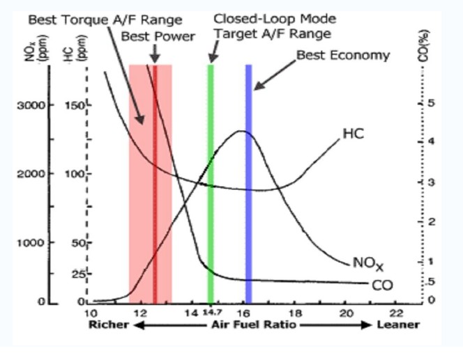

Das dürfte mehr als nur nett warm im Auslass werden. Mit 1 verbrennt der Kram langsam, und damit bleibt bis zur Öffnung des Auslasses zu wenig Dekompression zur Abkühlung übrig.
Dass es natürlich auch Leistung kostet, ist 'nen anderes Thema.

Der ecobooster (schönes, post-modernes Kunstwort) erfüllt politische Vorgaben zu Lasten physikalischer Ratio:
Wenn wir nun noch den CO2-Ausstoß auf "Null" setzen (also den Pflanzen ihren Grundnährstoff nehmen) wollen, in welchen physikalischen Bereichen müßte eine Verbrennung fossiler Rohstoffe (also ehemals Pflanzen, die aus einst in der Luft befindlichen CO2-Molekülen heranwuchsen), die in den Kraftwerken schließlich auch zum Laden der E-Kfz angewendet wird, dann ablaufen?
