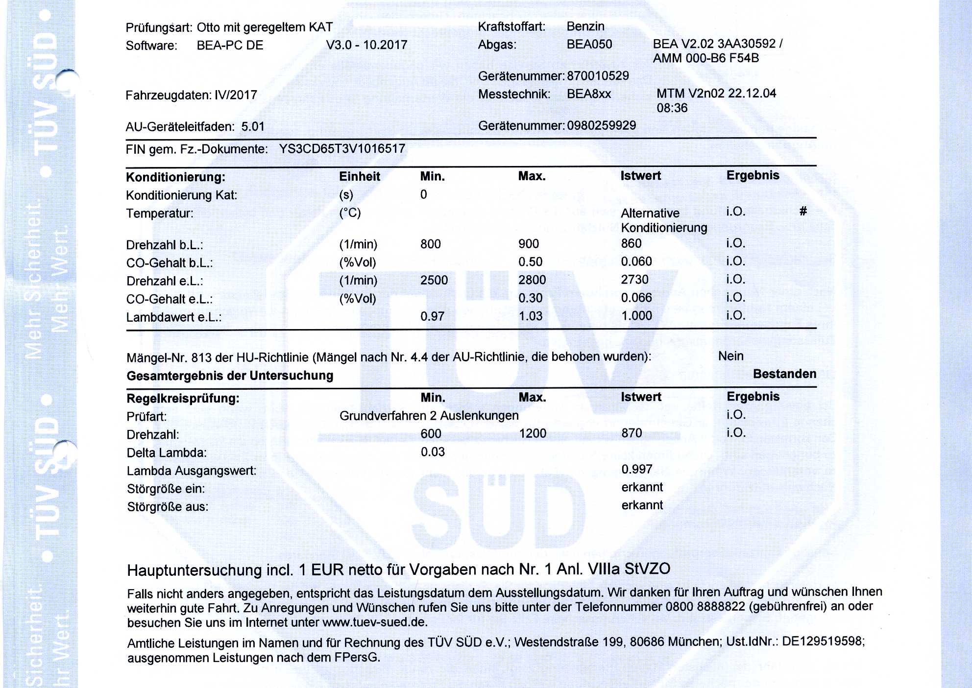

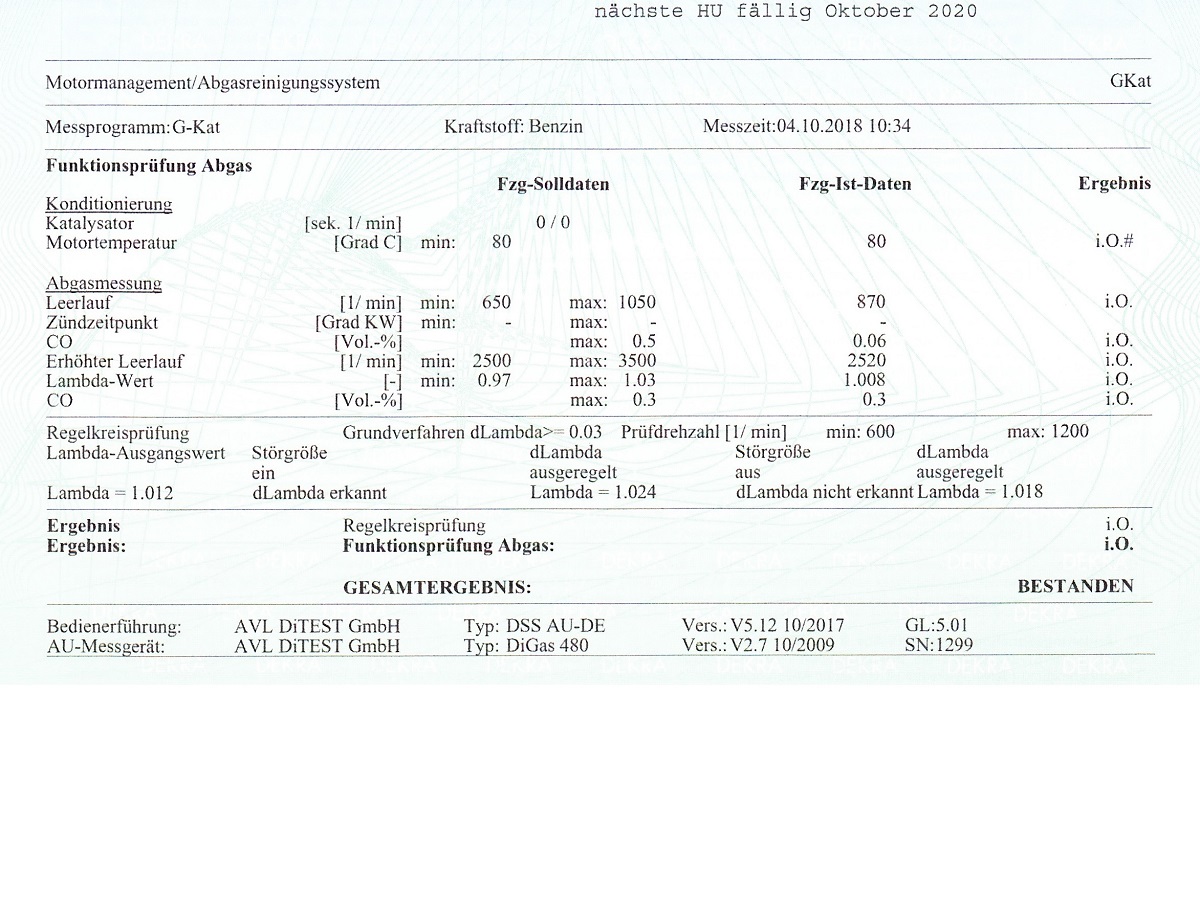

Ich habe eine Frage zu dem CO-Wert im erhöhten Leerlauf, der betrug nämlich 0,3 Vol.% bei erlaubten 0,3Vol.%.
Auch erscheint mir der Leerlaufwert mit 0,06 etwas sehr niedrig.
Bei der AU 2016 lagen beide Werte zwischen 0,14 und 0,18.
Wo könnte ich etwas prüfen, um den CO-Wert zu senken?
Haben Kerzen, Luftfilter, Benzinqualität Einfluß auf den Wert?

Ja,
0,3 von 0,3 :-(
Der Kat war extra warmgefahren, allerdings wurde die AU als letztes gemacht und der Wagen etwas abgekühlt.
Da ich nun nicht jeden Tag die Möglichkeit habe CO messen zu lassen, bleibt es vorerst so.
Nächste Woche ist das Cab dran, dann mit AU am Anfang.
