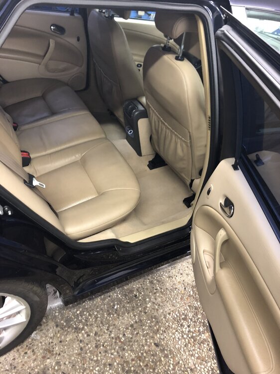

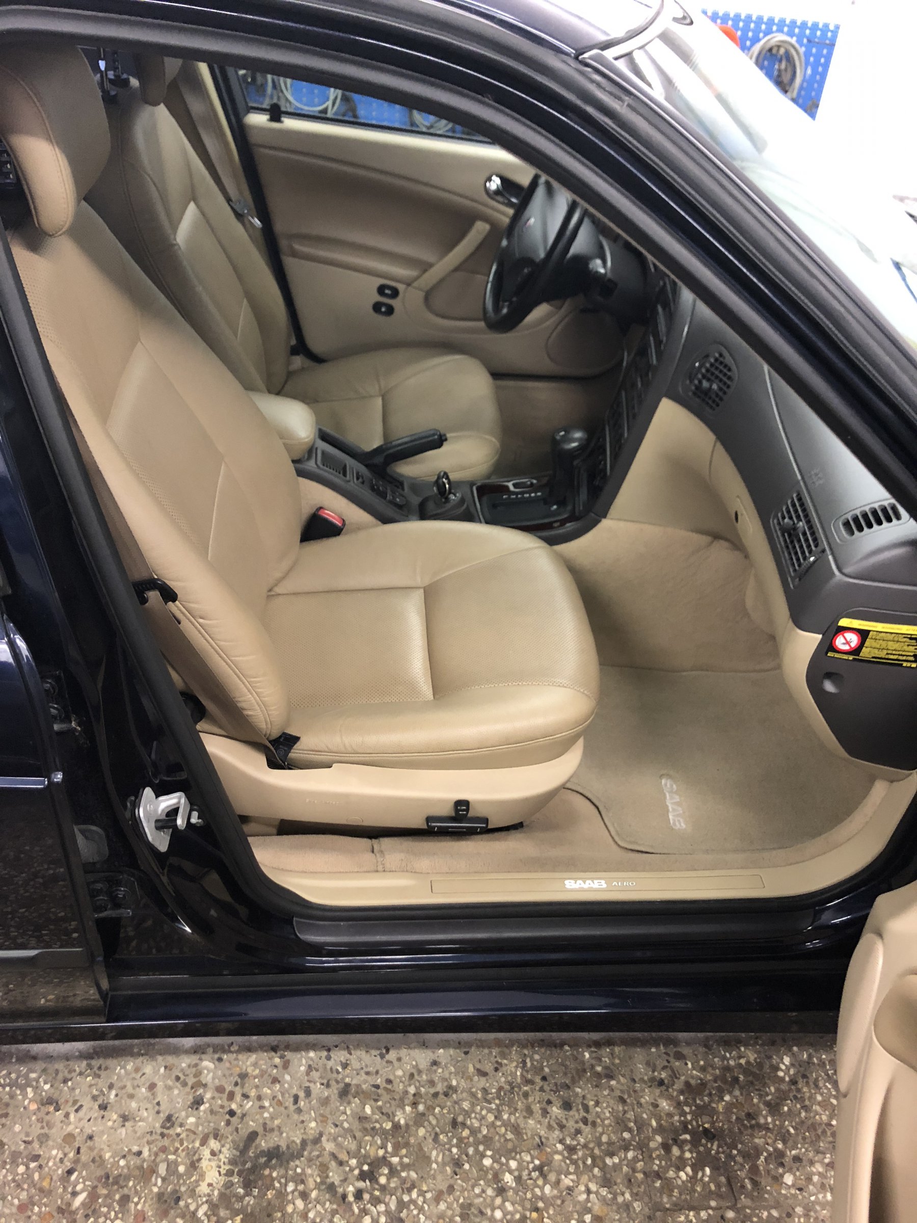

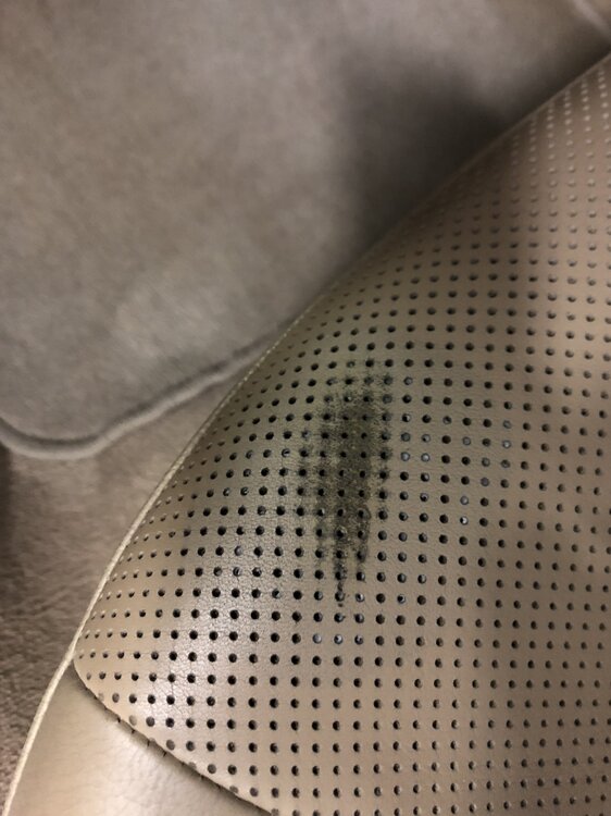

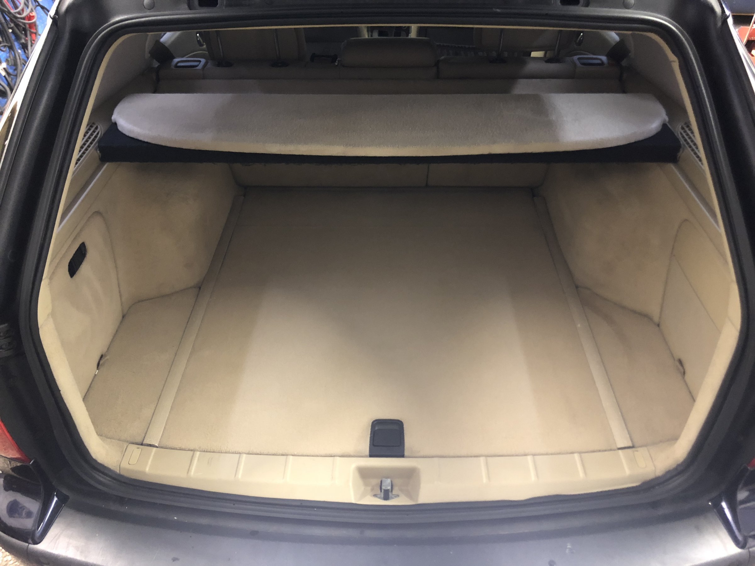

Der Innnenraum ist - mir völlig unverständlich -extrem sauber. Und nicht nach einer Bürstenaktion, das sieht man immer. Leider wurden einfach Reifen reingeschmissen ... seht selbst. Keine Kratzer, nur auf der Rücksitzbank muss ich mit Lederfarbe ran.

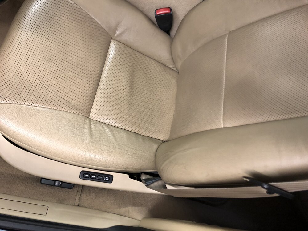

Die Sitze sind belüftet - was ich nicht brauche aber nun so ist. Der „Ventilator“ macht ordentlich Dampf - und ganz leise ist es nicht.
Rücksitzbank mit Heizung.
Alle Gimmicks funktionieren zu 100 Prozent.

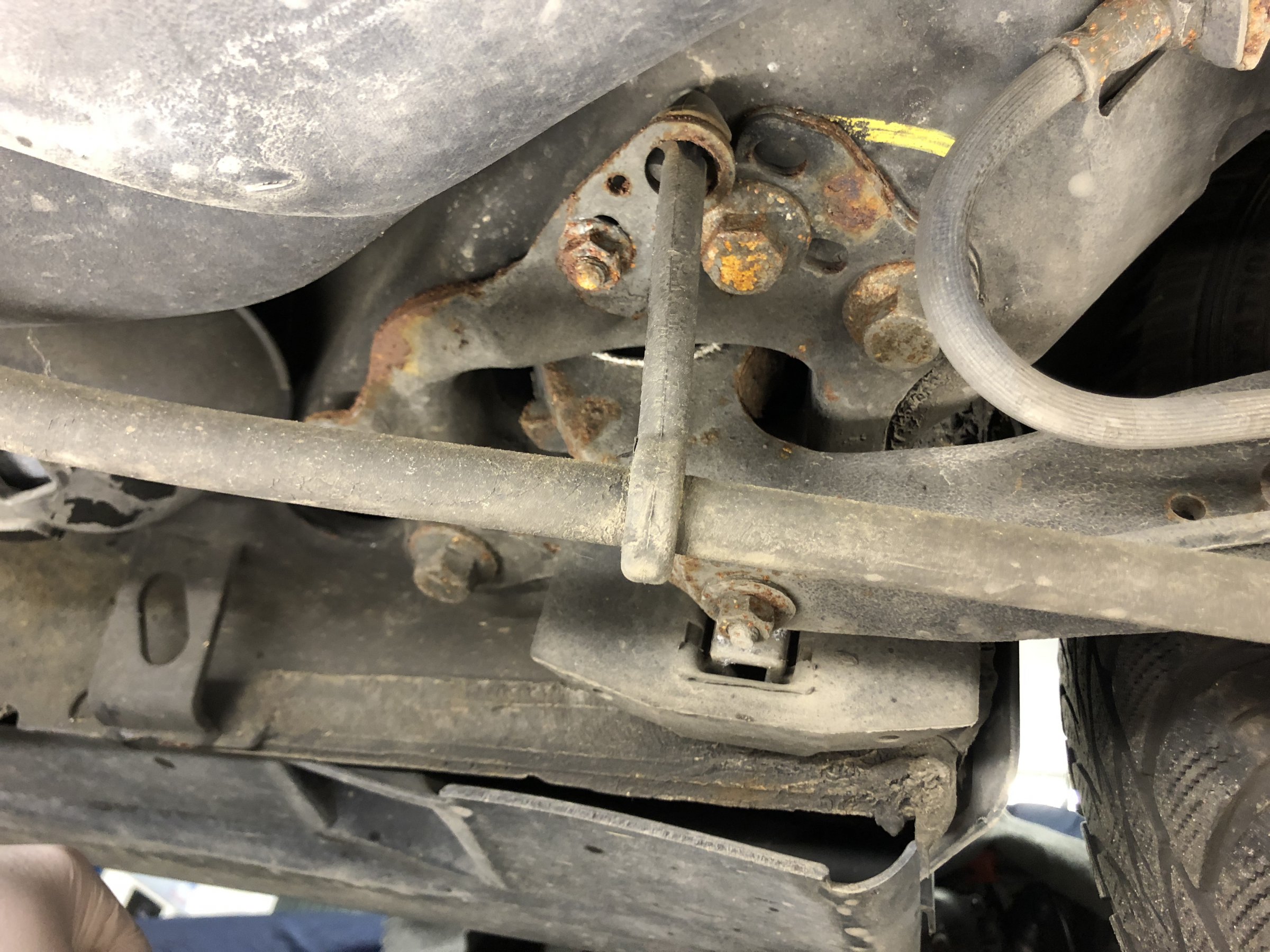

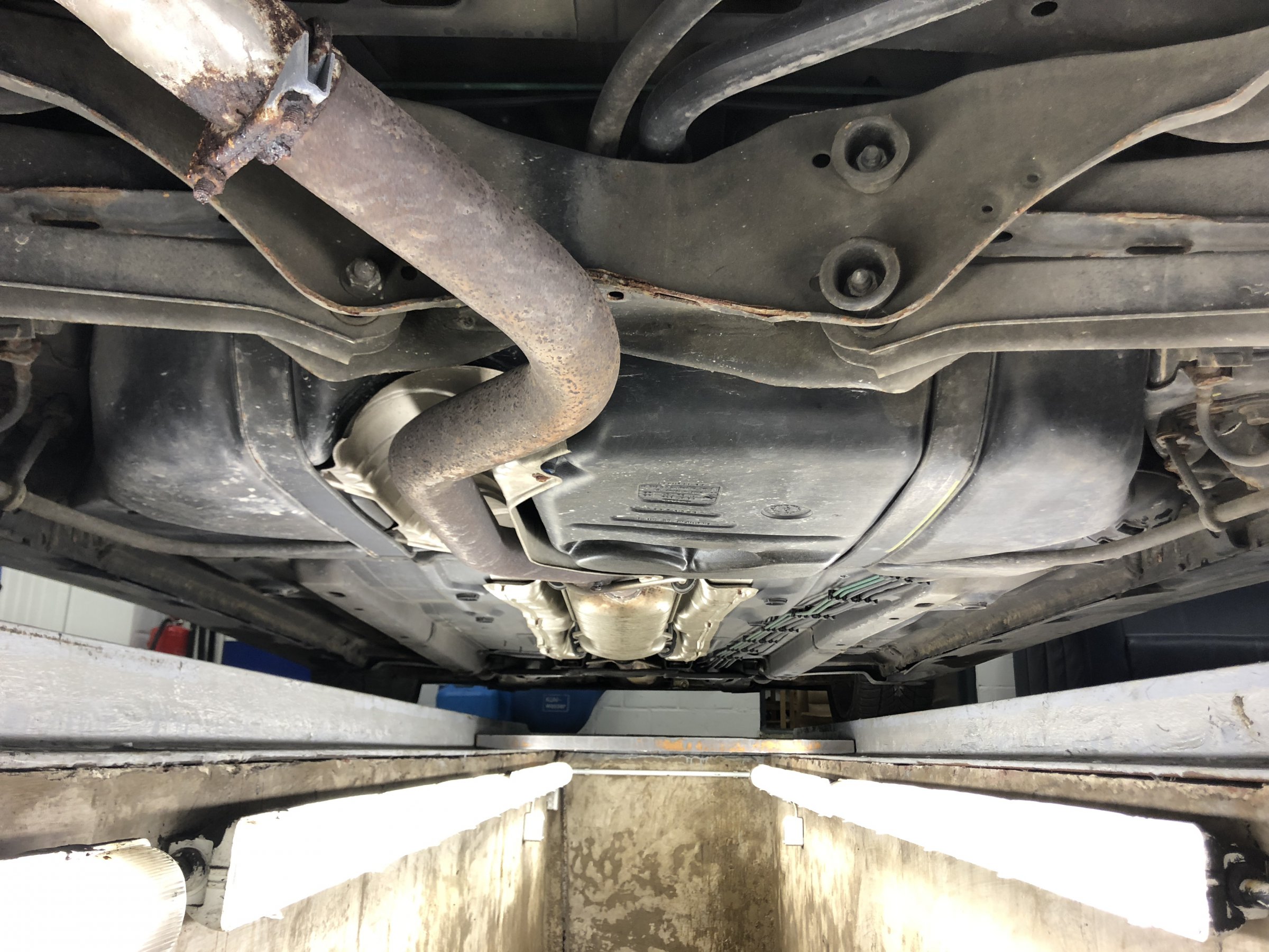

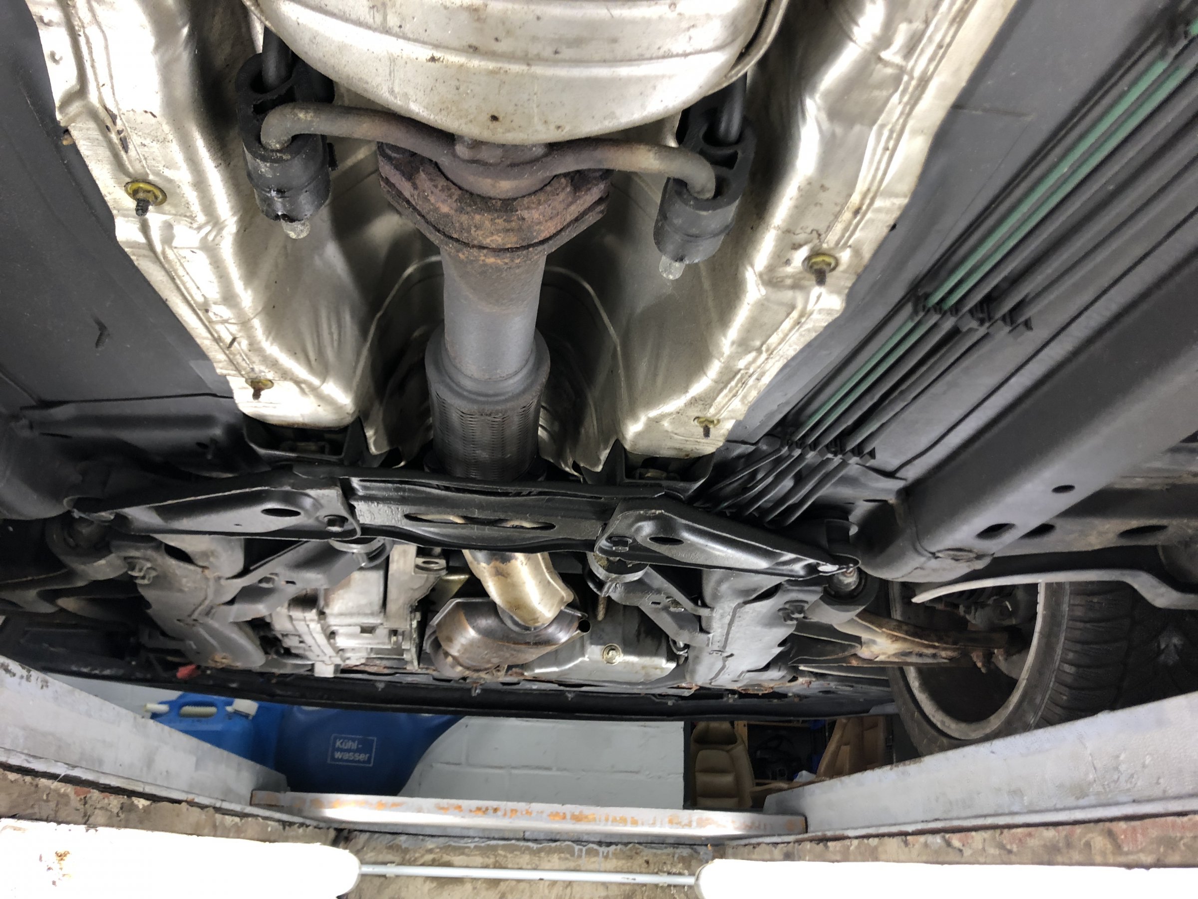

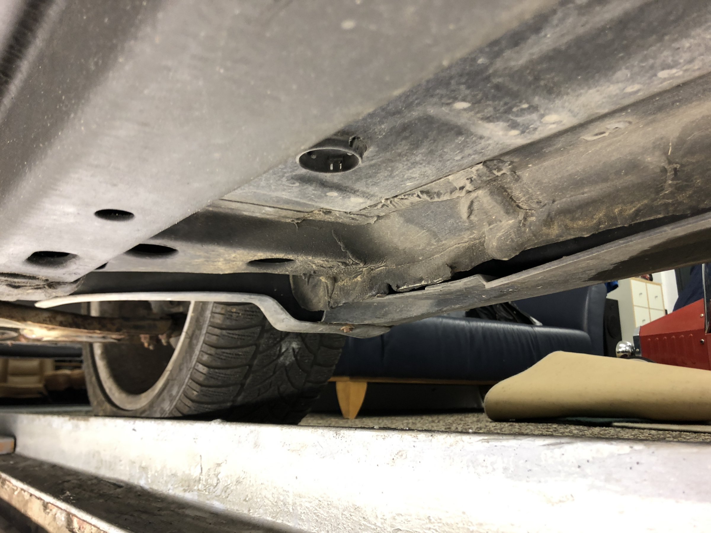

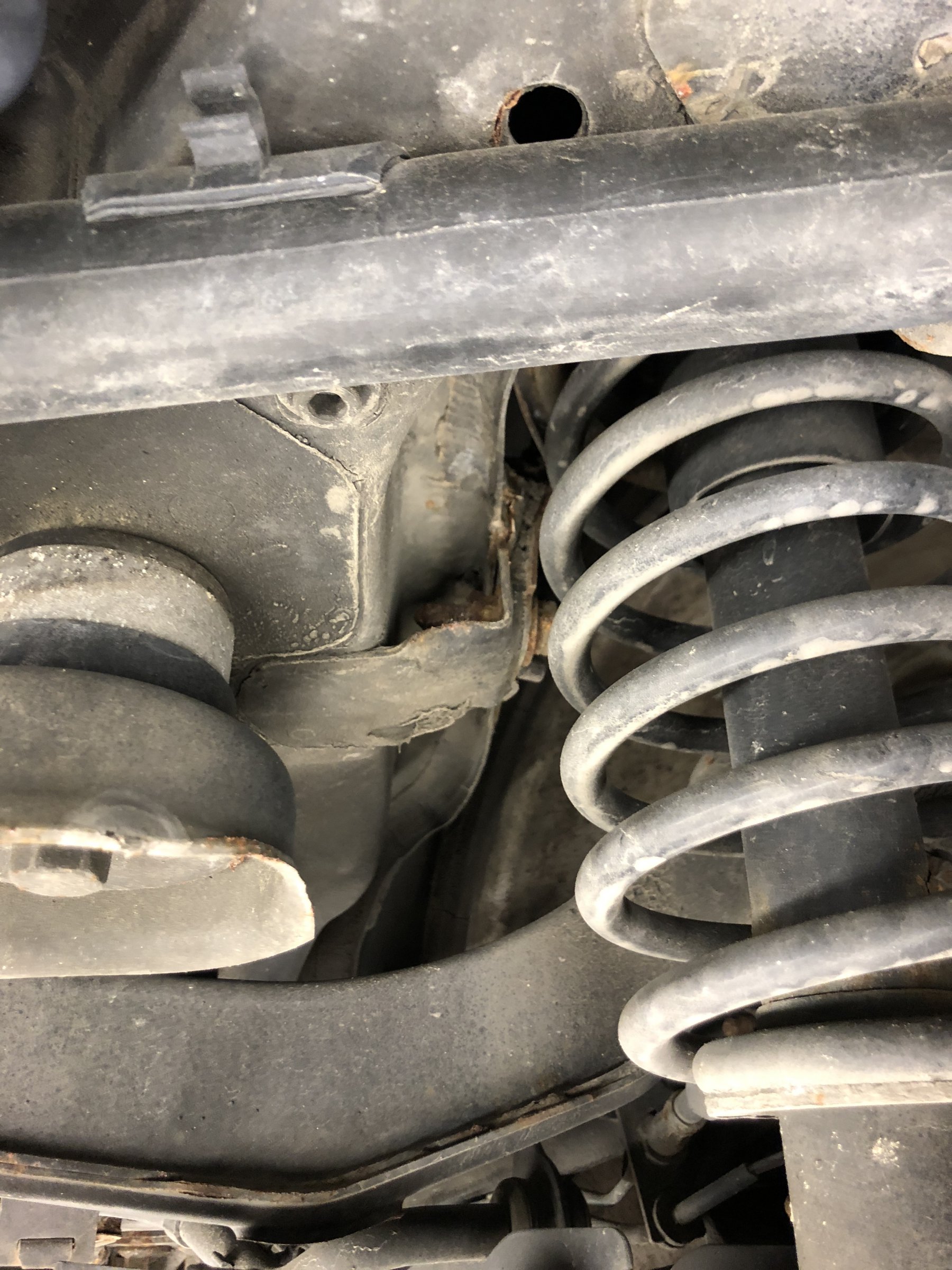

Natürlich muss etwas gemacht werden.
Rost. Türen perfekt, da mache ich FluidFilm rein. Wenn die Flöchen völlig ok sind- Wachs.
Die C-Säule hat Rost - Bilder kommen.

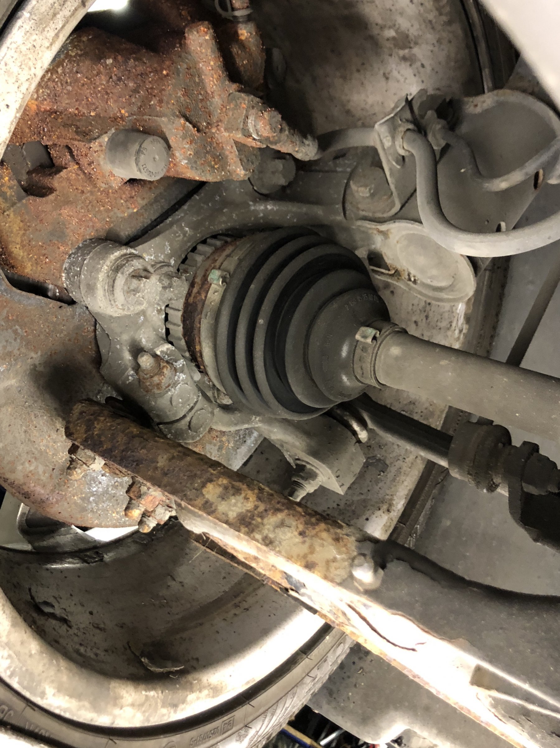

Der rechte Querlenker hat kein Spiel - aber das kann ich so nicht ansehen. Die Bremsscheiben bremsen gut - sind aber runter. Haben nur 308 mm .... na ja. Bremssättel - rosten die immer so beim 9-5 ? Oder war es die Standzeit ?

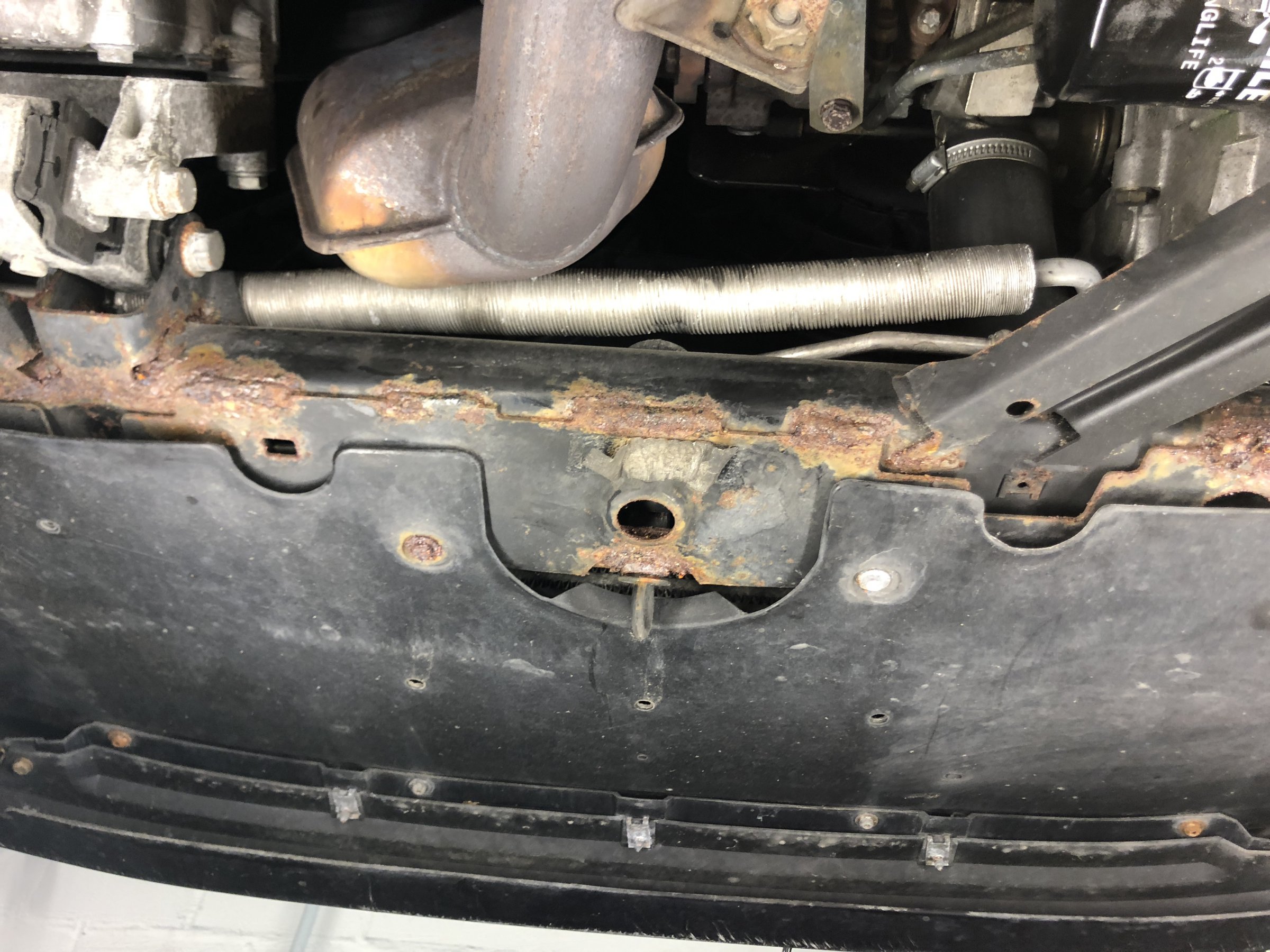

Vorderbau schleife ich ab. Die Hydraulikleitungen im Frontwagen (Danke an die 9-5 Forum-Beratung !!) sehe ich mir an.

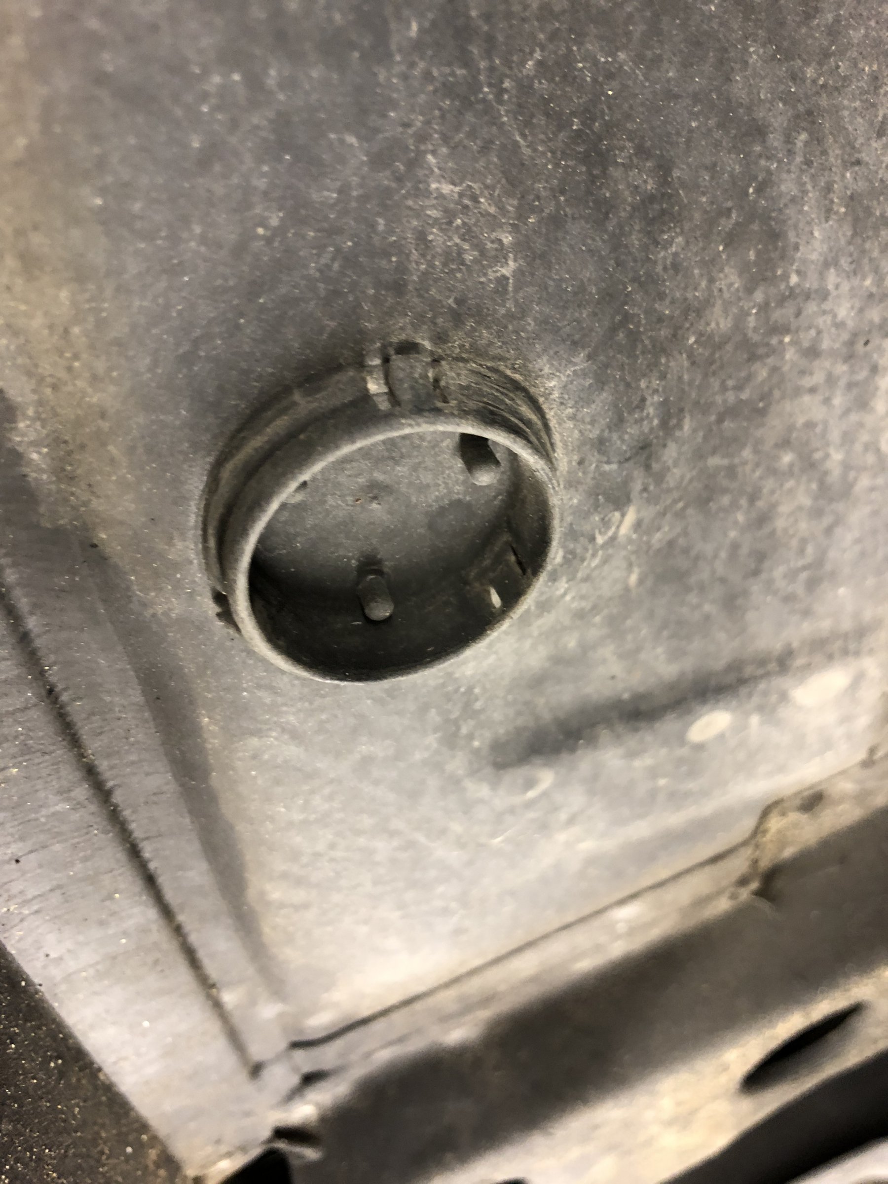

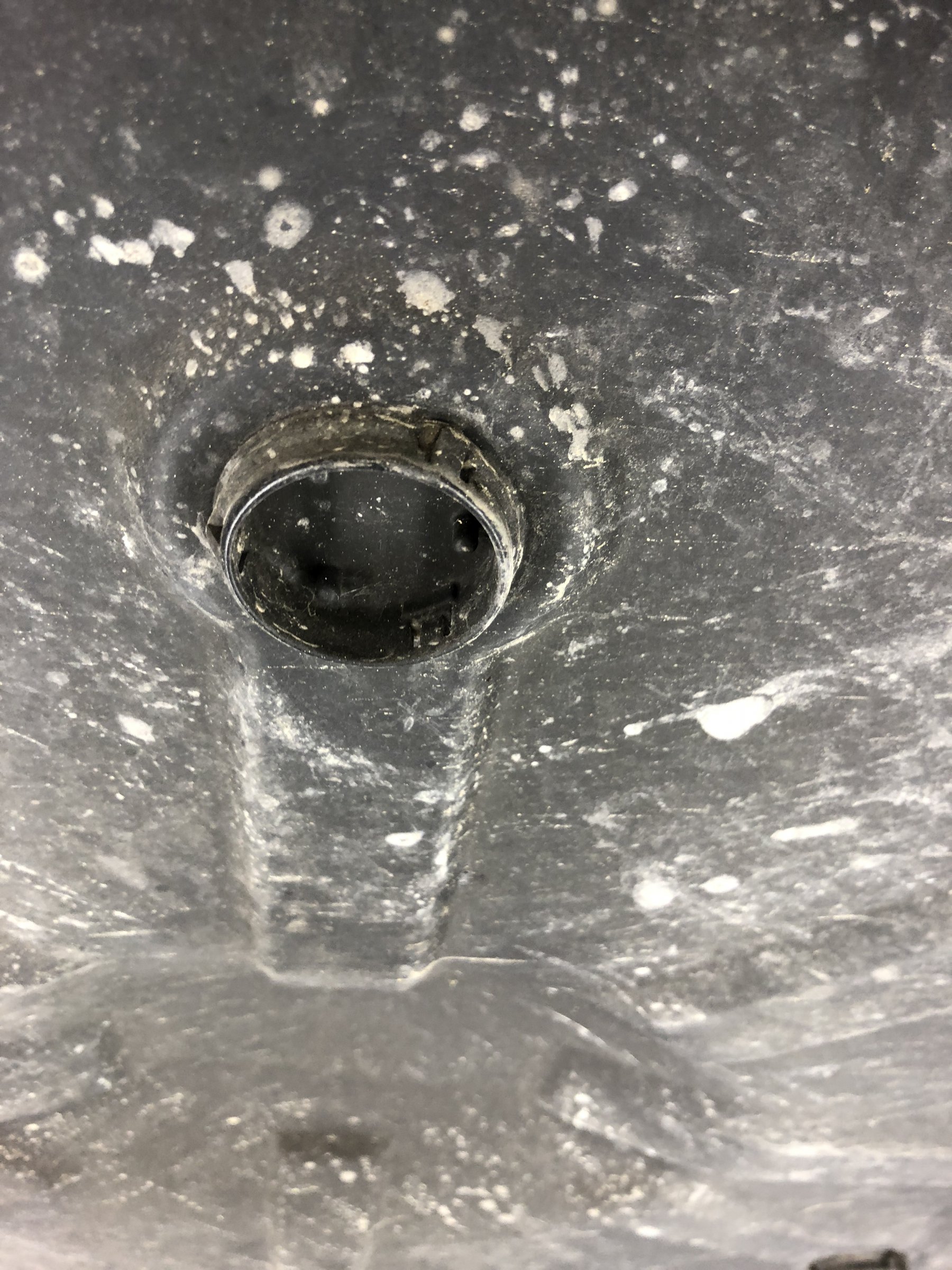

Die Stopfen im Unterboden sind schon die neuen Stopfen - die rosten wohl nicht ! mehr. Aber ich lege den Innenraum mal frei und sehe nach. Der Kantenrost an den Rahmen - das hatten viele Autos die ich kenne. F31 330d nach 2 Jahren, VW Multivan T5, AUDI .... nur mein alter VOLVO 850 nicht ...

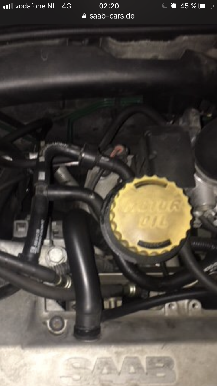

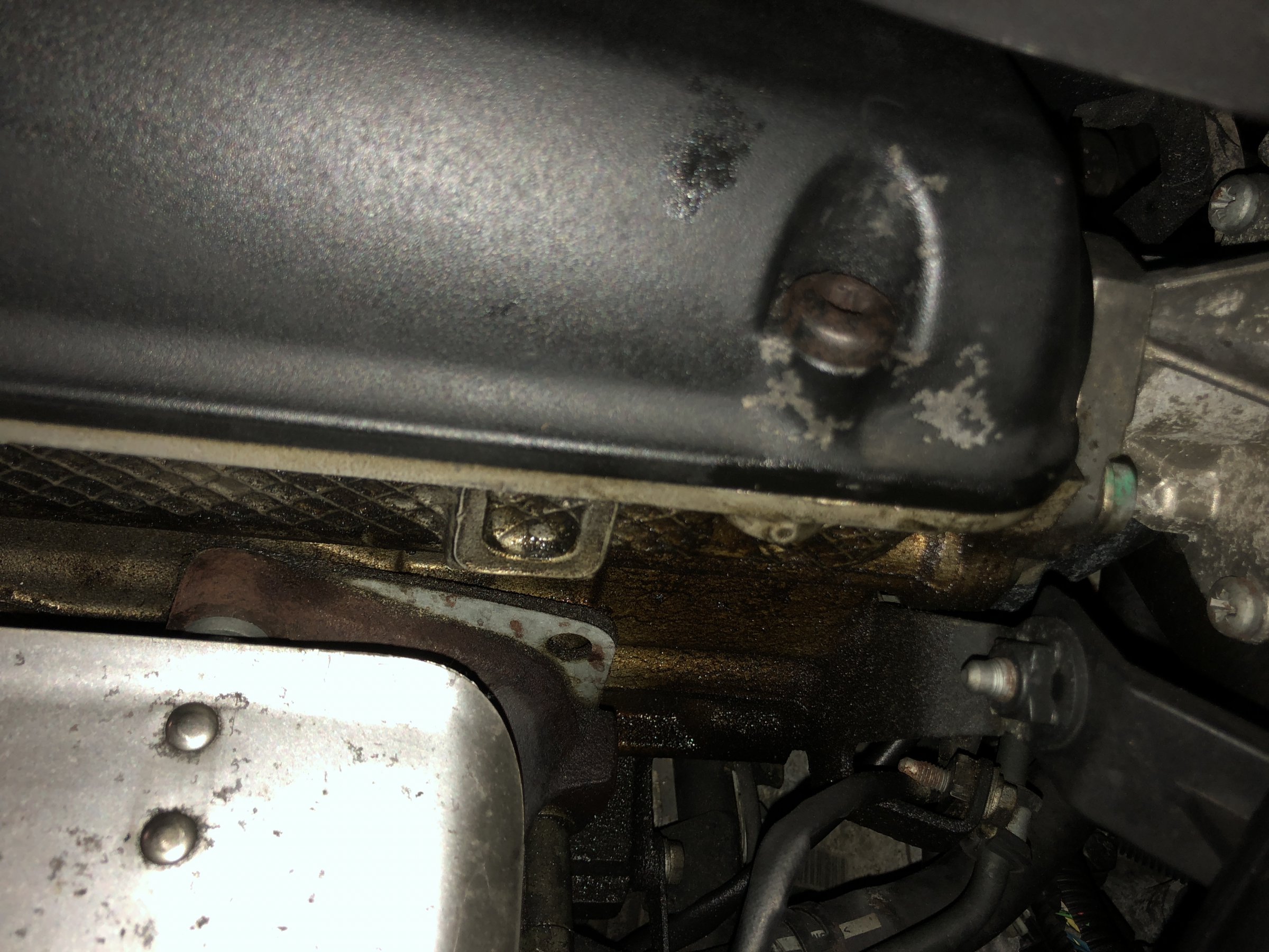

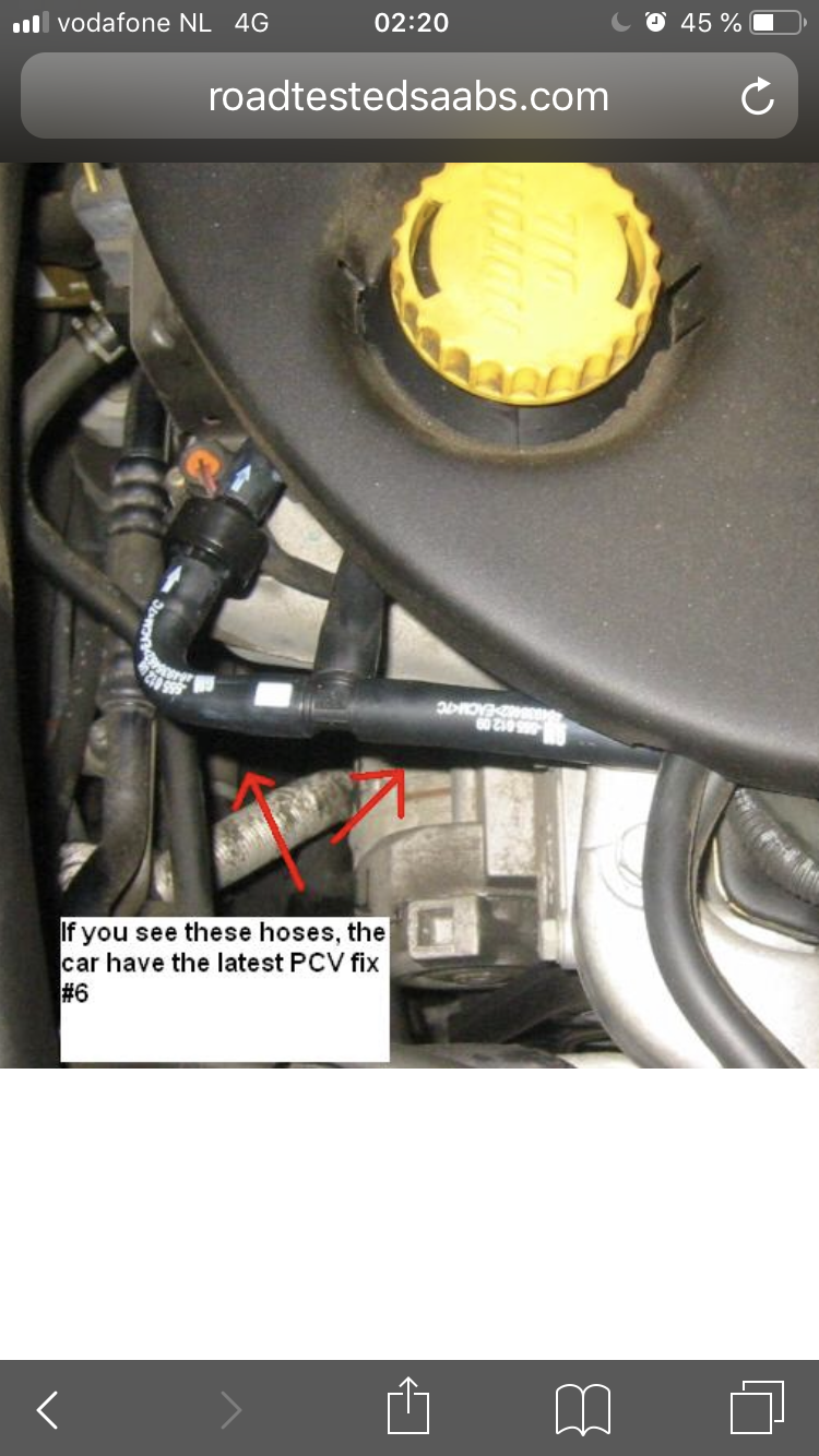

Technik. Obwohl er immer bei SAAB im Saab-Zentrum war - ist die Gehöuseentlüftung der Kurbelwelle nicht geändert. Die ist bestellt (41 Euro). Warum hat die keiner umgebaut ?
Ventildeckeldichtung ölt.
Ich mache die Ölwanne runter, alle Filter neu. Bremsen neu. Kraftstoffilter. Zündkerzen.

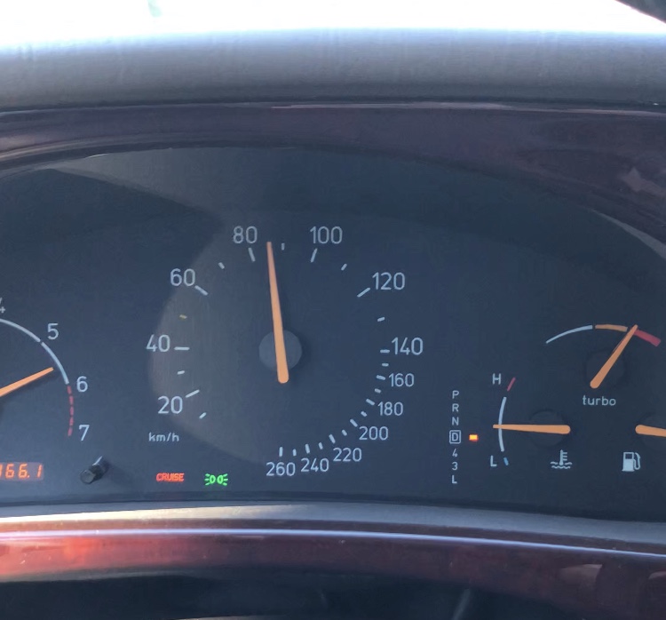

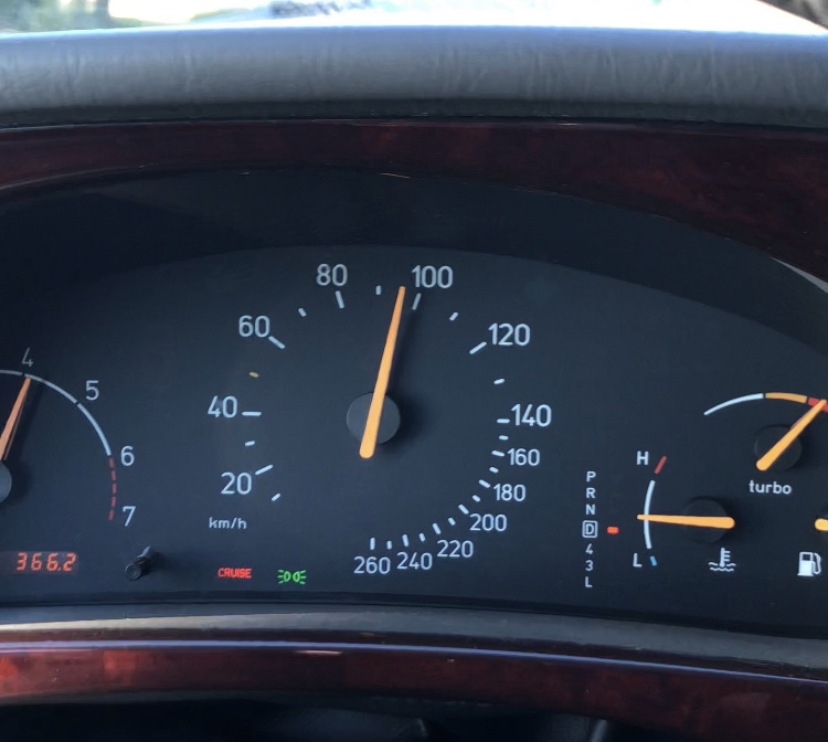

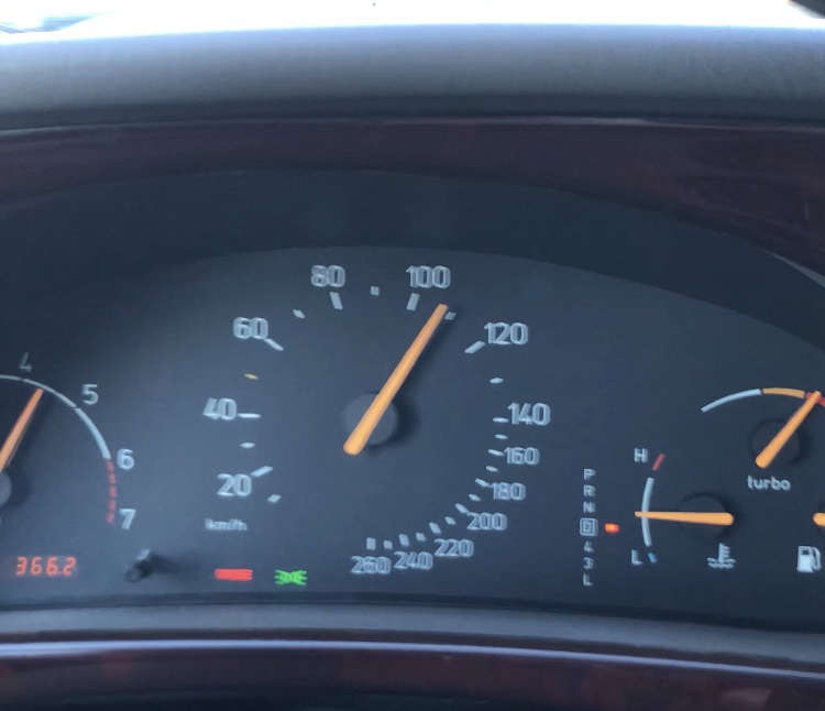

Das Getriebe schaltet sauber. Hier der Ladedruckverlauf an der Anzeige.
Es wäre sehr spannend für mich zu wissen ob Eure Anzeigen ähnlich sind. Kurz in den roten Bereich um die 3000, an der Kante gelb/rot bis 5500 rpm?
Ich habe einen Kurbelwellensensor bestellt. Eine 2. Trionic 7 Kassette kommt in den Kofferraum. Ich werde mir die Drosselklappe ansehen - Isolation.

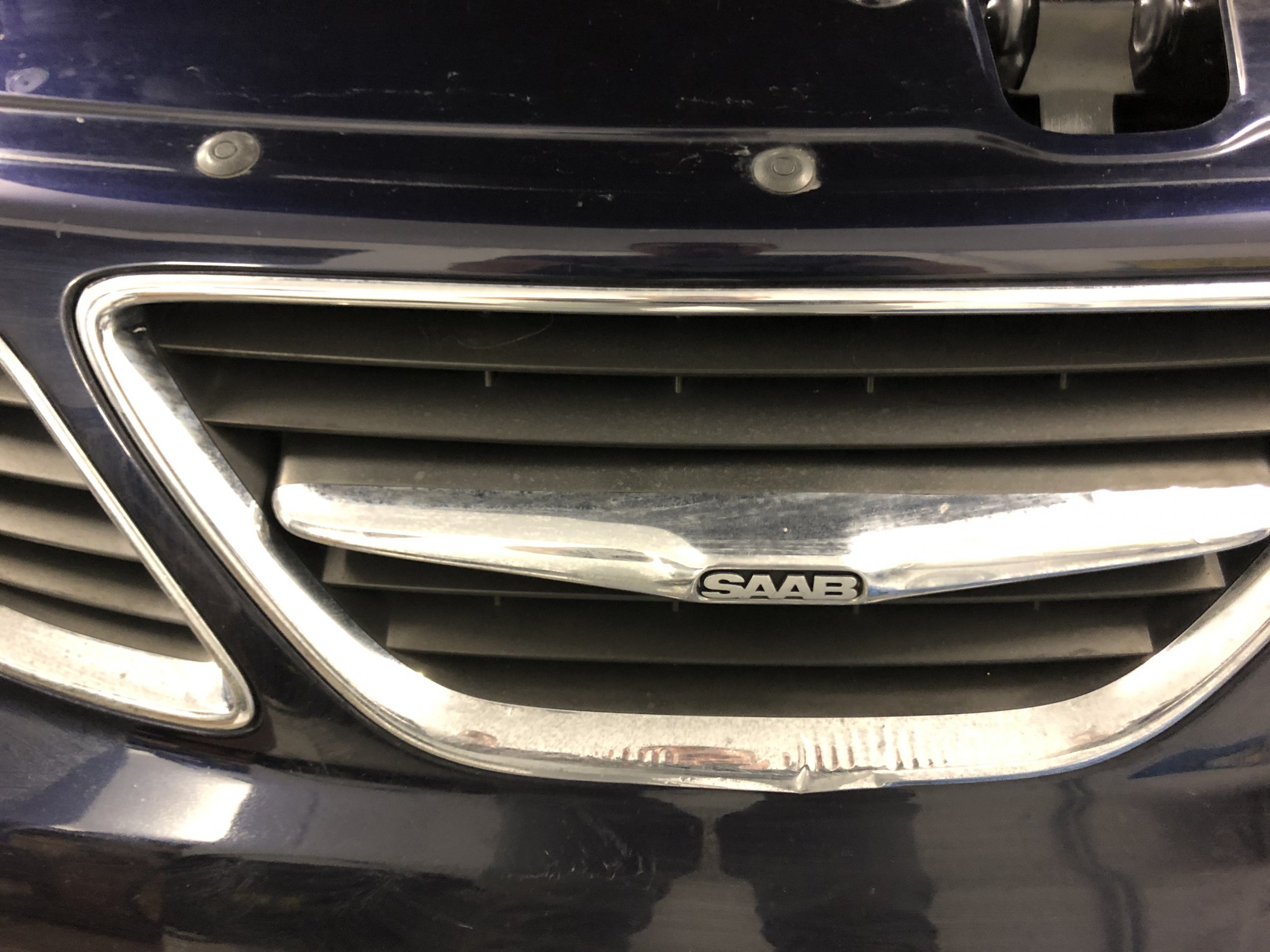

Außen lasse ich die Stosstange lackieren. Eine Tür hinten hat unten eine Beule. Die C-Söule .... der Chromgrilll ist nicht mehr schön, wirft Falten. Gibt es den Chromgrill noch neu ?
Pflege ist das A und O. Mein Vater hat seinen Aero von 2001 letztes Jahr mit knapp 300.000 verkauft. Der Innenraum sah nahezu neu aus. Er hat sich dann die Chrombrille EZ 2010 gekauft mit nicht mal 100.000 auf der Uhr und die war innen so verbraucht. Es hat einiges an Arbeit gekostet, den Innenraum wieder einigermaßen ordentlich aussehen zu lassen. Aber nach Hund riecht der Wagen trotzdem an schlechten Tagen noch.

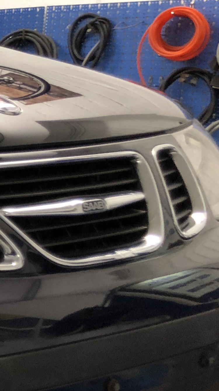

Ein Grill lässt sich über Skandix wohl noch beschaffen. http://www.skandix.de/de/fahrzeug-teile/karosserie/anbauteile/kuehlergrill/kuehlergitter-mit-emblem-mitte/1043838/
Die Ladedruckanzeige tut wie sie soll, wenn ich das noch richtig aus dem Aero meines Vaters im Kopf habe.
Der Rost an den Bremssätteln sieht böse aus. Kenne ich so nicht. Da wird die Standzeit gut mitgearbeitet haben. Ansonsten sieht der von unten ja recht ordentlich aus. Der Kantenrost ist in dem Ausmaß ohne große Konservierung oder Schutz so normal. Aber die Teile sind dick. Das sollte man wieder ordentlich hin bekommen können.
Bearbeitet von hansetroll
Olaf... schönes Auto. Ich mag die. Mich schauderts beim Anblick des Kantenrostes. Bin jetzt aber vielleicht etwas übersensibilisiert wegen meines 900ers...
Ich glaube ... Autos aus der Schweiz müssen rosten...

Ich bin jetzt nicht der ganz große Experte, aber auf dem mittleren Bild geht die LD Anzeige verdächtig weit in den roten Bereich.
Fährt der mit Serienleistung?
Ich behaupte mal, dass Rost eine Funktion von Salz und Luftfeuchtigkeit ist. Ich glaube daher nicht, daß Fahrzeuge Schweizer Provenienz in Hinblick auf Korrosion besser sind. Was die Pflege anbelangt - man ist in jedem Fall betreffs des hier eher nonchalanten Umganges auf Parkplätzen in solchen Dingen sehr empfindlich. Würde ich als Maßstab für die Pflege generell den Zustand der öffentlichen Verkehrsmitteln ansetzen - klarer Vorteil CH.
Die Anzeige kann nicht weit genug in den roten Bereich gehen... ;o)

Sehe dir den Aggregateträger unter dem Unterfahrschutz in Richtung Stoßstange genauer an (Bild hast Du ja bereits gemacht).
Fast jeder 9-5 hat Rost unter den Schwellern im Bereich des hinteren Radlaufes.
Seitenscheibe Fahrer und Beifahrer 1/4 herunterlassen und die Türe auf und zu schlagen. Meist klappert die Scheibe , weil die Führungsrollen gebrochen sind.
Spiel an den Rädern an der Hinterachse ist meist nicht das Radlager, sondern die Buchsen für die beiden Lenker (oben, unten). Die sind im Achsschenkel eingepresst.
Kontrolliere in diesem Zuge auch die Längslagerbuchsen an der Hinterachse. Diese werde sehr gerne vernachlässigt.

... Mir ist beim Facelift (ab 2000) aufgefallen, dass die Aggregateträger und auch der Träger unter der Stoßstange (hinter dem Schaumstoff) gerne wegfaulen.
Opel hat die Teile ( lt. einer Opel-Werkstatt) damals stillschweigend oder auf Kulanz ersetzt.
Wurde dies beim 9-5 auch so gehandhabt?
Da bin ich auch mal gespannt wie es bei diesem Exemplar hier ausschaut.
Das nachschauen steht mir nämlich auch noch bevor.
Bei mir hat sich der Vorbesitzer "nach bestem Gewissen" drum gekümmert und meinte wäre ne Problemstelle gewesen.
Was auch immer das heißen mag. Man sieht von außen zumindest nix aber das heißt ja nix...

Wenn du eh so ausführlich rangehst, mach einfach mal alle Unterdruckleitungen neu mit Silikonleitung. Innendurchmesser 4mm, dann hast du da langfrisitig Ruhe.
Dazu Tankentlüftungsventil prüfen (wobei bei dem Ladedruck offensichtlich noch ok)
Rückschlagventil (weiß) zwischen Drosselklappe und Schlauch am Ventildeckel könnte man auch prüfen. Wobei, dürfte für dich nix neues sein.
Würde das halt wenn du dir schon so eine Mühe mit allem machst halt gleich noch mit erledigen. Ist ja kein wirklicher Aufwand.
Moin Olaf, sieht gut aus der "Neue".
Der mittlere Teil des Grills hat die Nummer 5289681
Das Saab-Emblem für den Grill 4830071
"Niere" links 5336151
"Niere" rechts 5336169
Ich würde nach einer gebrauchten Alternative schauen, denn nur der mittlere Teil des Grills wird neu ca. 195,00€ kosten :frown:
