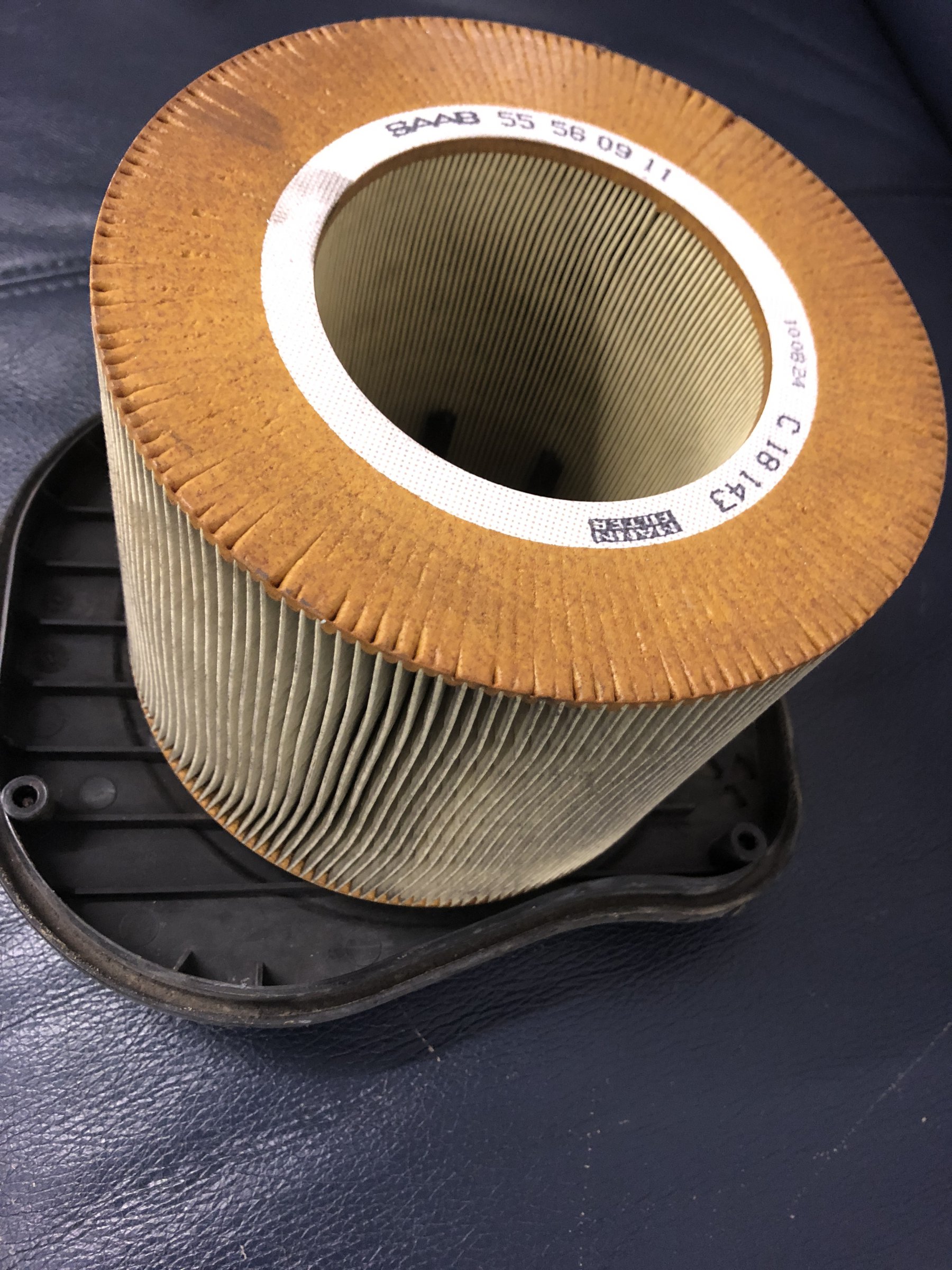

100 Prozent Saab-Scheckheft - und dann 1000 km in 5 Jahren ? Das riecht nach Tacho“Tuning“ - aber jetzt mag ich es glauben. Motorluftfilter und Mikrofilter nicht nagelneu aber fast - von der Inspektion bei 179.943 km. Stimmig .... so wie die noch gute Bremsflüssigkeit, die Schweizer Batterie und das mäßig dunkle Öl. Mein 11. Saab - und mein erster Saab mit intaktem Scheckheft.

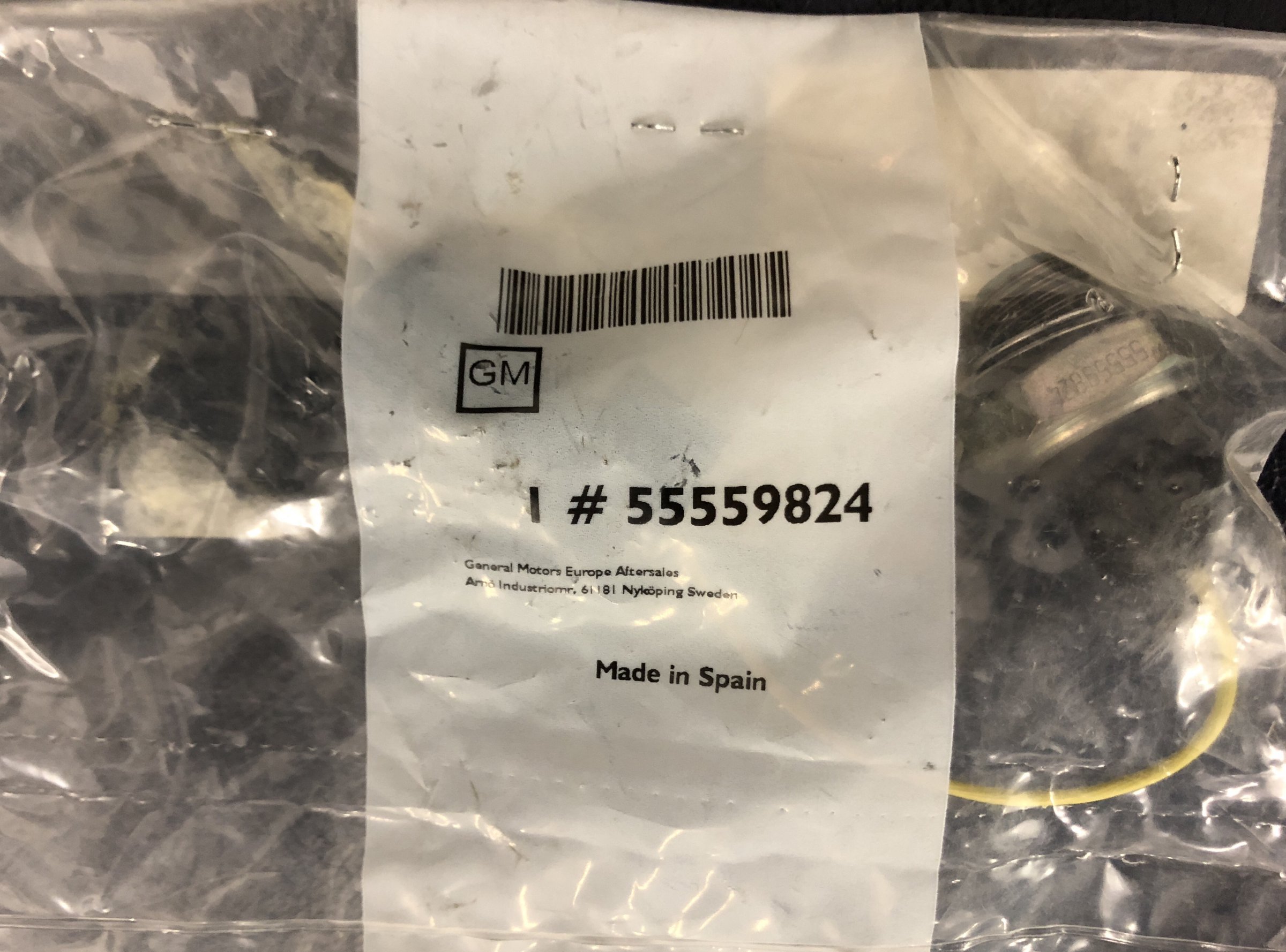

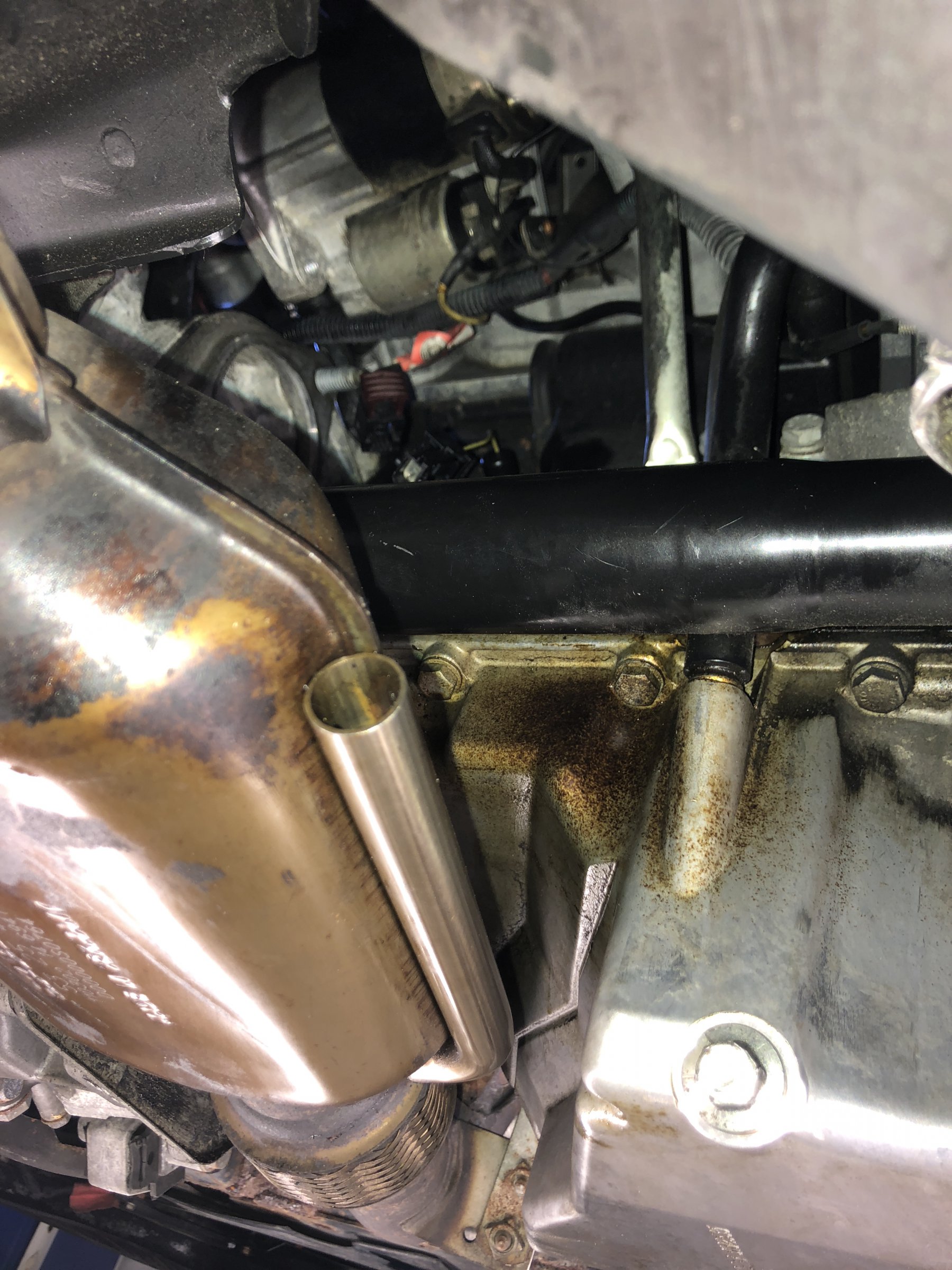

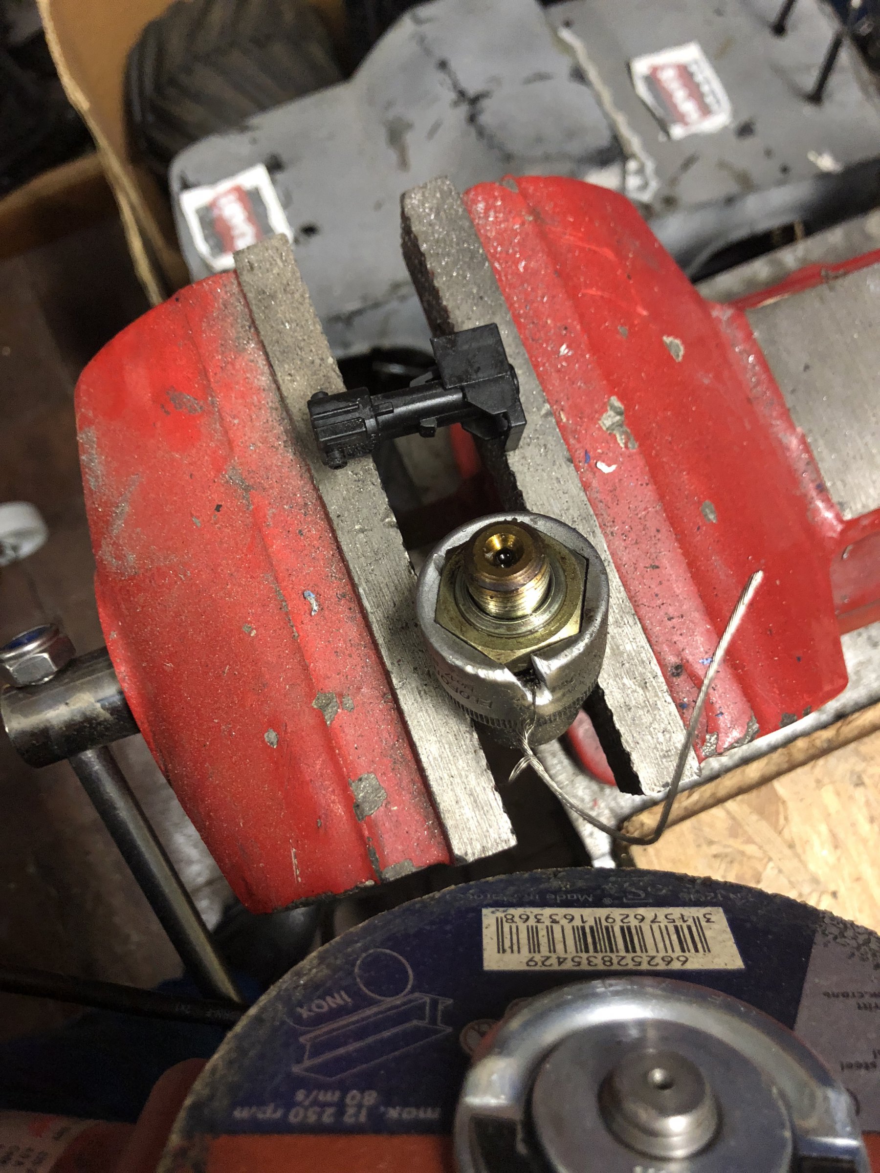

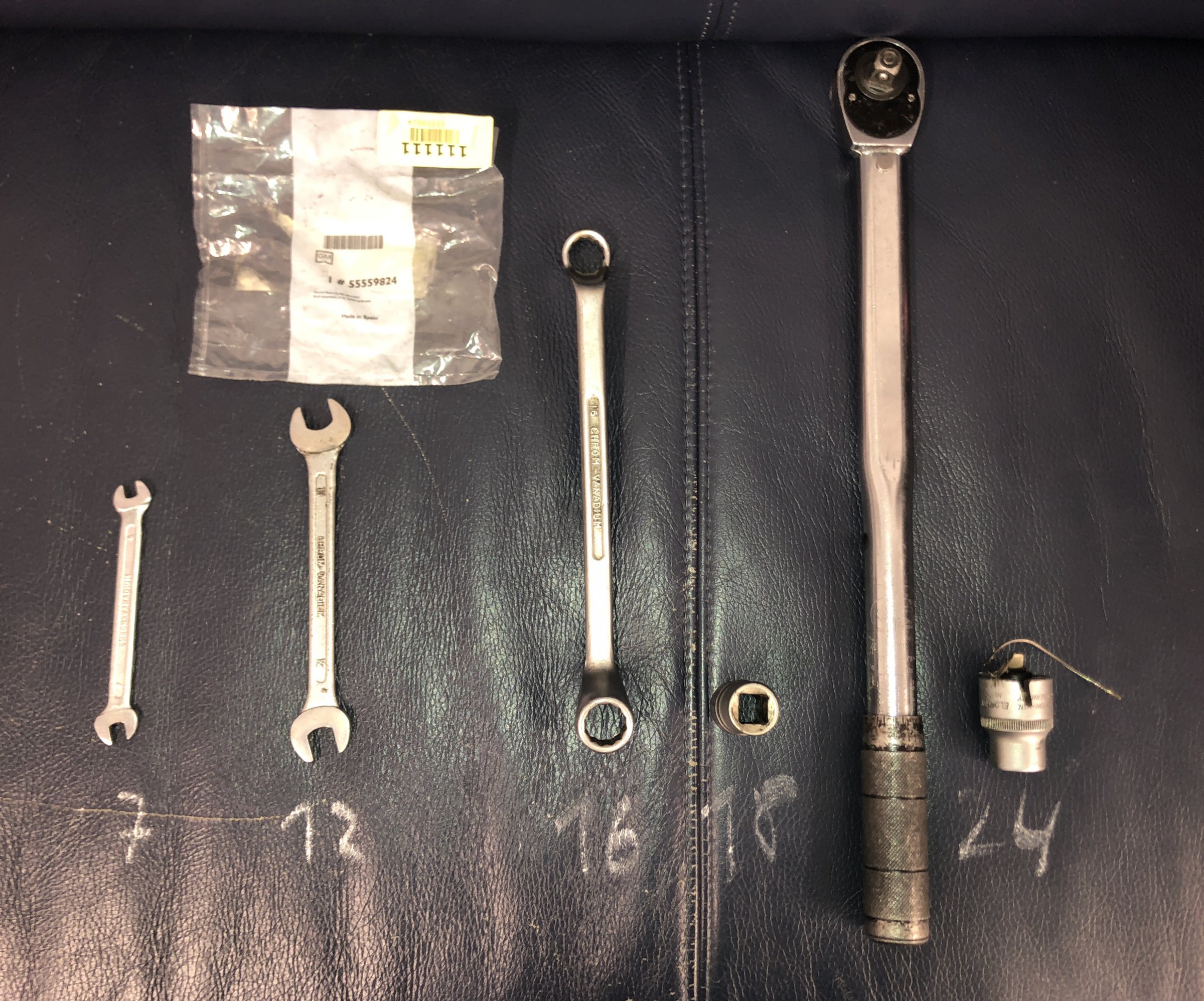

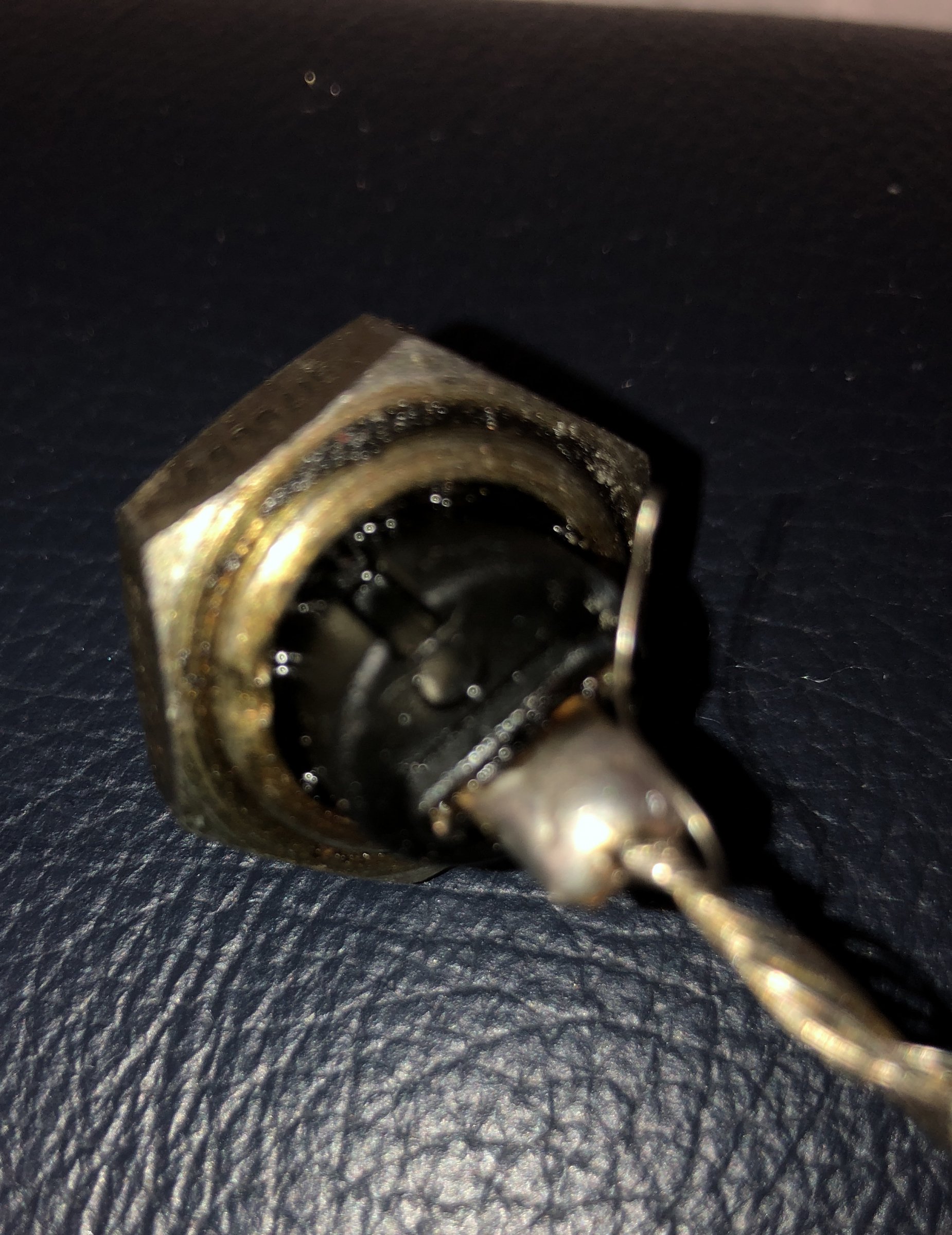

Leider Ölgestank. Öl auf dem Kat. Sonst völlig trocken der Aero. Also den Öldruckschalter neu, was ein Schei.... Anbei die wenigen Werkzeuge, die es dann letztendlich waren. Oben das Druckrohr an der Drosselklappe gelöst. Dann den Kabelbaum am Zylinderkopf. Dann hatte ich Platz für den Anlasserbolzen oben - 18er Nuss & Drehmomentschlüssel funktionieren. Sehr wenig Platz.Von unten 16er Ringschlüssel, Mutter ab- Anlasser kann raus. Wagen ist - natürlich - stromlos !! Dann Anlasser an Kabelbindern nach oben gehangen. Dann mit 24iger Nuss und Verlängerung den Druckschalter ausgebaut. Am Plastik sifft es vorbei. So noch nicht gesehen. Dann eine schöne Nuss geopfert und eine Kerbe für das Kabel des neuen Druckgebers geflext. Ich hoffe das hier ist hilfreich, wenn Euch das auch ereilt.
Neues Öl und Filter. Ölwanne ... ab .... mal sehen.

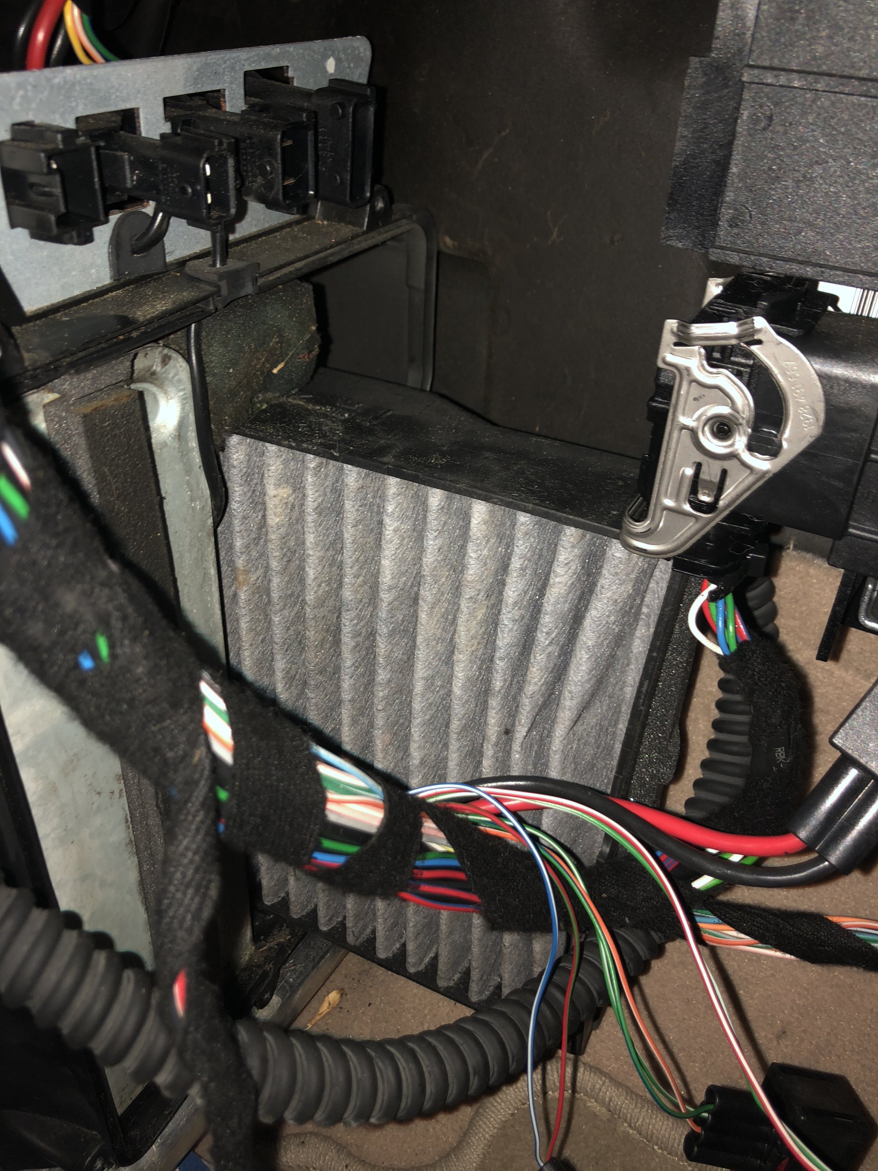

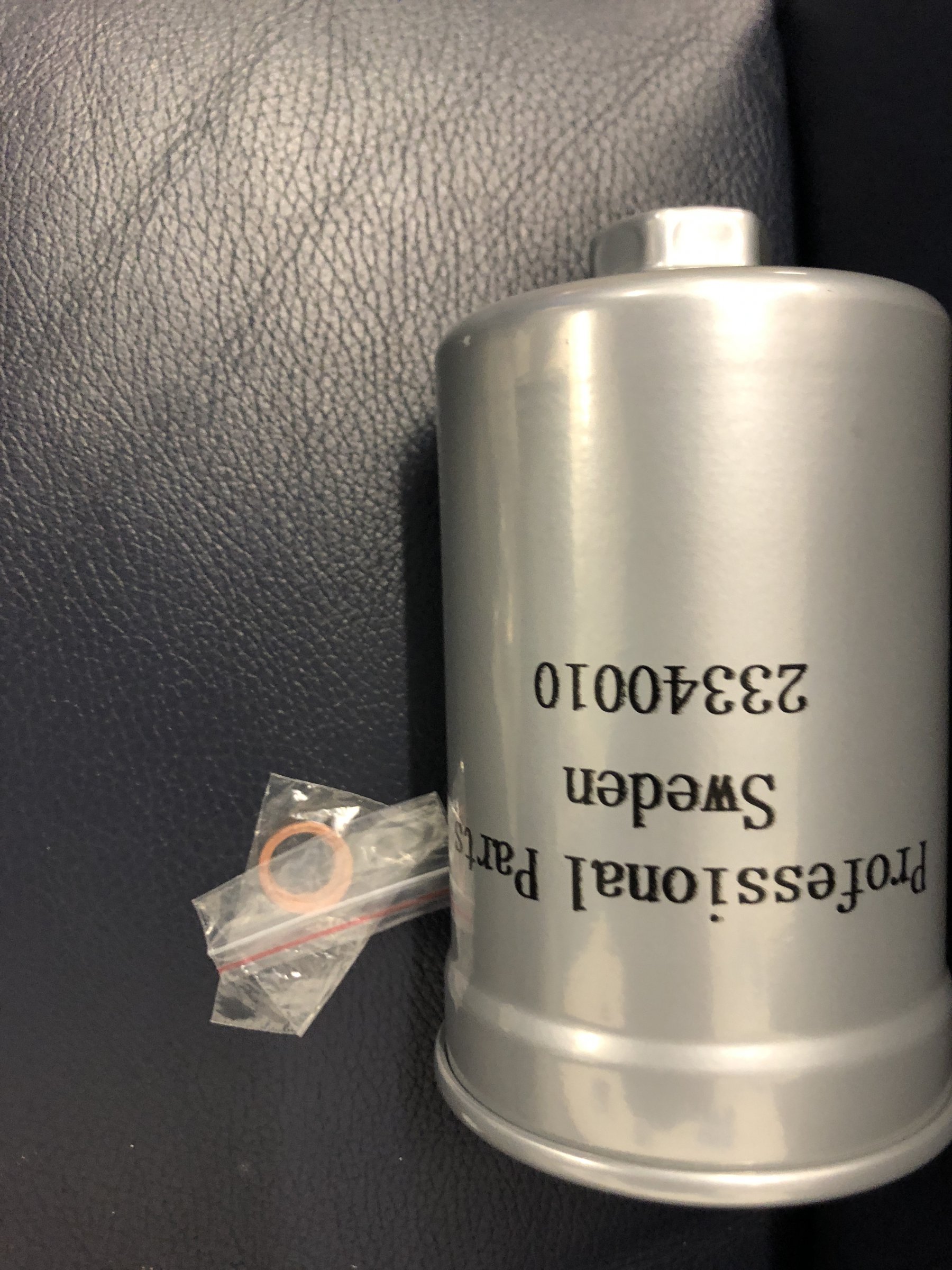

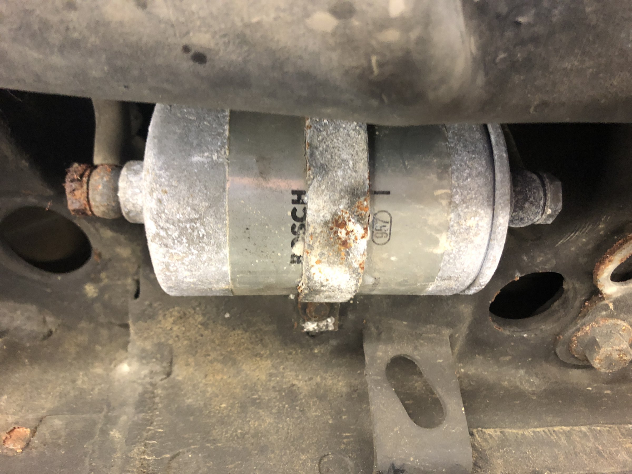

Benzinfilter neu gemacht - Scheckheft hin oder her. Hinten rechts vor der Hinterachse, unter einer Plastikkappe.

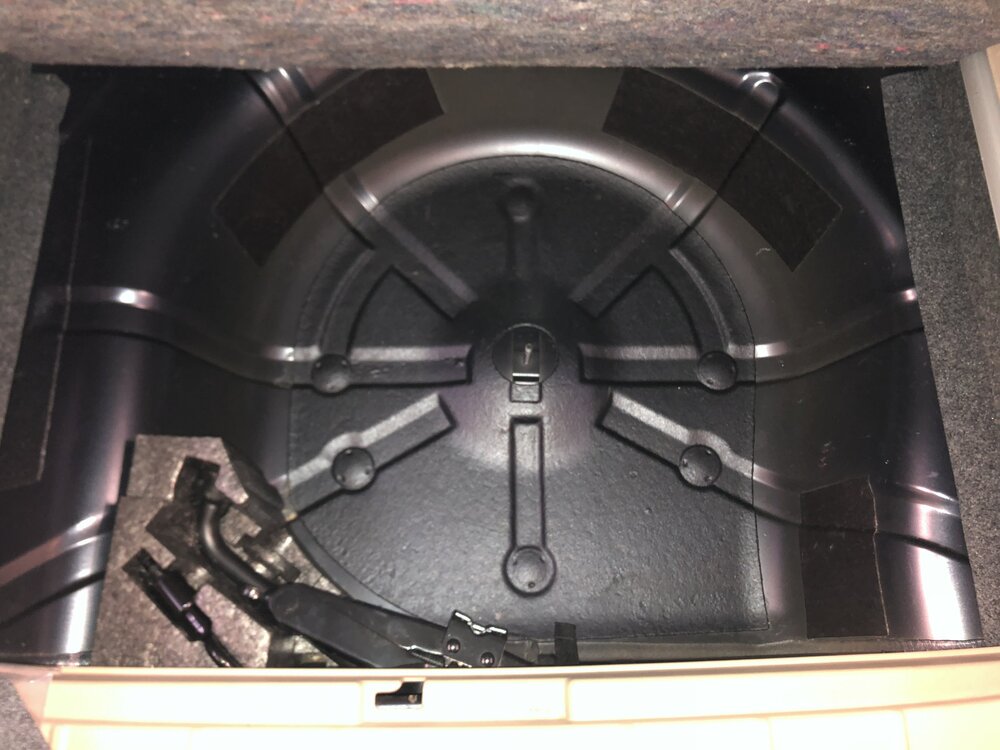

Ersatzteile in den Kofferraum :
2. Zündkassette/Geber Zündung.
Kofferraummulde übrigens ok, neue Stopfen.

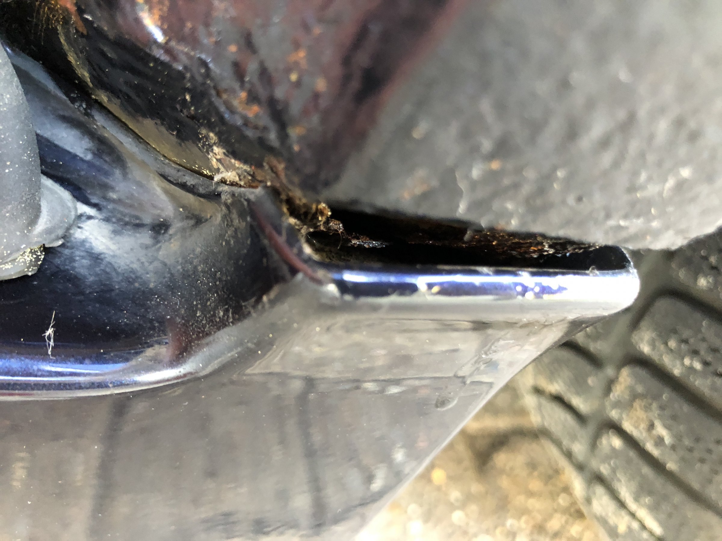

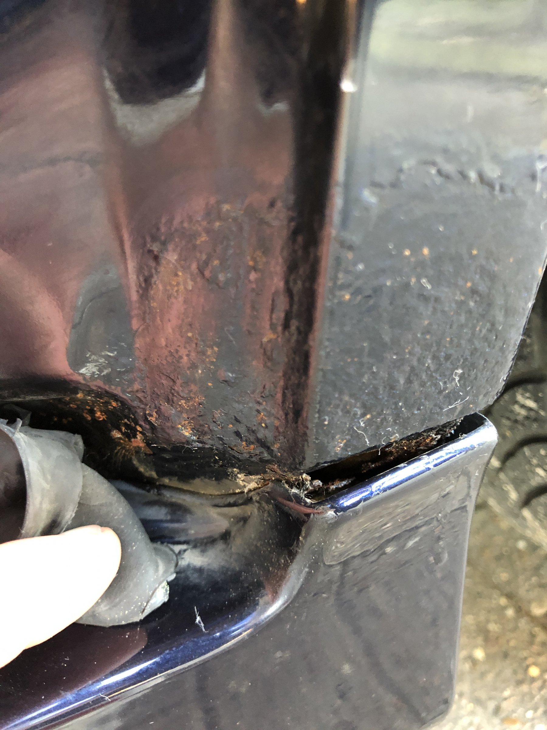

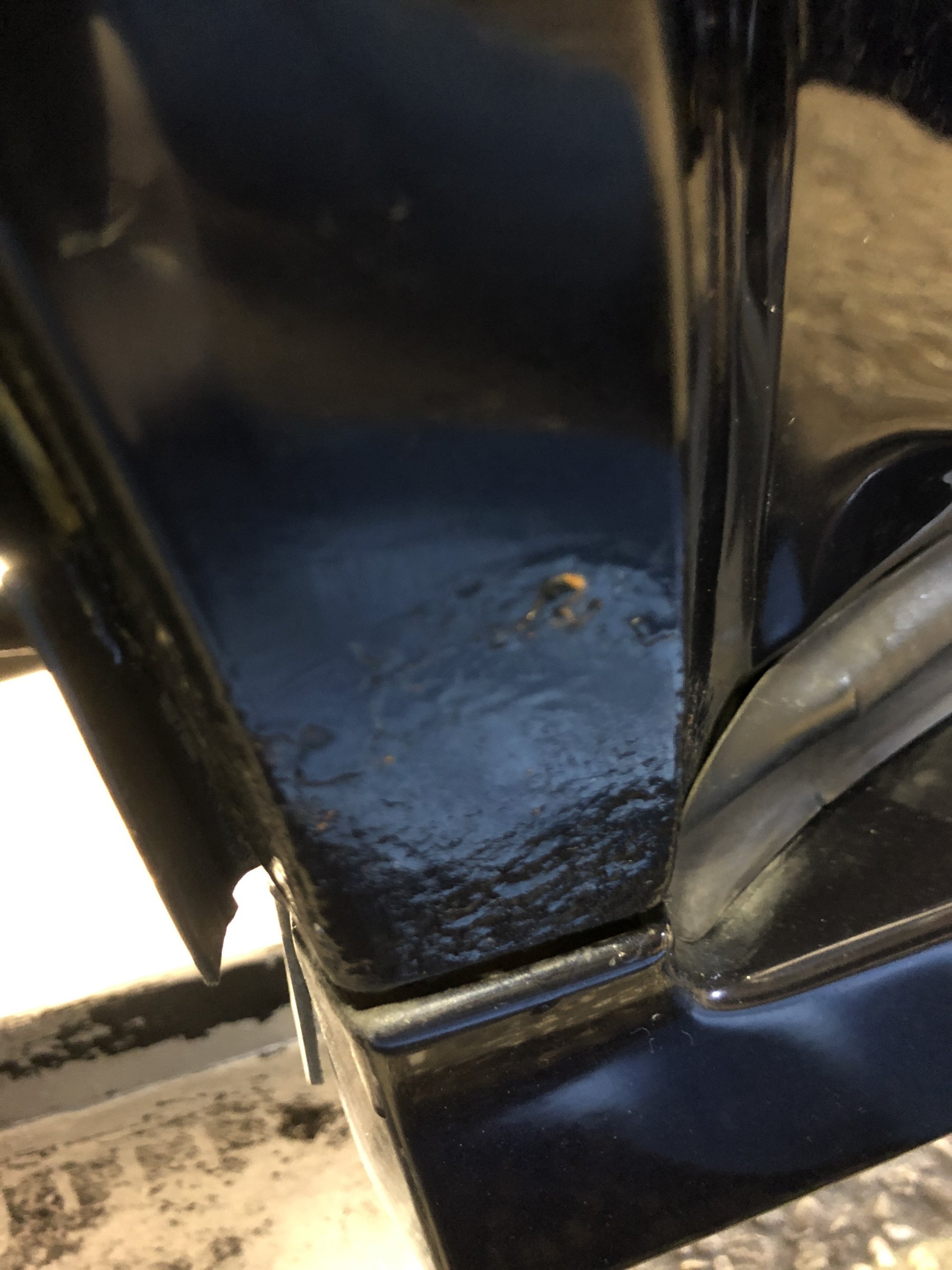

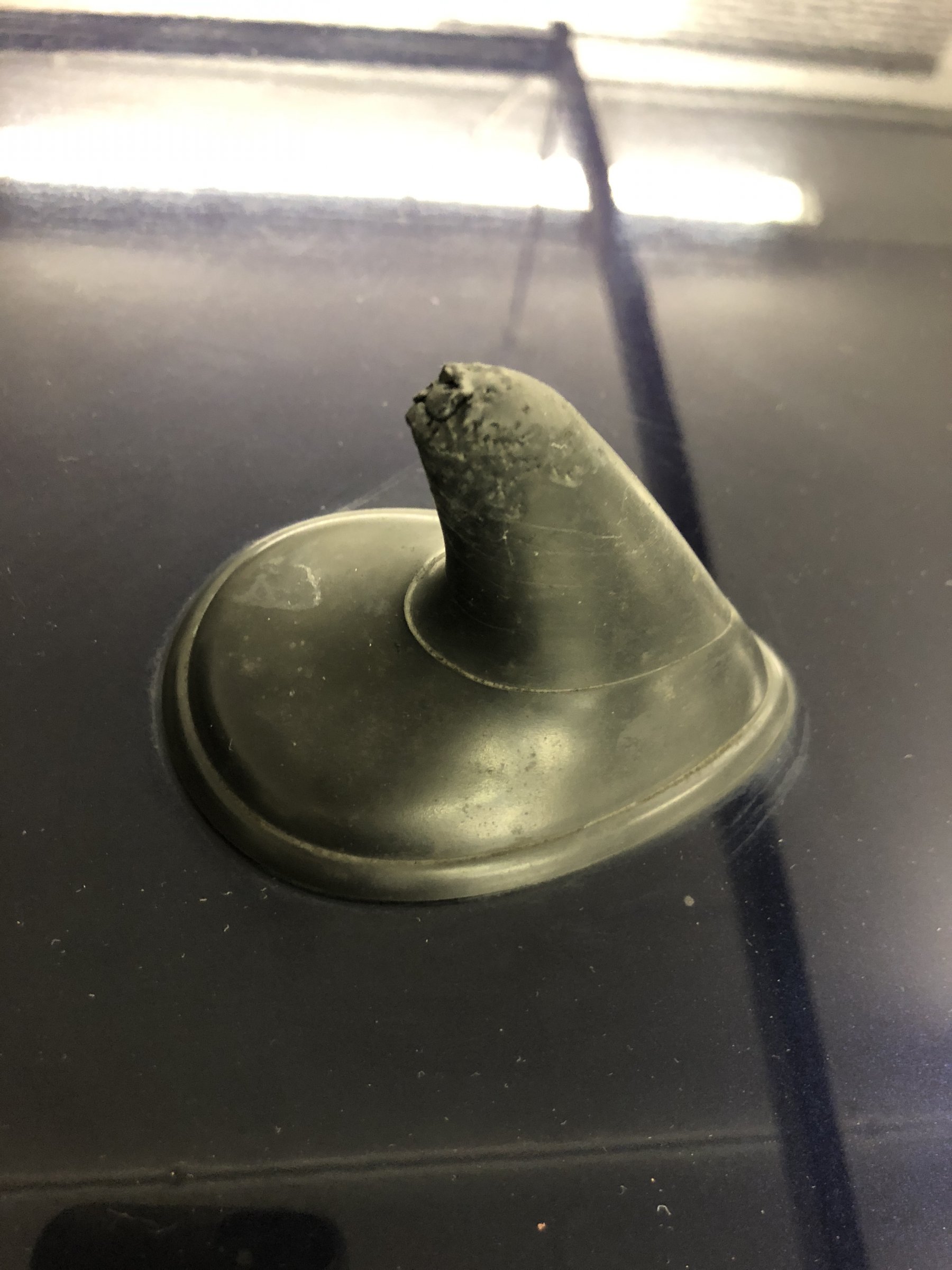

Als nächstes .... Kurbelwellengehöuseentlüftung. Rost C-Söule. Radhäuser checken. Unterbodenverkleidung vorne ab und Hilfsrahmen/Leitungen checken. Unterboden/Hohraumschutz. Die Antenne (wird von Tieren angefressen) mache ich auch neu. Beide SID : Bügeln /Silver Ribbon-Reparatur oder einschicken ? Übrigens. - Die Birne in der Schaltkonsole muss neu ....weiß noch nicht wie ich da ran komme.

Möglicherweise, wenn die C Söule zu aufwendig ist, einfach ein schöner Wagen zum „Aufschrubben“. Man kann ja nicht alles Sammeln - und er kann meinen Alltags 850 T5 gut beerben. Aber wo der Zustand sonst so prima ist ..... mal sehen. Demnächst Bilder von Radläufen und Schweller. Habe noch keine Lust drazu .... habe eine Ahnung ... außerdem kommt heute der 8V T nach 14 Monaten mal vom Lacker zurück .... und der ist wirklich rostfrei. AWT hier, C-Säule da ..

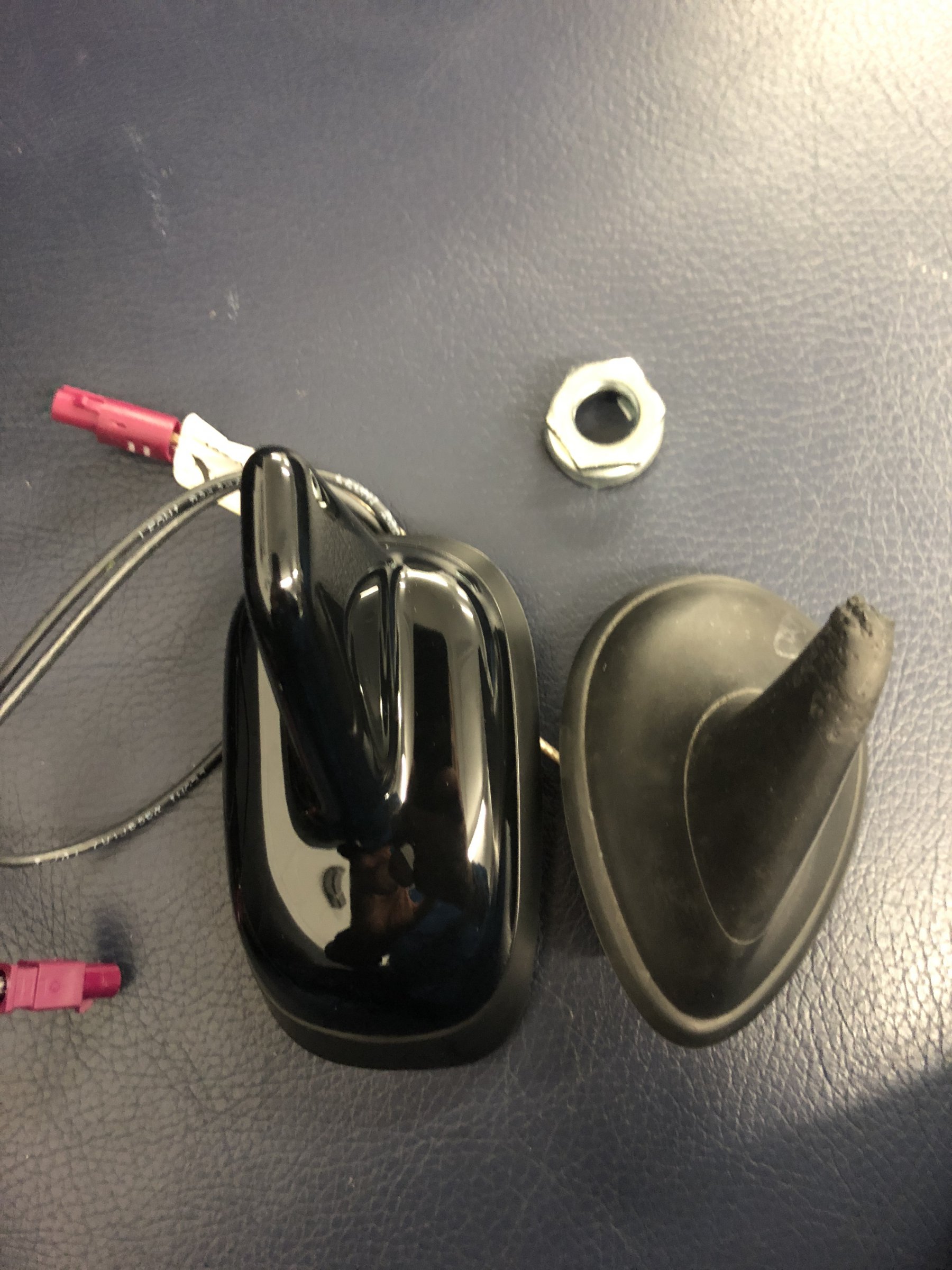

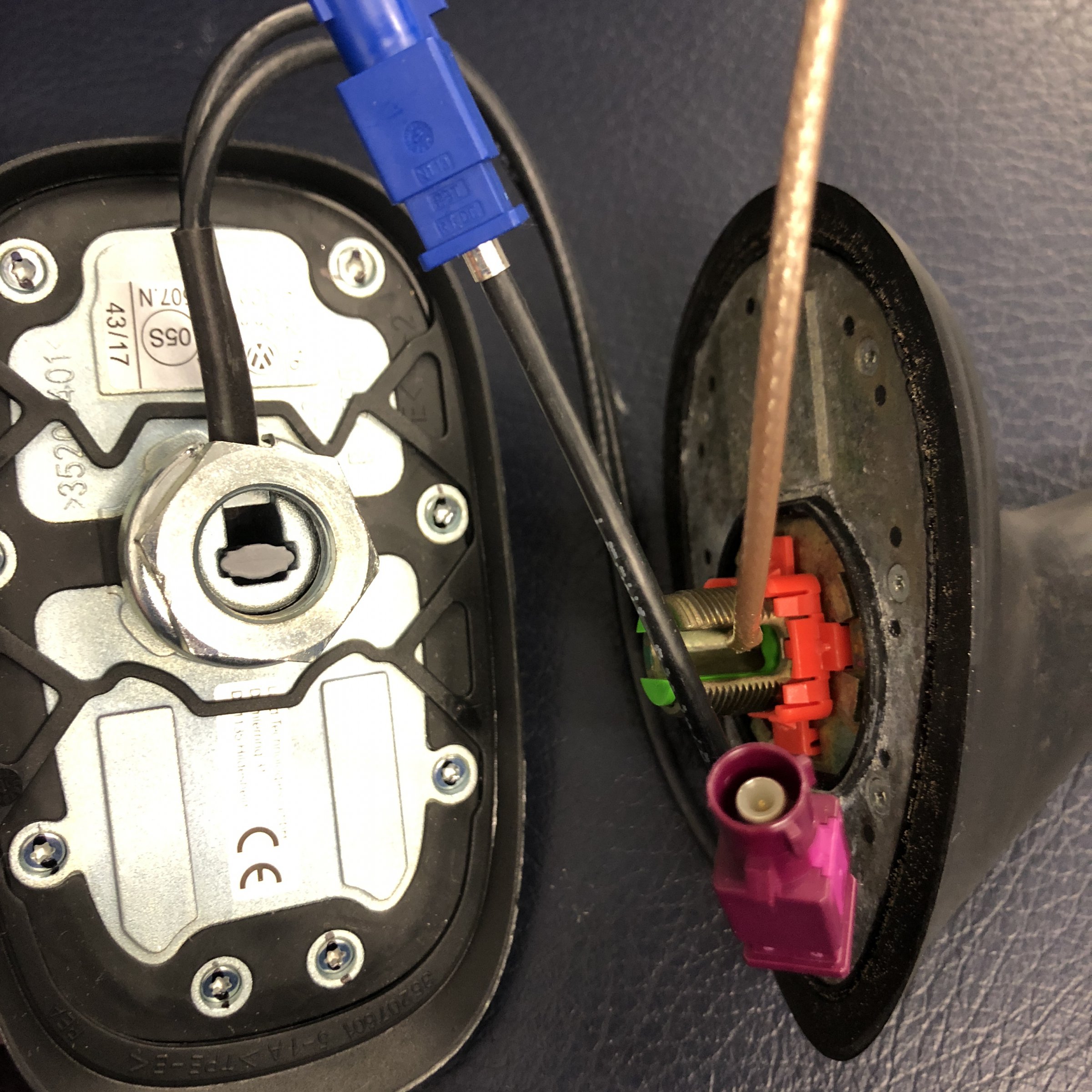

Gute Morgen,

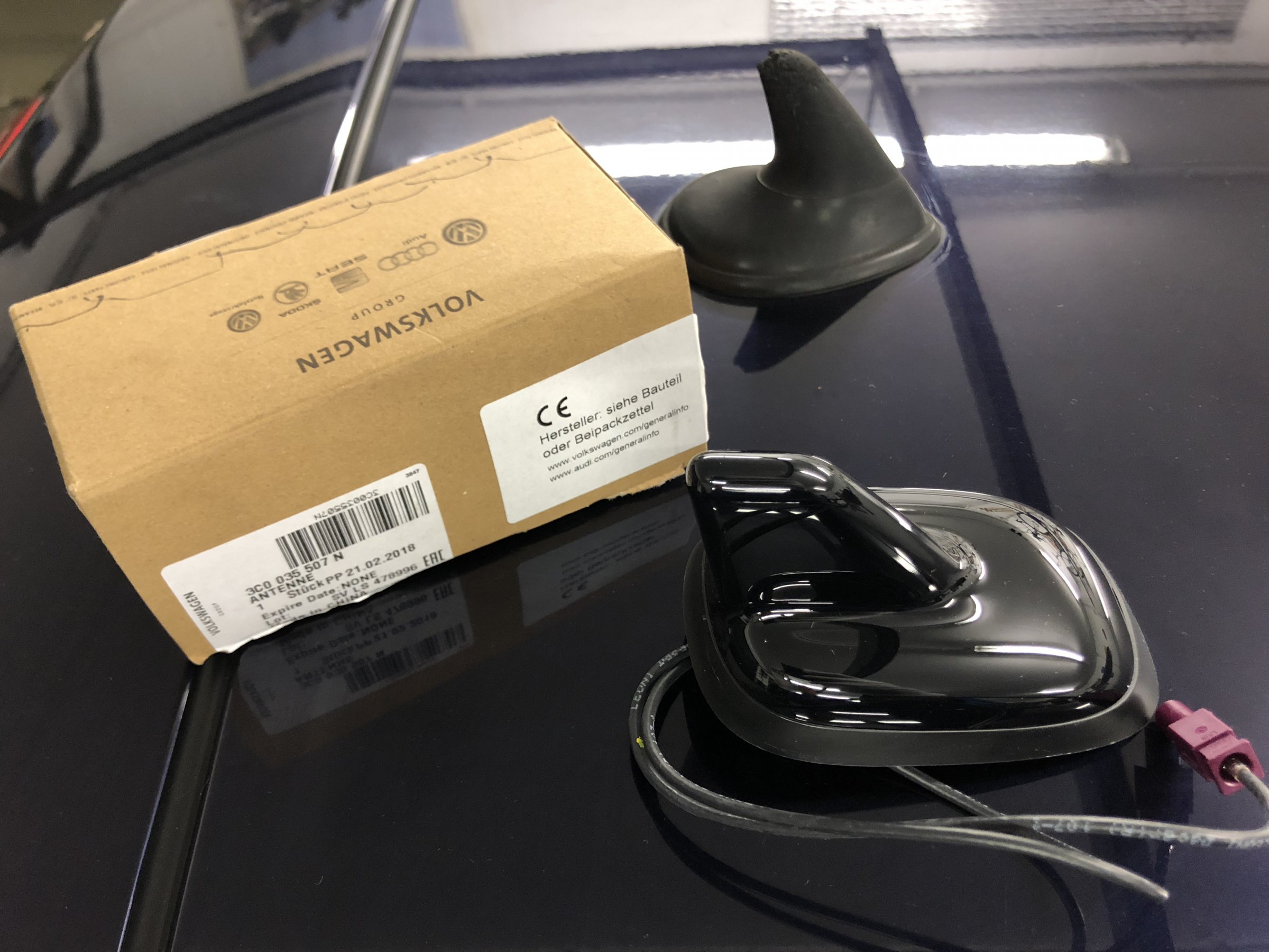

bei der GPS-Antenne kann es sein, dass du das Loch im Dach vergrößern musst. Hatte ich bei einem Ersatz von Skandix.
Die originale Antenne war mir eindeutig zu teuer.

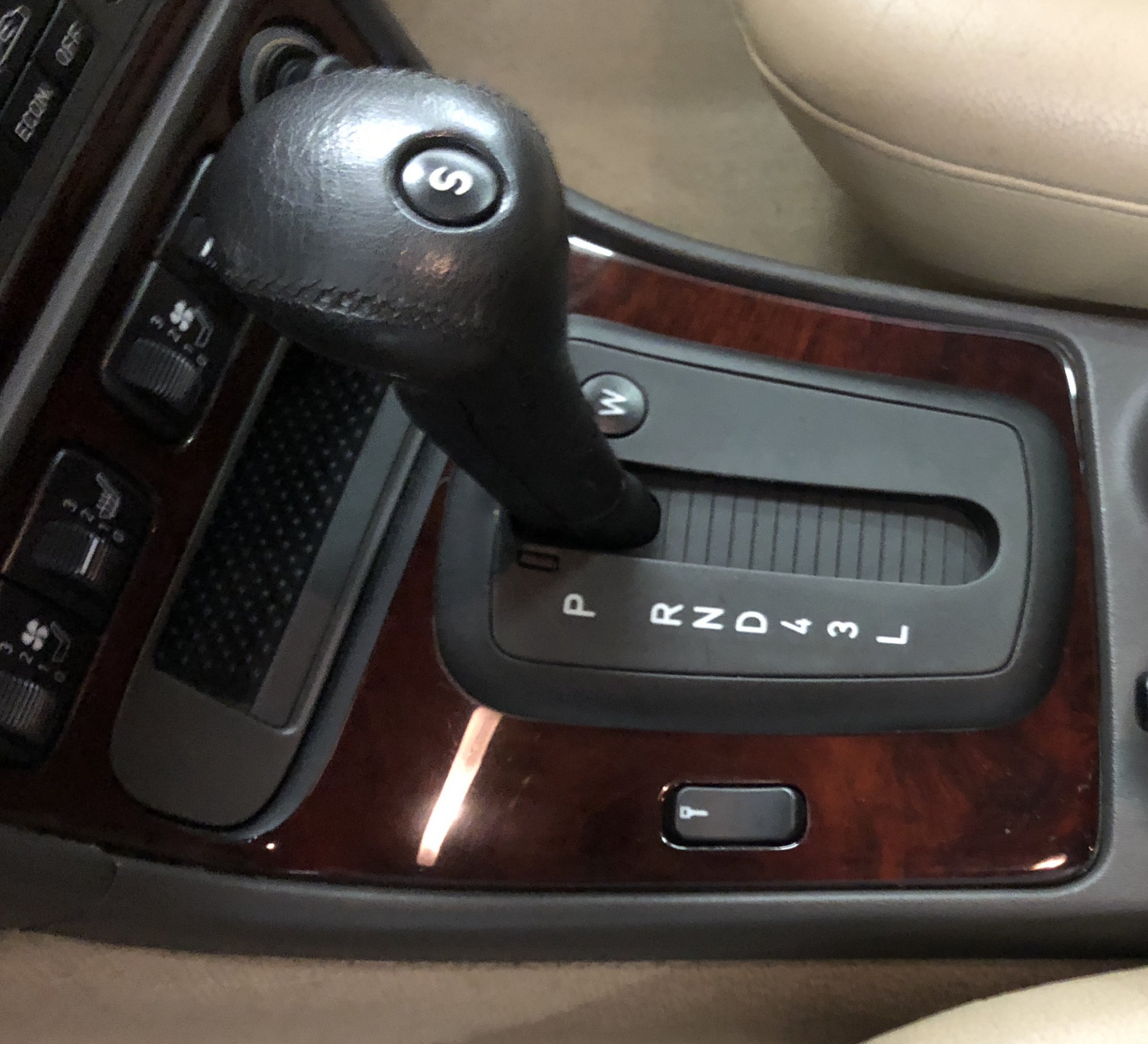

Beleuchtung: Wenn du die Birne der Beleuchtung am Wahlhebel meinst, ist schon ein Gefummel. Pass auf, dass du keine Stecker zerstörst.

Gute Morgen,
Ich habe bei meinem ehemaligen 9-5I eine Navi-Antenne vom Golf 7 eingebaut.
Sieht schwarz lackiert (ist ab Werk so) um welten besser aus als das Gummi-Plastik von Saab und kostet nur ca. 70,00€.
Musste am Dach nichts ändern und der Empfang war auch immer in Ordnung.

Das kann ich unterschreiben, würde ich auch jederzeit wieder so machen... :smile: bisschen doof, bei der Limosine da ran zu kommen, bei Kombi und Schrägheck (9-3) ja überhaupt kein Problem...
Navi/Telefon-Antenne getauscht, VW/Audi. Loch passte exakt. Dichtigkeitstest. Dachhimmel völlig perfekt geblieben, habe die Mittelleiste herausgenommen, die D-Söulenverkleidungen nur leicht gelöst.

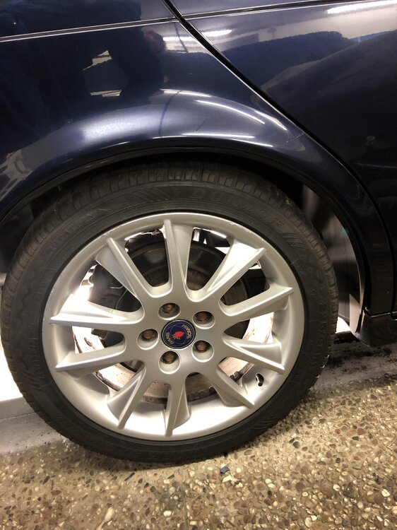

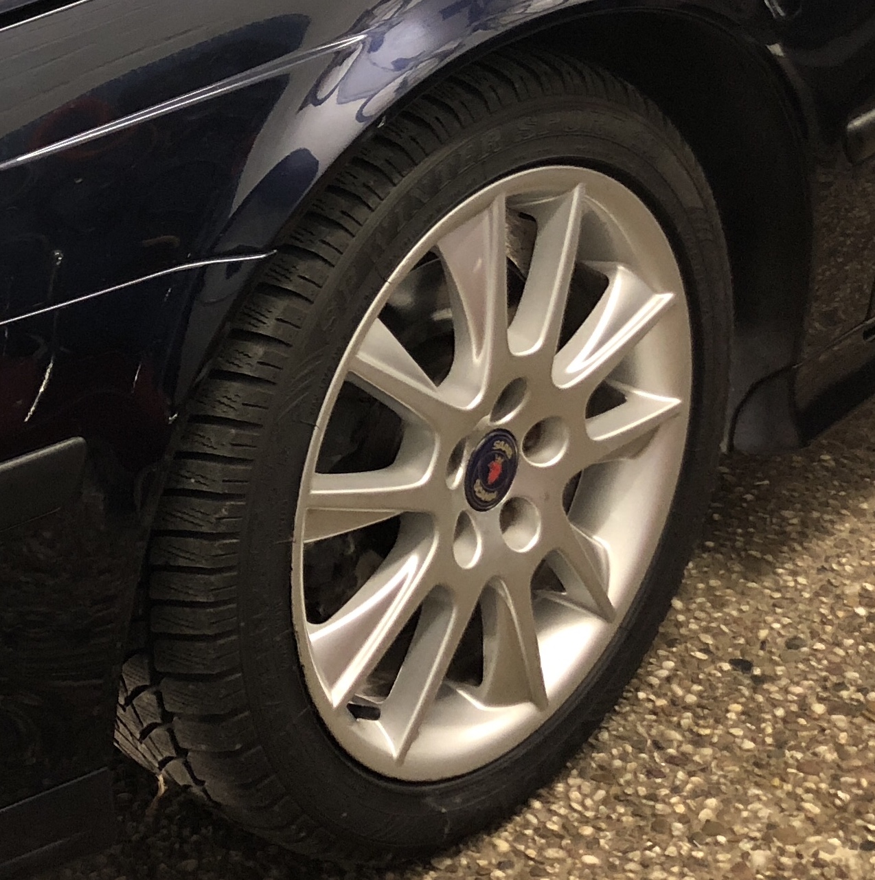

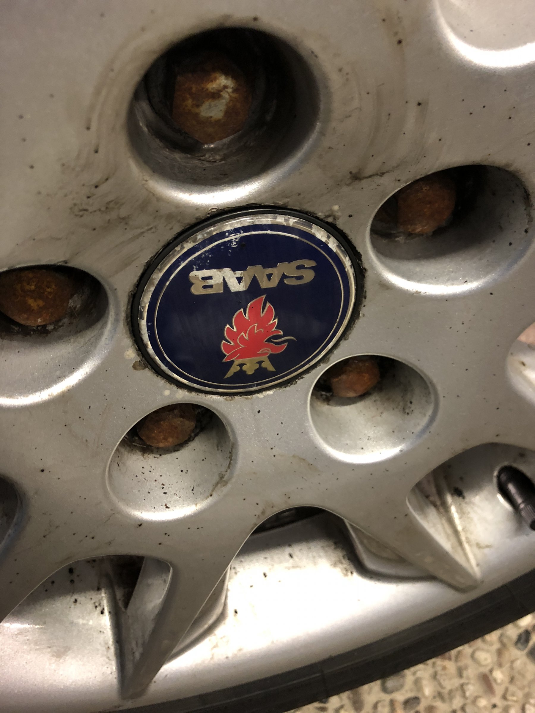

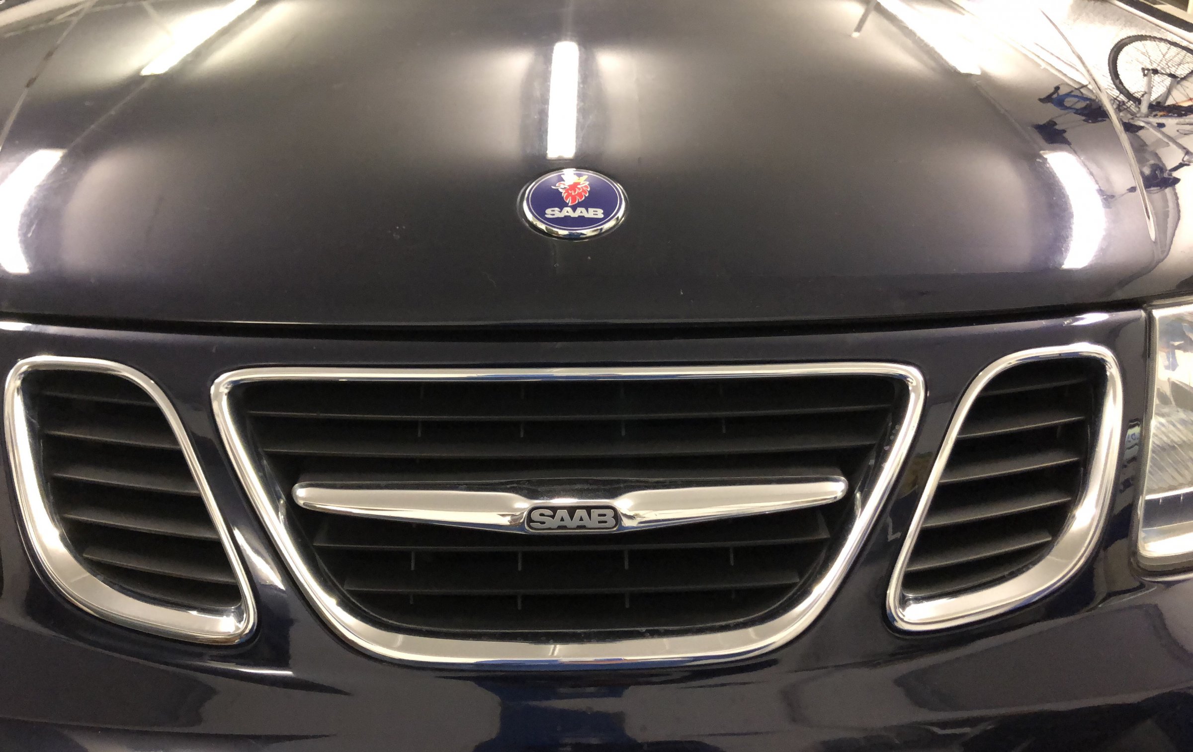

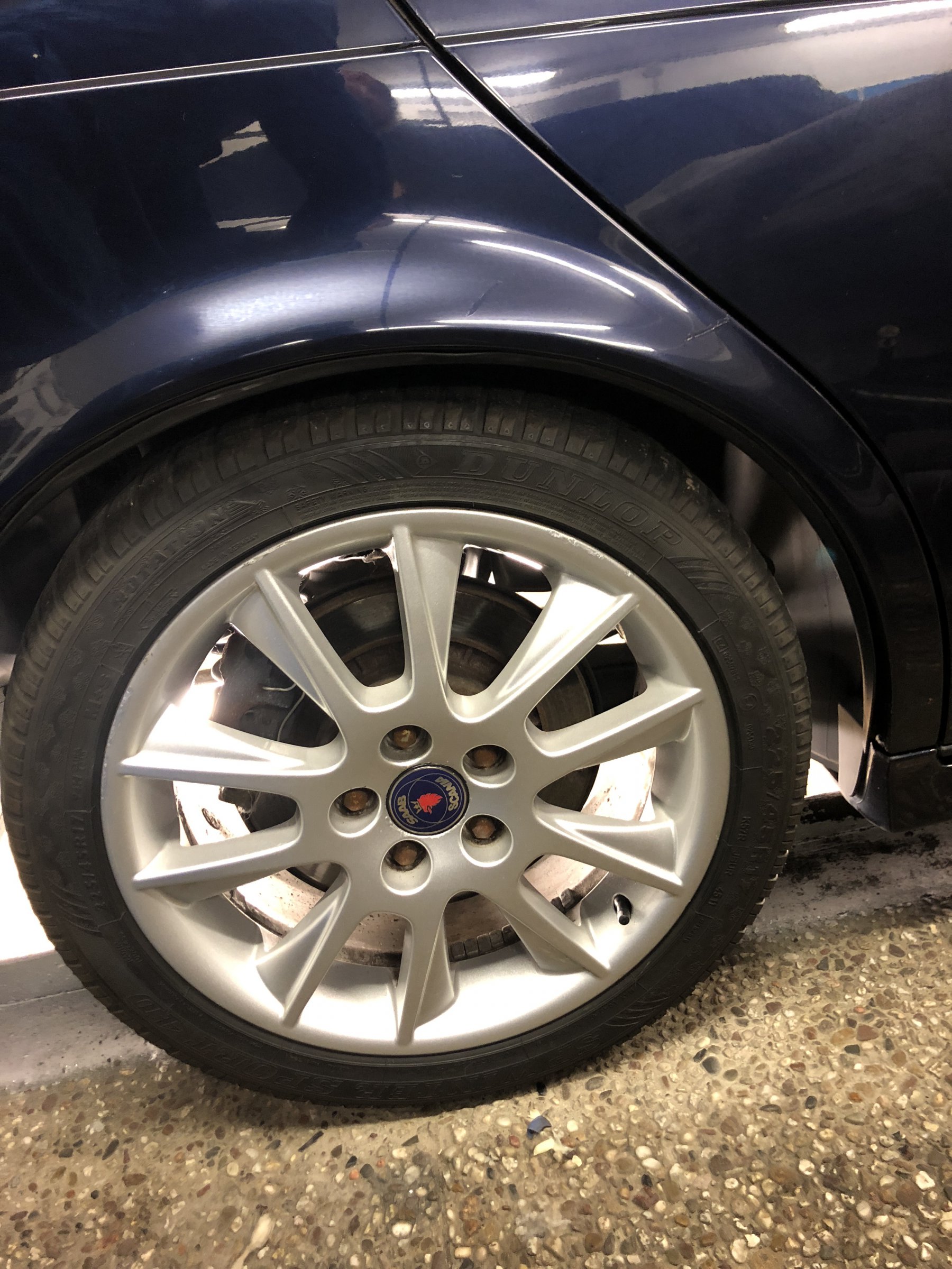

Felgen gesäubert, dann mit Nitroverdünner den ganzen Mist runter. Dann Wachs & Lackstift . Zudem die korrodierten Embleme gewechselt. Chromgrill gegen einen guten Gebrauchtgrill getauscht. Alles günstig, erinnert mich an 900/I Teile vor 10-15 Jahren. ... als ein Chromgrill gebraucht 30-40 Euro gekostet hat.

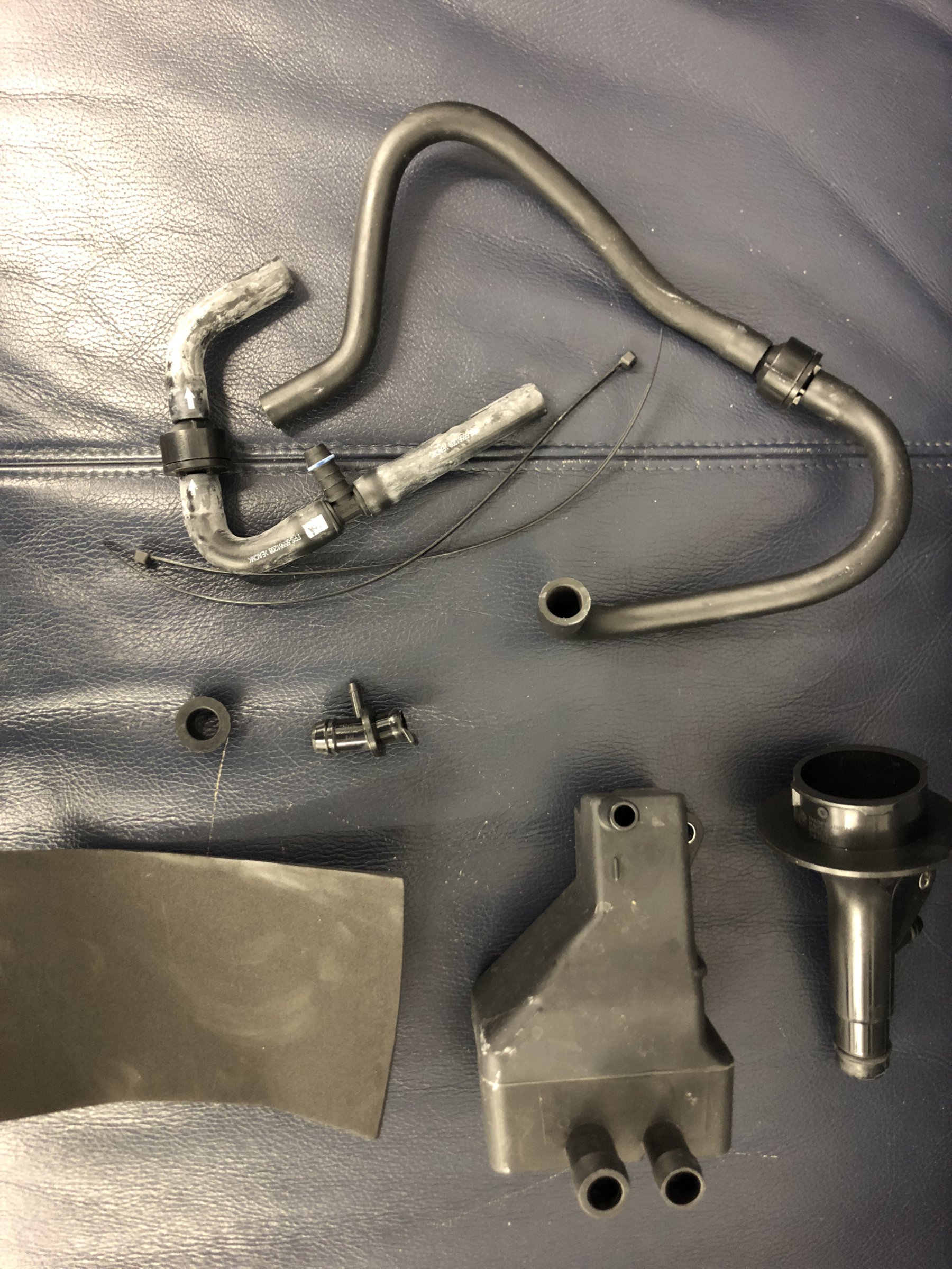

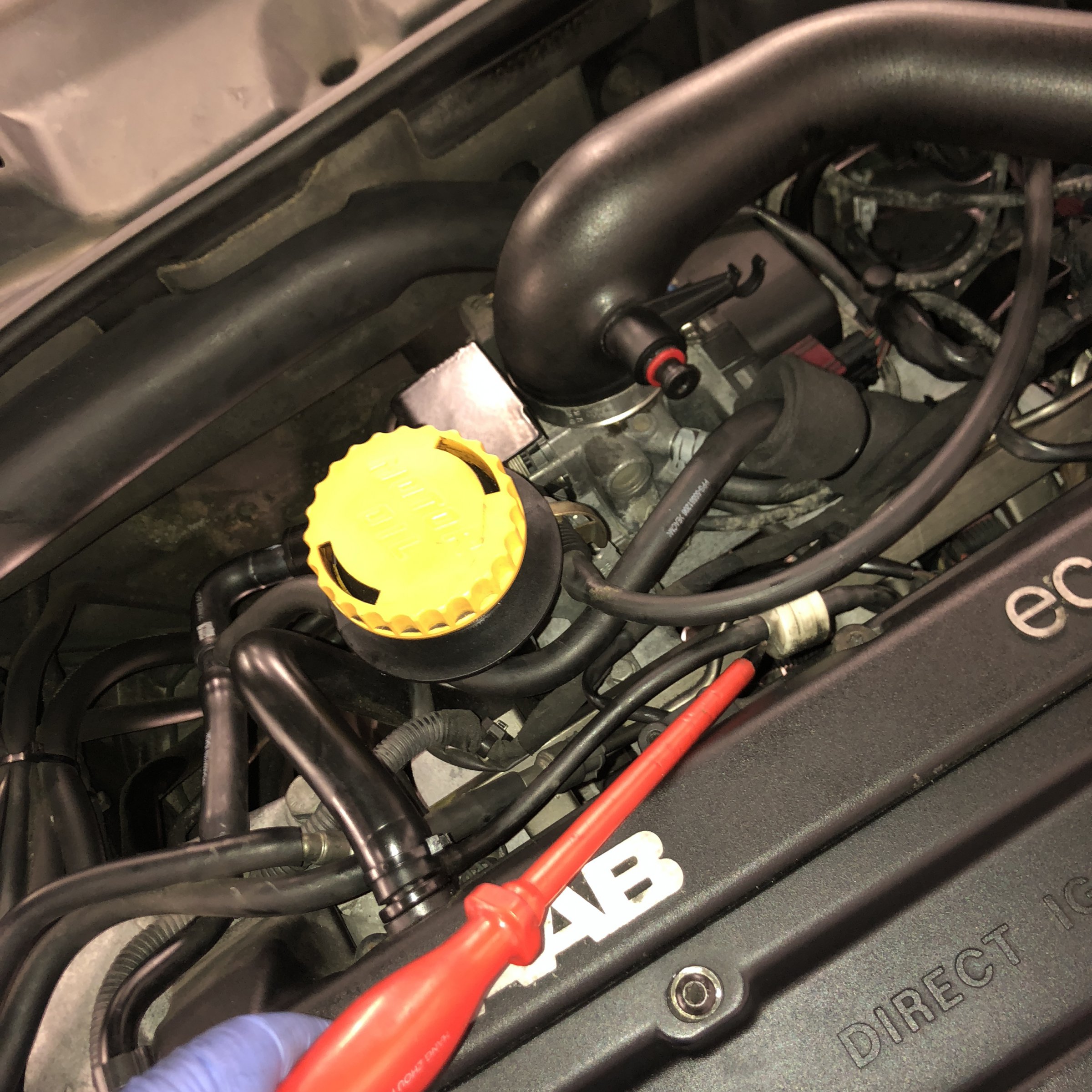

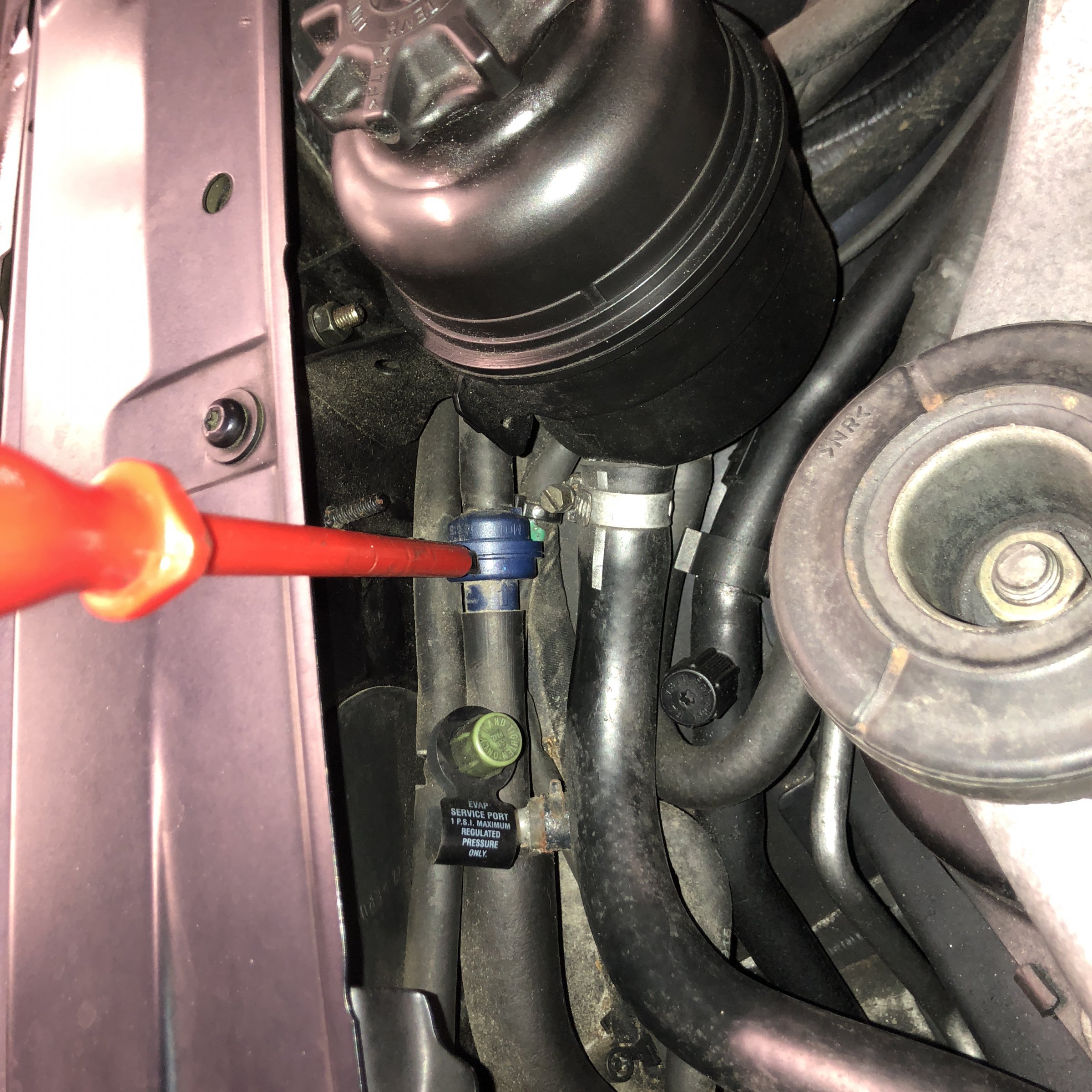

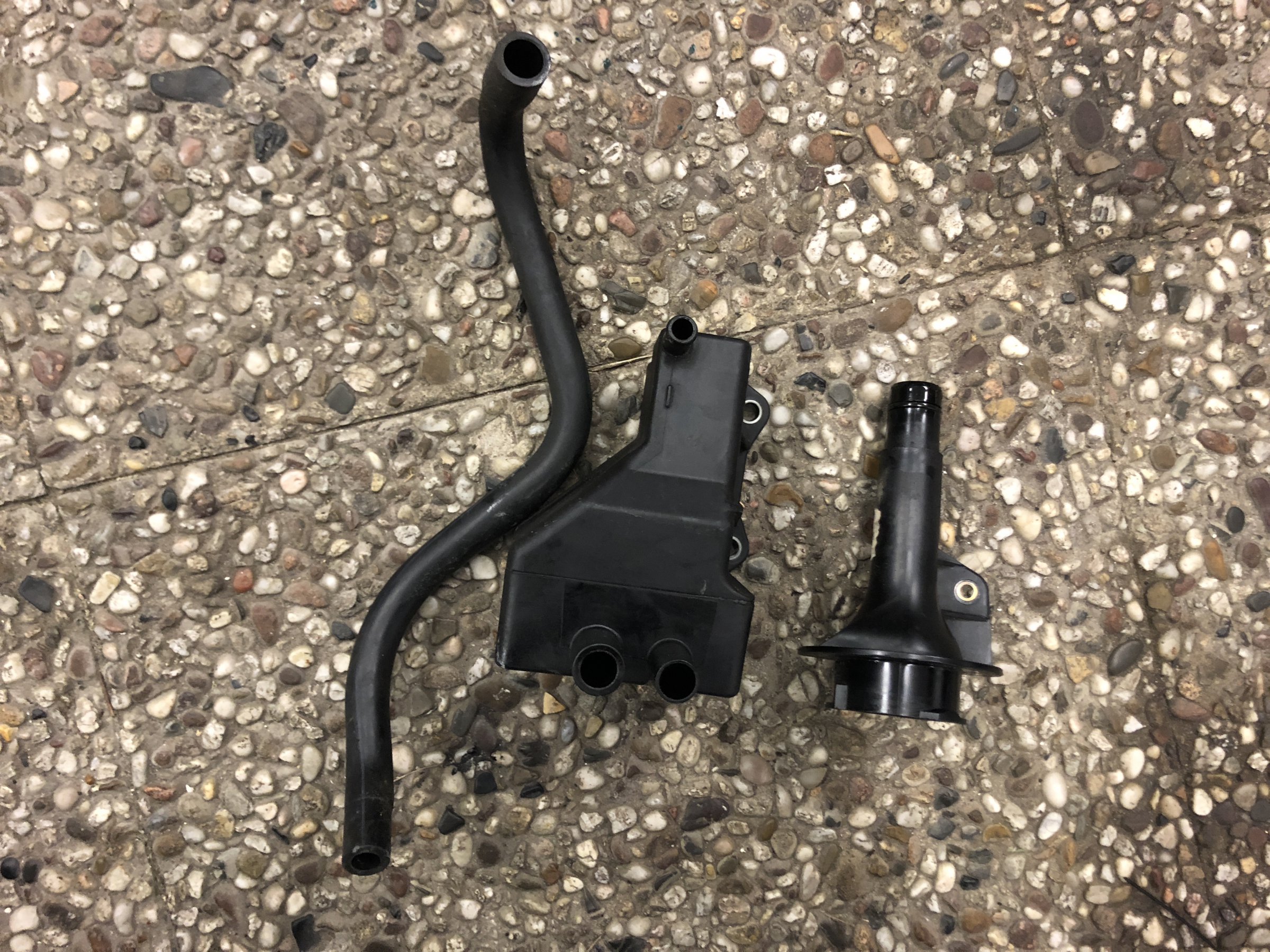

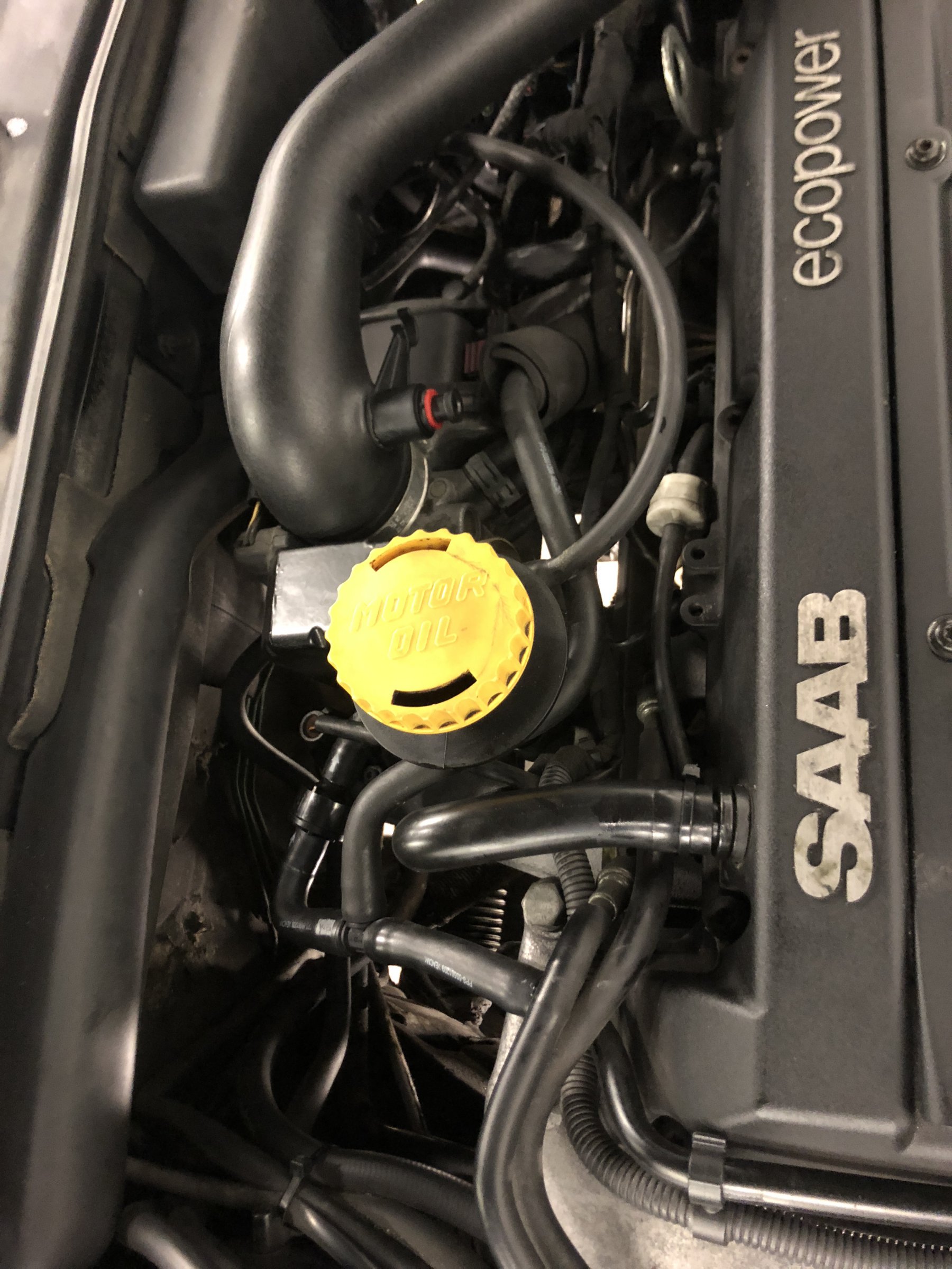

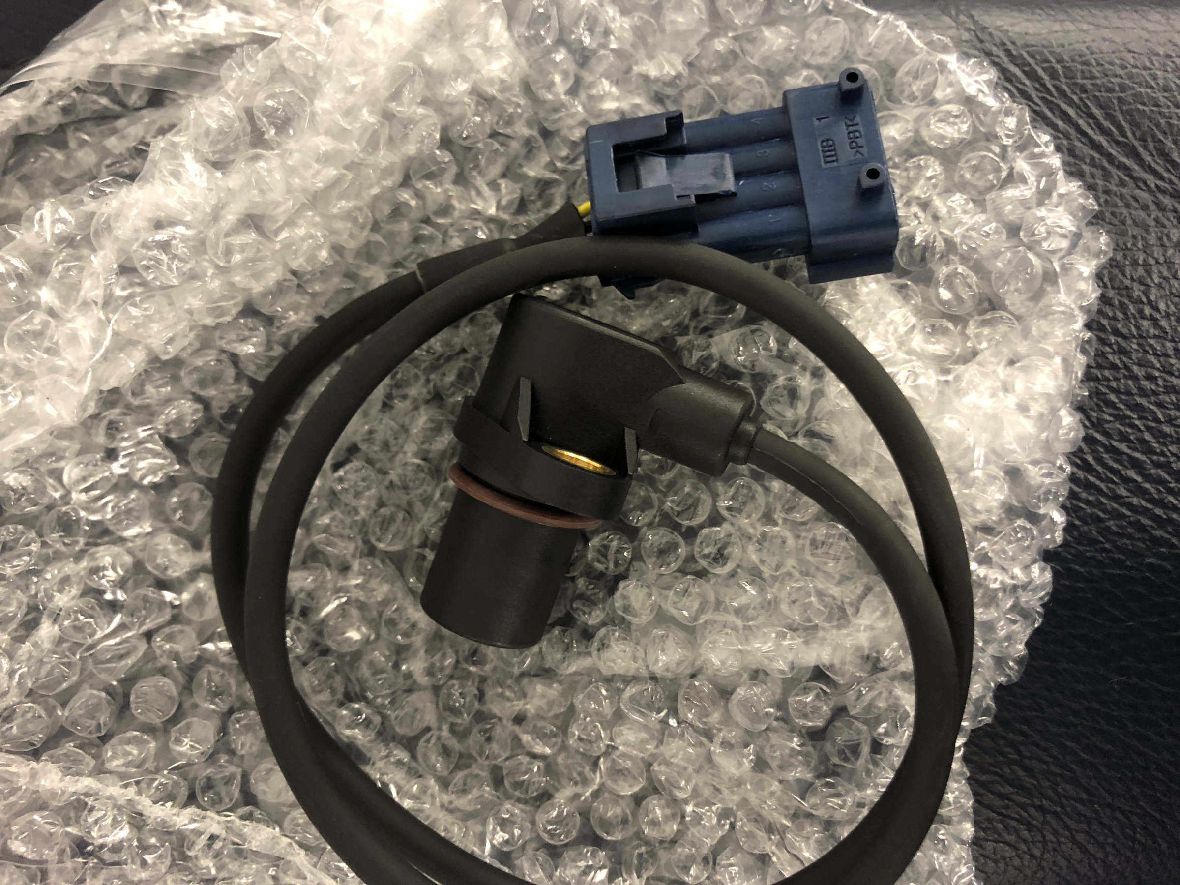

Kurbelwellengehöuseentlüftung mit dem Umbausatz modifiziert. Den Catch-Tank auch neu gemacht - ist aber äußerlich wie der Alte ! Blaues und weissses Ventil überprüft, alles ok.

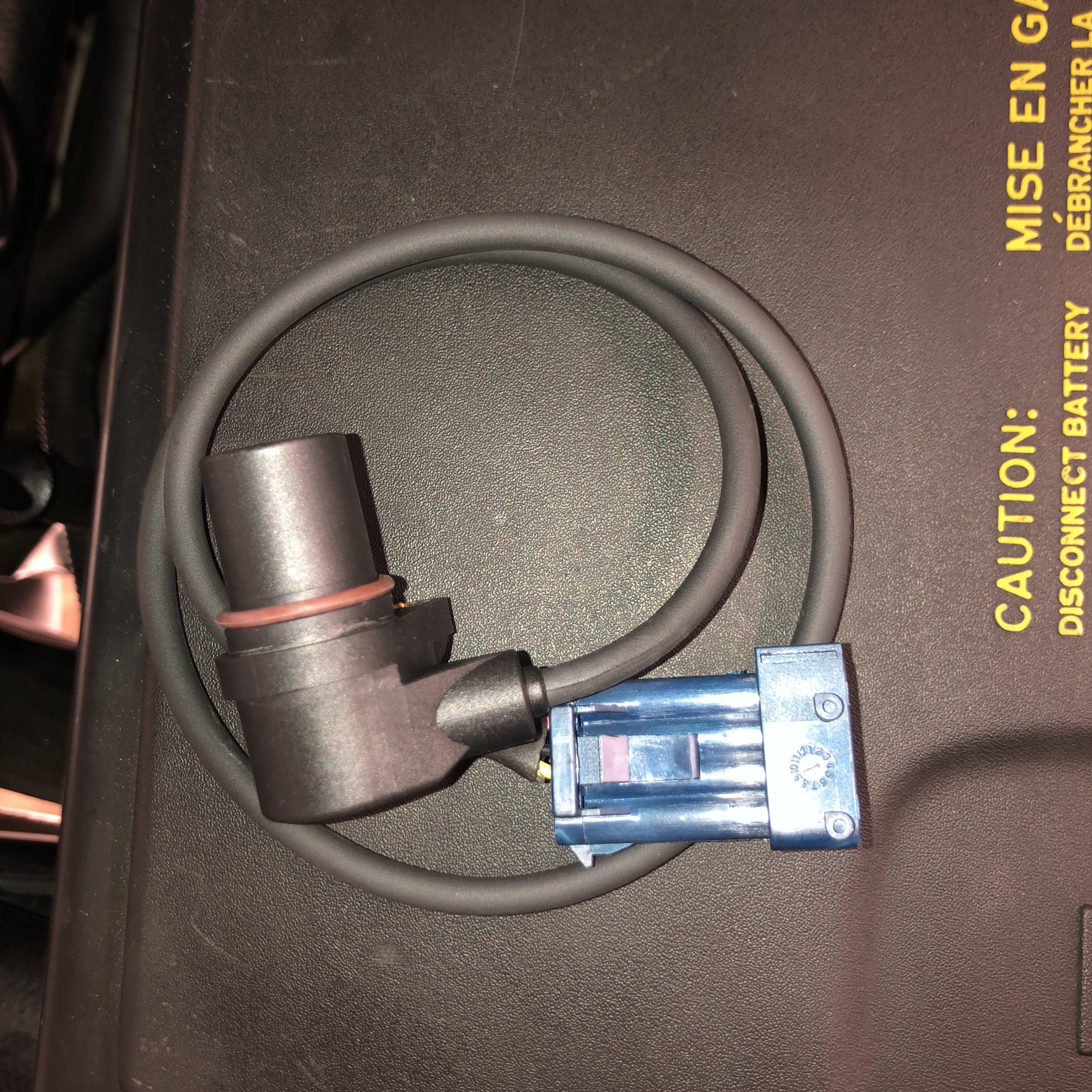

Den Kurbelwellensensor vor einem Defekt mit Liegenbleiber - Panne erneuern - just in case ??

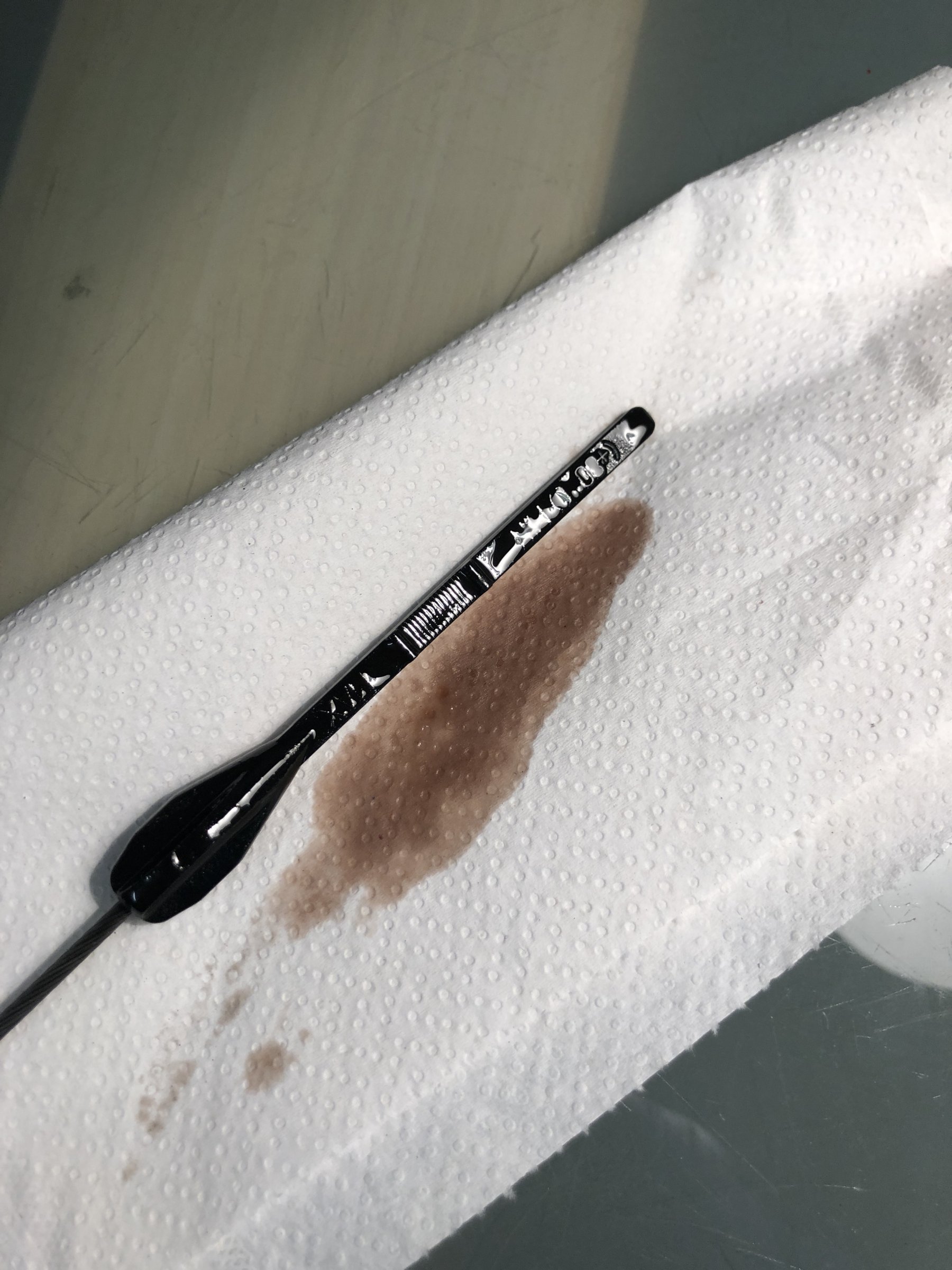

Getriebeöl - wechseln ? Farbe eher rötlich als dunkel-braun-schwarz.
Solange das Getriebe weich und sauber schaltet, lasse das Öl einfach drin.
Oft verschlimmbessert man was.
