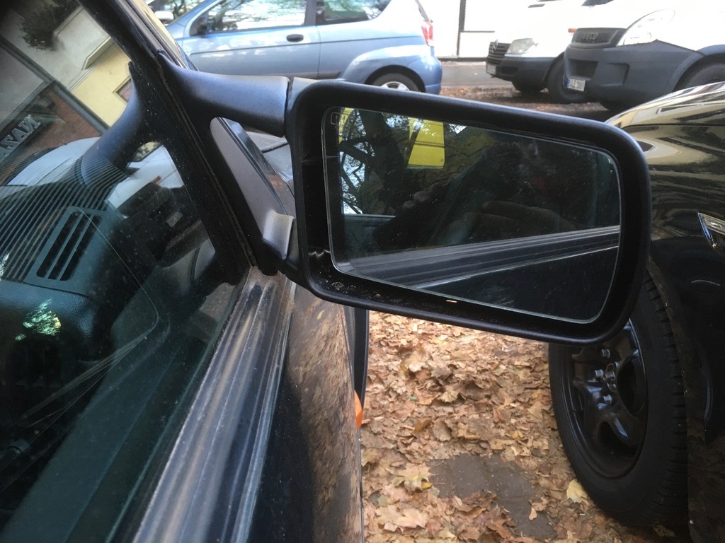

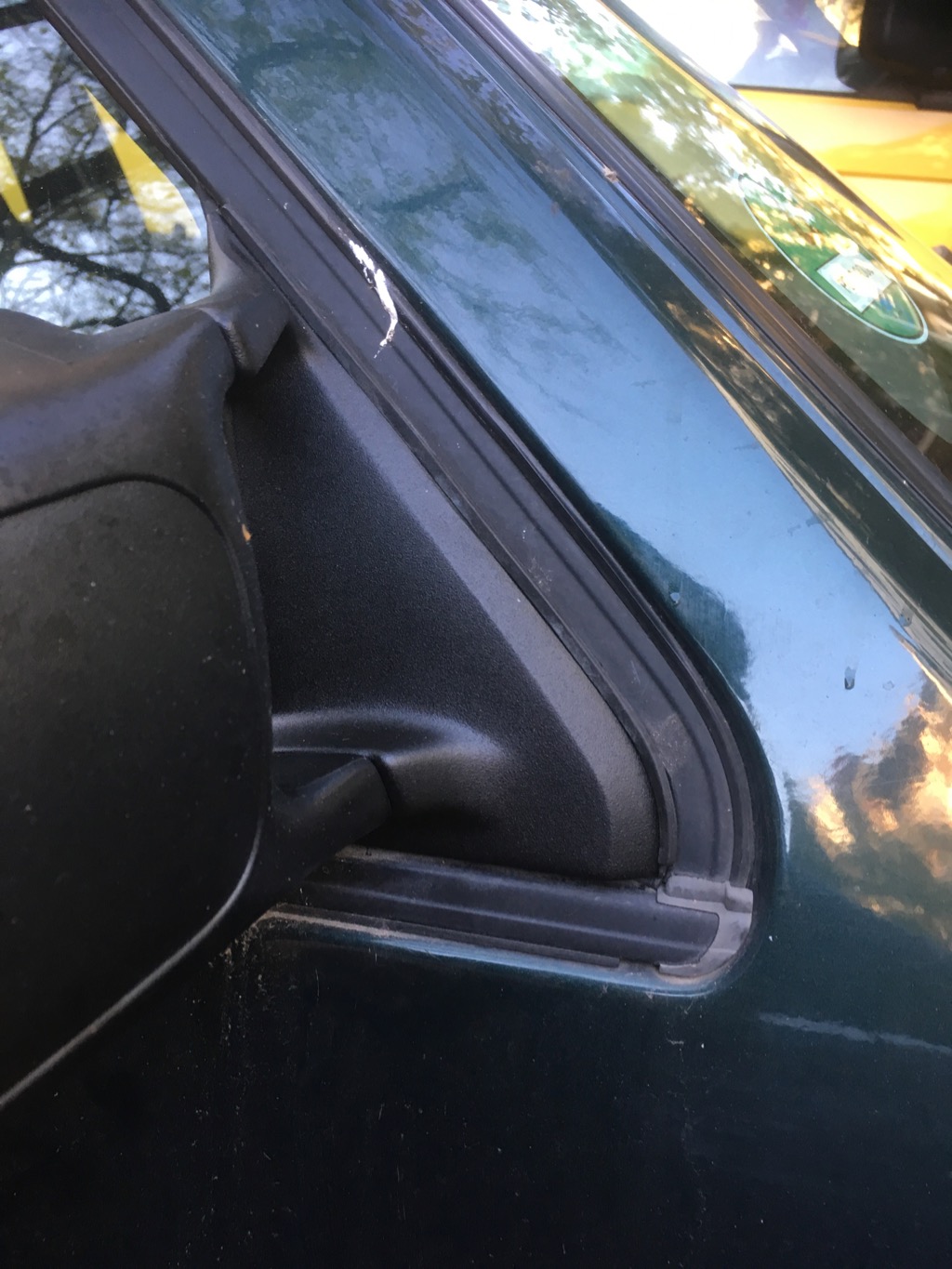

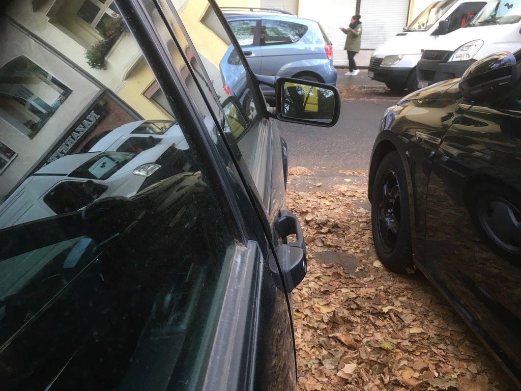

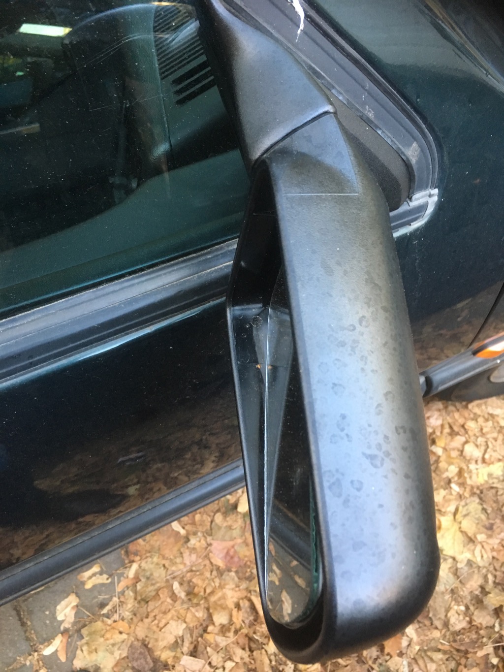

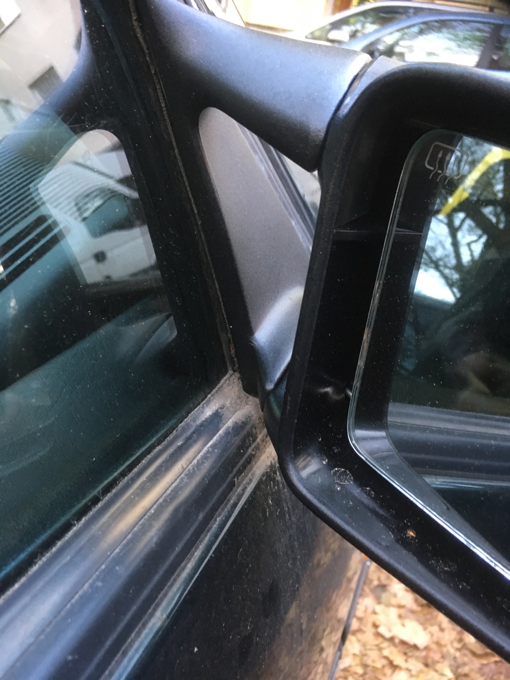

Ja, und dass die Tür krumm ist, halte ich auch für unwahrscheinlich. Ich mach morgen mal ein Photo oder zwei...

IMG_1569.thumb.jpg.e7f2b96bf01792f05b4fdc0dc0332dec.jpg IMG_1570.thumb.jpg.c3fd5122ef3e5c6e0f8e1223a0eea70e.jpg IMG_1571.thumb.jpg.2131ad1f2546ba1fdcd72fe6e0d0cc47.jpg IMG_1572.thumb.jpg.afc0d9313d8b35b0c1f8bafa08908b4e.jpg IMG_1573.thumb.jpg.27cb4872316d092f628a35ce21dd018c.jpg
Hmm, Teilenummer ist die 9661364:
[ATTACH]152286[/ATTACH] [ATTACH]152287[/ATTACH] [ATTACH]152288[/ATTACH] [ATTACH]152289[/ATTACH] [ATTACH]152290[/ATTACH]
Gehäuse (Fuß) BF Seite
9661430
Brauchst Du einen?
Müsste ich noch haben vom ersten (kaputten) Spiegel. Da war nur das Innenleben zerbröselt.
