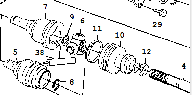

Buchse/Dose meint die Verbindung zwischen QL und der Stütze? Führungshülse meint die Verschraubung der QL-Stütze hinten am Hilfsrahmen?

Ich glaube das was ich meine heißt, Antriebswelle Topf links wo halt das tripoden reingesteckt wird.
Dieser Topf hat ca. 5-7mm spiel nach unten und ob. Nicht nach vorne oder hinten. Halt nur in der Höhe.
Auf der Seite wurde die Antriebswelle auch gewechselt. Der Topf ist der alte.
Weil der Topf Höhen spiel hat bin ich davon ausgegangen das dadrin eine Hülse oder Führung ausgeschlagen ist oder verschließen ist. Die rechte Seite (Beifahrer Seite hat kein Spiel).
Also Nr. 7 bzw. 5 - das wurde aber nicht gewechselt, wenn ich
richtig deute??
Nr. 4 also.
Also nach dem Wechsel der Antriebswelle/ tripoden.
Tripoden sind Nr. 6 - sind die auch getauscht worden?
Also wurden Nr. 4 und 6 getauscht, Nr. 5/7 sind geblieben - richtig? Und nochmal die Frage:

Ja, 4 und 6 wurden getauscht, 5 und 7 nicht. Gewechselt wurde das weil die Werkstatt meinte es sei notwendig. (Ist halt Mist wenn man sich auf andere verlassen muss. Werkstatt ist auch mittlerweile pleite).

Falls ich mich jetzt nicht verlesen habe , Teil nur 7 hat Höhenspiel ? Da darf kein Spiel sein ...
