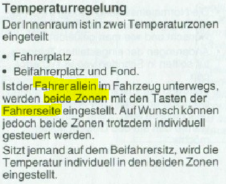

In dem Handbuch habe ich nichts genaues gefunden....Schaue aber noch einmal nach.

Man kann das per Tech2 einstellen, wie die Temperatur Einstellungen reagieren soll :
Entweder synchron, so ist es wohl bei den meisten Saab eingestellt.
Oder aber Variante 2: Wenn die Sitzbelegungserkennung auf der Beifahrerseite registriert, dass da jemand sitzt, dann asynchron, d.h. beide Seiten unabhängig voneinander. Das habe ich z.B. bei mir eingestellt. Kleiner Nachteil dabei, wenn der Beifahrer zwischendurch aussteigt und beim Halt die Zündung nicht ausgestellt wird, reagiert das System nicht, d.h. es bleibt asynchron, obwohl man dann die restliche Fahrzeit allein im Auto sitzt. Naja, kein Problem.
Übrigens wird nur die Beifahrer Temperatur an die hinteren Passagiere weitergeleitet.
Ja, natürlich bleibt die ACC im asynchronen Modus (wenn der per Tech2 nicht abgewählt ist), wenn der Beifahrersitz unbelegt ist, und ja, auch die Anzeige bleibt dann so wie der Beifahrer sie sich eingestellt hatte, aber die Regelung erfolgt nun (trotzdem) so wie es für den Fahrer eingestellt ist. Dass dafür ein Ausschalten der Zündung notwendig wäre, konnte ich noch nicht feststellen.
Das glaube ich nicht - ich habe jedenfalls noch keinen gesehen, wo das so ist, und ich kann mir auch kaum Situationen vorstellen, in denen das sinnvoll wäre - warum sollte man auch freiwillig auf die Möglichkeit der getrennten Regelung verzichten, zumal sie beim Alleinfahren ja sowieso nicht aktiv ist (auch wenn das Display was anderes glauben lässt :rolleyes:)...
Davon abgesehen glaube ich nicht, dass der größte Teil der Besitzer die Möglichkeit, das per Tech2 zu ändern, überhaupt kennt - wer liest schon das Handbuch... :redface:
Mist, ich habe Synchron und asynchron verwechselt! Tja wenn man Fremdwörter verwendet, sollte man genau wissen wie asdf
Also: Standard ist, wie patapaya geschrieben hat, natürlich asynchron, also jede Seite einzeln, warum sollte es sonst 2 Tasten geben?
Per Tech2 geändert, werden dann beide Tasten synchron geschaltet, aber nur dann, wenn kein Beifahrer registriert ist.
Besser? :rolleyes:
Besser? :rolleyes:
Nicht ganz.
Dass das nur dann gilt, wenn kein Beifahrer auf seinem Sitz sitzt, davon steht da nix, und ich könnte darin dann auch keinen Sinn sehen (auch wenn ich das selbst noch nicht ausprobiert habe), weil das Verhalten der ACC dann genau das gleiche wäre wie im asynchronen (Zweizonen-) Betrieb.
