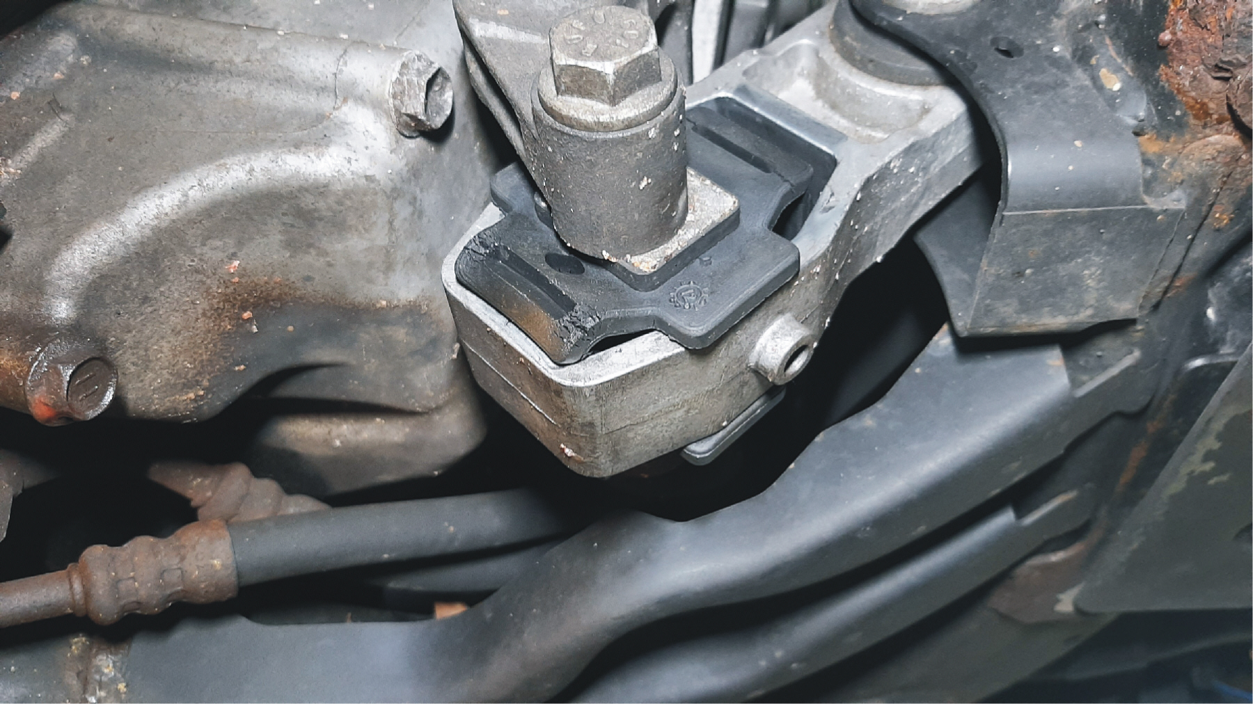

Ich dacht immer mein Klong-Geräusch kommt vom Stoßdämpfer aber es ist die vordere Momentabstützung am Getriebe:
Die hat's zerissen:eek:
Das Teil scheint schon ein Aftermarket Teil zu sein, sieht aus wie das hier:

Taugt das was oder lieber PU-Buchse?
Habe gerade bei Schwedenteile das original Saab Ersatzteil gefunden:
https://schwedenteile.de/p/42976/motorlager-momentstab-lagerung-motor-saab-9-5-i-00-10-automatik-einbauort-momentabstuetzung.html
...dies scheint mir die Beste Wahl zu sein
Bearbeitet von guido n
Nimm lieber eine PU-Buchse.
Da hast du mehr von.
Nimm den Verkäufer, der was taugt.
Seriös erscheint und auch liefern kann..
Man hört öfter, dass PU an einigen Stellen zu hart ist und den Komfort schmälert.
Bei meinen hinteren Längstlenkern habe ich auch PU drin, bin ich sehr zufrieden mit

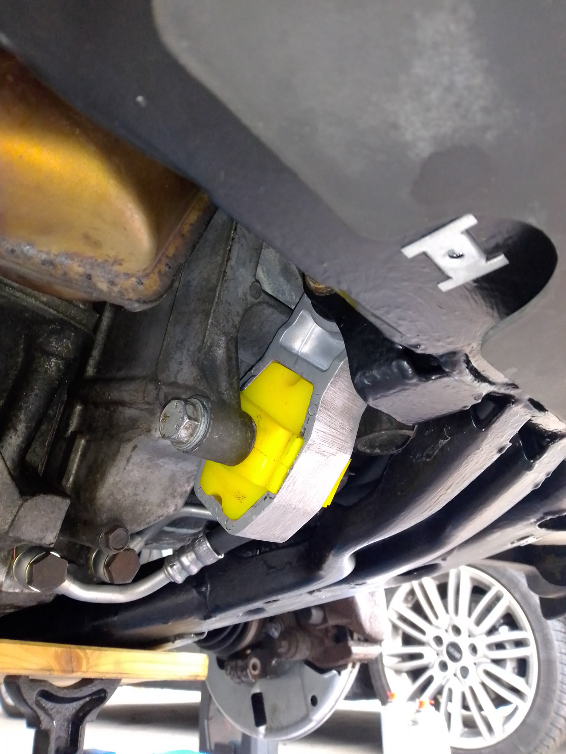

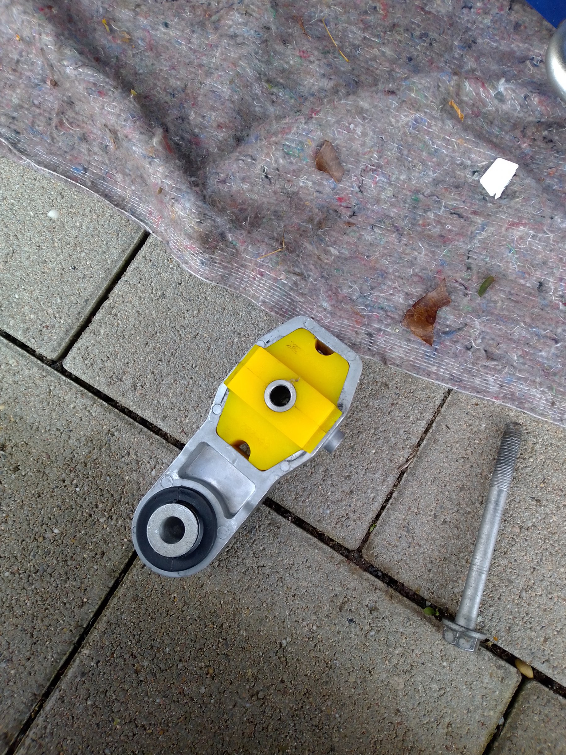

Meine original Drehmomentstütze hat 18 Jahre gehalten, da war sie aber wirklich fertig. Dann habe ich Aftermarket von Hutchinson gekauft und die hat genau 5 Monate gehalten, dann war sie so zerbröselt, dass man das viereckige Gummi mit einem Finger ohne Widerstand herausschieben konnte! Was für eine Schrott-Qualität, wer billig kauft, kauft halt zweimal.
Jetzt habe ich das viereckige PU von Powerflex drin. Ja, im ersten Moment hat man das Gefühl, daß der Motorlauf brummiger geworden ist, nach einer Woche bemerkt man das aber nicht mehr (den gleichen Effekt hatte ich, nachdem ich eine Domstrebe eingebaut hatte: Im ersten Moment denkt man "wie konntest du bisher ohne!" und nach einer Woche hat man sich dran gewöhnt und es ist das normaleste von der Welt ... [emoji23])
Ich bin gespannt, wie lange die Powerflex Buchse hält.
Bearbeitet von kauftnix
Hutchinson ist doch aber eigentlich keine Schrott-Qualität - für die Motorlager wirds doch allenthalben empfohlen...
Hatte mir eine billige Noname Drehmomentstütze geordert. Die hielt keine zwei Tage. Das Gummi war so lapprig und weich...
Habe dann auch gegen PU getauscht. Ich merke keinen Unterschied.
Dein klappern wird m.M nach von den Buchsen des Hilfsrahmens kommen. War zumindest bei mir so.
Farbenfroher wird der Motorraum dadurch auch... :smile:
Gibt auch diverse anderr Farben. U.a auch in schwarz. Diese sind dann allerdings noch härter. Ich persönlich hätte es gerne in schwarz.
Das das sind nunmal die Markenfarben von Powerflex
Schwarzen Wachs draufsprühen...sollte zumindest eine Zeit lang halten.
Oder mit'm Edding anmalen :biggrin:
Nein....das kommt von dem Lager, wenn man mit der Hand das Getriebe anhebt macht es schon Geräusche.
Sicher? Ein Tausch auf PU schadet nicht. Solltest du aber nicht wissen wann deine Hilfsrahmenbuchsen gemacht wurden, kann auch ein klappern von dort kommen.
Ich habe schon alle Buchsen für den Hilfsrahmen hier liegen, dies wird mein nächstes Projekt. Leider musste ich das immer weiter nach hinten verschieben, da sich meine Auftragsbücher gerade füllen und ich den Wagen brauche:tongue:
