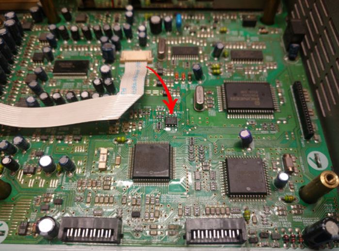

93C56 EEPROM heißt das Teil, für das Hersteller 10 Jahre Gewährleistung geben - mein Saab ist jetzt 15 .. !
Das Teil kostet einen knappen halben Euro.
Kann man es einfach einlöten und dann mit der Tech2 dauerhaft neu verheiraten ? Da bin ich doch skeptisch.
Es heißt bei Wikipedia im EEPROM-Artikel,
daß ein gründliches Löschen und neu abspeichern den fehlerhaften Speicherinhalt wiedererfrischen würde,
falls ich das richtig verstanden habe.
Wenn also der Standesbeamte mit der Tech2 mein Radio wieder gründlich neu verheiratet hat, ist hoffentlich auch die Heiratsurkunde im EEPROM wieder lesbar für ne Weile - das wäre mein Wunsch ;)

Da die EEPROM nicht komplett beschrieben werden müssen, könnte das Verheiraten auch nur einzelne Zellen schreiben. Damit wäre umlöten und neu verheiraten nichts zwangsweise zielführend.
Die VIN ist 17 Zeichen lang, man sollte mit 8 bit = 256 Werten für das Abdecken von Zahlen von und Buchstaben auskommen. Der EEPROM hat aber 256x 8 bit, im Zweifel werden beim Verheiraten nur 17 von 256 Byte geschrieben.
Vermutlich müsste man den EEPROM vorher klonen und dann tauschen.

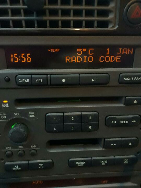

Bekannter von mir hat beim MJ 2002 , die Batterie gewechselt . Seit dem geht das Radio nicht und zeigt Code an . Jemand eine Idee ?
[ATTACH=full]153488[/ATTACH]
Genau das zeigt mein Radio seit heute auch an asdf
Batterie war 10 min abgeklemmt zwecks DI wechseln :mad:
Ich habe noch nie die Batterie abgeklemmt zum DI wechseln...
Ich auch nicht ; denn der Stecker muß eh abgezogen werden.

So, Kapelle spielt wieder :smile:
Neu verheiraten mit Tech2 hat geholfen.
Ging rüddeldibutz.
Mein Dank gilt [mention=395]marcel76[/mention] , der mir völlig unklompliziert und ganz schnell vorhin geholfen hat :top:
Gruss Andreas

Ich hatte gestern die Batterie zum Laden beim Silberschnauzer ausbauen müssen. Da ich die Problematik ja kannte, dachte ich , ich kann es mit dem Akku StarterPack überlisten und hab den vorher dran geklemmt.
Hat nicht funktiniert. Batterie voll, Radio wieder CODE asdf
Das nervt :hmpf:
Entweder ich kauf mir ein TechII oder ein neues Radio :rolleyes:
