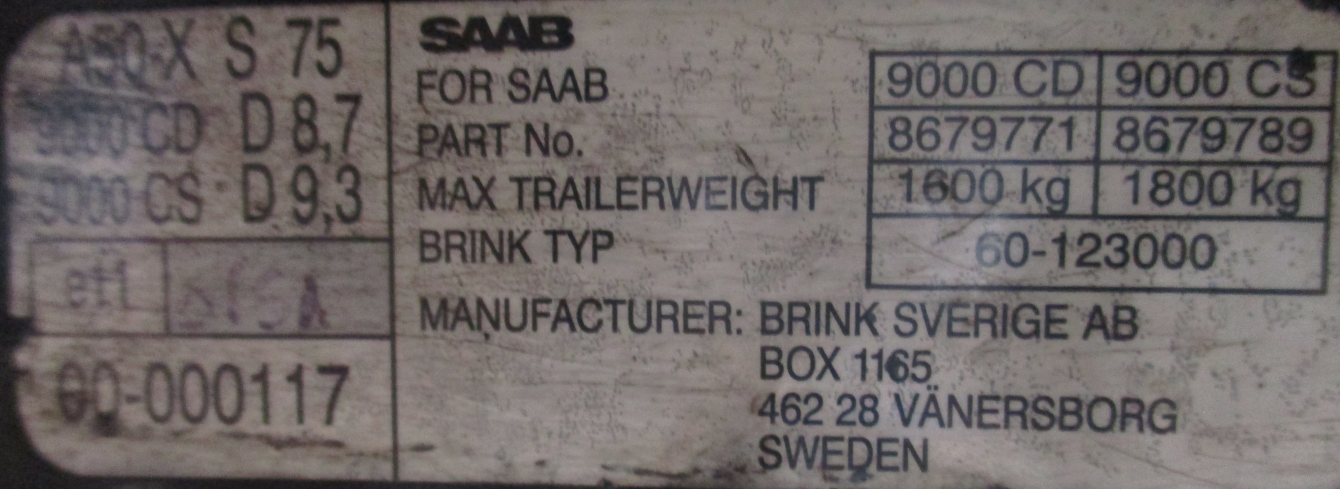

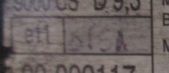

Gehe ich recht in der Annahme, dass in das graue Feld rechts von "e11" die Stützlast ( 75kg ) mit der Hand eingetragen wurde? Sieht jedenfalls auf dem zweiten Bild so aus... Könnte natürlich auch 95 heißen, nur dann wüsste ich gar nicht mehr, was das sein soll....
Glaube nicht, daß die Stützlast dort von Hand eingetragen ist.
In der Einbauanleitung für den 9-3 I stehen Erklärungen für „D“ und „S“ (erste Seite):
https://www.kupplung.de/out/media/117306-03547-2-samples-v1.pdf
Und diese Angaben stehen auf Deinen Typenschildern ja auch in der oberen linken Ecke.

Weiß jemand, was das in diesem Feld überhaupt sein soll?
Mir scheint, als stünde überall was Anderes...
Hab ich mich auch schon gefragt - nach der e-Nummer könnte das eine Codierung für die Art des geprüften Teils oder der prüfenden Stelle oder so was sein...? Ich tippe ja eher auf letzteres, weil es, da von Hand eingetragen, ja recht variabel und unabhängig von dem Teil selbst sein sollte, das durch die anderen Angaben auf dem Schild ja ziemlich genau bestimmt ist...
