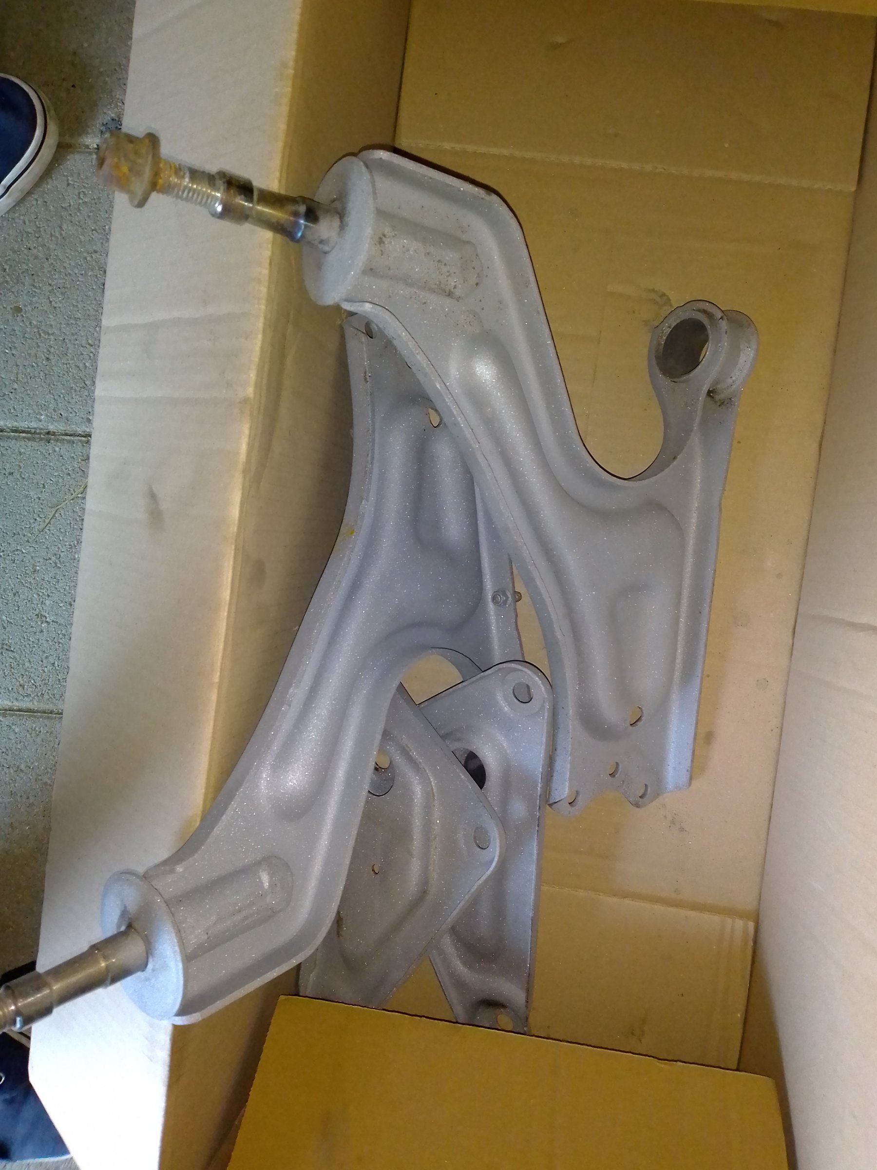

so habe die Querlenker die Tage erhalten, was meinst ihr?
IMG_20181229_131953.thumb.jpg.e4308dc5f4891fcfbbbed28e3f879797.jpg IMG_20181229_131959.thumb.jpg.ea97d592998f5610ef6622f0b77a0064.jpg IMG_20181229_132010.thumb.jpg.f92ff509c7d3518b67b55063555c11d9.jpg IMG_20181229_132035.thumb.jpg.b2081cdc14429c24795c885d84c470fc.jpg IMG_20181229_132049.thumb.jpg.55db3542e296861146c238478fb27cff.jpg IMG_20181229_132415.thumb.jpg.f38f5b9dc40e23de9c7793cca4d3327f.jpg IMG_20181229_132426.thumb.jpg.93fb5d47e3a7e3ec9ec43af5b567c111.jpg IMG_20181229_132437.thumb.jpg.5f6013bb28a1dd5403bd241843c8cd0b.jpg IMG_20181229_132445.thumb.jpg.6189f236fb3e0e63473facb2c58f269e.jpg IMG_20181229_132609.thumb.jpg.3fcdb6e3a47a1ed6722485f8046a04b5.jpg
*meint
Danke dir für die Meinung
Sieht für mich vollkommen in Ordnung aus. Schweißnähte sehen gut aus und auch die Formgebung vom Blech ist schön radial und nicht so abgestanzt. Vielleicht noch ein wenig schwarze Farbe drauf und ab damit ans Auto. :top:
Ja das dachte ich mir auch schon dass man noch ein wenig konservieren könnte.

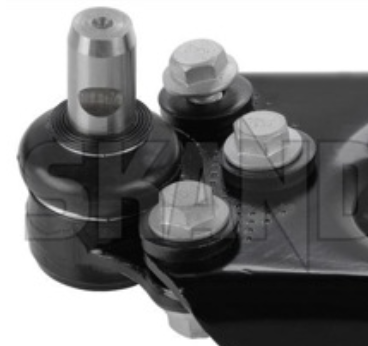

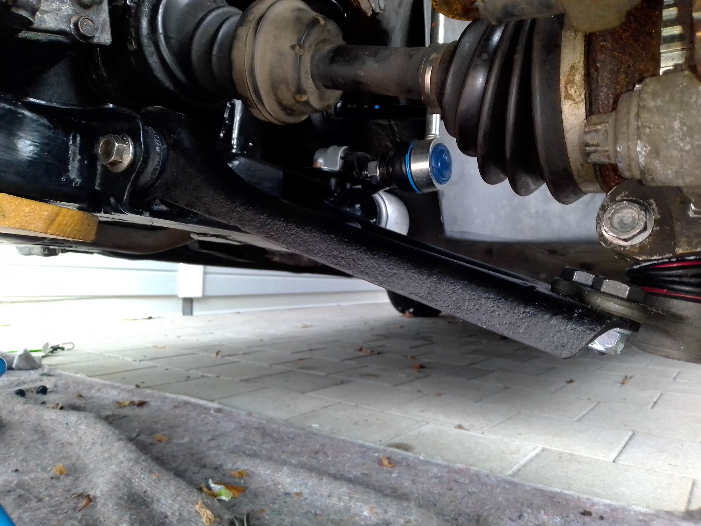

Gekauft: Skandix 1015126 u. 1015127
Geliefert zusammengesteckt wie auch in der Produktabbildung bei Skandix:

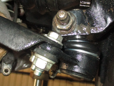

Eingebaut dann das:
Eigentlich würde es für mich auch so Sinn ergeben, die große Scheibe unter den Schraubenkopf auf das Blech des Querlenkers zu legen, aber die Schraubenköpfe stehen dann so hoch, dass die Klemmschraube fürs Traggelenk gar nicht verschraubt werden kann, davon abgesehen, dass ganz ausgefedert auch der mittlere Schraubenkopf gegen die Aufnahme für den Konus des Traggelenks drückt.

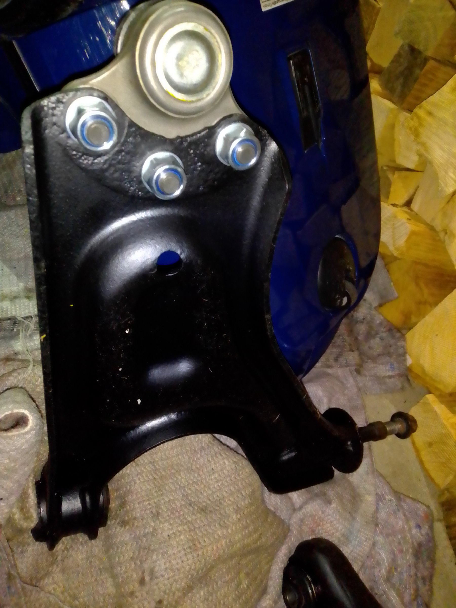

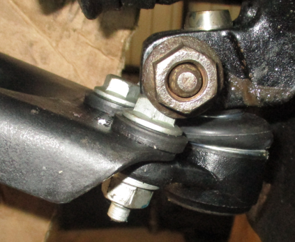

Also hab ich es jetzt so montiert:
Keine Ahnung, ob das so soll und richtig ist - aber nur so lässt sich das vernünftig zusammenbauen und die Klemmung des Traggelenks verschrauben...
Auch die Schrauben am alten Querlenker (mit den 8-mm-Schrauben) sind ja ohne so eine dicke Scheibe direkt auf den QL gesteckt.
Oder wo liegt der Fehler...?

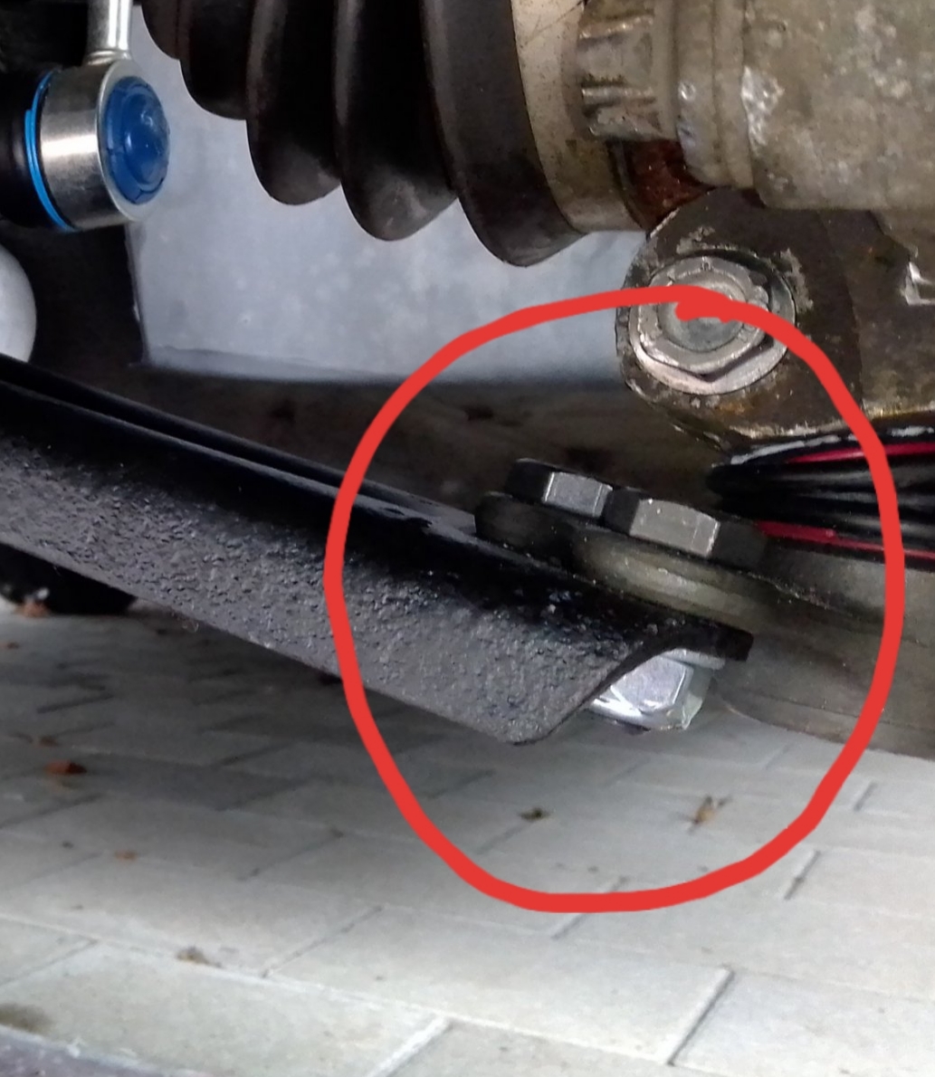

Muss das Traggelenk nicht unter den Querlenker geschraubt werden:confused:
Danke fürs Genauhinschauen - das Bild war doch gerade an anderer Stelle bereits mit diesem Hinweis versehen worden...?
Genau. War mein Fehler und wurde dank Eurem Hinweis bereits korrigiert :-)
