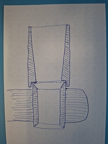

Jetzt mal eine Zeichnung, da es sich schlecht fotografieren lässt und ich im Moment auch auf der Arbeit bin.
508/2 hat ein rechtwinkliges Ende. Während das Querlenkerlager konisch beginnt. Hier kann sich der Gummiwulst also wieder aufweiten bevor er dann in den Querlenker rutscht. Und das hat bei mir dann auch gleich 508/2 nach oben weggedrückt. Und der Wulst kam dazwischen zum Vorschein.
Ich habe nun im WIS geschaut. Offenbar soll man 508/4 verwenden. Ausgerechnet den, der mir fehlt. Habe ich jetzt auch noch bestellt.
Vor allem muss ich aber wohl zusätzlichen Druck von oben auf 508/2 bzw. 508/4 ausüben, damit dieser im Moment des Übergangs nicht nach oben wegrutscht.

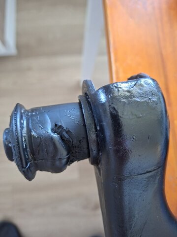

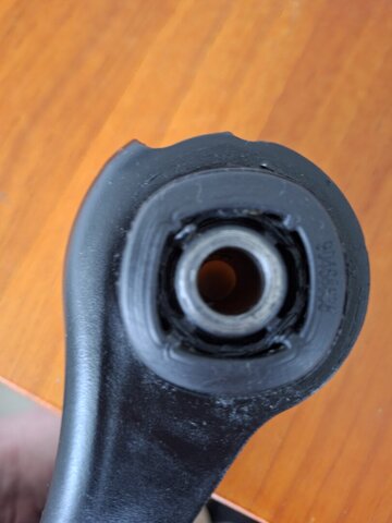

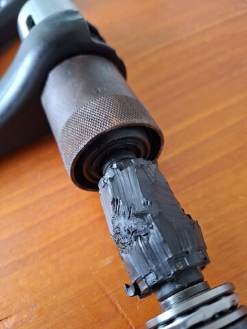

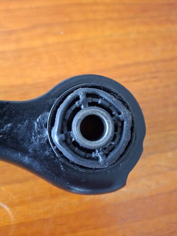

Mir war aufgefallen, dass die Lemförder-Buchse nicht nur mit dem Wulst Schwierigkeiten hatte. Die ganze Buchse schien eigentlich zu groß für den Lenker. Auf dem ersten Foto unten sieht man, wie selbst die Seitenfläche der Buchse aufgerissen wurde.
Fotos 2 und 3 zeigen eine Lemförder-Buchse, die ich mit viel Mühe und Gewalt doch reingekriegt habe. Es hat den Gummiwulst teilweise abgeschert. Aber sie ist auch insgesamt seltsam quadratisch verformt.

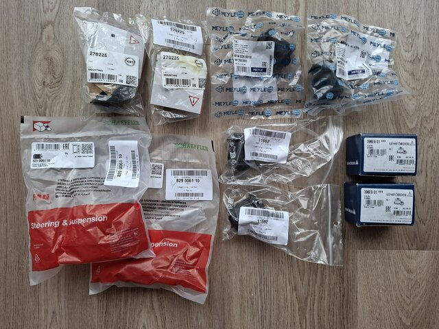

Nun habe ich bei Autodoc gesucht, welche Durchmesser alternative Hersteller angeben.

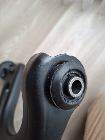

Dann habe ich mir eine Auswahl bestellt (Foto 4). Und noch mal nachgemesssen.
Tatsächlich sind die Buchsen von Schaeffler FAG nur 35,5mm.

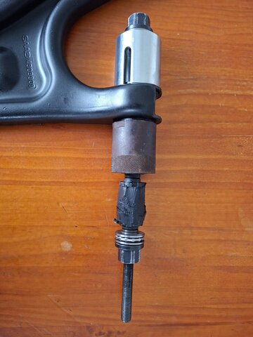

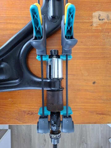

Ich habe dann also KM 508/4 in Kombination mit Abziehhülse 54mm aus dem üblichen Buchsenmontagesatz benutzt.
Und noch eine zurechtgeschnitzte alte Buchse als Treiber dazwischen gesetzt (Fotos 5 und 6).

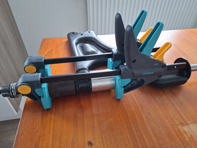

Dann noch zwei Einhandzwingen, um KM 508/4 auf das Lenkerauge zu pressen (Fotos 7 und 8)

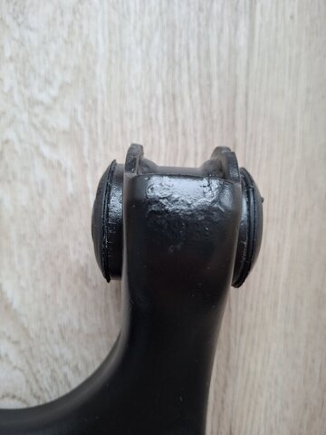

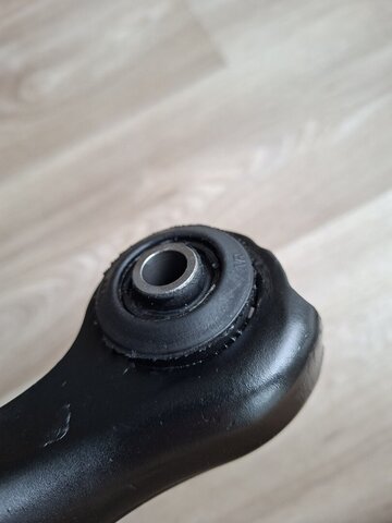

Und siehe da: einwandfreies Einpressen ohne jede Beschädigung (Fotos 9, 10 und 11).
Mein Rat ist also, auf den Durchmesser der Buchse zu achten.
