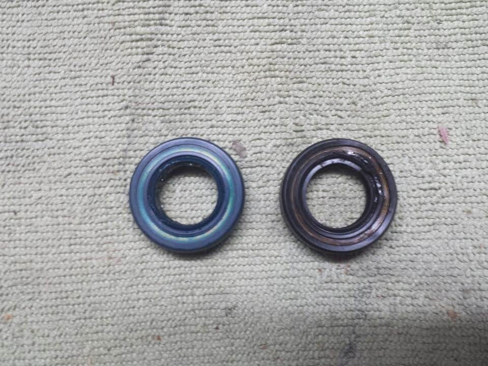

Was soll ich sagen, der Simmerring ist draußen.
1. Batterie raus.
2. Sicherungskasten beiseite gelegt
3. Schaltwelle am Getriebe im 4. Gang fixiert
4. 13mm vom Schaltgelenk auf der Welle gelöst und Gelenk heruntergeschoben
5. Hakensatz versucht, ging nicht, verbogen oder abgebrochen
6. Spezialwerkzeug versucht, ging beim 1. Anlauf auch nicht, weil zu groß.
7. 2. Anlauf mit modifizierten Spezialwerkzeug und einem Stück Holz und siehe da, das Teil war draußen
8. Bohrung in Schaltwelle abkleben und neuen Simmerring eingesetzt und hoffen, dass er dicht hält.
9. Schaltgelenk demontiert und neues gebrauchtes montiert.
Am Sonntag noch Schaltung einstellen und Öl wechseln.
Mal sehen wie die Schrauben rausgehen.
rps20191026_111933_426.jpg.b9f3f5a584280035bbab4bb58b46a2c0.jpg rps20191026_111504_696.jpg.b3e08530b6cecc8cc9e544d23b29df60.jpg
Status. Schaltung ist eingestellt und das Öl habe ich gewechselt. MANNOL 75W90. Beim alten Schaltgelenk war alles total ausgeschlagen, das gebrauchte war gefühlt eine Note besser. Ende der Geschichte, es schaltet sich wesentlich besser, als vorher. Ich hoffe mal das der Simmerring oben lange dicht hält. Schau wir mal, ich werde berichten.
