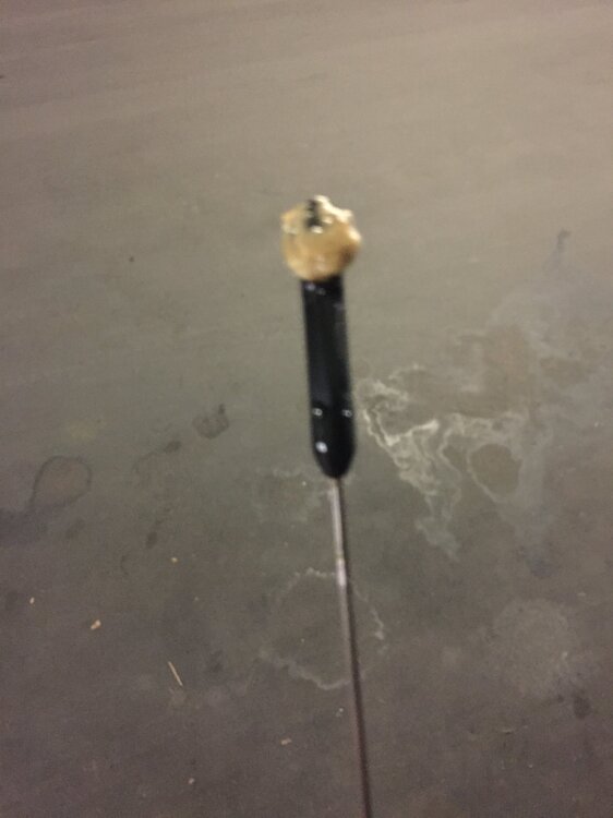

Hallo Zusammen,
Habe heute routinemäßig den Ölstab untersucht nach Ca 700 gefahrenen KM und musste leider feststellen, dass sich dort weiß braune Ablagerung am Messstab und auch im Bereich der Öffnung befanden.
Das sieht nicht sehr lecker aus.
Der Wagen wurde die letzten 700km Langstrecke bewegt, Ölwechsel war vor Ca 1000km mit Shell 0w40
Das Problem bestand vorher nicht. Allerdings verbraucht der Wagen auf Kurzstrecke extrem viel Benzin teilweise bis zu 19 L!
Zylinderkopfdichtung hin? Wasserverbrauch ist aktuell keiner bemerkbar aber er raucht ordentlich bei Kaltstart.
Könnte die ZKD sein.
Laß mal einen Druckverlust- und einen CO-Test in der Werkstatt des Vertrauens machen.
Kostet nicht viel, bringt aber einiges.

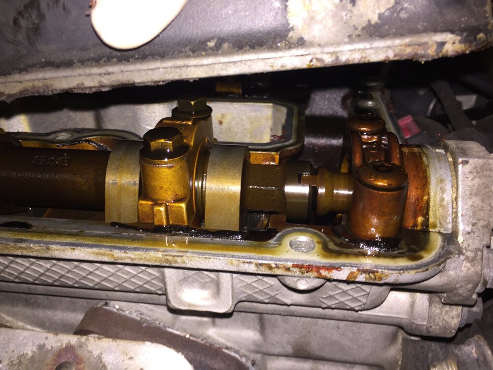

Na da hänge ich mich doch gleich mal dran ... sieht das in etwa so aus wie bei mir?
[ATTACH]154780[/ATTACH]
Kurzstrecken?
Ja, ich bin bisher fast nur Kurzstrecken mit dem Aero gefahren. Das Öl selbst sah beim Wechsel ganz ok aus. Kein brauner Schlamm oder sonst was drin...
Bei Kurzstrecken im Winter rel. normal.
Ist eine Emulsion, die sich aus Kondenswasser und Öl bildet...
Okay, das beruhigt mich ein wenig. Ich behalte es dann im Auge...

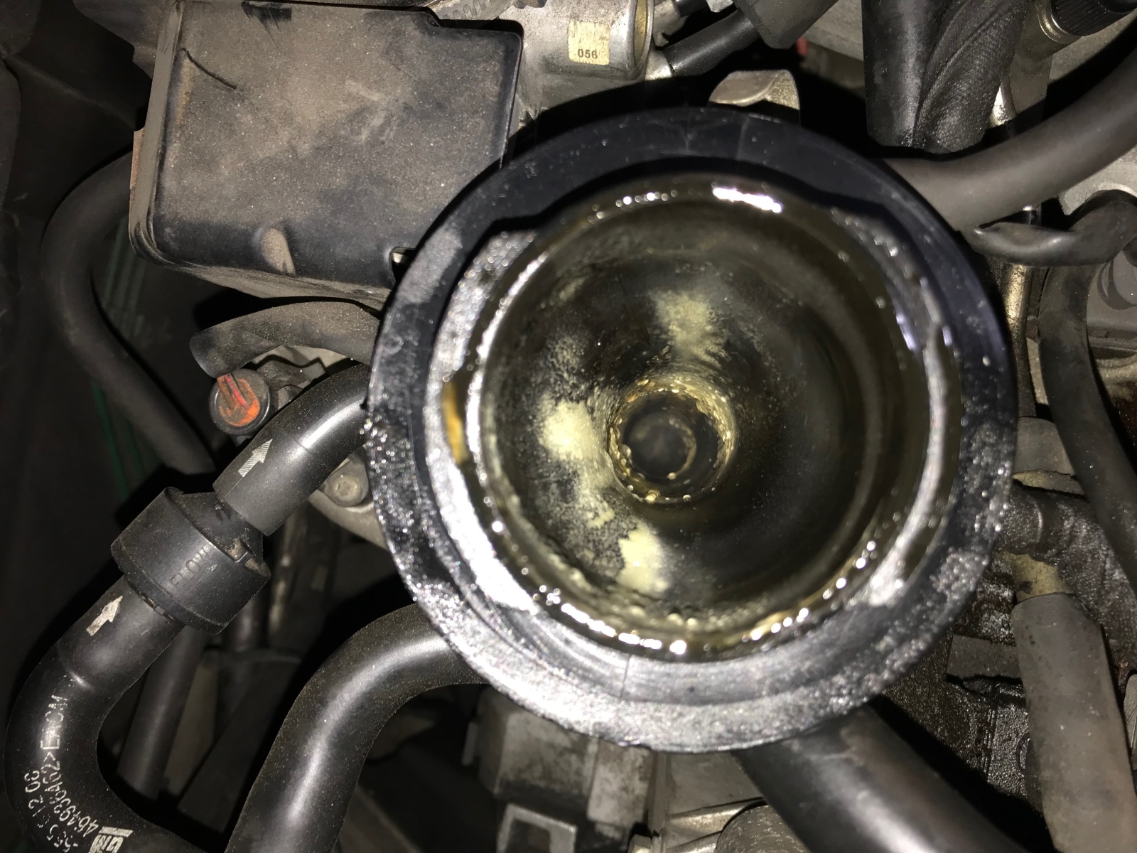

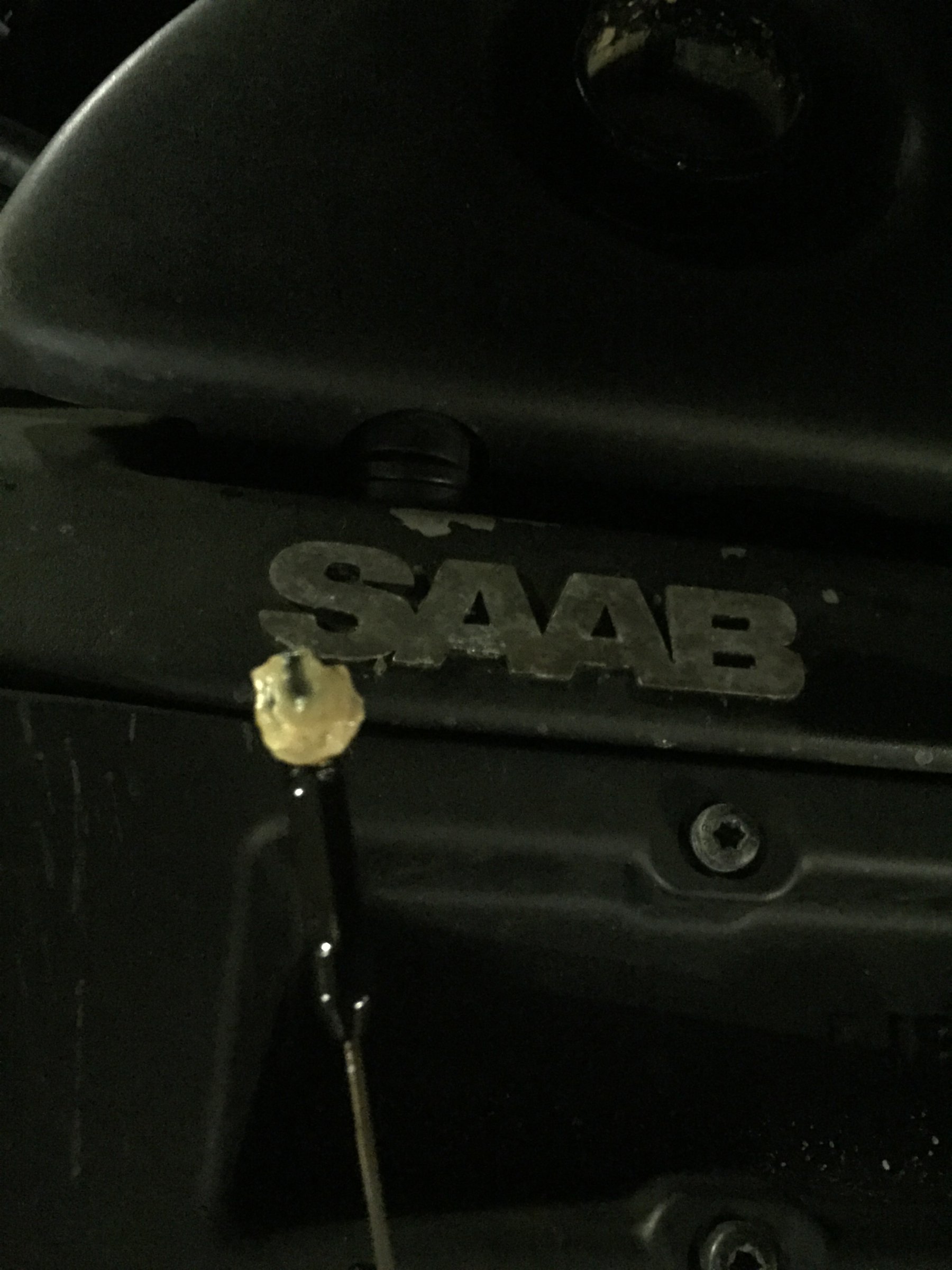

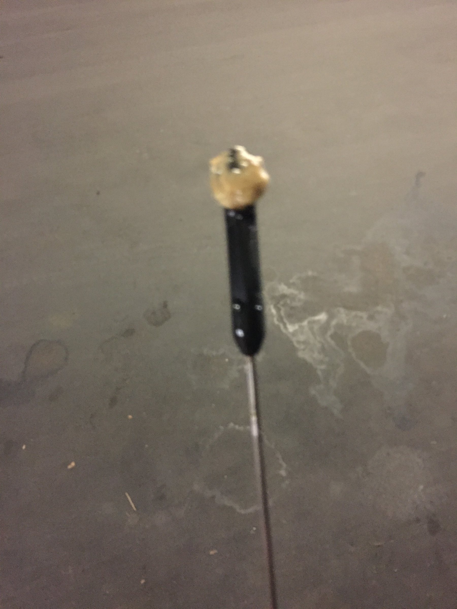

Ja es geht in Richtung des Bildes von Saab.otage. Anbei ein Bild und das ist relativ frisches Shell 0W30
image.thumb.jpeg.c57da8d5d7fdc233b9eae7270df2e88a.jpeg image.thumb.jpeg.3d3d78cf173592f77263e0979928490e.jpeg
Seltsamerweise hatte ich das Problem jetzt nur bei Langstrecke, Ca 300 KM und niedrigem Temperaturen (unter 5 Grad).
Der Turbo ist vermutlich durch, kann es daher kommen? Es ist aber kein Wasserverbrauch bemerkbar, Ölverbrauch aber schon.
[ATTACH]155001[/ATTACH] [ATTACH]155002[/ATTACH]

Unser 9-31CV hatte genau die gleichen Symptome.
Gekauft hatten wir das Teil mit etwas über 80tkm und teilweise überholtem Motor von einem (damals in meinen Augen) höchst vertrauenswürdigen Saab-Spezialisten.
Nach einigen Monaten und vielleicht 10- oder 15tkm sah unser Ölstab auch so aus.
Sowohl der Verkäufer als auch meine durchaus versierte Feld-Wald-Wiesen-Werkstatt vermuteten zunächst viel Kurzstrecke. Dumm nur, dass der Wagen (fast) nie Strecken unter 35 Kilometer bei uns gesehen hat.
Komplette KGE-Kur, neue Schläuche usw.usw. brachten nix auf Dauer. Was kurzfristig half waren Ölwechsel, die ich aus purer Sorge alle 5tkm machen ließ, immer Mobil1 0W40.
Alle Einzelheiten würden jetzt zu weit führen.
Zum Schluß ging es jedenfalls recht schnell. Wasserverbrauch war auf einmal leicht feststellbar, der Schleim vermehrte sich deutlich und wurde leicht brockig, Ölstand war fast nicht mehr messbar. Komplett Öl aufgefüllt, dann die 40 Kilometer bis zur (neuen vertrauenwürdigen) Werkstatt gefahren. Frau Schatz meinte dass er die letzten Meter etwas rauher klang.. In der Werkstatt war jedenfalls wieder kein Ölstand messbar.
Der Grund für den GAU scheint laut Werkstatt tatsächlich eine schleichend kränkelnde ZKD gewesen zu sein
In diesen Tagen kriegt das CV jedenfalls einen neuen, originalen Motor. Der kostet zwar inkl. Einbau mehr als die Überholung, ist dann aber auch wirklich neu und bietet sogar drei Jahre Garantie.
Also Holzauge sei wachsam, wenn sich kein anderer echter Fehler finden lässt, ZKD machen lassen! Allemal viel billiger als ein neuer Motor.asdf
Ist das auch eine Fehlerquelle, die zu den oben genannten Symptomen führen kann?
Wenn das Kühlwasser nicht warm wird wird das Öl in der Regel auch langsamer warm.
Das kann natürlich Kondensatbildung begünstigen bzw das ausdampfen erschweren.
Vor allem wenn man eh schon oft nur kürzere Strecken fährt.
Ich kann mir aber beim allerbesten Willen fast nicht vorstellen das es dadurch zu solchen Ausmaßen kommt wie auf dem Peilstab-Foto.
Zumal Scioutnonscio ja Langstrecke fuhr. Das muss was anderes sein.
Sofern kein Kühlwasser fehlt aber merkwürdig.
Kann es nicht auch sein, dass du das Zeug beim Rausziehen vom Ölstab am Führungsrohr von der Ölwanne bis nach oben dranschmierst?
Ausschließen kann ich es nicht allerdings habe ich gerade beim letzten Mal sehr darauf geachtet wie beim heißen Draht keine Seitenwänden zu berühren.
Ob das Thermostat wirklich in Ordnung ist, da bin ich nicht sicher, es wird zumindest nichts angezeigt und die Temperaturanzeige bewegt sich und bleibt bei warmem Motor leicht oberhalb der Anzeigenmitte. Allerdings hatte ich den Eindruck dass es unregelmäßig heizt, am Anfang normal und irgendwann musste ich auf Hi gehen um vernünftige Wärme zu bekommen, dann pendelt es sich wieder ein.
Ölstand war auf Minimum habe 700 ML 0W30 reingeschüttet und ist jetzt nach Ca 300 KM wieder auf halb
Kühlwasserpegel ist aktuell in Ordnung, kein bemerkbarer Wasserverbrauch.

Das klingt nicht gut.
Hast du Blaurauch?
Auf jeden Fall KGE erneuern.
Das ist nie verkehrt. Kann gut sein das das den Ölverbrauch senkt.
Kann natürlich auch ein verschlissener Turbo sein.
Oder halt Kolbenringe...
Du hattest den Wagen relativ frisch gekauft?
War doch so, oder?
Vielleicht sind das Rückstände vom Vorbesitzer wegen schlechter Wartung...
Würde auf jeden Fall das Öl schnellstmöglich erneut wechseln.
Das zeugs muss raus wenn es wirklich in der Ölwanne schwimmt!
Und auch eine Ölwannendemontage in Betracht ziehen.
