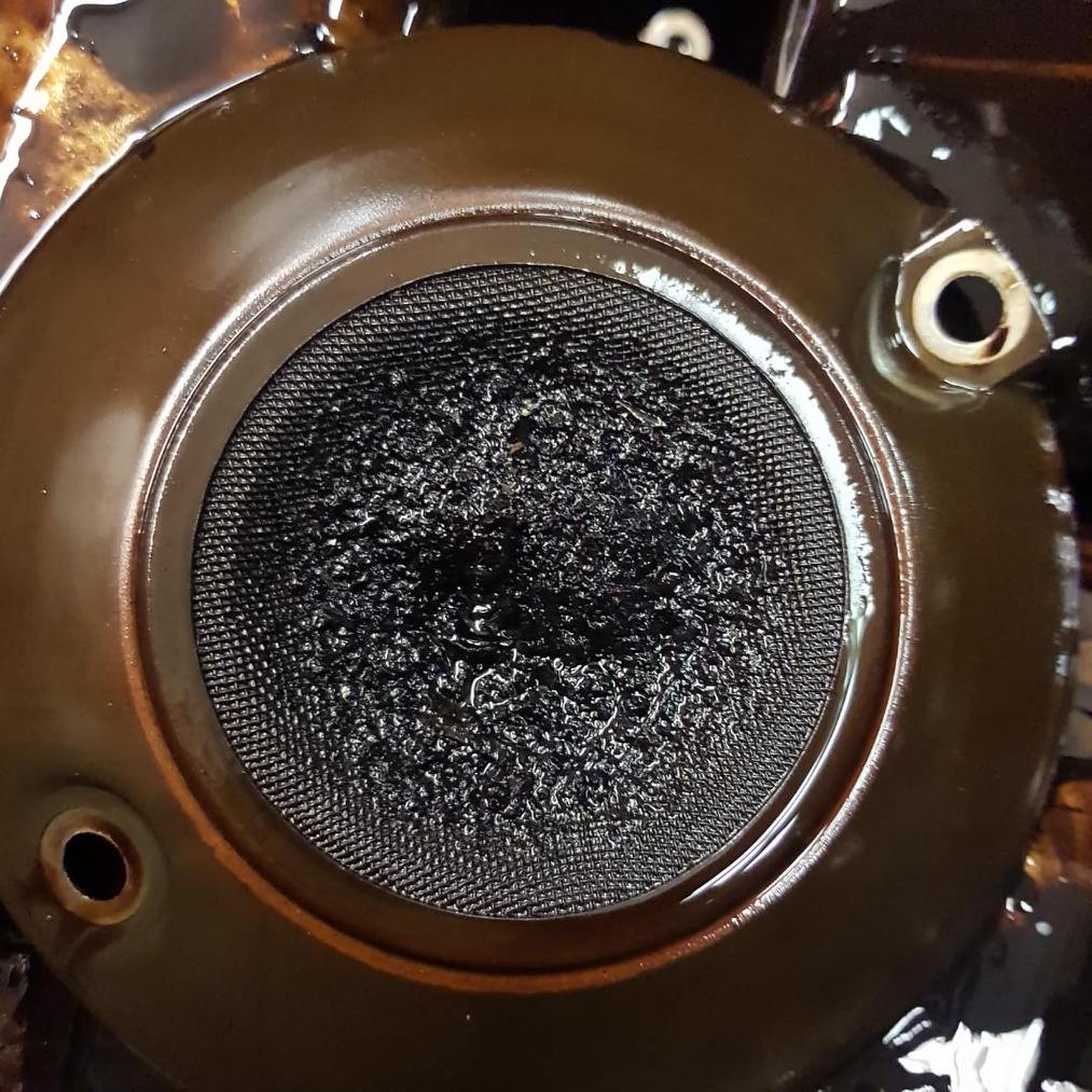

Unten ein Bild vom Ölsieb meines 9k anlässlich der "großen Kettenkur" bei ca. 280tkm. Kommentar wohl überflüssig...:smile:

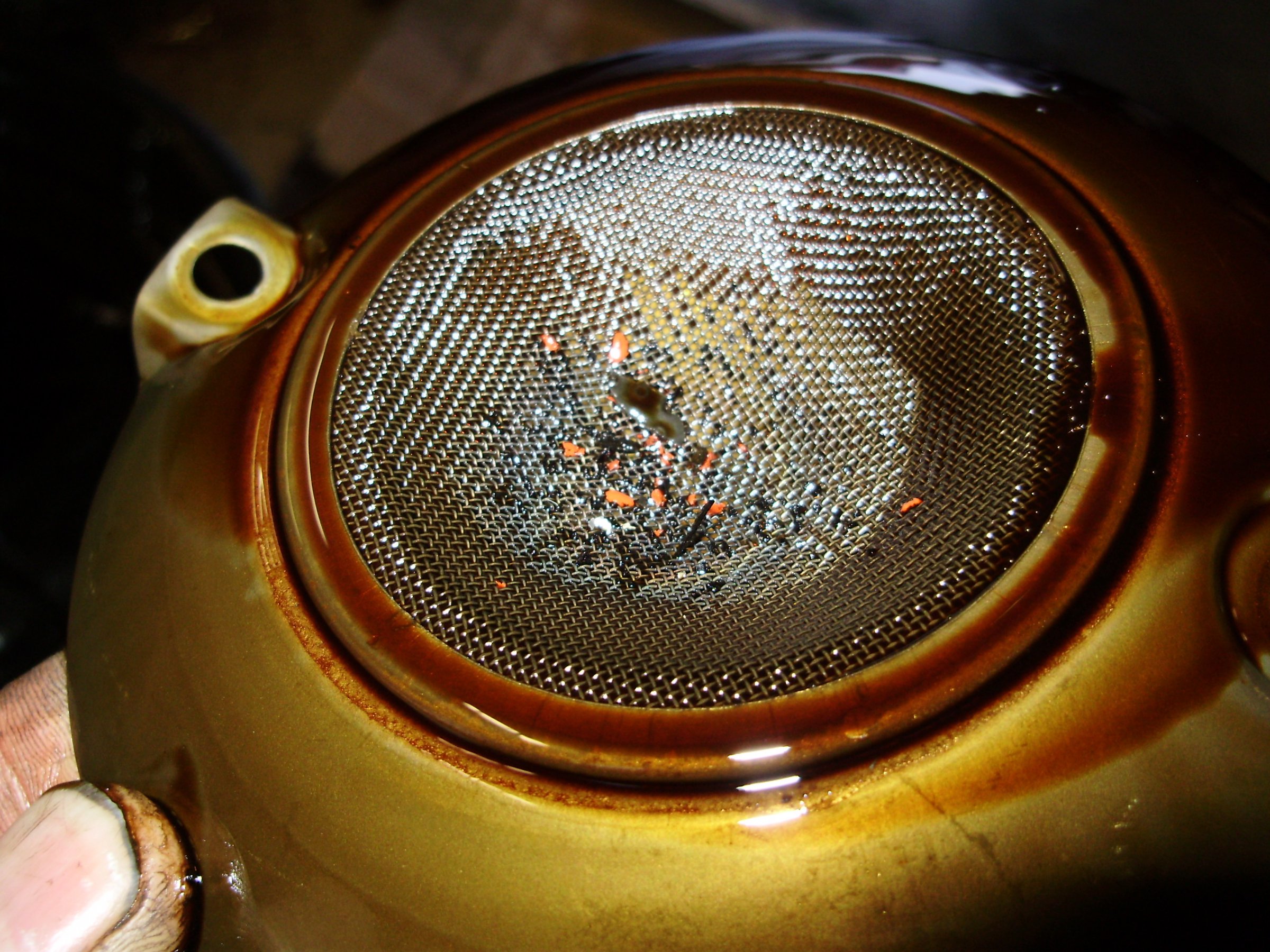

Ich kann dir nicht so richtig folgen, denn Probleme mit zugesetzten Ölsieben sind beim 9k ja auch nicht unbekannt
[ATTACH]155221[/ATTACH]
und da erscheint es mir nur logisch, dass man versucht hat, beim Nachfolgemodell eine der Ursachen zu verbessern.
Der 9k hat Probleme mit dem Ölsieb bekommen, weil Saab den Fehler gemacht hat, den Ölwechselintervall auf 20 tkm zu strecken (vorher beim turbo 7.500 km). Das haben dann noch einige überzogen und schon gabs die Probleme.
Ich fahre seit 20 Jahren meinen blauen 2,3t (MY97). Km > 450 tkm. Ölsieb? Kein Problem....
Alles nur eine Frage der Wartung.
Und ich denke beim 9-5er würde es genau so wenig zugesetzte Siebe geben, wenn man die Ölwechsel so gemacht hätte, wie ich bei meinen Autos...
Genau, selbst mit der ursprünglichen KGE wären bei einem kurzen Wechselintervall alle 7500 km beim 9-5 keine Probleme zu erwarten.

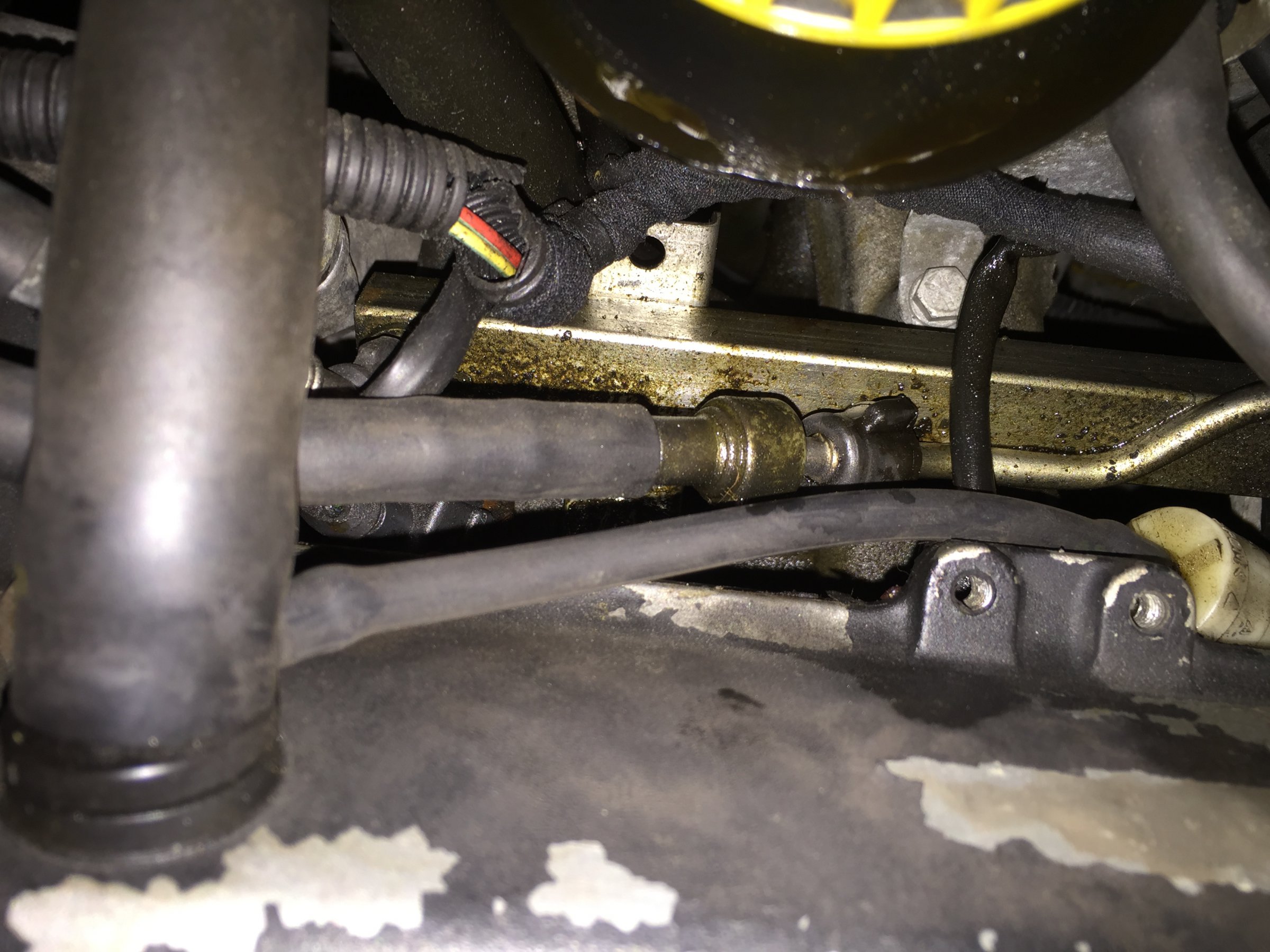

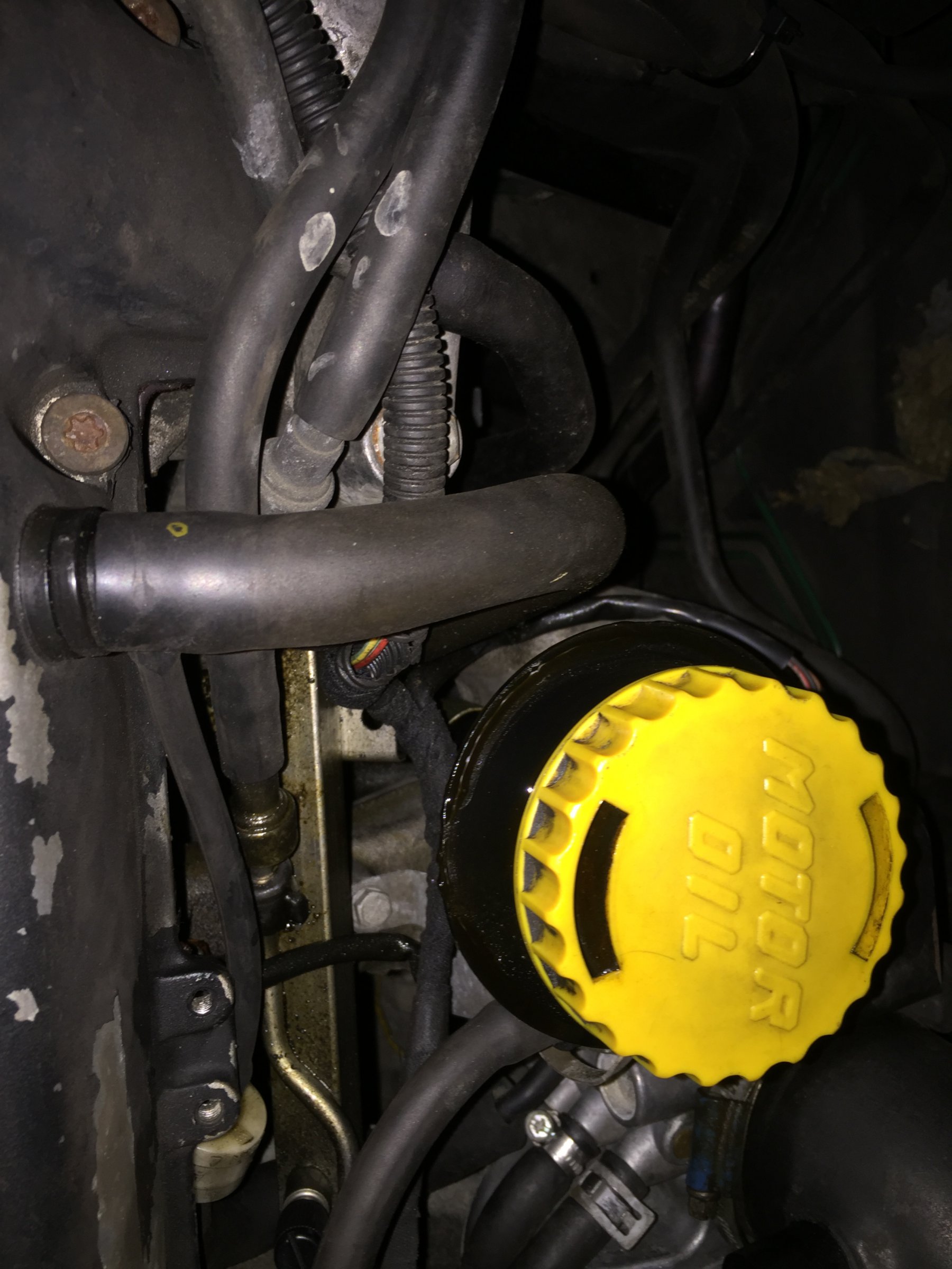

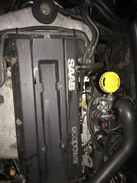

Hier mal aktuelle Bilder von innen, das sieht nicht danach aus, als sei da eine aktuelle KGE eingebaut?!
IMG_9479.thumb.JPG.53698e642a4299866fce91696f653c95.JPG IMG_9480.thumb.JPG.3566938e783f576736ec229c8219f77b.JPG IMG_9482.thumb.JPG.b25d7560856f14c566c64c4153a0bfde.JPG
