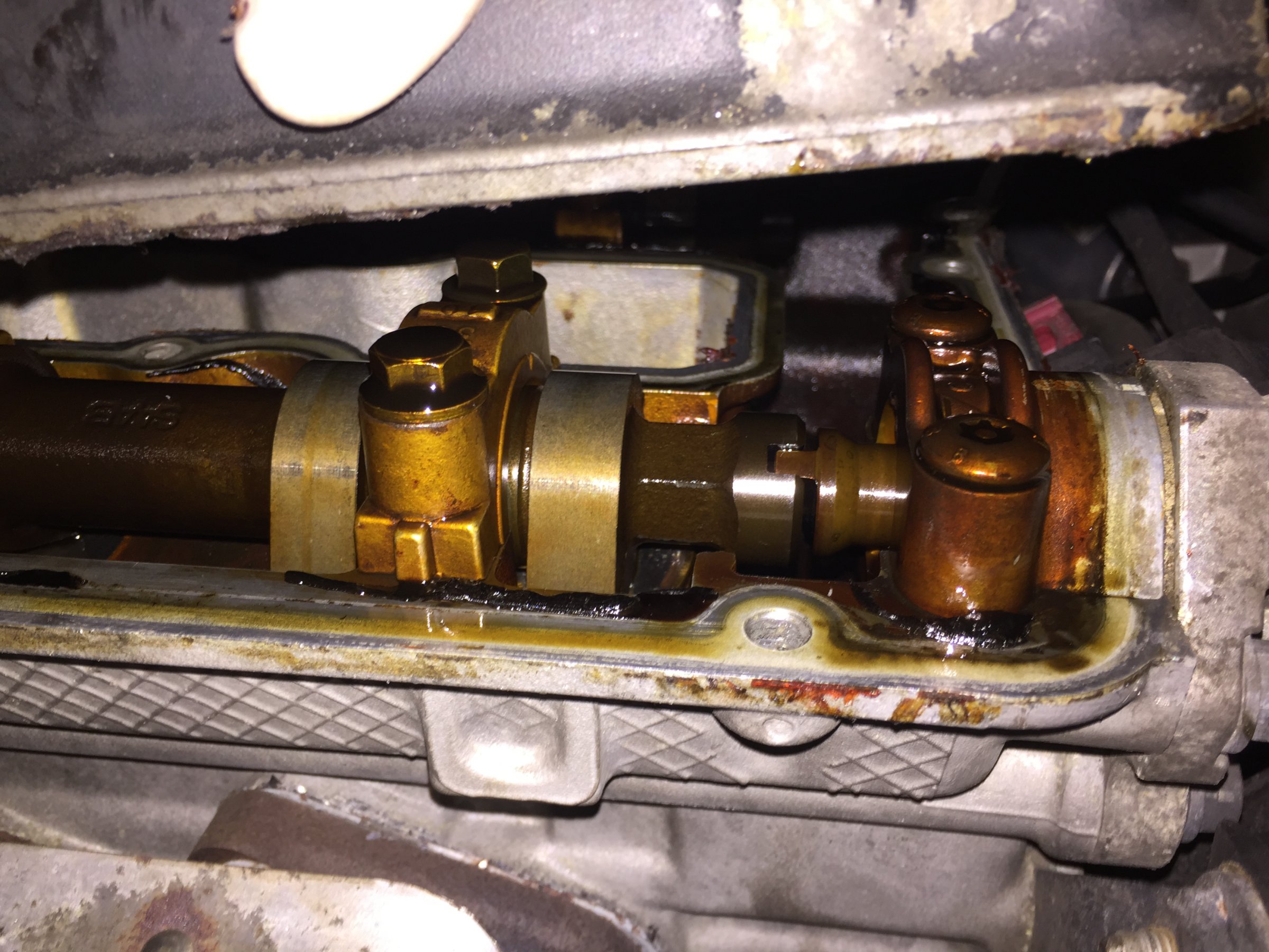

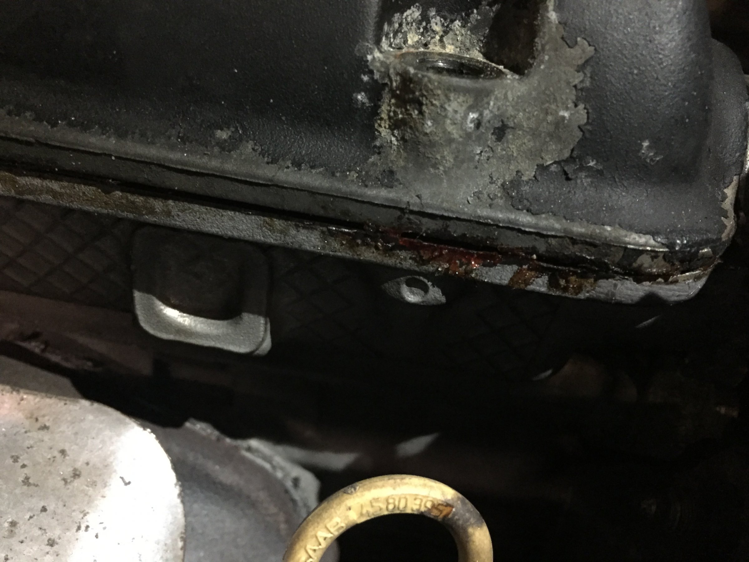

Habe dazu versucht den Ventildeckel zu entfernen und zwei Dinge festgestellt:
1. Die Dichtung klebt teilweise fest, zur Ventildeckeldichtung war eine Menge Dichtmasse überall verteilt.
2. Es befindet sich relativ viel Öl im Innenbereich, schon klar dass hier Öl vorzufinden ist, aber alles schwimmt gefühlt in viel Öl, andere Bilder die ich gesehen hatten, schienen nicht so viel Öl zu zeigen, oder ist das normal?
Ich habe mich dann nicht getraut, den Ventildeckel komplett abzunehmen, da ich die Dichtung nicht zerstören wollte und konnte somit auch nicht die ZKD Schrauben prüfen.

IMG_0353.thumb.JPG.543f195fa2a8b44f51a90beac4cfcd7c.JPG IMG_0352.thumb.JPG.51bd9c9cd7f98032276d89de7612e74d.JPG
Deckeldichung würde ich gleich mit neu machen. Die Dichtung härtet mit der Zeit aus und schrumpft und fängt dann an zu siffen. Nimm aber bitte nur eine von Elring.
Die Deckeldichtung muss neu, jedenfalls wenn sie so angeklebt wurde! Ich habe auch DIchtungen schon problemlos wiederverwendet - die waren aber nicht mit Dichtmasse eingegatscht. Auf jeden Fall sollte man eine mindestens in Reichweite haben, bevor man den Deckel abnimmt...
Falls du den Bereich meinst, den du fotografiert hast: ja, das gehört so - wäre schlimm, wenn da keins wäre!
