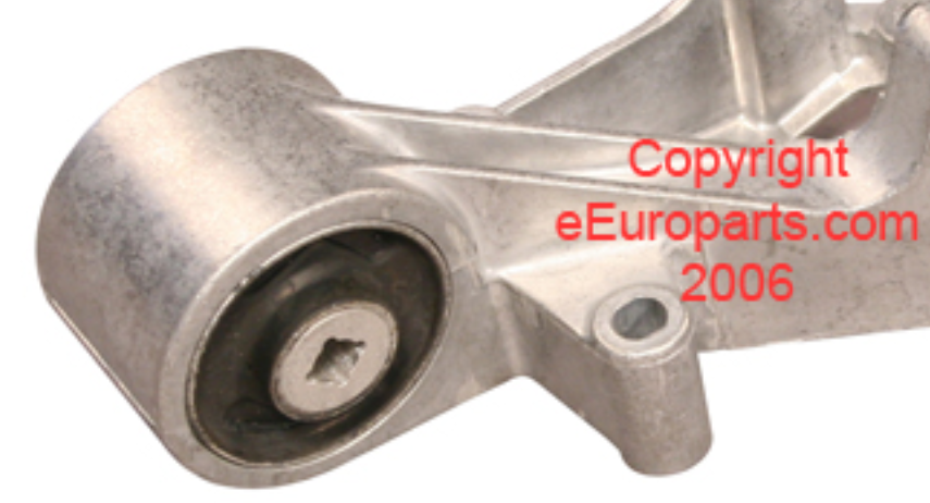

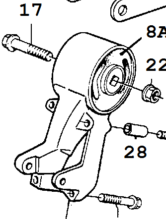

Nein, sowohl das Foto bei https://www.autopartsapi.com/eEuroparts.com/images/parts/lg_34b20f0b-9f85-4ab0-963c-abcaa3db4c68.jpgupload_2019-3-15_18-16-58.png.1e06cd7d09dca09a61358b052c8db93c.png
(Einbaulage beachten), als auch die Abbildung im EPC
zeigen, dass die Stege so wie im "Knochen" auch hier senkrecht, die Löcher also waagerecht angeordnet gehören.
Ich hatte beide zunächst versehentlich falsch herum eingepresst (Stege waagerecht) und kann so aus eigener Erfahrung sagen, dass das zu zu bösem Dröhnen führt!

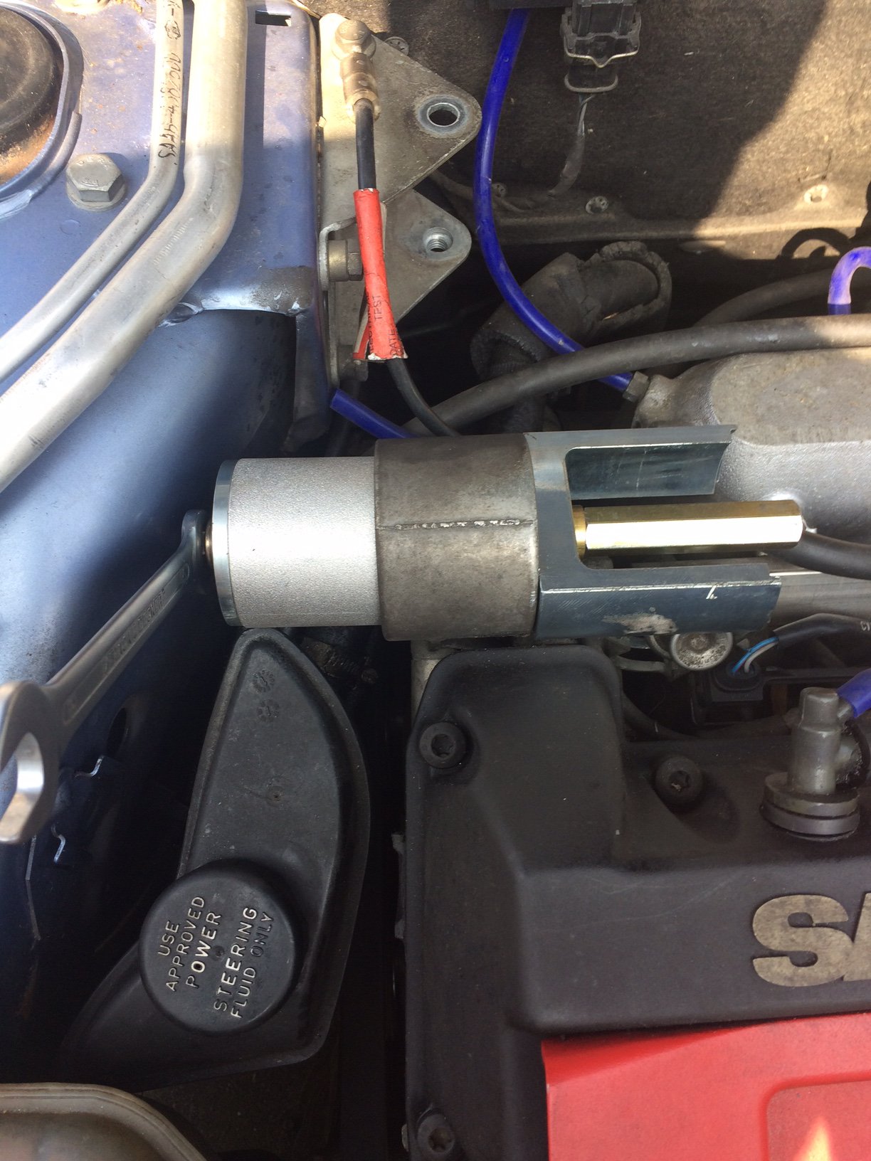

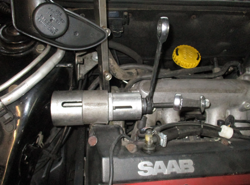

Der Aus- und korrekte Einbau ist mit dem richtigen Werkzeug innerhalb von ein paar Minuten ohne großen Aufwand erledigt.
Stimmt, das richtige Werkzeug ist (nicht nur an der Stelle) Gold wert! :top:
Mir fehlte aber die dünne passende Druckplatte, mit der man bei ausgepresster Buchse noch genug Platz zum Radkasten hat - deswegen habe ich sie zur anderen Seite hin ausgebaut, und dort ist die Einspritzleiste im Weg... :redface:
Aber mittlerweile liegt auch ein kompletter Satz Druckplatten zusätzlich zu den großen Druckstücken parat...

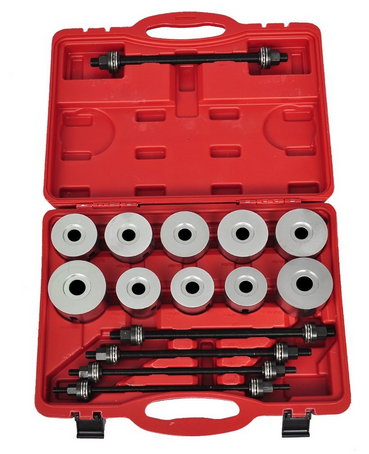

Ist das, was Du in #15 auf dem oberen Bild in Aktion zeigst, 'SAAB-Spezialwerkzeug', oder auch aus einem Standard-Satz?
Nein, das ist nicht Saab spezial, das ist aus so einem Satz:
https://www.amazon.de/VidaXL-Presswerkzeug-Silentlager-210116-Montage-Werkzeug-Set-27-teilig/dp/B00KCLW726/ref=sr_1_19?ie=UTF8&qid=1552850298&sr=8-19&keywords=auspresswerkzeug
Bearbeitet von patapaya
Super, danke!

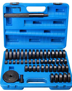

Die Qualität der angebotenen Sets in den blauen und roten Koffern ist meiner Meinung nach immer gleich. In teurer bezahlt man erstmal nur den Namen der Wiederverkäufer und die Handelsmarge, die richtig teuren Sets von besserer Qualität kosten dann eher ein vielfaches. Diverse Sets von BGS z.B. ähneln auf den Fotos den angebotenen China Koffern sehr stark oder sind bis auf die Prägung am Koffer gleich, ich habe aber noch keine 1:1 Vergleich angestellt.
Aber so häufig brauch ich die Teile nicht als das sich die richtig teuren lohnen würden.
