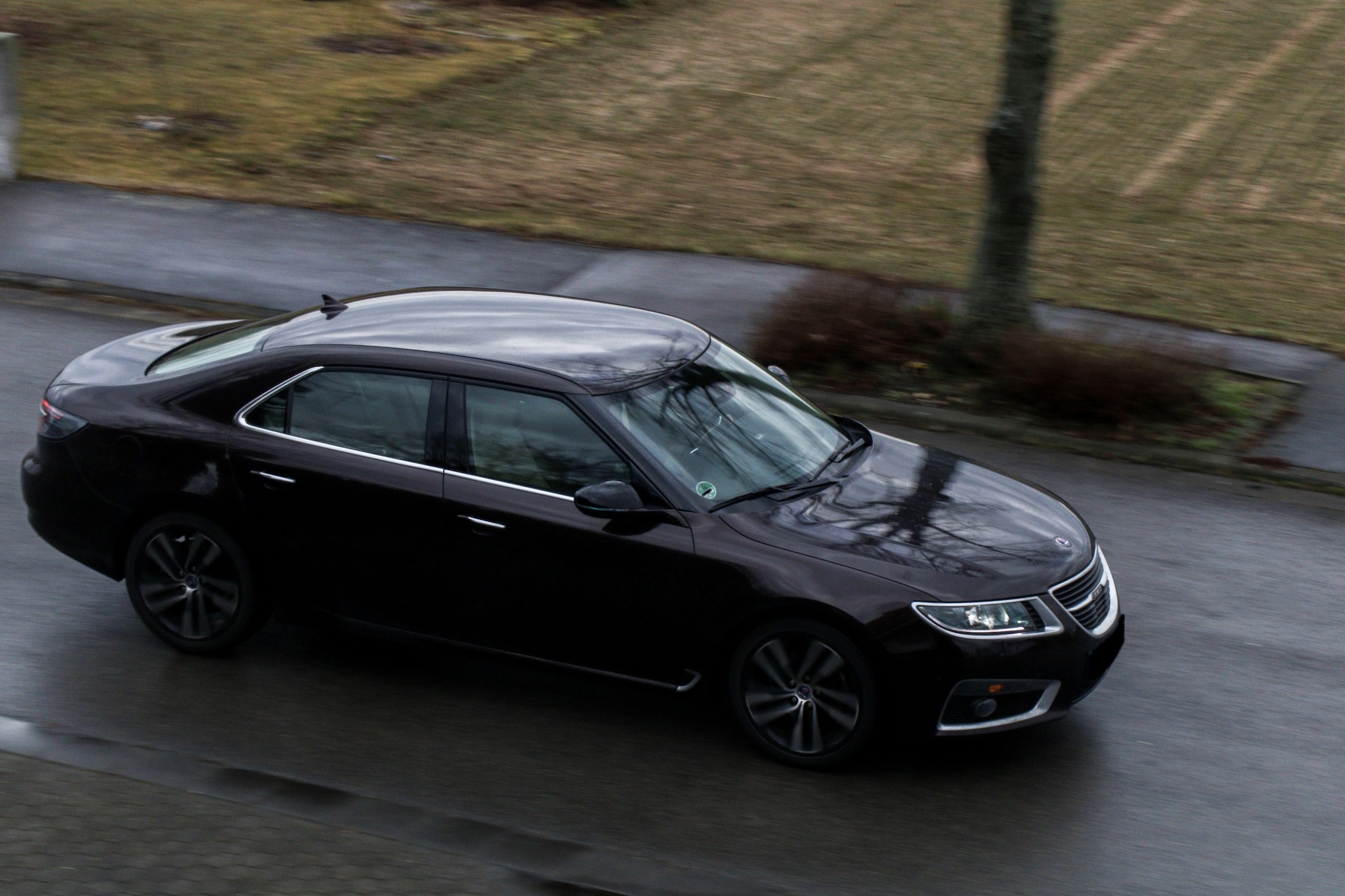

Hab mal eine Frage zu den Motoren im 9-5er.
Der 2.0 Liter Benziner mit 220 PS und 134.000 km Laufleistung aus BJ. 2011 noch ok?
Oder welcher Motor passt eurer Meinung nach am besten zu dem Fahrzeug?
P.S. Kann man anhand der VIN irgendwo die Ausstattung abfragen?
9-53.JPG.3e110eed766a74ef3226f2c9dc4ef10d.JPG 9-52.JPG.ab30f636417d3e34ceebf4894751579b.JPG 9-51.JPG.92cfa36222b450185f7e7c834b25176c.JPG

Der 9-5 II mit 2.0 Benziner dürfte aktuell der wertstabilste NG sein... Und der 2.0 T ist auf 260 PS "hirschbar" - schon deswegen zu empfehlen.
Zur VIN-Abfrage hier entlang: https://www.esaabparts.com/saab/95ng/
Sollten die Bilder ein Auto zeigen, dessen Erwerb Du planst: Sofort Zuschlagen!! Viel Erfolg!

Der Wagen auf den Bildern sieht aus, wie aus dem Katalog. Kaufen! Was will der Käufer denn haben?

Der auf den Bildern soll kosten 13.000€ mit 134.000km.
Wenn ich das mit den Preisen in Kiel vergleiche ist der geradezu geschenkt. Wenn es da keinen Haken gibt: kaufen!
