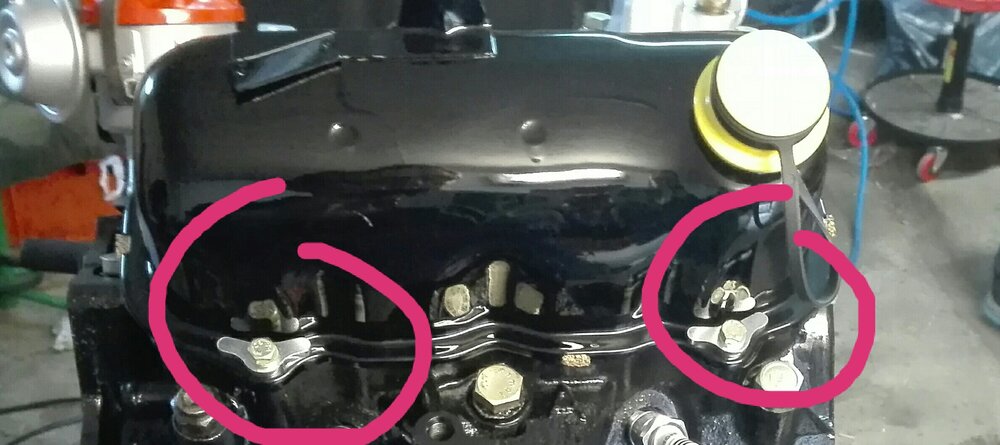

Problem sind oft verzogene Deckel durch zu hartes Anziehen. Ich habe immer Korkdichtungen mit Dichtmasse benutzt und
diese "Flügel" unter den Schrauben (vermutlich vom V6) verwendet. Das war dann weitgehend dicht.
Ciao!
Die benutze ich immer. Vorher die Auflagefläche am Deckel noch geradeklopfen.

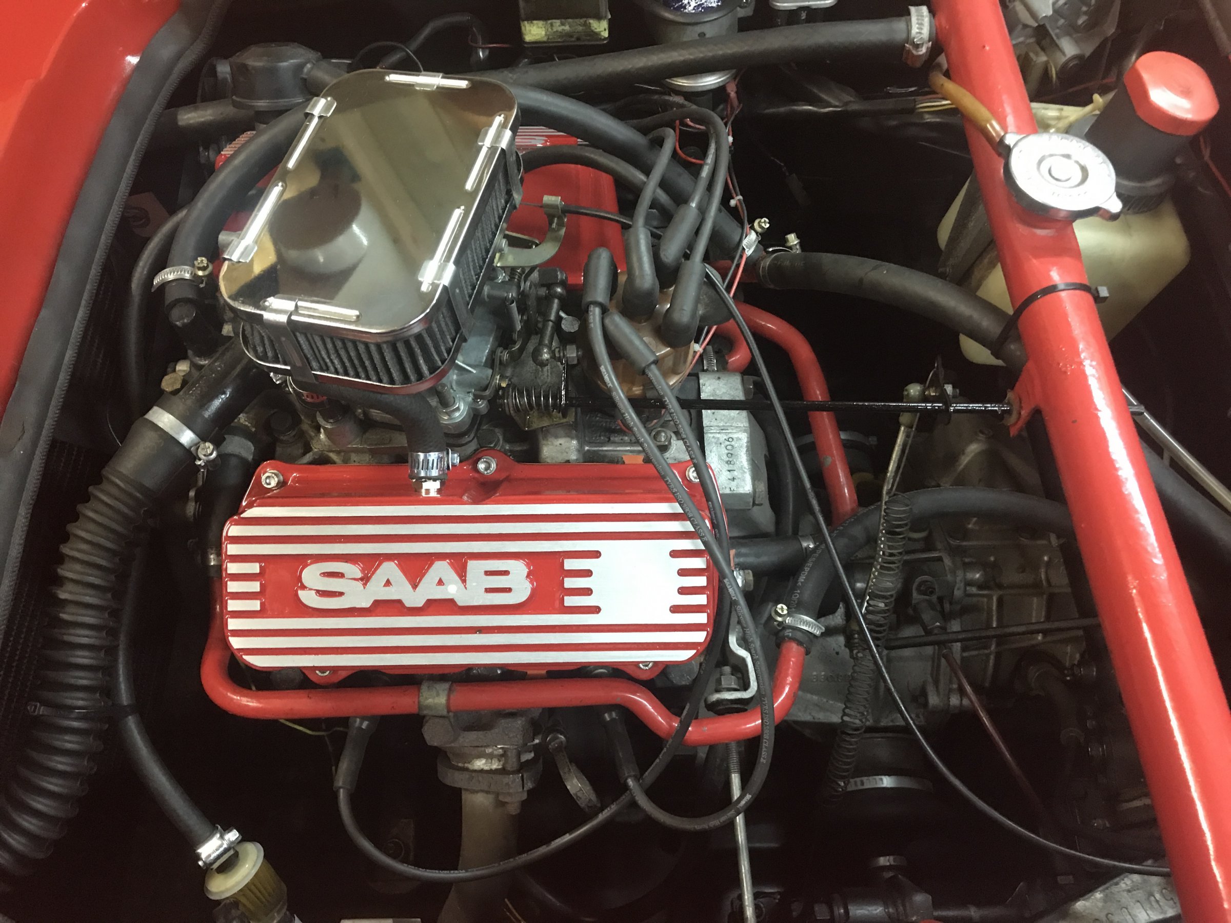

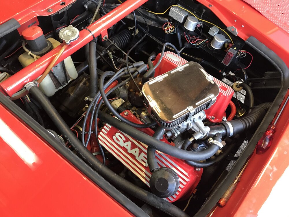

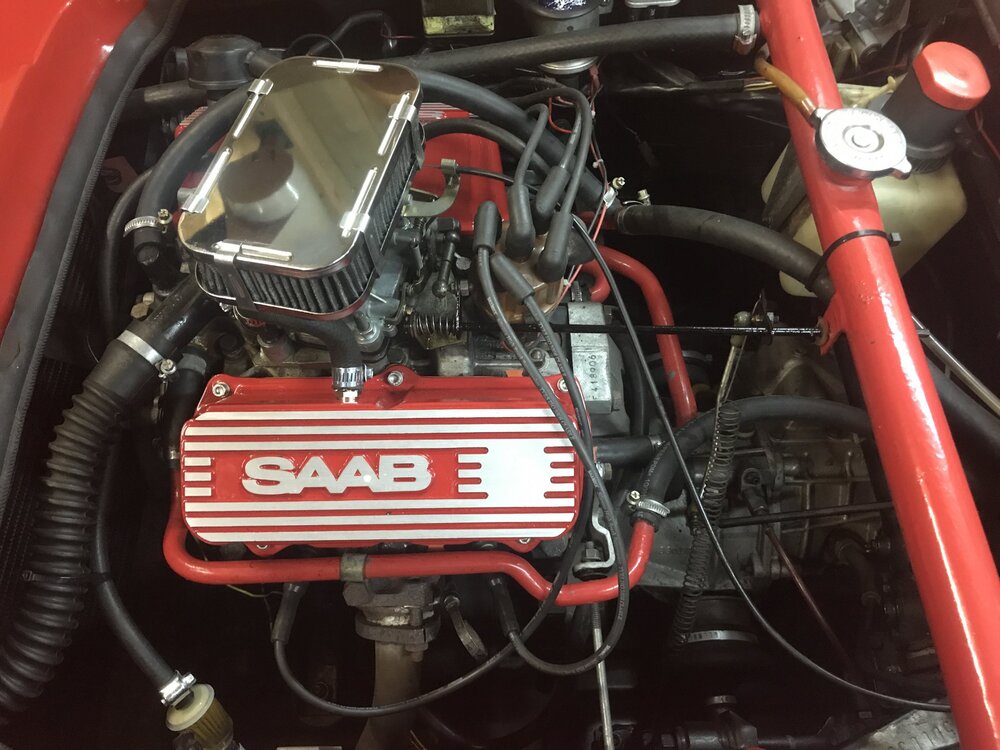

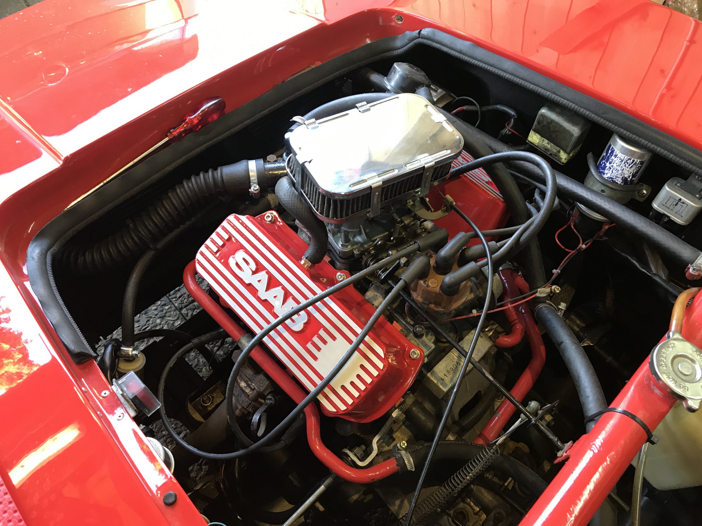

Es ist vollbracht, mal sehen, ob alles dicht bleibt ;-)
IMG_8142.thumb.JPG.5eeed39d30092f37b1d8cdf55f389804.JPG IMG_8145.thumb.JPG.5597dfeda02f192e165f516d5a4554c3.JPG
:top: sieht geil aus
[ATTACH]159877[/ATTACH] [ATTACH]159878[/ATTACH]
Ich würde aber unbedingt den Kraftstoffschlauch noch mit einer Schelle befestigen. Sonst hast du es bald zu warm in der Sonett. Auch lösen sich gerne die Messingröhchen aus dem Vergaserdeckel, im wahrsten Sinne brandgefährlich!!!!! Mit Draht oder Kabelbinder sichern!!!!
Gruß meki
Bearbeitet von Meki
Ohja! Wundere mich auch gerade über den Benzinschlauch ohne Schelle! Brandgefährlich!
Ansonsten gefallen mir die Original-Ventildeckel besser. Aber das ist Geschmackssache.
Bearbeitet von erik
Der Spritschlauch hat schon längst eine Schelle!
Aber toll, dass Ihr so gut aufpasst!

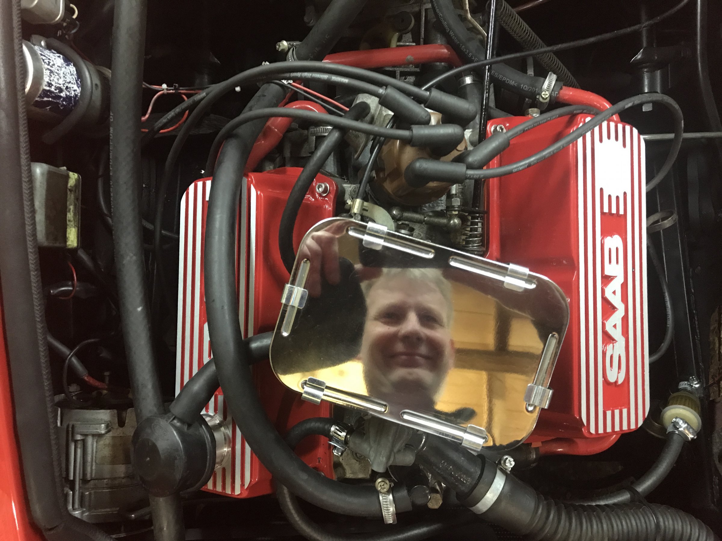

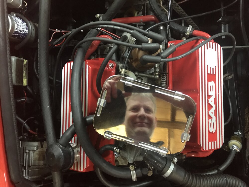

Hier noch die Beweisfotos - habe bei der Gelegenheit noch einige andere Kleinigkeiten optimiert ;-)
IMG_8147.thumb.JPG.4341d5c862a5b0fb8121700dd3e4bceb.JPG IMG_8148.thumb.JPG.4fc78260bde6a4d0db962002f8fb97c2.JPG
Finde ich richtig toll, da darf der Besitzer auch freundlich in seinen polierten Luftfilter grinsen :biggrin:
Wie hast Du die Deckel denn jetzt abgedichtet?
Ich habe die Silikondichtungen gründlich gereinigt, dann die neuen Aludeckel mit Bremsenreiniger gereinigt und auch die Auflagekanten an den Zylinderköpfen.
Dann habe ich die Deckel einfach nur mit den Silikondichtungen aufgesetzt und handfest über kreuz angzeogen.
Nach ca. 30km Testfahrt noch gaaaaanz leicht nach Gefühl nachgezogen. Das war‘s.
Bisher ist alles absolut dicht. Habe mit einem Spiegel rundum unter die Kanten geschaut!
Bin zufrieden :biggrin:
Die alten Blechdeckel werde ich aufarbeiten und neu lackieren.
Habe da ja noch ein paar Motoren herumliegen....
Bearbeitet von Ziehmy
