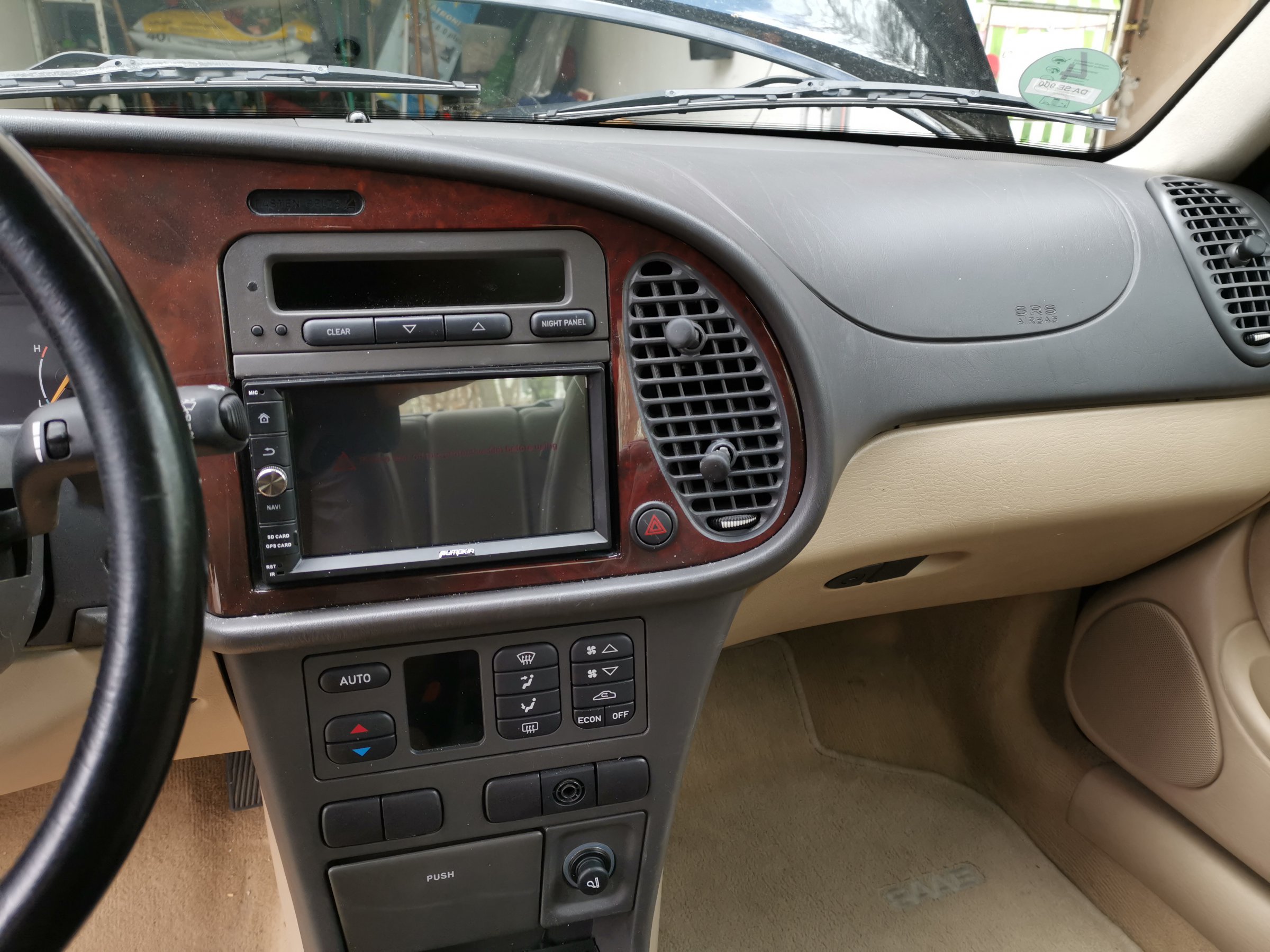

Hier nun ein Foto vom Pumpkin Android 8.0 im Saab 9-3 1999. Platz für eine Blende wäre nur an den Seiten. Ansonsten sitzt es gut.

Ich denke auch darüber nach, das originale Radio zu ersetzen.
Gut finde ich, dass das SID und der darunter liegende Streifen (bei mir der Getränkehalter) erhalten bleiben können.
Die Spalten an den Seiten und unten würden mich aber zu sehr stören.
Hat jemand andere Lösungen? Gibt es einen Rahmen? Die Grundidee finde ich sehr gut!
Schau dir mal das Zenec zn 720 an..... Überlege da auch das zu installieren.... Gibt es wohl mit Blende und Steuerung für die Lenkradtasten für den 931...
Gesendet von meinem ANE-LX1 mit Tapatalk
Wenn Du ein Getränkehalter statt die Blende hast könnte es sehr eng werden. Ich bin mir auch nicht sicher, ob der Getränkehalter dann überhaupt funktioniert.
Vielleicht hat jemand hier bereits Erfahrungen gemacht.
Bei einem Alpine 2DIN passt die mitgelieferte Blende seitlich perfekt, aber oben an der Blende unterhalb der SID müsste ich ziemlich viel wegschleifen.
Manche nehmen die Blende ganz weg, aber da möchtest Du den Cup holder haben.
Sieht wertig aus und auf den Getränkehalter kann ich verzichten.... c08cf13603bdb6acba3d5e1f0b105a2b.jpg
Paßt aber farblich so garnicht, wirkt wie ein Fremdkörper.

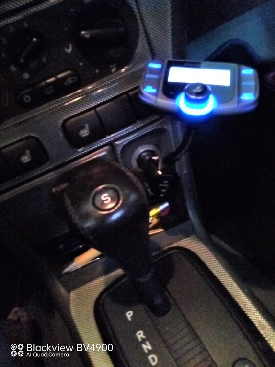

Habe mir den FM DAB Bluetooth Transmitter von auvisio (FMX650) geholt. Der will, an Zigarettenanzünder angeschlossen, eine Bluetoothverbindung zum Handy machen (klappt gut) und über einen freien Sendeplatz im Radio die Lautsprecher ansteuern. Nur: Mein serienmäßiges 9-31 Radio hat ja keinen Drehknopf zur Senderwahl, sondern nur die SEEKtaste (automatischer Sendersuchlauf). Sodaß man keinen freien Sendeplatz einstellen kann, den der Transmitter ansteuern könnte ? ? ?
Sollte der Sendersuchlauf nicht auch die Frequenz finden, auf der der Transmitter sendet (muss also vor dem Sendersuchlauf aktiviert sein)?
Davon abgesehen kann man doch am Radio auch manuell eine Frequenz einstellen.
Beim 900II muss man dazu die Mitte zwischen << und >> drücken, beim 9-3I eine der beiden Suchtasten länger drücken (falls das so ist wie beim 9-5I).
Davon abgesehen kann man doch am Radio auch manuell eine Frequenz einstellen...
Hmm, mit der SEEKtaste rattert der doch immer bis zum nächsten Sendeplatz, aber stoppt nicht an einem freien ? Irgendwie hakt`s bei mir.
Manuell einstellen?
Ich hab oben noch die Anleitung zum Umstellen auf manuelle Suche ergänzt.
Und wenn du den Sendersuchlauf aktivierst, sucht er da nicht alle erkannten Sender - also auch den FM-Transmitter?
Ja, sollte er. Und der FM-Transmitter kann keinen Freien Platz im Radio ansteuern, da er ja nicht weiß was das Radio tut, das empfängt ja nur. Er kann nur, wenn man die Frequenz nicht manuell einstellen kann (so kenne ich das) nur einen Freien Bereich an dem Ort wo man gerade ist wählen. Da sendet er dann und das müsste man dann auch mit dem Radio finden (Wenn man denn was laufen läßt auf dem Phone).
Ja, du musst dem Transmitter schon eine Sendefrequenz zuweisen, und wenn er eingeschaltet ist und darauf sendet, sollte das Radio das genauso erkennen, wie jeden anderen Sender.
