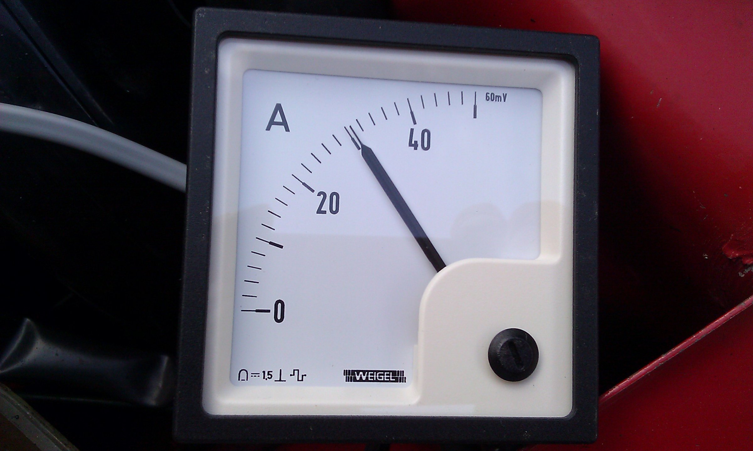

Wie angedroht nochmal gemessen, Bild 1108 das was die Lima im Leerlauf ins System liefert, unmittelbar nach dem Start mit 50+ A, nach ein paar Sekunden auf den angezeigten Wert eingependelt.

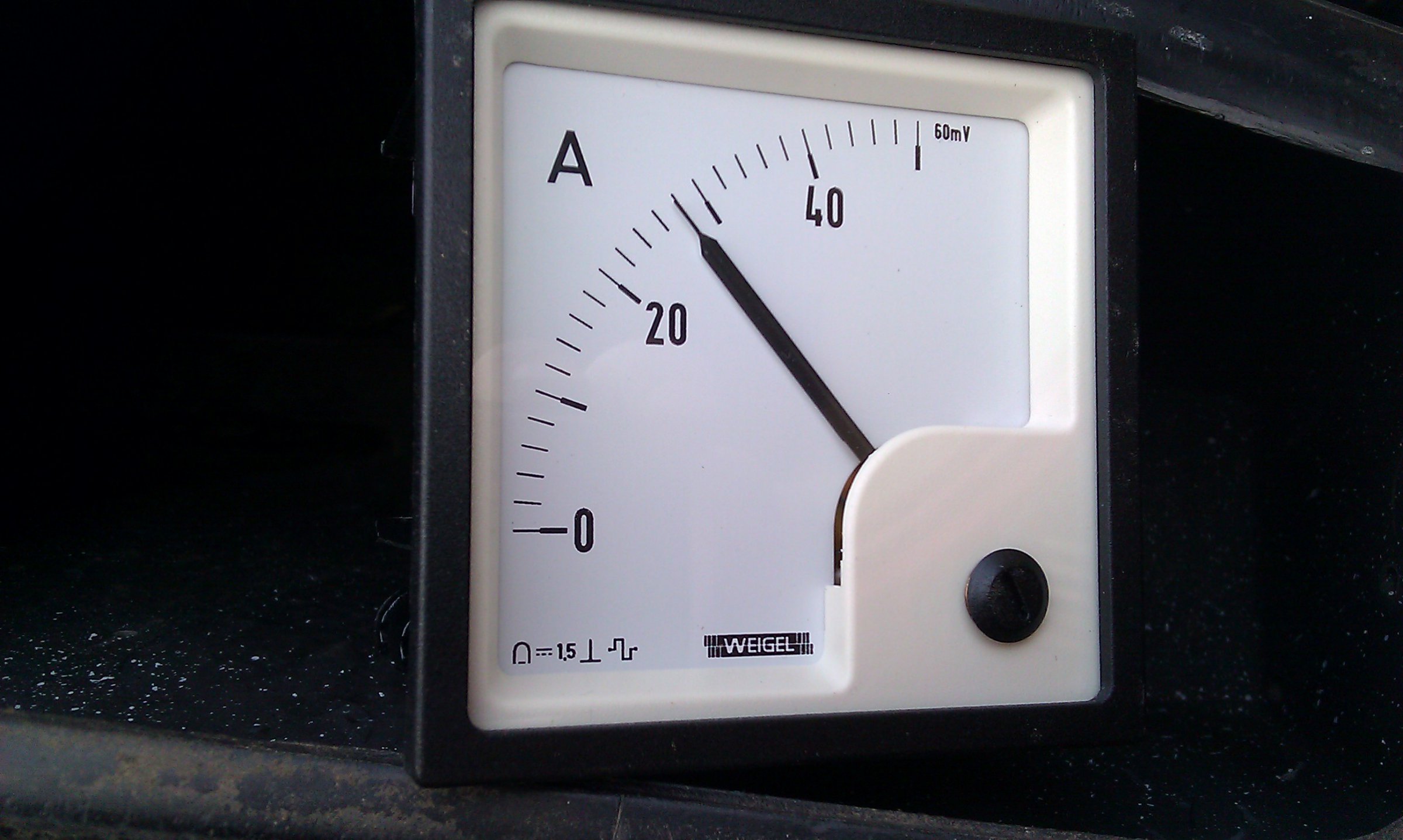

Dann in der Leitung von der Batterie zum Verteiler gemessen. Das Ergebnis zeigt Bild1109. Das die Batterie nur mit etwa 2 A geladen wird hat mich schon etwas gewundert, andererseits war ich den ganzen Tag unterwegs und sie dürfte voll gewesen sein.

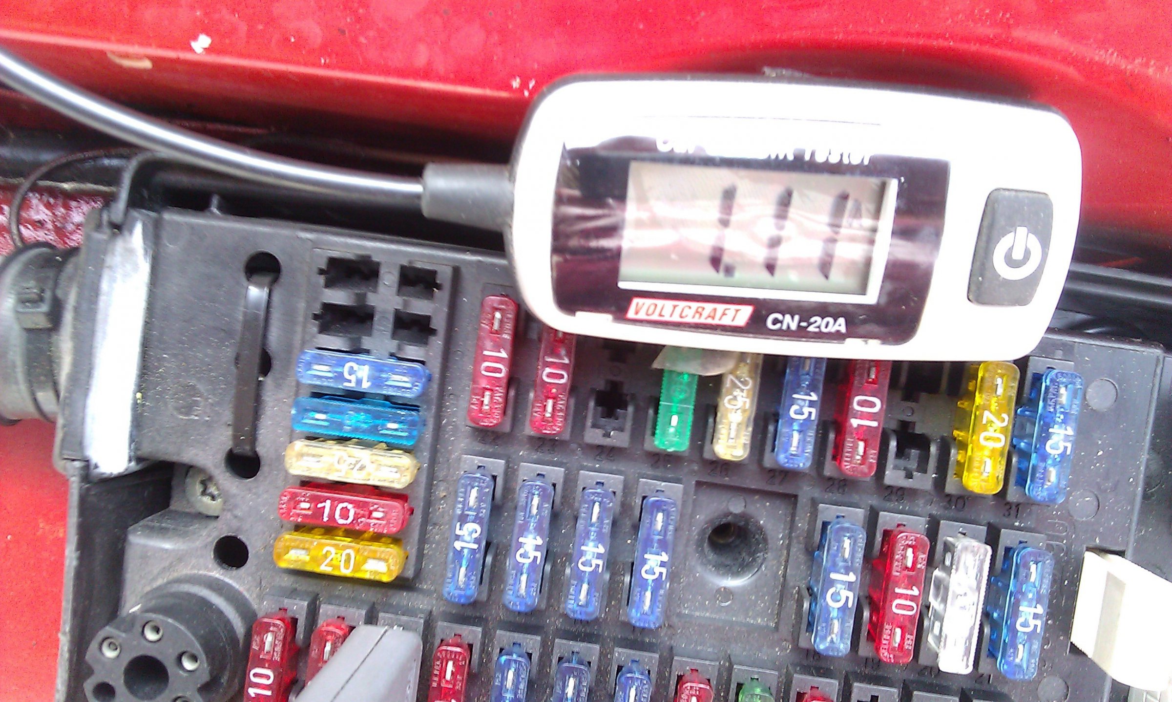

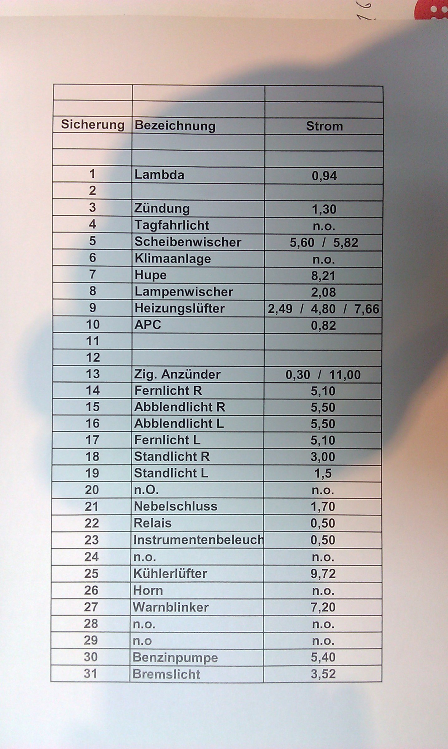

Weil's mich dann gejuckt hat habe ich mit dem kleinen Handlichen Gerät das auf Bild1110 zu sehen ist den Stromverbrauch der einzelnen Komponenten über die jeweilige Sicherung gemessen. Wenn es jemanden interessiert dann kann er es auf der Exel Liste nachlesen die ich mal einfach anhänge. Nur soviel vorab, der gesammte Stromverbrauch entsprach genau dem vorher gemessenen Wert.

Hallo Patapaya,
Entschuldigung, ich hab nicht bemerk das Bild 1110 nicht hochgeladen wurde. Ich versuchs gleich mal es noch einzuschieben. Danke fürs Aufpassen.
Es ist in etwa das gleiche Gerät, nur ein paar Jahre älter. Wenn man an der Seite einen Sicherungsautomaten einsteckt ist das ein geniales und vor allem preiswertes Messgerät zur Fehlersuche.
Gruß Stadro
Du erinnerst Dich aber schon, daß ich die Verbraucher schon alle mit m Amperemeter durchgemessen hab?
Nicht daß wir uns da falsch verstehen...
Aber vielen Dank für die Tabelle und den Messwert für den Verteiler, werde das mal abgleichen!

Hallo Mazel,
Das hatte jetzt nichts mit Deinem Problemfahrzeug zu tun, ich wollte einfach nur mal wissen wo die 28 A bleiben die ins Verbrauchernetz gepumpt werden. Ich hab dann mal die Gegenrechnung gemacht und alle aktuellen Verbraucher zusammengerechnet und kam dann auf 26,13 A. also in etwa das was das Zeigerinstrument auch angezeigt hatte.
Ich habs nur eingestellt weil es vieleicht für den einen oder anderen Kollegen interessant sein könnte.
Wobei mein Fahrzeug logischerweise keinen Eichpunkt dastellt, deshalb sollte es auch nur als Anhaltspunkt dienen.
Ich hatte mal eine Original Verbrauchstabelle aber ich weiss nicht wo die abgeblieben ist, Liegt ja alles schon ein halbes Leben in der Vergangenheit.
Bei Deinem Fahrzeug ist der Wert interessant den die Lima abgibt, damit kann man dann den Fehler eingrenzen.
