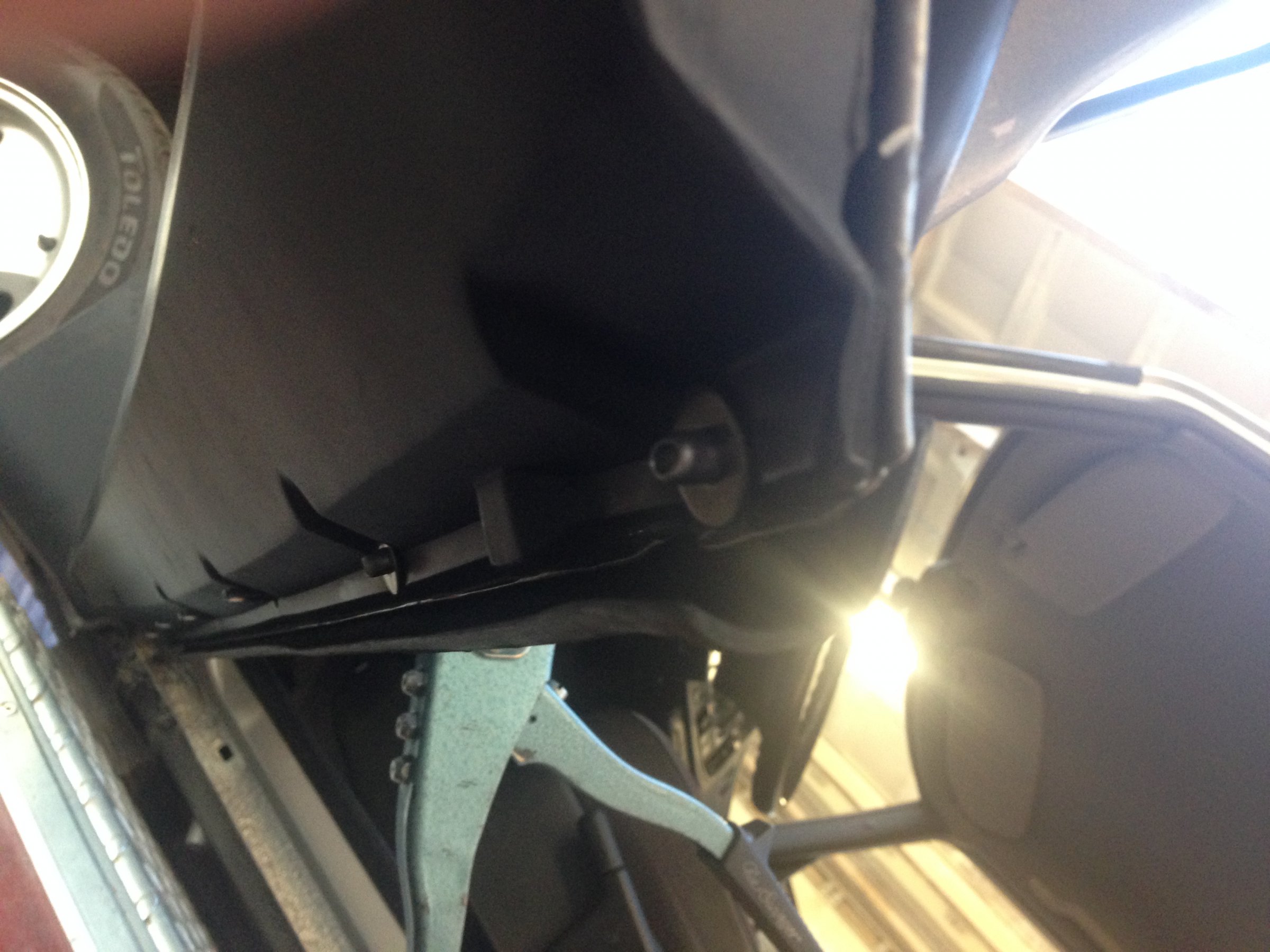

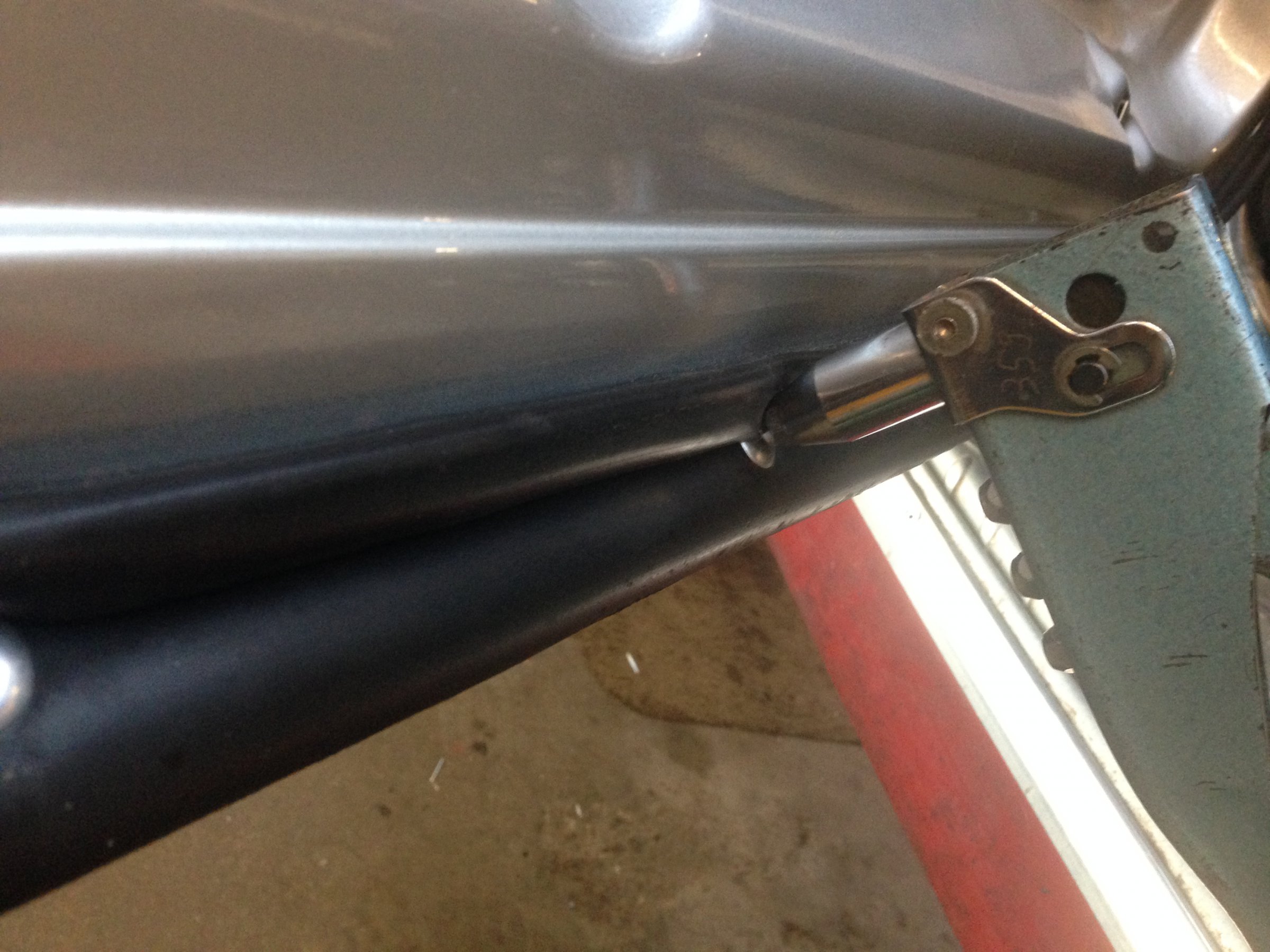

Ein paar Fotos zum ThemaIMG_4287.thumb.JPG.3b2d53cbb638b011981da3c293b188d6.JPG IMG_4288.thumb.JPG.af68f7194491ff78654284deebab7adb.JPG
Du wirst feststellen, dass die Montage dann fast unmöglich ist.
So gehts:IMG_4285.thumb.JPG.881ad1f3fa605f60249216c9d744c1de.JPG IMG_4286.thumb.JPG.6f358366cd86b8004c71961d4e92eea5.JPG IMG_4284.thumb.JPG.06b01b3f3e39423d75aaede65ec1aa6a.JPG
