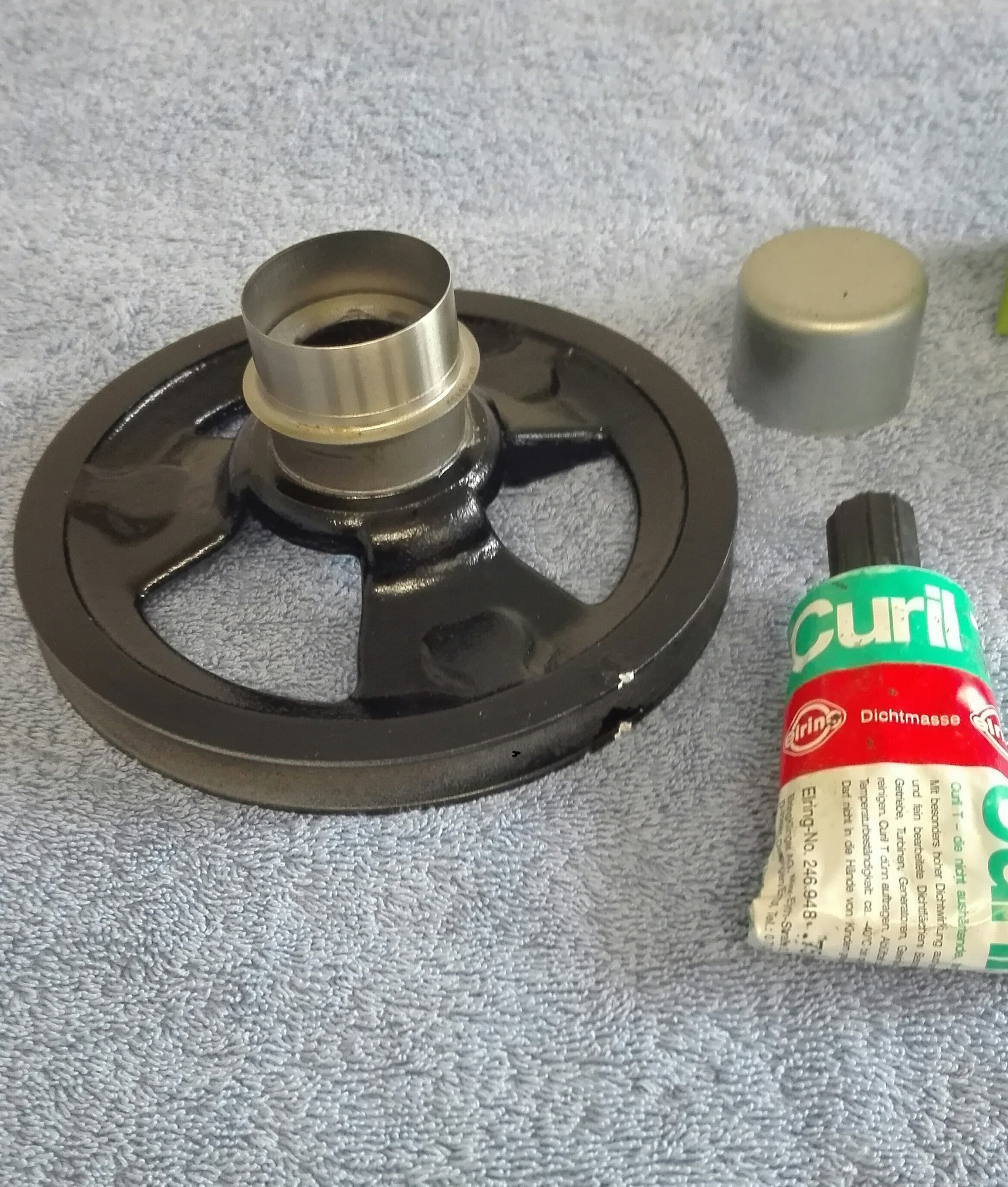

[ATTACH]160123[/ATTACH]

Da der Schwingungsdämpfer fur alle 4-Zylinder beim 9-3I und 900II und für den B235 beim 9-5I der gleiche ist und ich bei letzterem den KW-Simmering Elring ASW F RD VMQ 48x66,65x10 verbaut habe, gehe ich sicher davon aus, dass 48 mm richtig ist (wenn nicht, nehme ich dir die Speede sleeve ab :rolleyes:). Der Motor zum Nachmessen wäre auch ein B234.

Gerade nachgemessen. 47,95 mm
Merci! Dann haut das hin. Ich werde berichten falls es was zu berichten gibt. ;-)
