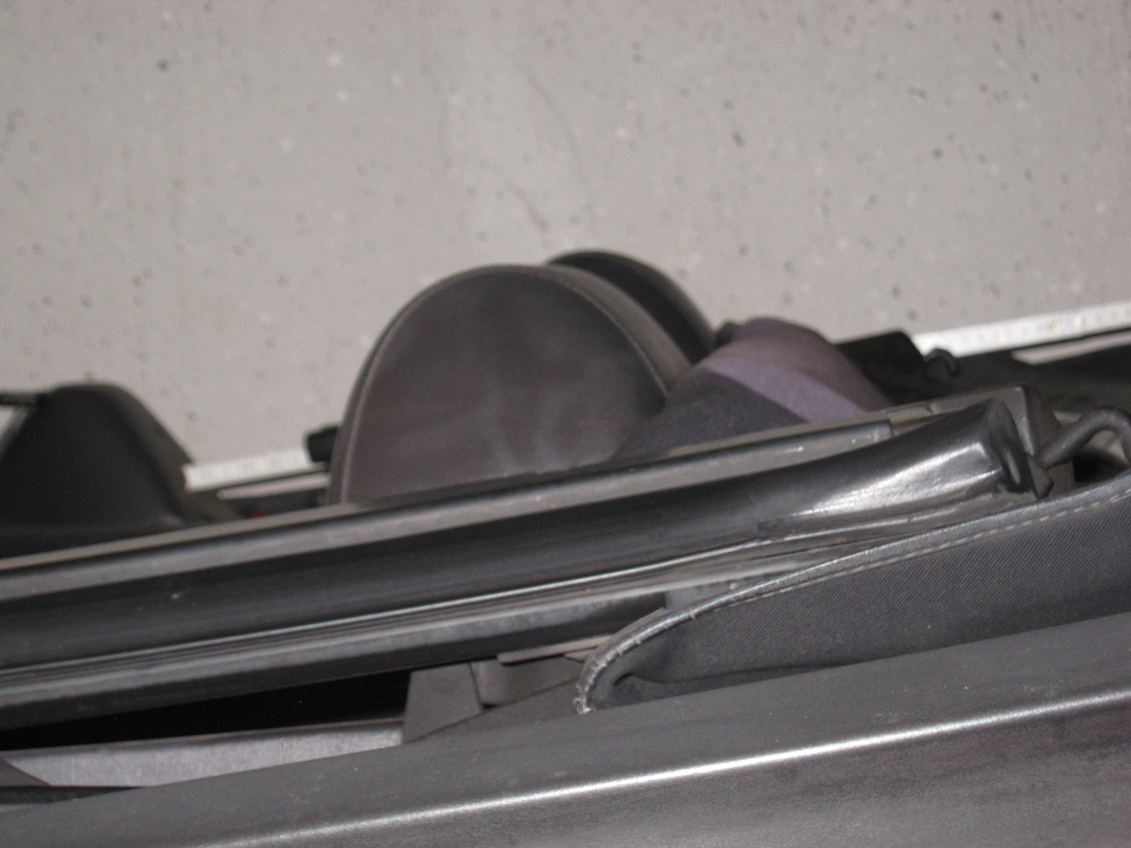

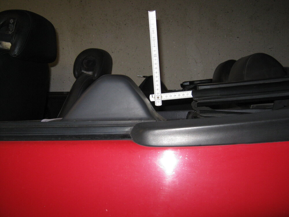

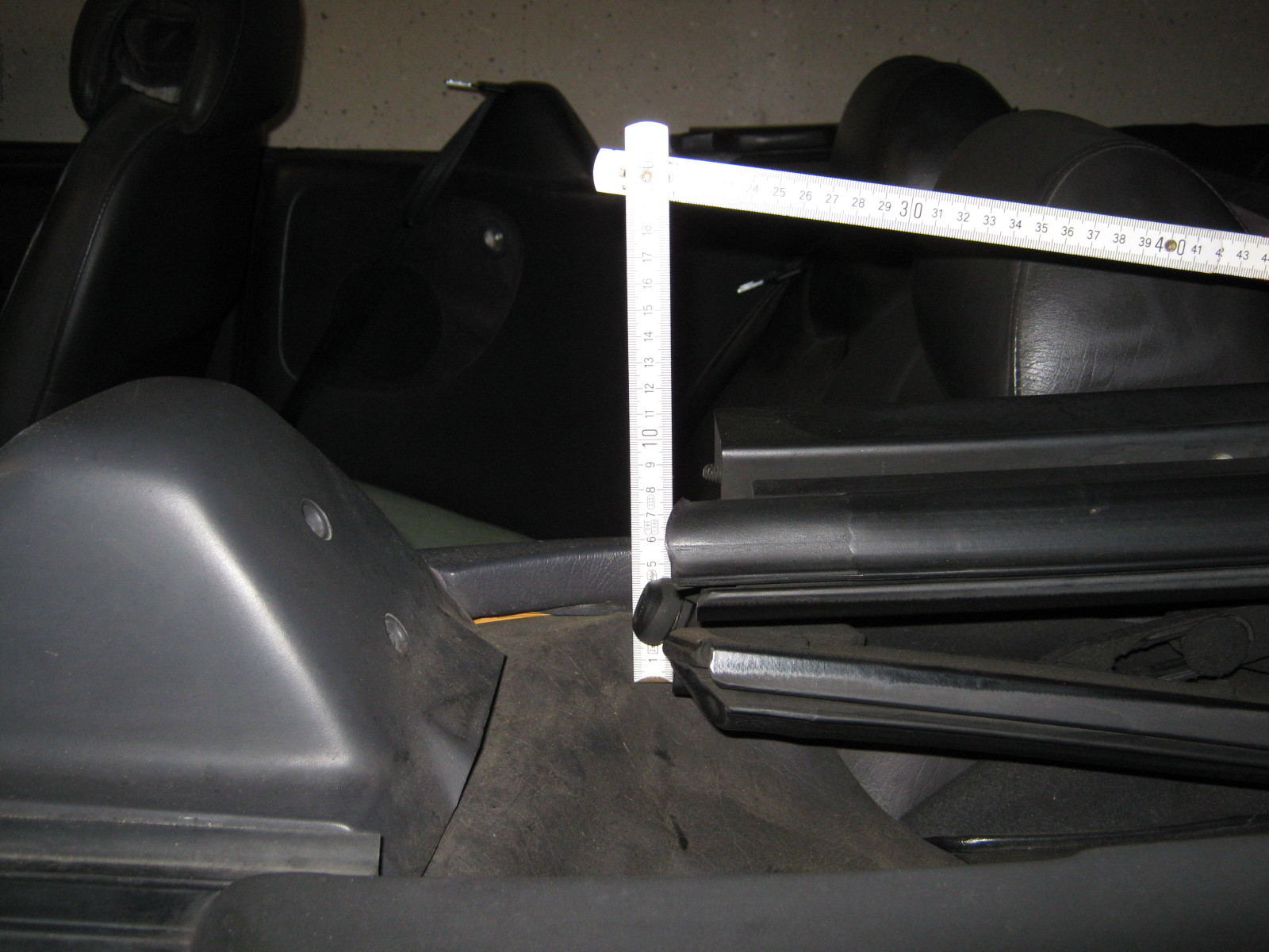

Also wie schon im Titel beschrieben, geht das Verdeck meines MY87 900/1 Cabrio nicht komplett auf. Es klappt zwar zurück, steht dann jedoch zu hoch ab, bzw. "kippt nicht richtig nach vorne(?)". Ich habe mal Bilder vom Problem angehängt mit einem Zollstock als Orientierungshilfe.
Verdeckhydraulik ausgbaut - keine Wirkung:
Ich habe bereits die Verdeckhydraulik ausgebaut, in der Hoffnung, dass es dort irgendeine "Blockade" durch die Zylinder gibt, aber selbst ohne Hydraulik öffnet das Verdeck nicht komplett.
Handbuchmethode - keine Wirkung:
Im Handbuch wird eine Methode beschrieben: Man solle doch eine Art Blockade aus Gummi justieren (siehe Anhang). Dies wäre jedoch bei mir wohl vergebens, da das "Verdeckgerüst" gar nicht erst an diese Blockade anstößt.

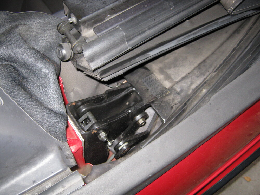

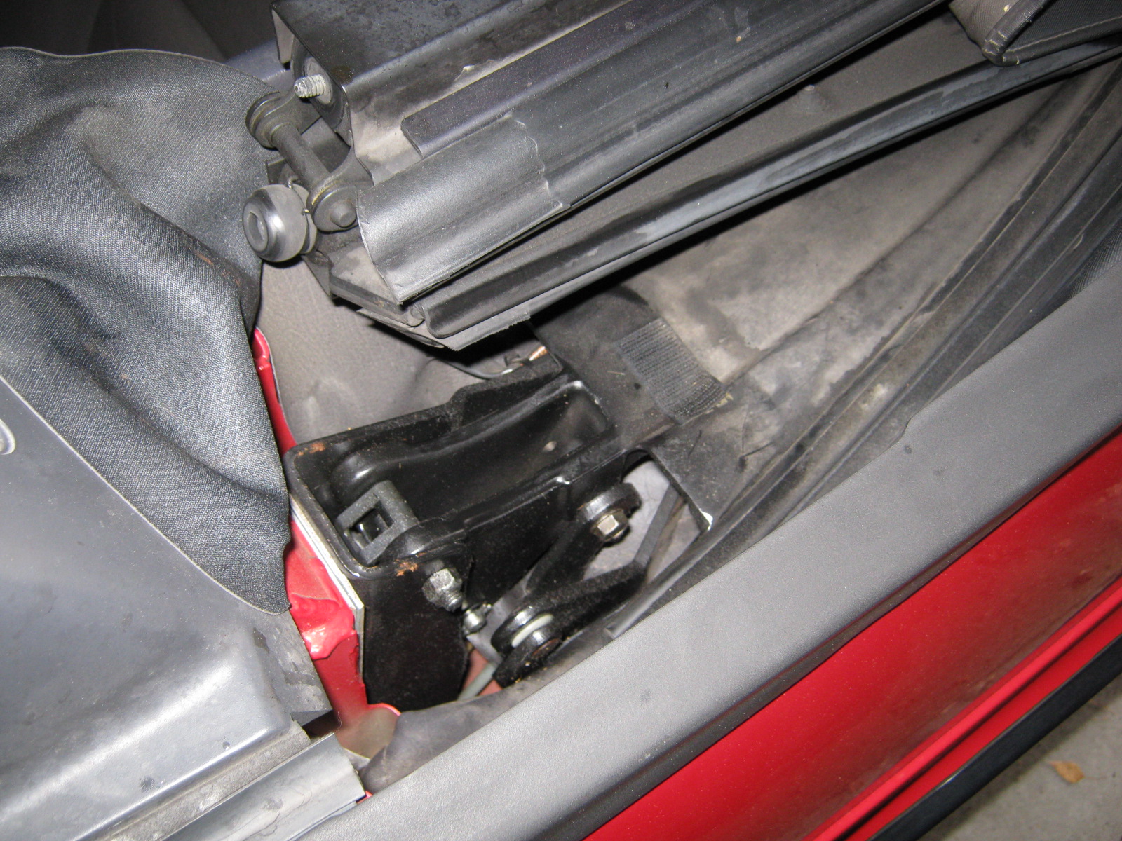

Langloch in der Strebe zu kurz?
Ich denke, dass das Verdeck bzw. der Stoff wohl mal gewechselt wurde, weiß dies jedoch nicht zu 100%. Kann es sein, dass dort etwas nicht richtig zusammengebaut wurde? Mir ist auch eine Strebe aufgefallen, von der ich der Meinung bin, dass dessen Langloch zu kurz ist. Wenn dies länger wäre, müsste es meiner Meinung nach komplett nach unten kippen (Bilder von genannter Strebe sind auch im Anhang, inklusive Zollstock als Orientierungshilfe). Vielleicht kann ja jemand mal bei sich nachmessen, ob das Langloch andere Abmessungen besitzt.
Gestell.thumb.jpg.1e419cec4f693e6139e423b6bc4bfa56.jpg LangedesLochs.thumb.jpg.b0d96fb9ba6b17abaf7922bea598644a.jpg

Das Langloch ist m.E. original und daher dürfte das nicht zu kurz sein.

Die knapp 50mm Langloch hat mein Verdeck auch. Daran sollte es nicht liegen.

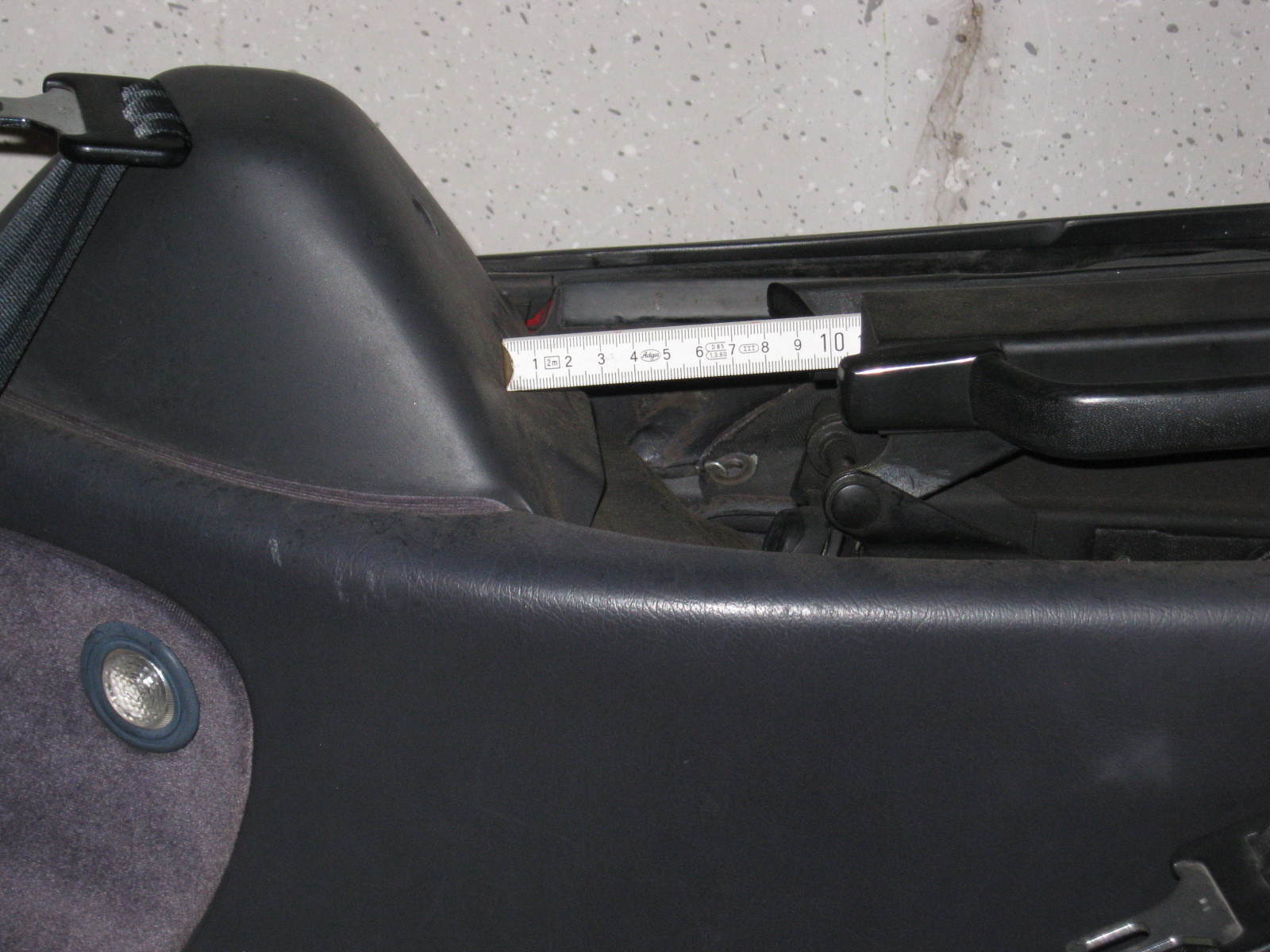

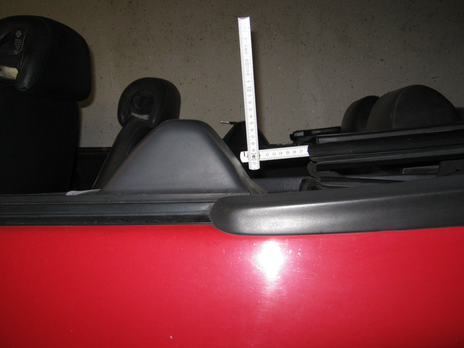

Hätte eigentlich vielleicht jemand ein Vergleichsbild mit Zollstock o.Ä.? Mich würde mal interessieren, wie groß der Unterschied zur "Serie" ist...
Nur auf die Schnelle bei mir inner Garasch fotografiert:
So siehts bei mir seit 28 Jahren aus (Hardcovers stehen unbenutzt im Eck)

[mention=225]troll13[/mention] Entschuldige bitte die späte Antwort, aber erstmal vielen Dank für deine Mühe!
Also:
...das ist ja schon ein riesiger Unterschied zu meinem Dach. Dachte erst, dass ich vielleicht ein bisschen überreagiere, aber das ist ja riesiger Unterschied.
