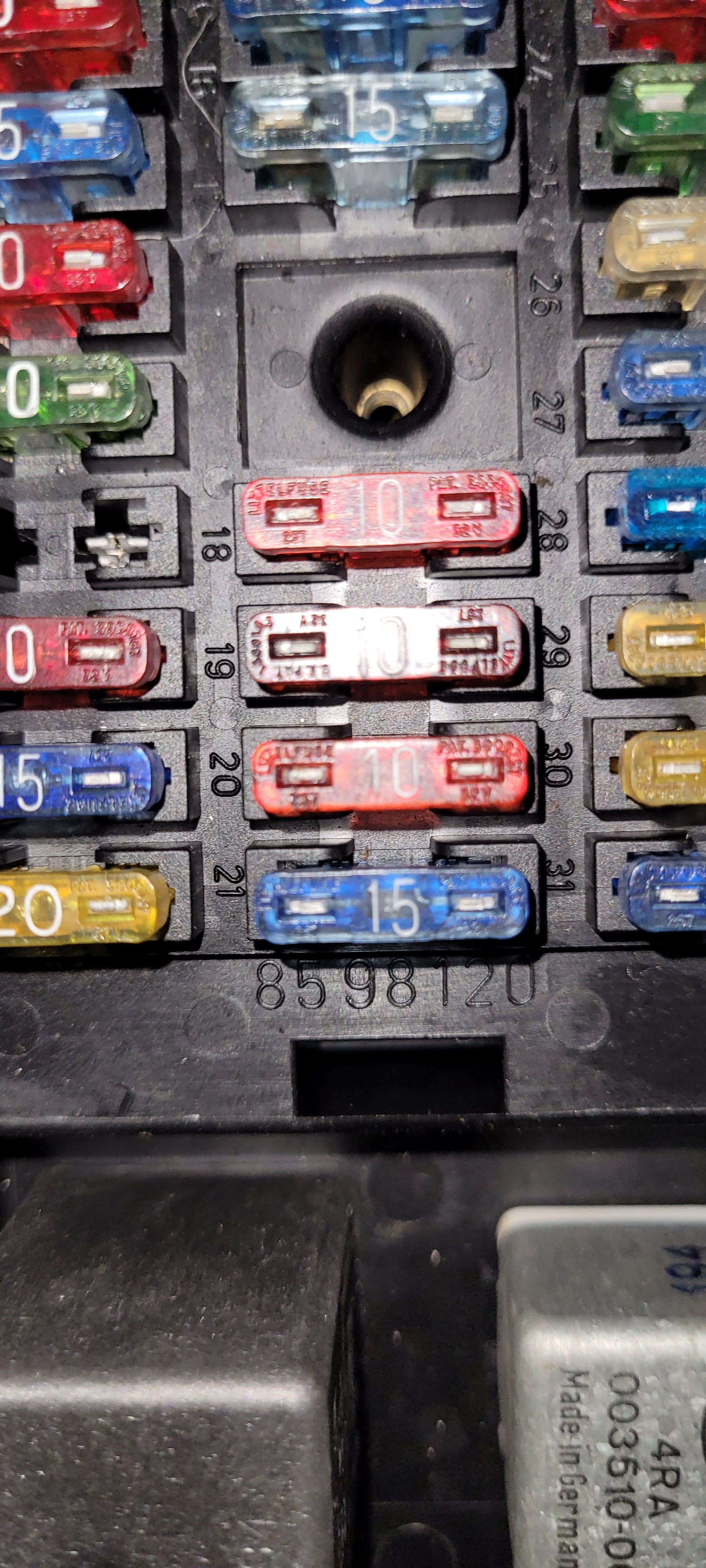

Sicherung 20 ist bei mir belegt. Rückfahrlicht funktioniert, wäre ja auch schlimm wenn nicht. Was ist ein "Steili"?
Wenn die Sicherung 20 gesteckt ist, müßte das Abblendlicht unabhängig von der Lichtschalterstellung bei Zündung an immer brennen.
Für die Rückfahrlichter hinten ist die Sicherung Nr.13 zuständig, steht so auch auf Deinem Deckel des Sicherungskasten.

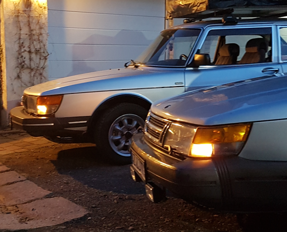

Oder die Standlichter. Das hängt davon ab, ob wir hier die schwedische oder die norwegisch/finische Version haben:
Wenn ich das im WHB richtig verstehe, gab es das Tagfahrlicht nur einmal für SE und einmal für NO/FI.
In der SE-Version leuchtet vorn das Standlicht und in der NO/FI-Version leuchtet vorn das Abblendlicht in den Scheinwerfern.

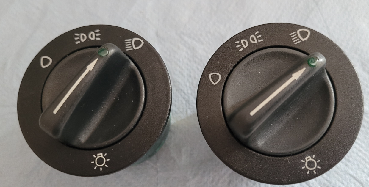

Das Standlicht ist immer noch EIN. Was bedeutet das, und was machen wir als nächstes?
Verstehe ich das richtig? Obwohl der Stecker am Lichtschalter demontiert ist, brennt das Standlicht?
Wie verhält sich das Licht bei verschiedenen Kombinationen?
Lichtschalter drehen ohne/mit Zündung?

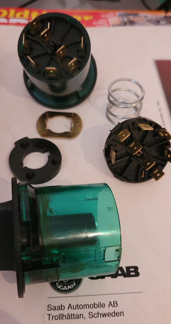

Hast Du den Lichtschalter genau inspiziert bzw. gegen einen anderen gewechselt. Die Kontaktschleife innen kann verdreht sein, dann spielt aber das ganze System verrückt.
Das grüne Kunststoffgehäuse kann reißen, dann merkt man das gewöhnlich aber beim Drehen des Schalters bzw. an dessen Endpositionen.

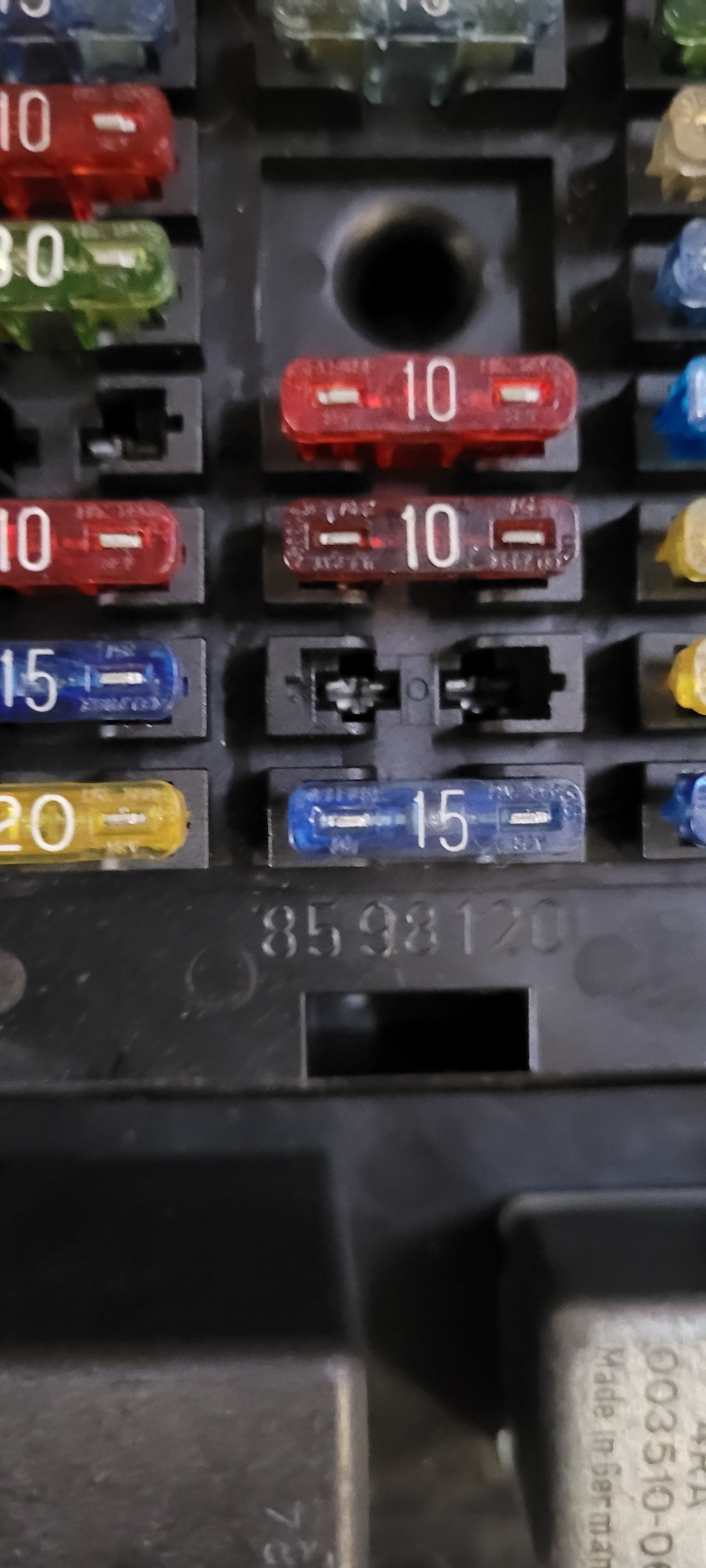

Ich bin immer noch dafür, einfach erstmal den Serienzustand herzustellen und dazu die in der D-Konfiguration nicht gesteckte Si 20 zu ziehen.

Selbst mit gezogener Sicherung Nr. 20 darf das vordere Standlicht nicht brennen, wenn es eine deutsche Version ist, würde zudem das Abblendlicht brennen, aber unabhängig davon, die Sicherung gehört nicht gesteckt.

Spätestens hiernach bin ich der Ansicht, dass zuallererst die Sicherung 20 da endlich raus muss. In der dt. Marktausführung gehört diese dort in Serie nicht rein. Und ob die dt. Fahrzeuge, wenn man die Sicherung denn steckt, der SE-Version oder der für NO/FI entsprechen, dürfte im Zweifel auch ein von den damals gerade vorrätigen Kabelbäumen abhängiges Lotteriespiel sein. Denn einen "Sollstand" gibt es dafür, zumindest dem mir vorliegenden WHB nach, für D nicht. Kann natürlich sein, dass in den damaligen Betriebsanleitungen etwas dazu stand.

Nein, leider. Bei sonst gleichen Voraussetzungen geht das Standlicht wieder AN, wenn ich die Zündung einschalte. Werde mir trotzdem den Schalter kommen lassen.
Die Sicherung 20 hat nichts damit zu tun, dass das Standlicht bei abgezogen Zündschlüssel brennt. Der Lichtschalter wurde noch nicht getauscht, bei abgezogen Lichtschalter war alles ok, siehe #49
Ist zu 99% der Lichtschalter, nur um alle Klarheiten zu beseitigen, stecke ich bei mir heute abend die Sicherung 20, wenn der Zündschlüssel abgezogen ist, brennt je nach Version kein Standlicht oder Abblendlicht. Definitiv kann diese Sicherung nicht die Fehlerursache sein, zumal diese schon immer gesteckt war.

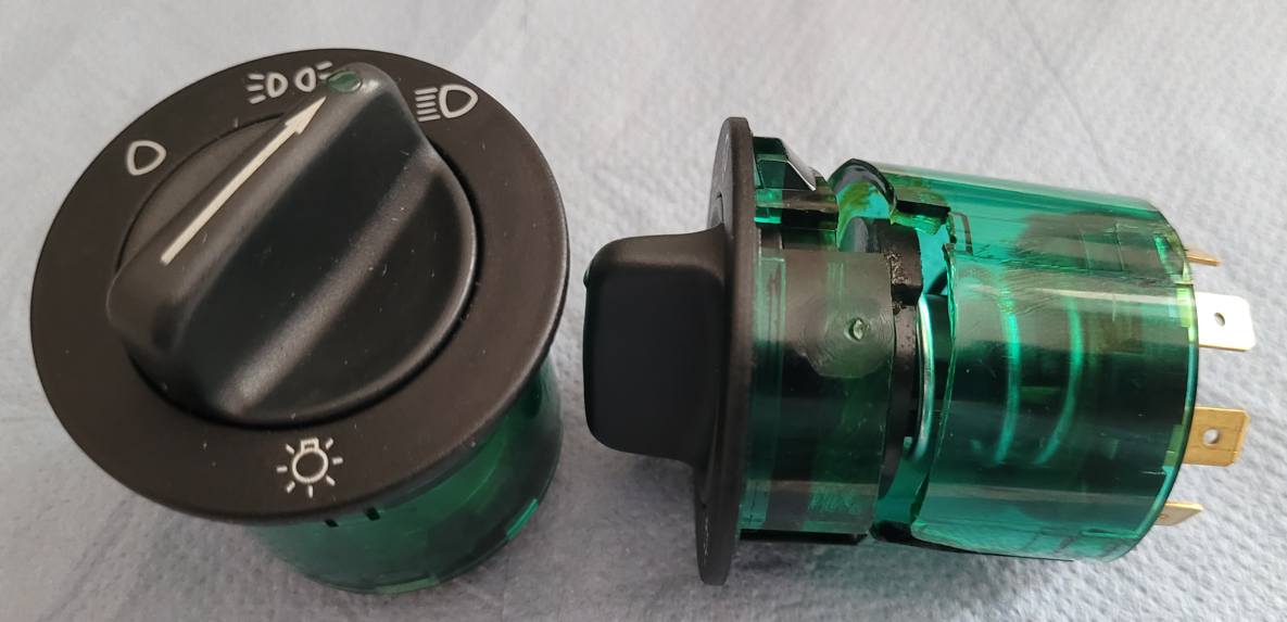

ERSATZTEILE: Ich habe jetzt zwei Nachbau- und den originalen Lichtschalter, an dem es vermutlich nicht gelegen hat.

Ich finde euer Engagement toll, danke... Lichtschalter wurde probeweise getauscht, kein Unterschied hinsichtlich Fehler, Passform und Funktion nicht besonders, da Nachbau, also den alten wieder reingesteckt.
UPDATE Jetzt gehen plötzlich die Standlichter an und aus, wie sie sollen, dafür gehen Blinker hinten nicht mehr asdf
Das eine hat mit dem anderen nichts zu tun.
Zum Lichtschalter: Nimm einfach mal den neuen.
Wenn Sicherung 20 noch gesteckt ist, sollten auch die Rückleuchten und Instrumentenbeleuchtung brennen, wobei diese Sicherung in der deutschen Version nicht montiert wird, steht in der BA auch so und wurde auch schon mehrfach erwähnt.

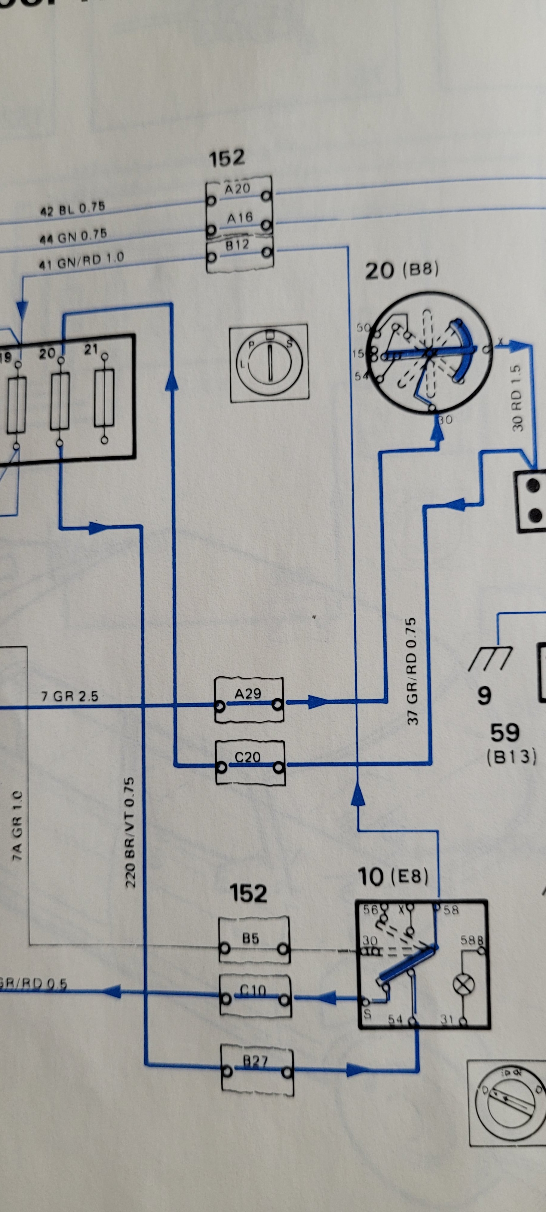

Ist die Sicherung gesteckt, kommt der Strom über das Zündschloss und geht zum Lichtschalter. Wenn du an Sicherung 20 einen Stromprüfer hälst, kannst du die Funktion testen, in den beschriebenen Schlüsselstellungen, sollte im Sicherungskasten an diesem Pol Spannung anliegen. So wird dir vielleicht auch die Funktion dieser Sicherung klar und warum die nicht dort hingehört.
