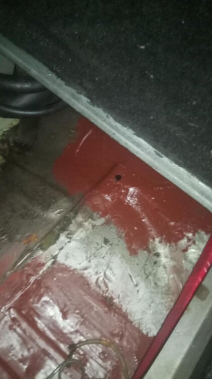

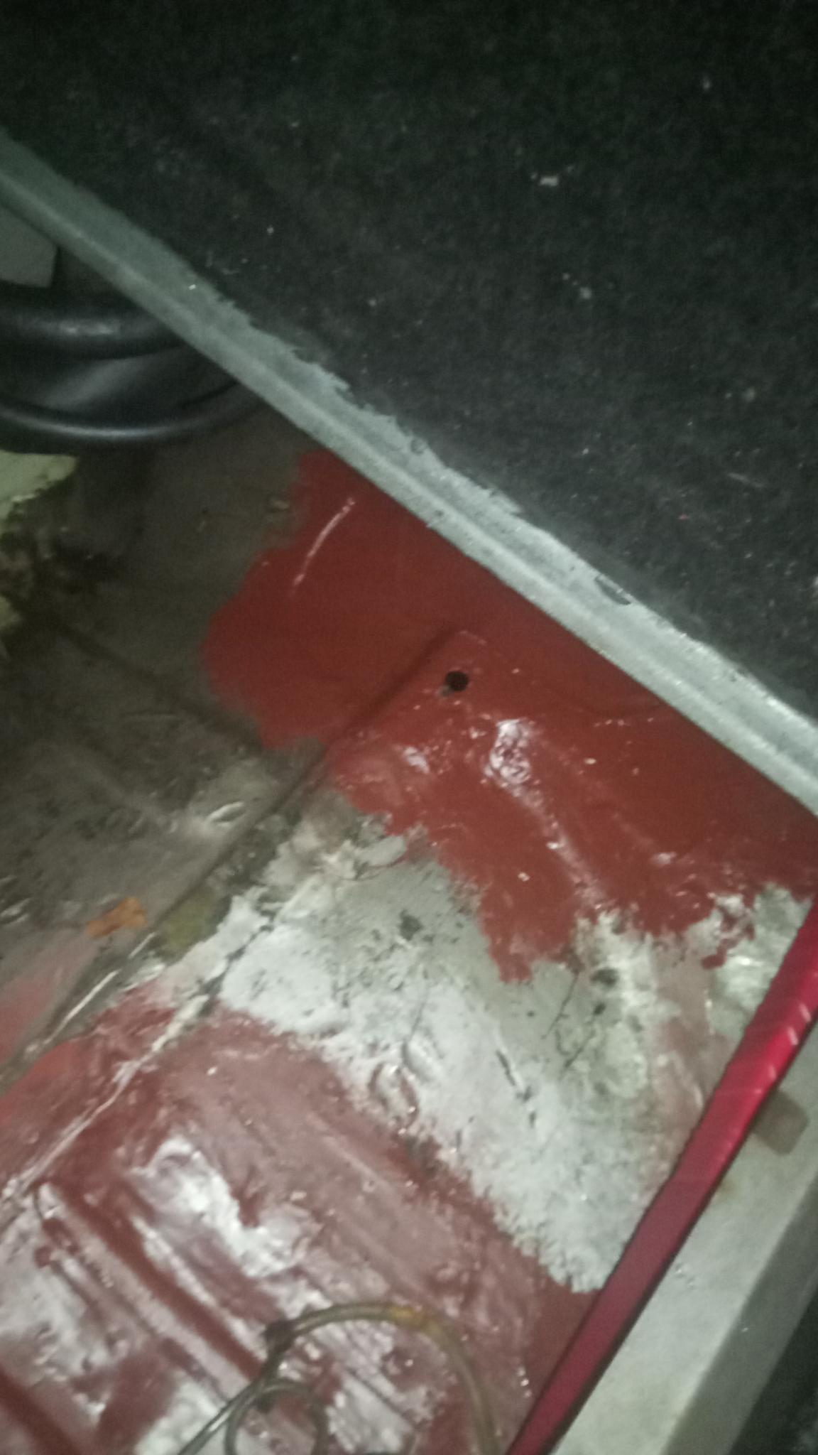

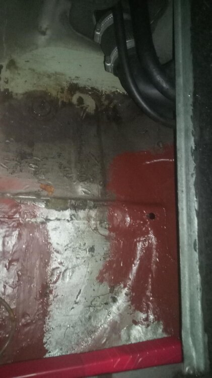

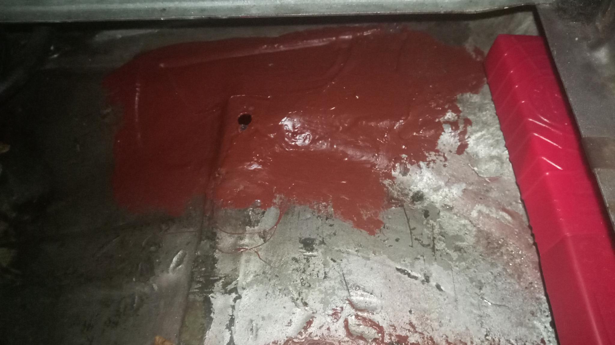

OK. Dann mach ich mal damit weiter, scheint ja die richtige Einstellung zu sein :smile: Hier also nun die Stelle, an der geschweißt wurde. Von oben. Unters Auto zu kriechen, hatte ich keine Lust bei dem Wetter.
Ich sag's mal so, 13,4 Volt an der Batterie bei stehendem Motor ist schon ungewöhnlich hoch.
Hmm, hintere rechte Ecke. Da ist tatsächlich verdammt wenig Strom.
Aber sich dort nochmal die Leitung vom linken zum rechten RL und natürlich den dortigen Mssepunkt anzusehen, schadet ja keinesfalls.
Und das war definitiv die einzige Stelle, an der am ganzen Auto gearbeitet wurde?
Wenn ich den Kontext mit dem TÜV so richtig verstehe, muss es ja vorher eine TÜV-relevante Roststelle gewesen sein.
