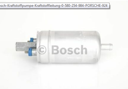

16. Mai 20205 j Autor Moin, ich habe letztendlich die Bosch 0 580 254 984 eingebaut.nach langer Suche habe ich Sie irgendwo im Netz gefunden, ich glaube bei einem französischen Saab Teilehändler gefunden . Ich glaube 90 Euro oder so. Bezugsadresse weiß ich leider nicht mehr, ich schau aber noch und wenn ich’s finde sag ich Bescheid. Gruß olli

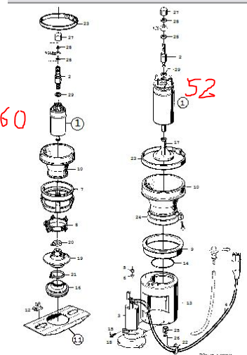

16. Mai 20205 j Moin, ich habe letztendlich die Bosch 0 580 254 984 eingebaut.nach langer Suche habe ich Sie irgendwo im Netz gefunden, ich glaube bei einem französischen Saab Teilehändler gefunden . Ich glaube 90 Euro oder so. Bezugsadresse weiß ich leider nicht mehr, ich schau aber noch und wenn ich’s finde sag ich Bescheid. Gruß olli Diese Pumpe habe ich auch auf dem Schirm, was mich von der Bestellung jedoch abhält ist, dass auf allen Abbildungen kein Rückschlagventil abgebildet ist, das wird nicht funktionieren Diese Vorgaben müssen erfüllt sein: Stutzen Druckseite :12 Øaussen: 60mm Anschluss Saugseite: M12X1,5 Länge: min. 190mm Bei Bosch kann man leider online nicht mehr recherchieren, Anfrage läuft. Pumpen mit 52mm habe ich liegen, auch den Gummiflansch oben, jedoch ist hier kein metallischer Stützring vorhanden, da diese Pumpen für die Version mit Vorförderpumpe bestimmt sind.
17. Juni 20205 j Moin, ich habe letztendlich die Bosch 0 580 254 984 eingebaut.nach langer Suche habe ich Sie irgendwo im Netz gefunden, ich glaube bei einem französischen Saab Teilehändler gefunden . Ich glaube 90 Euro oder so. Bezugsadresse weiß ich leider nicht mehr, ich schau aber noch und wenn ich’s finde sag ich Bescheid. Gruß olli Wie hast Du diese Pumpe verbaut? Bei der alten Pumpe ist das Rückschlagventil noch aufgeschraubt, bei der neuen Pumpe scheint es integriert zu sein. Leider gibt es auf der Bosch.Homepage keine Info mehr dazu. Kennt jemand die Daten des Haltedrucks? Ihmo muss die Verschraubung geändert werden (Montage ohne externes Rückschlagventil), sonst baut diese Pumpe viel zu hoch und der Deckel im Kofferraum kann nicht montiert werden.
