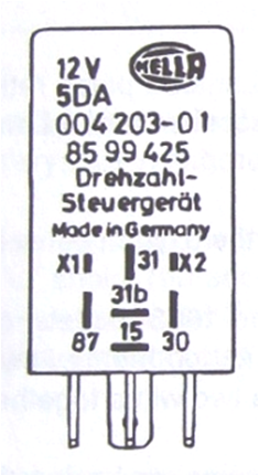

Bei der Erwähnung des Zusammenhangs mit dem vorherigen Schubbetrieb ist mir aber eingefallen, dass ich bei der Beschäftigung mit meinem darüber gestolpet war, dass es in bestimmten MJ (aber nicht bei meinem) ein Schubabschaltventil an der Ansaughutze gibt, über das die Benzinzuführ im Schubbetrieb ganz abgeschaltet wird.
Wenn deiner sowas hat, könnte ich mir einen Zusammenhang zwischen deinem Problem und einem manchmal hängenden Magnetventil für die Schubabschaltung vorstellen.
Zu dem System gehört nach meinen Aufzeichnungen noch ein Relais Nr. 85 99 425:
Wie gesagt, nur angelesen - sicher kann dir dazu einer von den K-Jet-Experten noch genaueres sagen.
