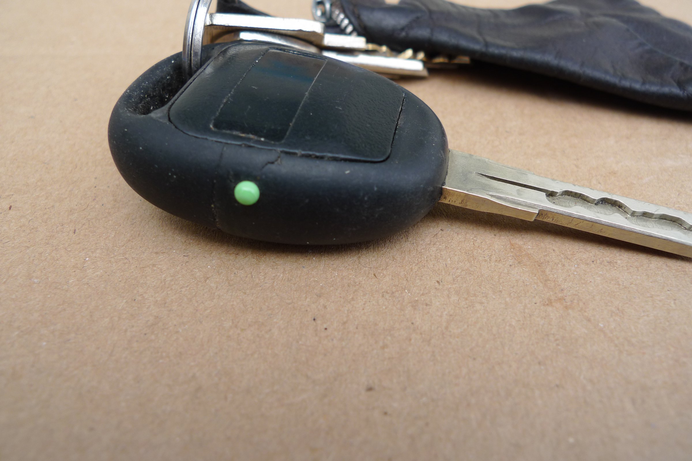

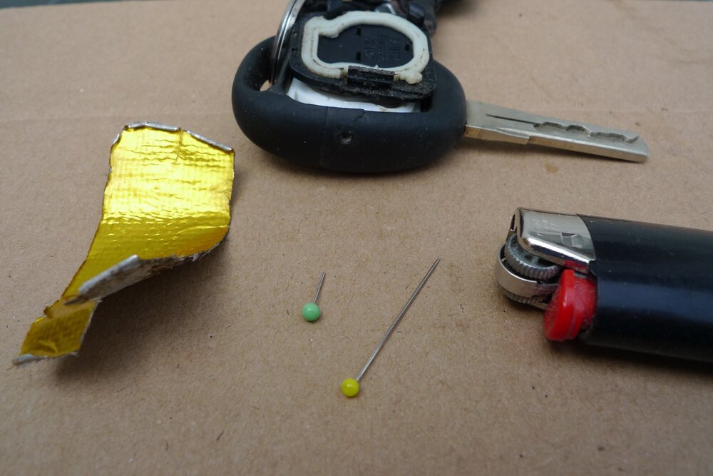

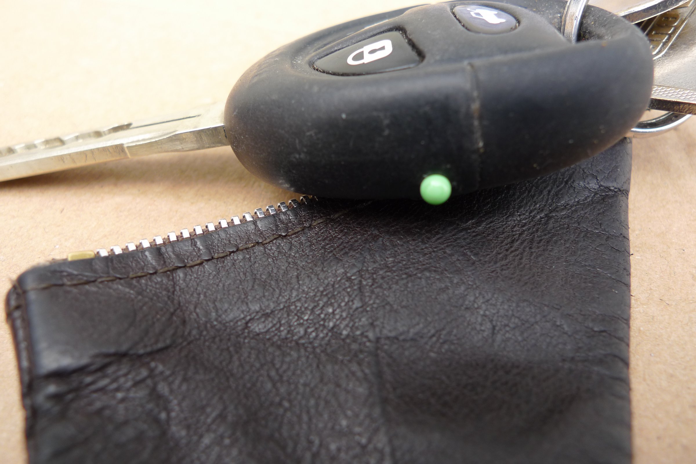

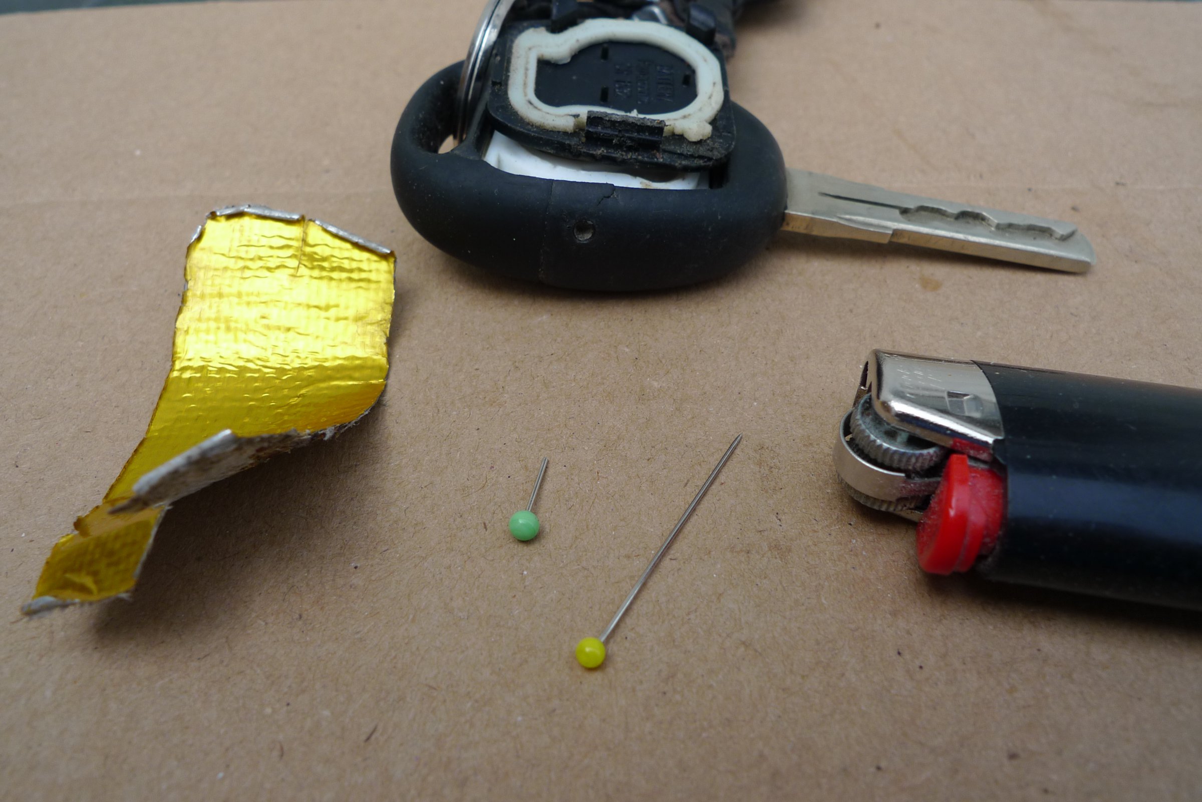

Leider hatte ich damals auf ein Video vertraut, in dem ein Korkenzieher als adäquates Mittel zum Öffnen des Schlüssels zwecks Batteriewechsel angepriesen wurde, seitdem hielt der Deckel nicht mehr 100% ig. Es folgte der Versuch, den Deckel mit Klebeband zu sichern, in etwa funktioniert das - sieht aber nicht nur bescheiden aus.
Eine gekürzte Stecknadel dient jetzt als "Schliessmechanismus". Die noch nicht gekürzte Nadel wird rotglühend erhitzt, dann durch die Öffnung ein Loch gebrannt, dabei den Deckel zusammenpressen, anschliessend die Nadel auf ca 1 cm abknipsen. Das hält.
