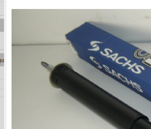

Und saab-parts.eu bietet doch Sachs für knapp 60 € an (da sind dann auch die oberen Gummis offenbar schon dabei) - keine Alternative?!
http://www.saab-parts.eu/wwwsaab-partseu_9
Ich habe die Sachs verbaut, da waren keine Gummis dabei, nur das unten ins Auge eingepresste.
Ja ja, so ist das immer wieder mal mit den Artikel-Abbildungen und der Realität...
Nur welches Bild meinst du? Ich sehe da nur eins. Und da steckt nichts oben auf der Stange:
