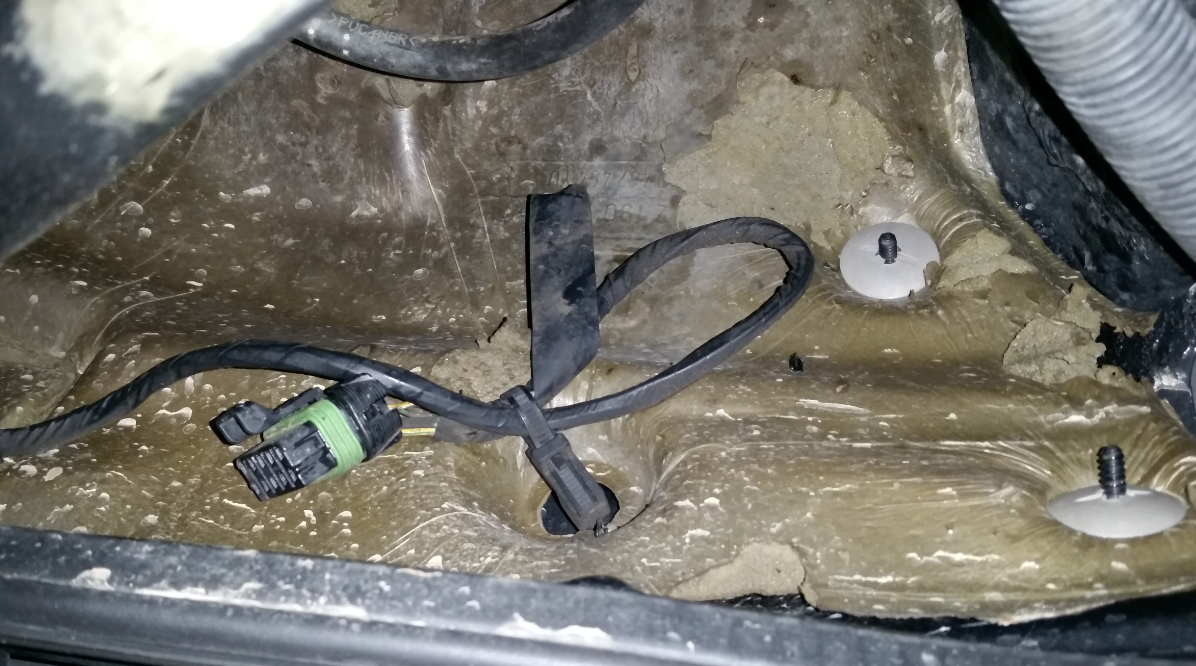

Kabelvorrüstung müsste links hinter der Seitenverkleidung liegen.

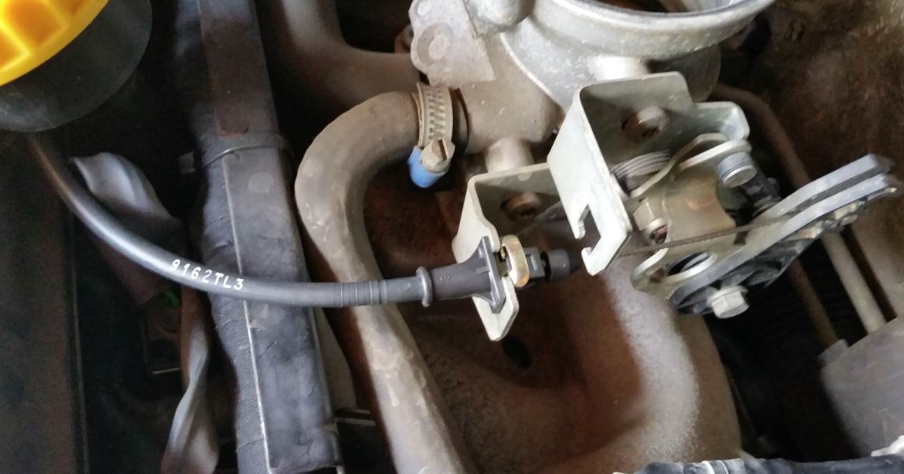

Ja, LSS links. SG und Antrieb sind eine Einheit, werden mit dem daran hängenden Bowdenzug an die Drosselklappe sozusagen parallel zum Gaspedal gehängt. Du müsstest nur noch kontrollieren, ob bei deinem die Kabel liegen. Dann müsste vor dem Beifahrer am der Spritzwand im Motorraum ein unbenutzter Stecker fest gerödelt sein.

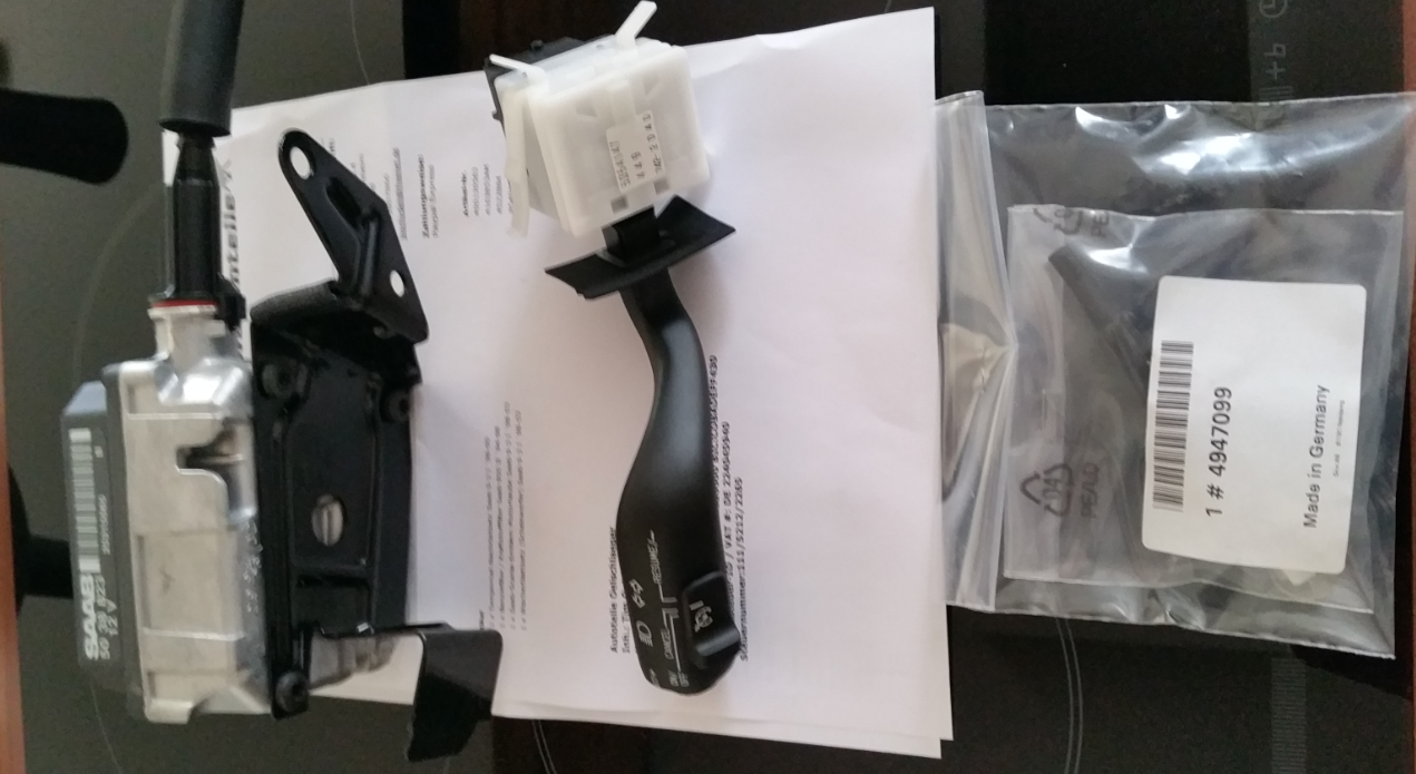

Der Vollständigkeit halber: Beim Automatik den Pedalschalter 4947099
Ich hab bei meinem Cabrio (allerdings Schalter) den Tempomat auch selbst nachgerüstet.
Im Set (Saab original) war alles dabei: neuer Blinkerhebel drei Schalter für die Pedale, Stellmotor, Bowdenzug zur DroKla. Alles einbauen fertig. Der Rest war vorhanden/ vorbereitet.
Geschwindigkeitsinfo kommt laut Forum hab ich damals gelernt vom ABS links vorne.
Hab es nie bereut. Verbrauch beim Cruisen geht gegen 7,5 Liter bei 120 Autobahn.

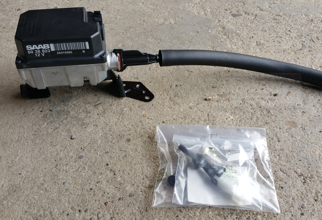

So, Tempomat ist auf dem Weg zu mir, gekauft bei Haeger, nochmals danke. Muss dieser noch über Tech 2 angelernt werden:confused:, hoffentlich nicht, wir bekommen nämlich Trotz TECH2 und Saab Karte, keinen Zugang zum Steuergerät:eek:
Im B2x4 muss nichts angelernt Der funktioniert so
Welchen Tempomat hast Du gekauft? Wohl keinen originalen, da liegt alles schon und es muss nichts angelernt werden.
