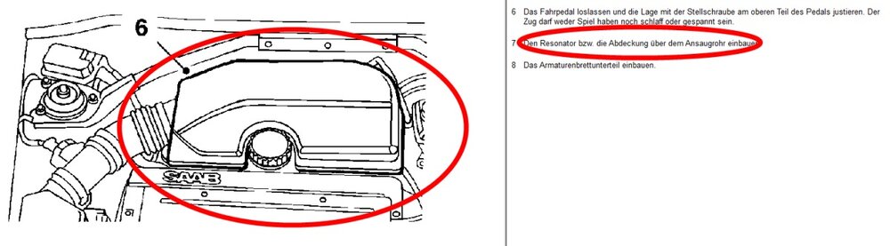

So, Tempomat von Haeger ist eingetrudelt:biggrin: und wurde gleich verbaut, ist Plug and Play fast wie Lego. Morgen noch den Schalter am Pedal, dann müsste alles funktionukeln. Beim abnehmen des Resonators, fiel mir auf, das sich ülle der KGE im Ventildeckel auflöst, flux bei Skandix eine neue bestellt.

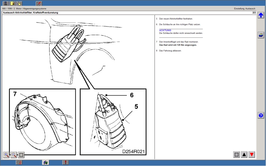

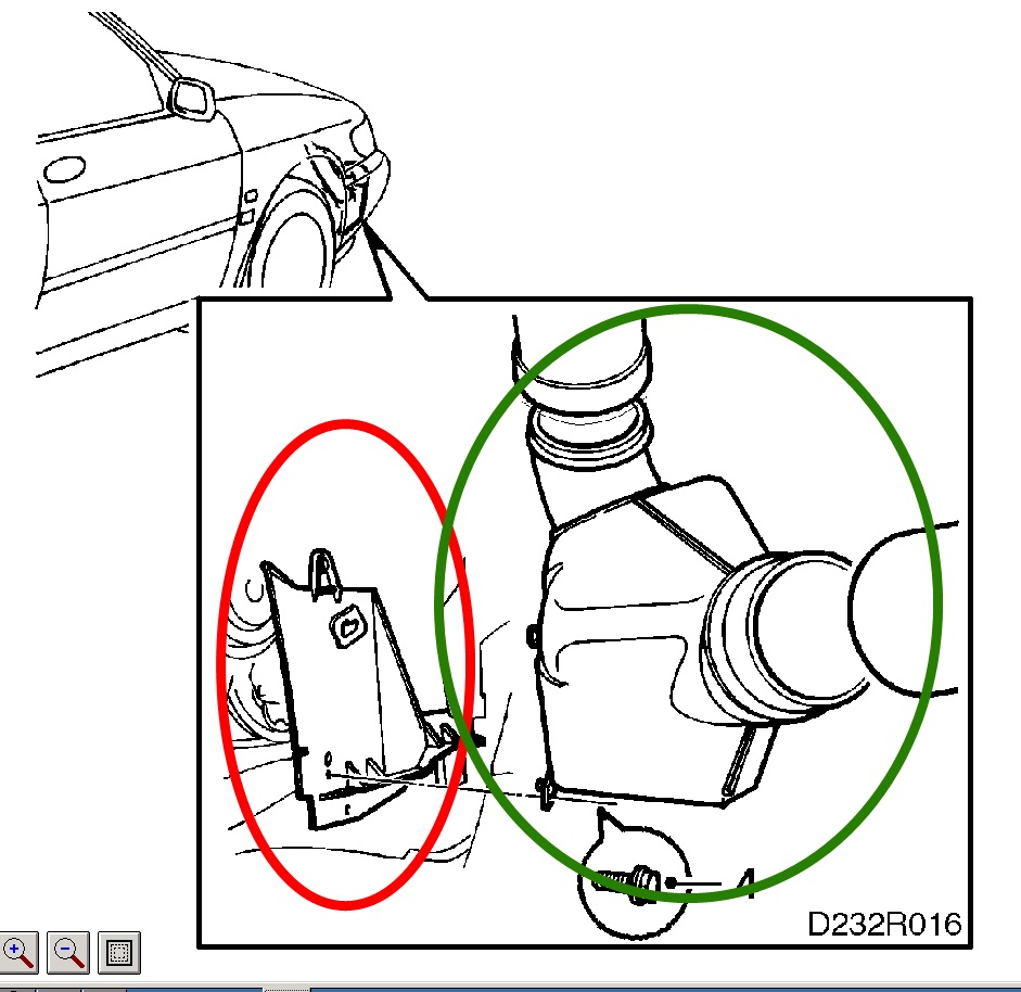

Im rechten Radkasten, müsst doch der Aktivkohlefilter sitzen, nur da ist nichts, aber, es sieht so aus,als ob da mal was war, das rot markierte ist vorhanden, sehr,sehr seltsam!

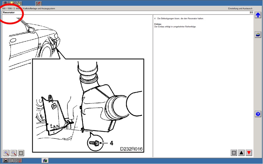

Bei Saab im WIS heißt wohl alles Resonator:confused: Nr.1 ResonatorII.thumb.jpg.82569e9fbaf685a349930843e6eca108.jpg Nr.2 Resonator.thumb.jpg.dbeab7b4ff786e01f74e7a059f01facd.jpg

Im rechten Radkasten, müsst doch der Aktivkohlefilter sitzen, nur da ist nichts, aber, es sieht so aus,als ob da mal was war [ATTACH=full]171289[/ATTACH] [ATTACH=full]171290[/ATTACH]
Wenn ich mich recht entsinne, sitzt der Filter, der Benzindämpfe sammelt, in der Nähe des Domes, innen (also nicht beim Rad), Beifahrerseite. Wurde bei meinem Auto aber abgeklemmt oder entfernt wg "Check engine" (das war auf einer Reise). wie war das noch? Der sammelt Dämpfe des in den Tank zurückströmenden Benzins und führt diese zur Drosselklappe. Wenn diese Funktion abgestellt ist, passiert so gut wie garnichts?

Den Activkohlefilter habe ich auch gefunden Activkohle.jpg.84d1c9c12ad4885b768304ebd0c124cc.jpg nur, was hat dieses andere, genannt Resonator für eine bewandtnis.:confused:

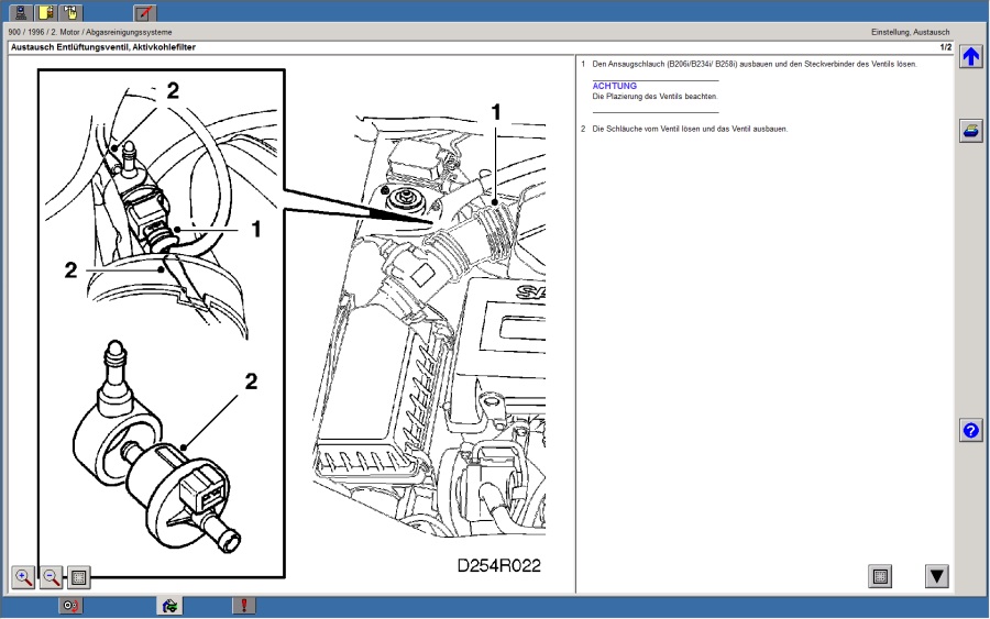

Dieses Ventil ActivkohleII.jpg.02e8ec1e109297754283e1ef3d617bea.jpg ist bei mir vorhanden, mit montierten Schläuchen, ich ahne, das dass auch ein teil meiner Störungen verursachen kann.:eek: Bekommt man den Filter noch????
Der Resonator ist das große schwarze Teil auf der Drosselklappe. Vereinfacht gesagt ein Strömungstechnisches Element zwischen Filter und Drosselklappe.
Filter sollte sich hier über die Rubrik Suche Teile oder ob der Bucht finden lassen. Wichtig ist, dass das Ventil auch noch komplett schließen kann und dass die Schlauchverbindung bis zur Drosselklappe dicht ist!
Also das ist denn der sogenannte Resonator, aber was hat das andere Teil, laut WIS auch Resonator bloß für eine Funktion, die erschliesst sich mir nicht. Weiß Du wo man im WIS findet, wie die org, Schläuche mal verlegt waren????
Bilder findest du hier im Forum dazu wohl mehr als im WIS. Im WIS findet sich unter dem 3. Reiter eine Funktionsbeschreibung. Da ist meine ich ein Schlauchplan dabei. Aber der zeigt die Funktion und keine Bilder der Anschlüsse und wie die Schläuche Original verlegt wurden.
Resonator kann ich Grad nix weiter zu sagen, wo steht das?

Oben links in der Ecke ResonatorIII.jpg.f33a0cef3cfabe4466f7a05dcc3df5d1.jpg irgendwie komisch:confused:
Ach so. Hast du einen 6-Zylinder? Das gehört zu dem.
Kein 6-Zylinder, sondern ein 2.3i. Und darum ist dieser "Resonator" nicht im Kotflügel, sondern nur direkt auf dem Drosselklappengehäuse.
Der Resonator soll nur das Ansauggeräusch etwas mildern. Ansonsten hat das Teil keine Funktion.
