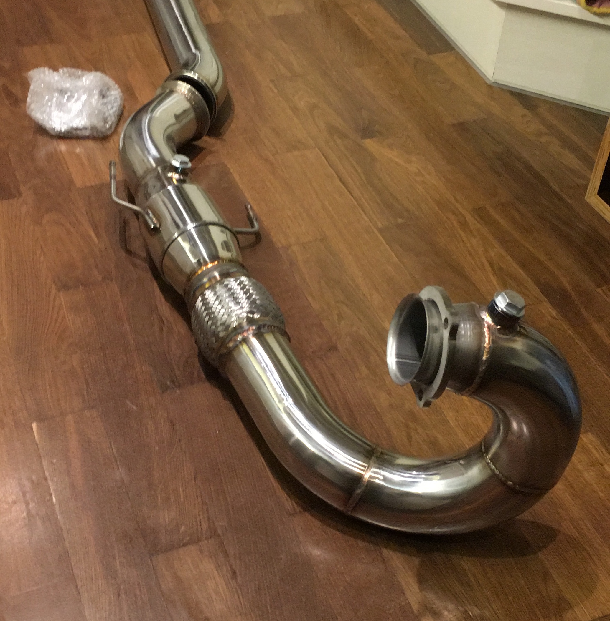

In Sachen Downpipe sind meine Infos, dass Du hier - 100% legal - ohne auf genau einen Motor (evtl Motorenfamilie) bezogenes Abgasgutachten nirgendwo hin kommst.
Jede potentielle Veränderung des Abgasverhaltens ist durch Abgas-Gutachten auf Einhaltung der Norm zu prüfen und abzunehmen. Darüber hinaus benötigt der Kat eine e-Nummer. Sonst musst Du NOCH aufwändigere Tests fahren.
Also hab ich mir bei einem Experten hierfür einen entsprechen Kat raussuchen lassen, die Werkzeuge für die Downpipe erstellen lassen und 2 Muster bauen lassen. Übrigens mit Bohrungen für 2 Sonden. Sonst nix EUR3
Ein Muster ist schon verbaut, fährt sich und klingt Knorke (noch nur mit roten Nummern bewegbar).
Die zweite Downpipe wird jetzt in den roten Viggen eingebaut mit diversen anderen Änderungen die dann gleich mit eingetragen werden (da ebenfalls nachweispflichtig wie z.B. Der größere LLK!).
Die gesamte Konfig geht nach Essen zum Abgastest (auf Norm EUR3) und sobald dieser bestanden ist überlege ich noch ein TEILE-Gutachten erstellen zu lassen. Hier besteht die Chance, dass die Motorenfamilien B235x und B205x ebenfalls mit eingetragen werden können da schwächer. Logik: wenn der stärkste / dreckigste Motor besteht, bestehen die saubereren ebenfalls. Das kann ich aber noch nicht versprechen.
Effekt wäre dann, dass auch andere Käufer der Downpipe diese dann auf allen Bx5x Motoren per Teile-Gutachten eingetragen bekommen.
Ansonsten muss das Auto bei meinem Spezi in Hamburg vorgeführt werden. Das Abgasgutachten ist aber auch hier Voraussetzung.
Also Variante 1) nur dass ich offiziell der Besitzer des Gutachtens und damit quasi der Tuner bin, und alles höchst offiziell / legal und nix gemauschelt.
Die Downpipes haben nachher auch alle Typenschilder mit Seriennummer.
Letzte Hürde ist jetzt wie gesagt nur noch das Abgasgutachten für das ich einen neu aufgebauten und Zielgetunten Motor brauche damit ich nicht jedes Mal wieder 2 Mille für das Gutachten berappen muss.

Hier mal ein Bild:
Video vom Sound auf Anfrage
PS: auf dem Bild ist nur 1 Bohrung zu sehen die zweite wurde nachträglich vorgenommen.
